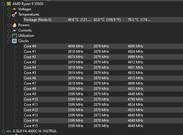

Also ich hab CPUID mal laufen lassen, 2h lang Rainbow Six Siege
5950x Stock (wirklich NIX gemacht, da der schon ziemlich overpowered ist) @H20 (Corsair H105i AiO)
Kann mich nicht beklagen, bin sehr glücklich damit und froh, Das ich kein AL geholt hab.
PC ist seit ende November meins, fast jeden Tag an ca 2h am we sogar mal bis zu 5h
Ob es eine Rolle spielt, keine ahnung.
Kp wieso man unzufrieden ist, AMD versprach 3,5 - 4,7 GHZ ALLCORE, und trotzdem sind ALLE (die ich bis jetzt sah) drüber. bedenke ein vergleich vom 8kerner zu 16kerner ist dumm. man vergleicht auch kein 4 Zylinder mit einen VR6T.
abgesehen von den werten: die CPU SCHLÄFT beim zocken. zumindest laut Afterburner!
Reaktionen: SpoonRest_D
