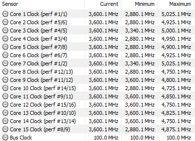

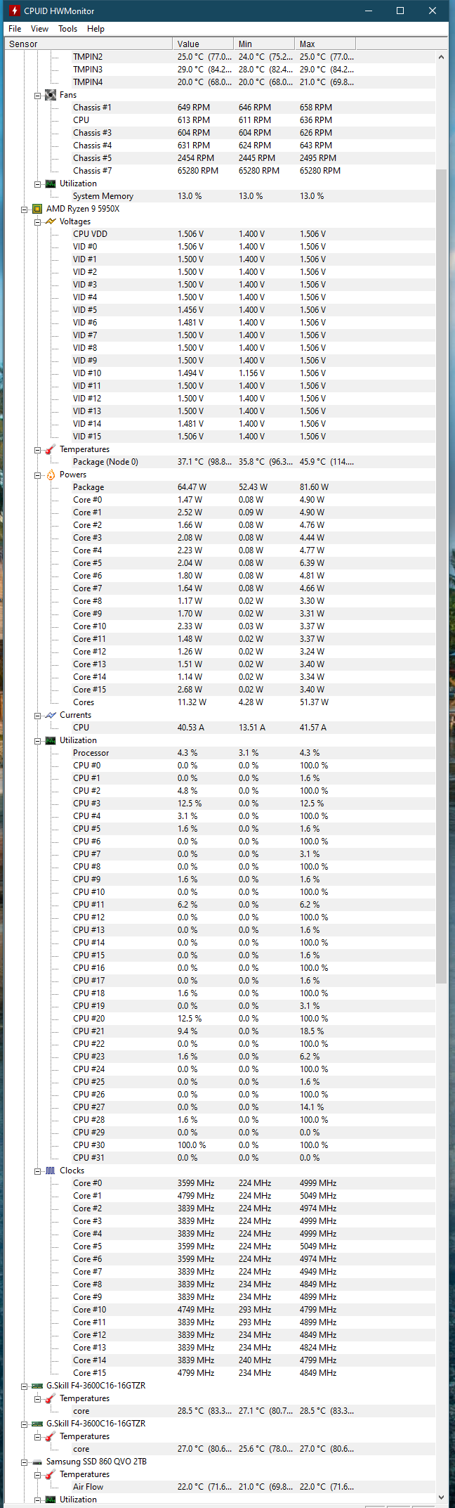

und wundere mich, warum von den Cores 8-15 nur ein einziger bis auf 4,9 Ghz hoch taktet, 3 weitere schaffen immerhin noch 4,825 GHz und der Rest liegt irgendwo im 4,7er GHz Bereich. Auf den Kernen 0-7 erreicht nur einer die 4,9 Ghz nicht und 3 gehen sogar auf 5,05 hoch. Und die Temperatur lag auch während Cinebench laut HWiNFO die ganze Zeit unter 80°C.
Die CPU bzw. das ganze System läuft mit einem All core Basis Tack von 4,7 GHz dauerhaft absolut stabil!!!
Ist das Normal, dass über die Hälfte der der Kerne den angepriesenen Boost nicht erreicht?!?:confused_alt:

Lade dir mal den Boost Tester runter und lass ihn mal laufen. Da solltest du dann sehen, dass jeder Kern seinen max. Boosttakt erreicht.
Hallo PeterX
das Tool Boost Tester ist nett!!
Und es bestätigt meine vorherigen Messergebnisse und weicht nur in Nuacen davon ab
Bei meinen Letzten Test hatte nur der Core 15 die 4,9GHz erreicht!
Ja natürlich ist das jammern auf hohem Nivau, aber ist es auch "normal", dass die 2 Die um so viel schwächer ist? Oder ist die CPU schrott?
Das ist normal und deine CPU ist überhaupt nicht schrott. Bei mir können manche Kerne wie gesagt nur bis 4,65 GHZ boosten ;)

ich habe nun die 2. 5950x B2 CPU in meinem System und habe nahezu das gleiche Testergebnis.
Wieder sind die Cores von der 2. Die deutlich schlechter als die von der ersten.
Mit dem Boost Tester habe ich nun folgende Ergebnisse
Ist das Normal?
Wenn ein einzelner Core die 4,9 GHz nicht erreicht, naja so what! Aber gleich eine ganze Die!?
Bei der ersten CPU hat immerhin noch ein Kern die 4,9GHz erreicht, bei der 2 keiner.
