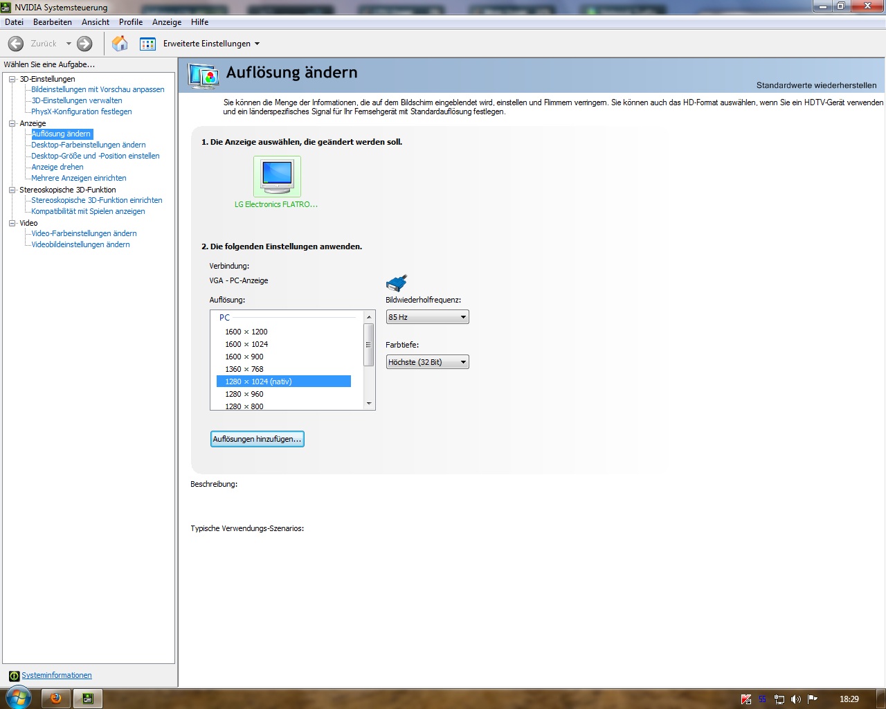

Also wenn ich mich jetzt nicht Irre dann verstehe ich nicht was ihr meint.
Bei mir ( siehe Screenshot) kann ich wie bei XP auch jede Bildwiederholungsfrequenz einstellen die mein Röhren Monitor unterstützt.
Alles mit Win Se7en RC x64.
Du sagst es, Röhrenmonitore haben viele Hz möglichkeiten. Ein TFT hat z.b. NUR eine Auflösung (alle anderen werden interpoliert) und in der Regel auch keine Bildwiederholfrequenz wie bei Röhren mehr, sondern nur noch die 60 hz oder 75 (oder wie der neue samsung 120).
Aus diesem Grund gibt es meistens auch nur noch 60 Hz zur Auswahl, bzw. wenn mehre möglich wären eben 2 Frequenzen.
