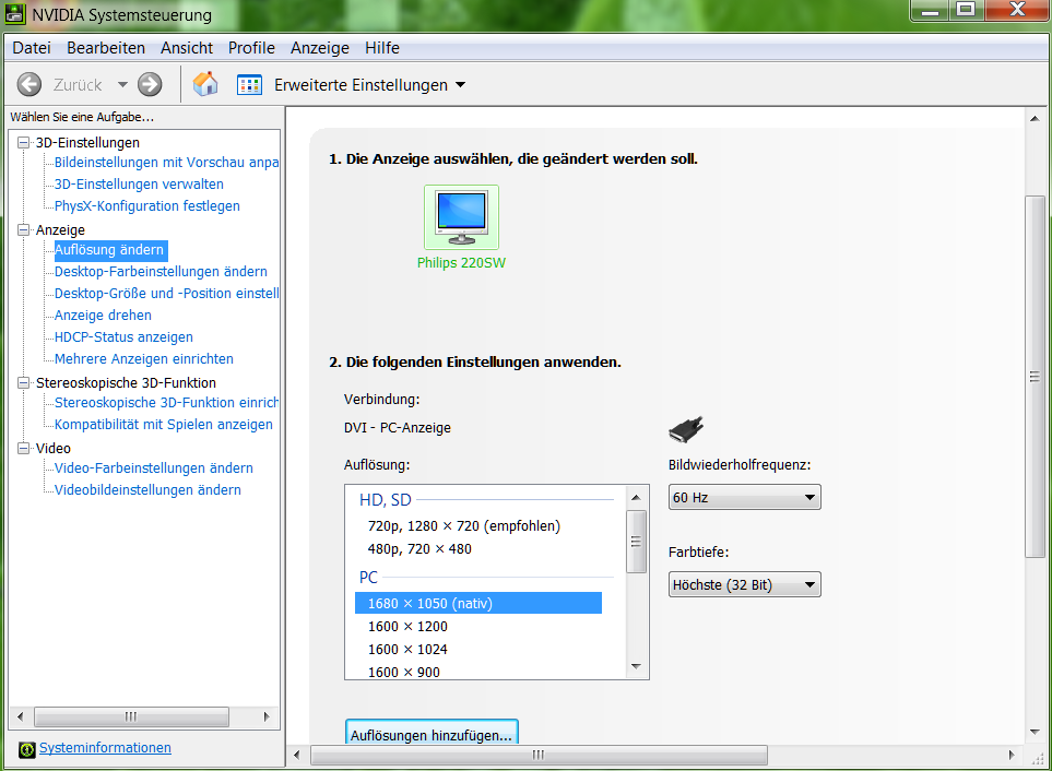

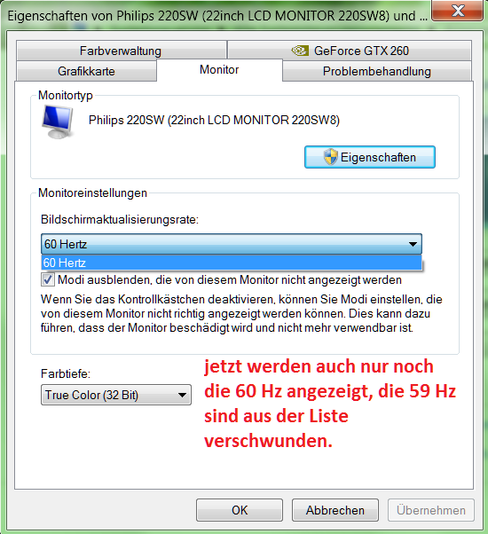

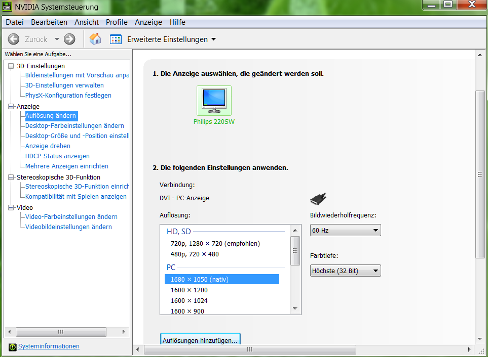

ich weiß nicht, wie ich es jetzt erreicht habe. Jetzt steht die Auflösung bei 1680x1050 NATIV 32 bit und 60 Hz. Musste erst mal benutzerspezifisch hinzufügen, was aber dann PROGRESSIVE war. Diese habe ich auf 60,001 hz manuell eingestellt. Beim Übernehmen war ich aber plötzlich wieder in einer anderen Auflösung 1600 x 1200 und 16 bit. Dann habe ich die 1680 x 1050 wieder über Benutzerdefiniert gelöscht, Menü verlassen und schon lies sich der Bildschirm auf 1680 x 1050 32 bit (native) und 60 Hz im Hauptmenü einstellen und es blieb auch bis jetzt noch. Äußerst ungewöhnlich.
