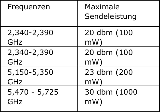

Doch, im 5GHz-Bereich ist die Sendeleistung bei 23dBm gesetzlich gedeckelt (Produkt aus elektrischer Sendeleistung und Antennengewinn).
Nutzt Du statt den serienmäßigen Antennen nun größere mit höherem Antennengewinn, überschreitest Du die gesetzlich vorgegebene maximale Sendeleistung von 23dBm.

Falsch.
Es zählt die effektive Sendeleistung inkl. Antennengewinn.
Du führtst immer einen Teil, nämlich nur die elektrische Sendeleistung, für die gesetzliche Deckelung auf.
In Summe dürfen folgende Sendeleistungen in dBm für die jeweiligen Frequenzbänder nicht überschritten werden:
Und natürlich erhöhe ich die abgestrahlte Sendeleistung mit einer anderen Antenne, welche einen höheren Antennengewinn aufweist.
Lässt sich ganz leicht mit einem Feldstärkemessgerät nachweisen und gehört zudem zum etablierten Fachwissen!
dbm ist doch das, was aus dem antennenanschluss rauskommt? 20dbm = 100mW. wie soll das durch eine passive antenne denn mehr werden?
