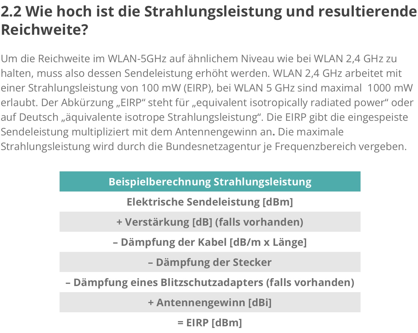

Nochmal zur gesetzlichen Grundlage der Sendeleistung: Die Leistungsangaben sind nach EIRP (steht für „equivalent isotropically radiated power“) angegeben und meinen nicht die rein elektrische Leistung des Sendemoduls.
30dBm entsprechen 1000mW EIRP (siehe Tabelle in Posting #13).

diese weiß ich nicht, kann ich aber mit dieser formel berechnen:
Received power (dBm) = transmitted power (dBm) + gains (dB) − losses (dB)

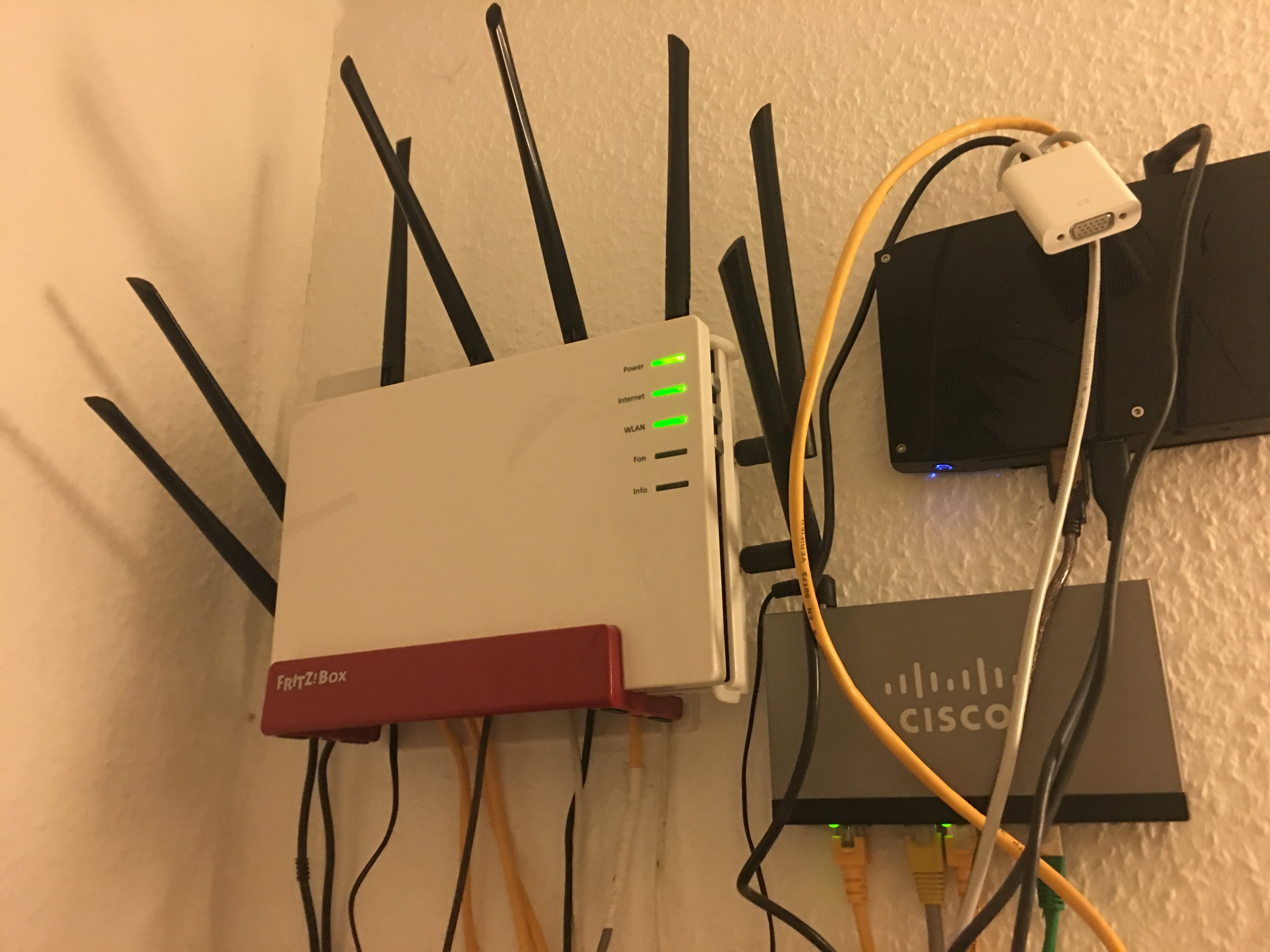

Nicht unbedingt, denn der Gewinn in dBi bedeutet in beide Richtungen. Sie lauscht also besser und sendet. Du könntest also quasi eine starke Yagi nehmen, deren Öffnungswinkel ziemlich spitz ausfällt. Die BNetzA wird, solang nicht auf die Straße gerichtet, den Beam wohl kaum mitbekommen, da die Feldstärke außerhalb kaum der Rede wert ist.
Die Frage ist, ob du in einem 5-10Watt Feld länger aufhalten willst. Dann lieber, wie hier oft empfohlen nen Mesh aufbauen.
// so sah mal meine 7580 aus. Da ich 2km Luftlinie keine störe, konnte es auch keine Beschwerden geben.
