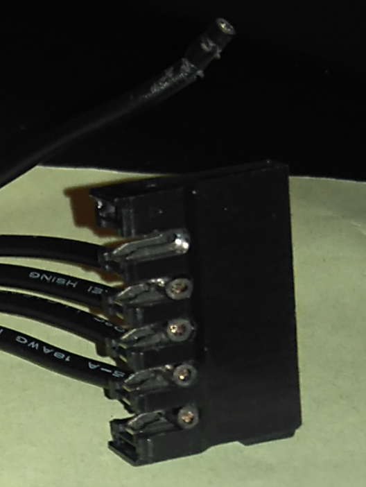

Wenn du ein Bastler bist, auf die Garantie des Netzteil pfeiffst und dir zutraust Kabel selber zu konfektionieren: Bei dem Kabel was du initial verlinkt hast kannst du die Stecker abnehmen. Du könntest sie auf das Kabel des Netzteiles setzen, sodass das kabel mehr SATA-Ports mitbringt. Ist aber wirklich nur zu empfehlen wenn du weist was du tust.
Ich hab mir mit genau dem Kabel aus einem 2-Port einen 5-Port-Kabel gebastelt.
