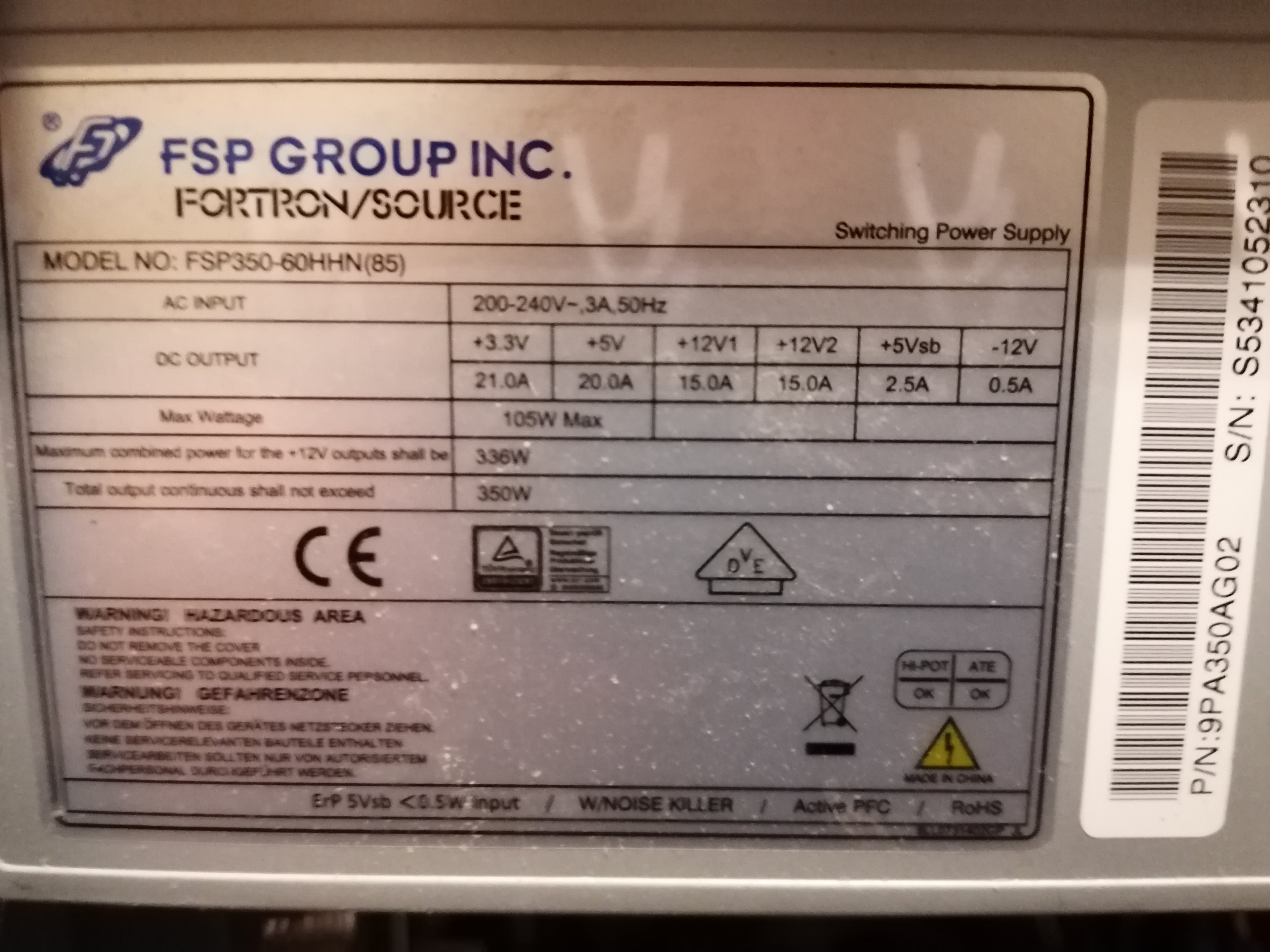

Hier das Bild vom Netzteil. Ist es über einen Adapter über ein SATA Kabel betreibbar?

Ist übrigens nur ein 350W Netzteil. Kannst du mal bitte ein Bild von deinem Mainboard machen, damit man sieht, ob Standard Anschlüsse benutzt werden, oder vom PC Hersteller eigene.

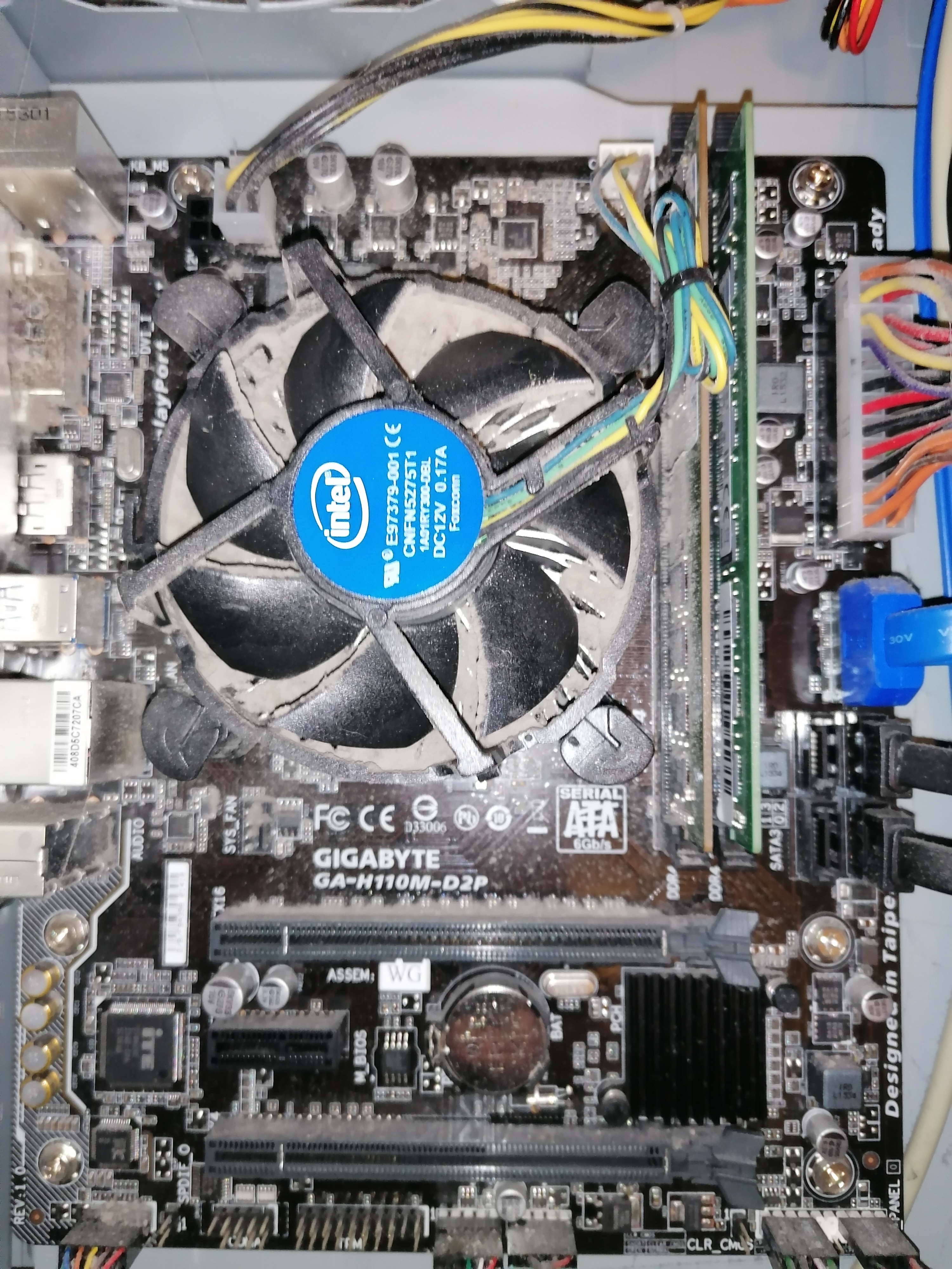

Hier das verstaubte Mainboard
du kannst da jederzeit ein neues Netzteil verbauen.
Zb ein Bequiet Pure Power 11 mit 400W, das hat dann auch die passenden Anschlüsse.
Und entstauben solltest du dringend.
