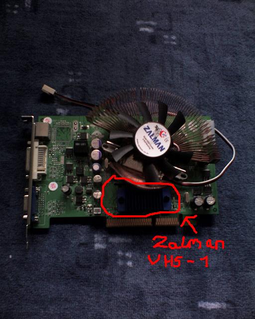

So jetz mit dem Zimmerlüfter hat es glaube ich geklappt...also ich konnt relativ normal spielen...
Ich denke mal nicht das die Gpu zu warm wird sondern eher dieses andere DIng (sorry kA was das ist habe das mal auf dem Bild makiert.!!
Das Ding wird sau heiß und man verbrennt sich daran schon die Finger...
Wie bekomme ich das Kühler, und nochmals welche Treiber könnt ihr mir empfehlen die auch 100% mit der Karte laufen... ? ;)
EDIT: Ich weiß das 2 Lüfterblätter fehlen! :D
Kommt bald eh ein neuer Lüfter drauf!

also mit meiner 6600gt laufen die 77.72 ganz gut, ist allerdings ne XFX und keine palit
wenn ich das richtig sehe, ist der der Bridge-Chip, der die AGP-Signale PCIe-konform macht.
In der Vergangenheit gab es mit der GeForce 6600GT im Allgemeinen und mit der Temperatur von diesem Chip im Speziellen schon häufig und arge Probleme.
Was mich jetzt aber stutzig macht, ist, dass der Kühler vom Bridge-Chip durch den Lüfter vom Zalman doch eigentlich genügend Frischluft bekommen dürfte!?
