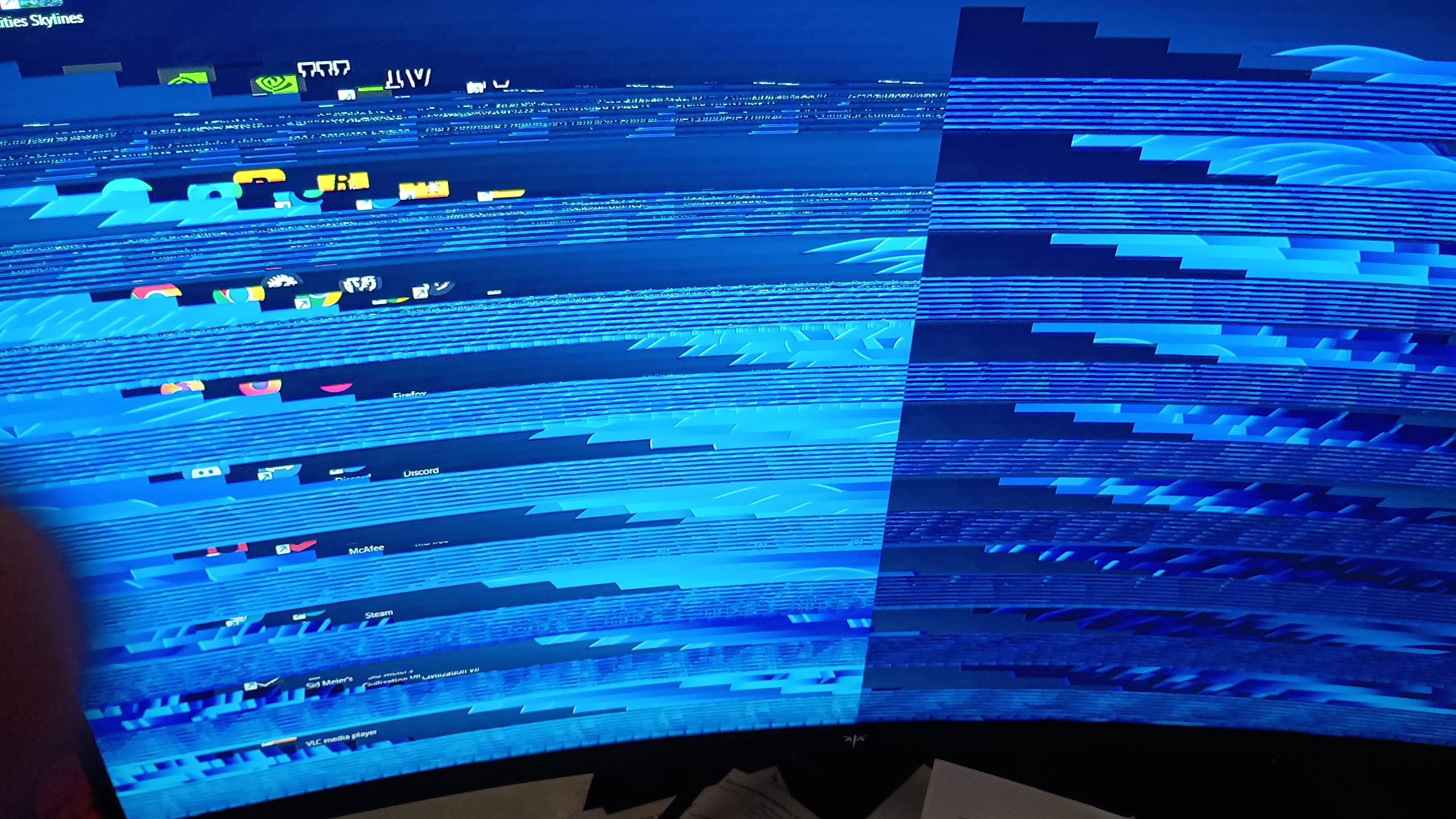

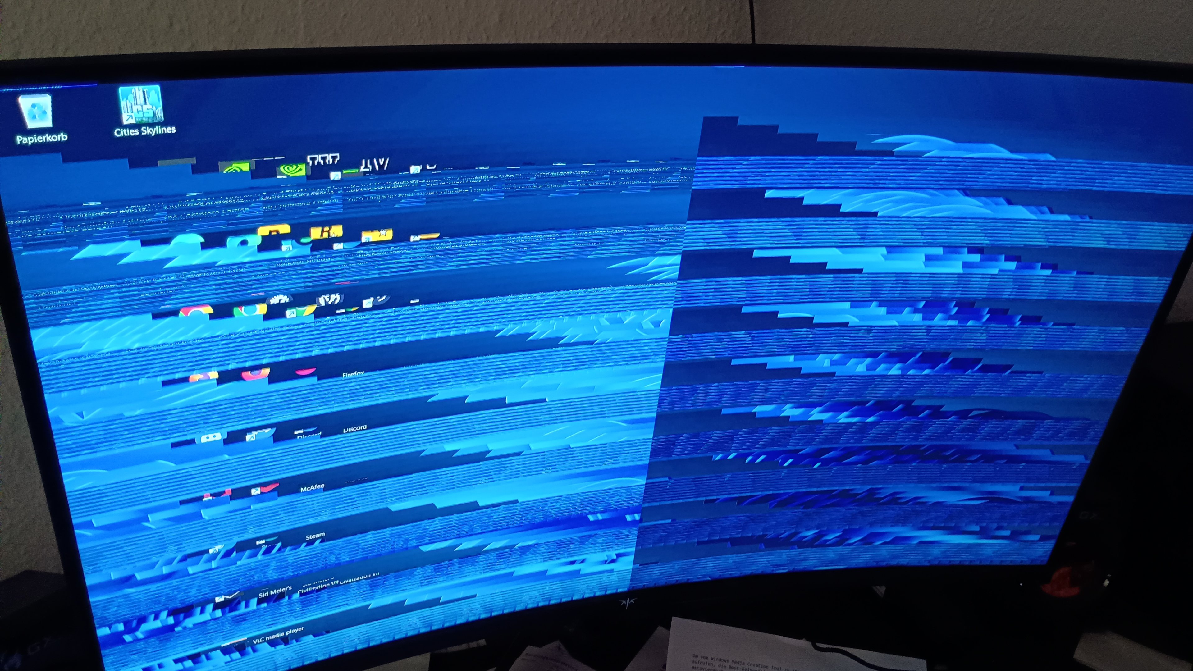

Nach Kaltstart Streifen auf dem Bildschirm. Nach Start Streifen weg. Ich kann auch ganz normal Spielen oder Videos schauen.
Grafiktreiber zurück gesetzt. Schnellstartfunktion abgeschaltet.

Grafikkarte In anderem PC testen möglich? Evtl. Spannungsprobleme auf der Grafikkarte oder kalte Lötstelle...
Anderer Monitor / Kabel (Synchronisationsprobleme) testen möglich?
Wie lange dauert es bis die Streifen verschwinden oder muss tatsächlich nur 1x neu gestartet werden und dann sind sie weg? Wenn ein Screenshot gemacht wird, sind die Streifen auch auf dem Screenshot? Sind die Streifen konstant an einer Stelle oder flackern sie rum?

Starte mal ein Livelinux, ob es da auch auftritt. Falls ja, hat die Hardware wohl einen Schuss.
Reaktionen: madmax2010
Ja, 3060 Ti könnte anfällig werden, wenn man eine mit dem defekten Speicher erwischt. Mach mal ein Foto vom Seriennummer und ein Screenshot von GPU-Z

@Joerg2026 wenn du Hynix VRAM hast, hast du Pech gehabt.
Die hatten damals eine defekte Charge.
Was kurzzeitig helfen kann, ist den VRAM Takt etwas zu senken.
Hi an alle, danke für die Antworten. Wenn ich den PC nach dem Kaltstart neu starte, sind die Streifen weg. Ich kann stundenlang normal Spielen und Videos schauen. Es tritt nur dann auf, wenn der PC ne weile aus war und die Steckdosenleiste ausgeschaltet war. Die Streifen flackern. Der Pc ist jetzt über 3 Jahre alt. Könnte auch der Grafiktreiber Schuld sein ? Leider habe ich keine Möglicxhkeit, die Graka in einem andren System zu testen.

Ausgeschlossen bei dem Verhalten
Das ist hardwarebezogen.
(Das ein simpler Neustart direkt nach dem Fehlverhalten hilft lässt mich ein Problem mit der Spannung/Kondensatoren vermuten?)

Hallo, ja ich trenne den Rechner vom Strom. Ich nutze als Kabel Displayport. Wenn ich ein HDMI Kabel nutze, tritt es auch noch auf. Ich habe den Rechner neu aufgesetzt. Die Streifen sind zwar noch da, aber halb so schlimm wie vor dem Neuaufsetzen. Ich werd aus meinem PC nicht schlau.
okay, unterschiedliche Schnittstellen und das Problem tritt immer noch auf
kannst du den Rechner testweise mal via HDMI (oder DP sofern vorhanden) an einem TV anschließen?
Seit der Neuinstallation von Windows 11, waren die Streifen weniger und seit dem einen mal, keine Streifen mehr beim Kaltstart. Ich hoffe es bleibt so. Danke an alle, für die Meldungen.
