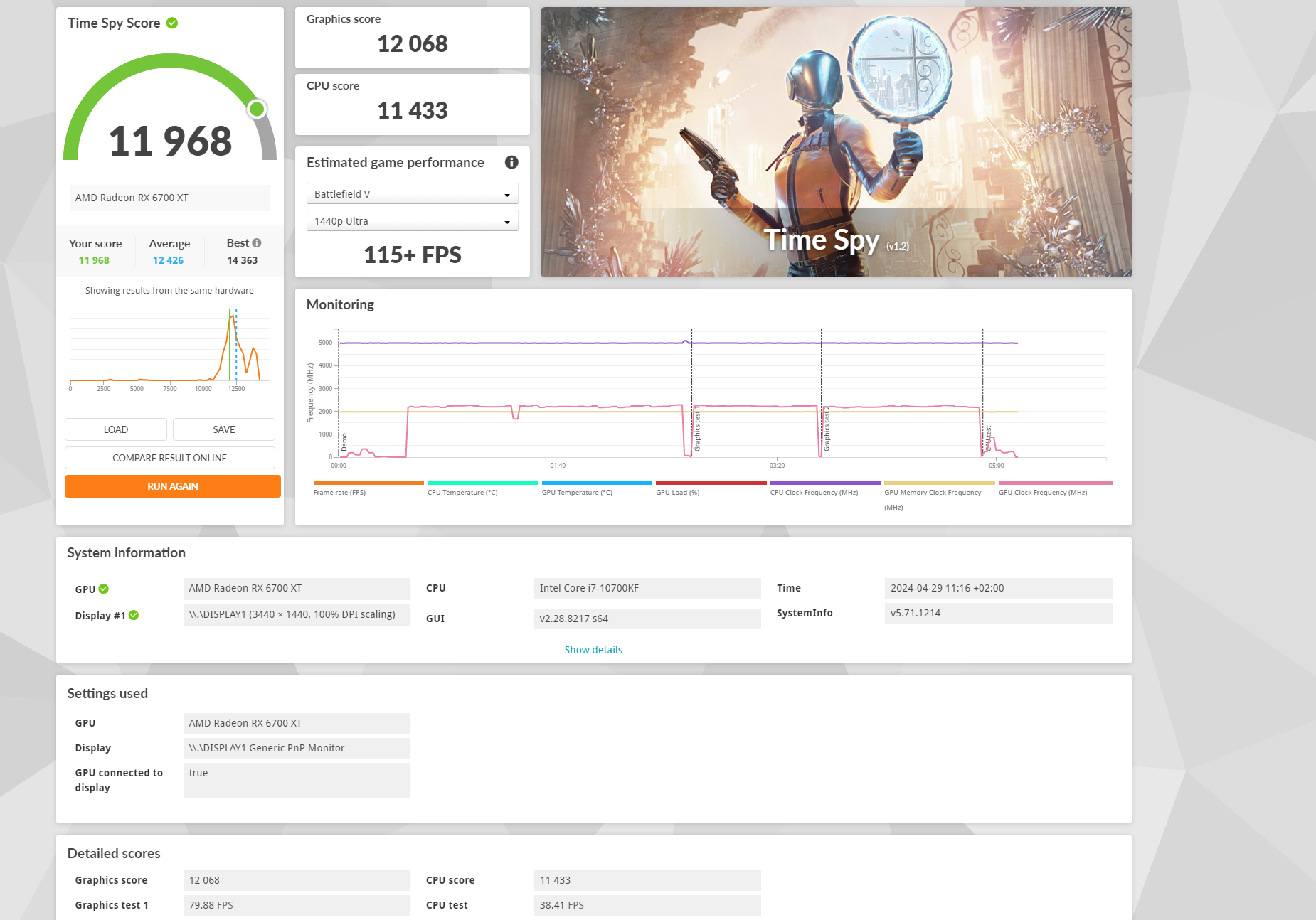

ich verwende seit zwei Tagen o.g. GPU, leider jedoch erreicht sie nicht die Werte, die der Hersteller selber angint, sprich sie bleibt unter dem Takt der als Standard ohne Boost definiert wird.
https://geizhals.de/powercolor-radeon-rx-6700-xt-fighter-axrx-6700xt-12gbd6-3dh-a2494765.html
Hier sind 2321 MhZ als Basis angegeben, die GPU bleibt, trotz 100/ Auslastung im TimeSpy aber mit 2319 generell darunter, sie erreicht also nicht den Mindesttakt und sie boostet leider nie.
Bin kurz davor, sie zurückzuschicken, das System ist frisch aufgesetzt der aktuelle Treiber installiert und resizeable bar aktiviert, Temperaturen sind völlig unkritisch, da offenes case zum testen.

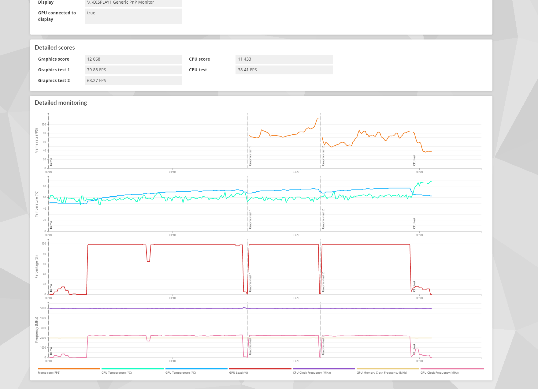

Lass doch mal einen 3Dmark Timespy laufen und zeig uns das Resultat. Da sieht man auch den Taktverlauf.

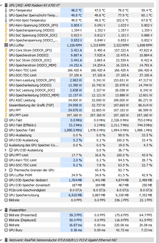

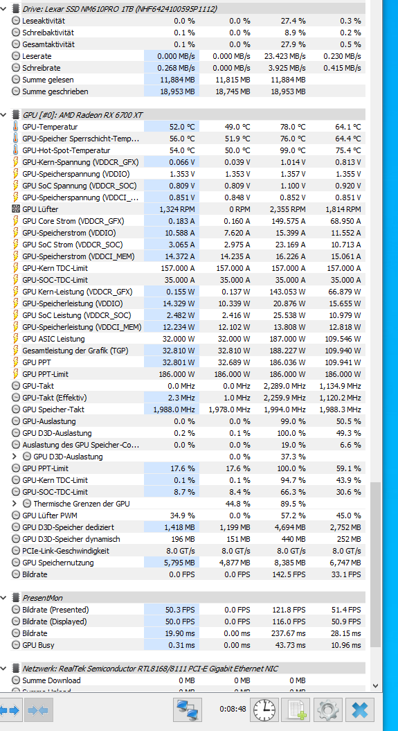

Auf jeden Fall mal die Limits prüfen. Eigentlich muss die Karte ja in eins laufen, wenn kein Defekt vorliegt oder andere Software bzw. der Treiber hier quer schießt. Würde mir das Takt-und Limit-Verhalten mal in Furmark mit und ohne Post-Processing anschauen.
Reaktionen: Azghul0815
Zeig mal den GpuZ max boost beim Bandwith Render Test, ob die überhaupt boostet.

Danke euch allen erst mal :)

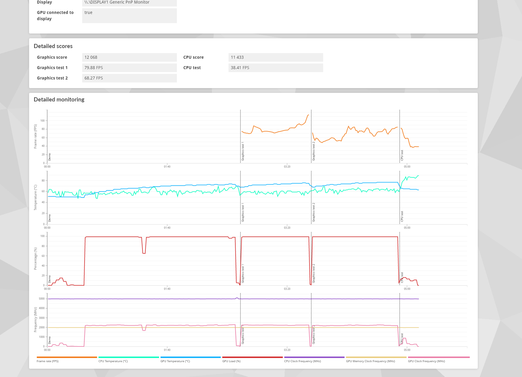

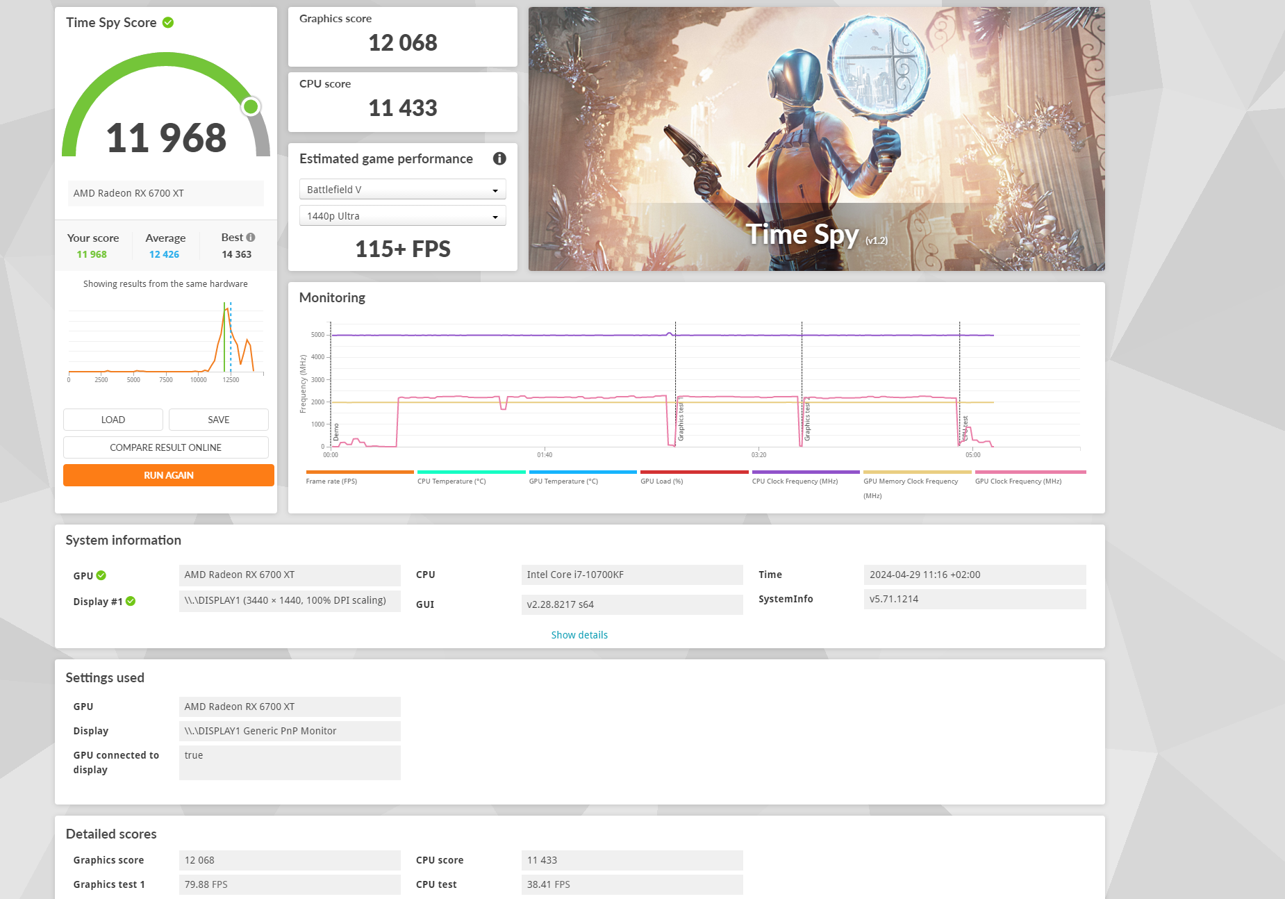

Ich habe nun alles in ein, zugegeben kleines Case verfrachtet und einen TimeSpy durchlaufen lassen.
Die Hotsporttemperatur lag bisher bei 90 Grad, nun sind es 99 Grad, vor 110Grad sollte aber keine Limitierung einsetzen, das ist immerhin AMD Vorgabe und dazu eine TGP von knapp über 180.
Der Takt ist nun sogar noch niedriger als zuvor, ich fürchte, die Karte hat einen weg....
Gerade noch mal getestet mit 400MhZ mehr auf dem Chip, eingestellt in der AMD Software, trotzdem nur das hier:
Detaillierte Ergebnisse spuckte der 3D Mark gar nicht erst aus, dem war das OC wohl nicht geheuer.
Schaue im AMD Treiber Overlay wie hoch die Karte taktet!
Und bitte SPIELE zum test nehmen....und zwar mehrere ,nicht nur eins.
RDNA2 boostet manchmal "komisch". In manchen Spielen erreicht es die maximal Mhz nicht ,in anderen leicht drüber.
Wurde aber auch alles damals in den Tests angesprochen bei CB,PCGH etc...
Ist eigentlich normal.
Wie gesagt...einfach mal mehrer Spiele testen.
Bei RDR2 z.b. boostet meine 6800XT immer auf den angegeben maximal Takt und sogar drüber.
Bei 3D Mark boostet meine 6800xt auch nicht auf den maximal Takt.
Reaktionen: TomH22
Du bist doch im Power Limit. Time Spy ist kein Spiel. Kein Spiel lastet die Karte so aus. Teste mal Superposition Benchmark. Doch eigentlich, ist deine Karte im Temperaturlimit. Hätte man aber bei 2-Lüfter Variante Kühllösung auch von ausgehen können. Da beleibt nur mit weniger Volt (0.95 V) und 2.3 GHz betreiben.
Reaktionen: TomH22
Naja ziemlich knapp drann.
Meine 6800xt hab ich ohne UV auch schon auf 105C° Hotspot gehabt. Da hatte sie den Takt aber auch nicht gesenkt.
Denke mal bei seiner wird es wohl ähnlich sein.
Aber durch den künstlich gesetzten Power Limit. Doch wenn die Kühlung jetzt schon nicht ausreicht, dann bleibt ja nichts anderes übrig, als den Takt und Spannung zu senken.
Spiele testen, keine Benchmarks. Taktet die Karte in Spielen normal sind die TimeSpy Ergebnisse irrelevant.
