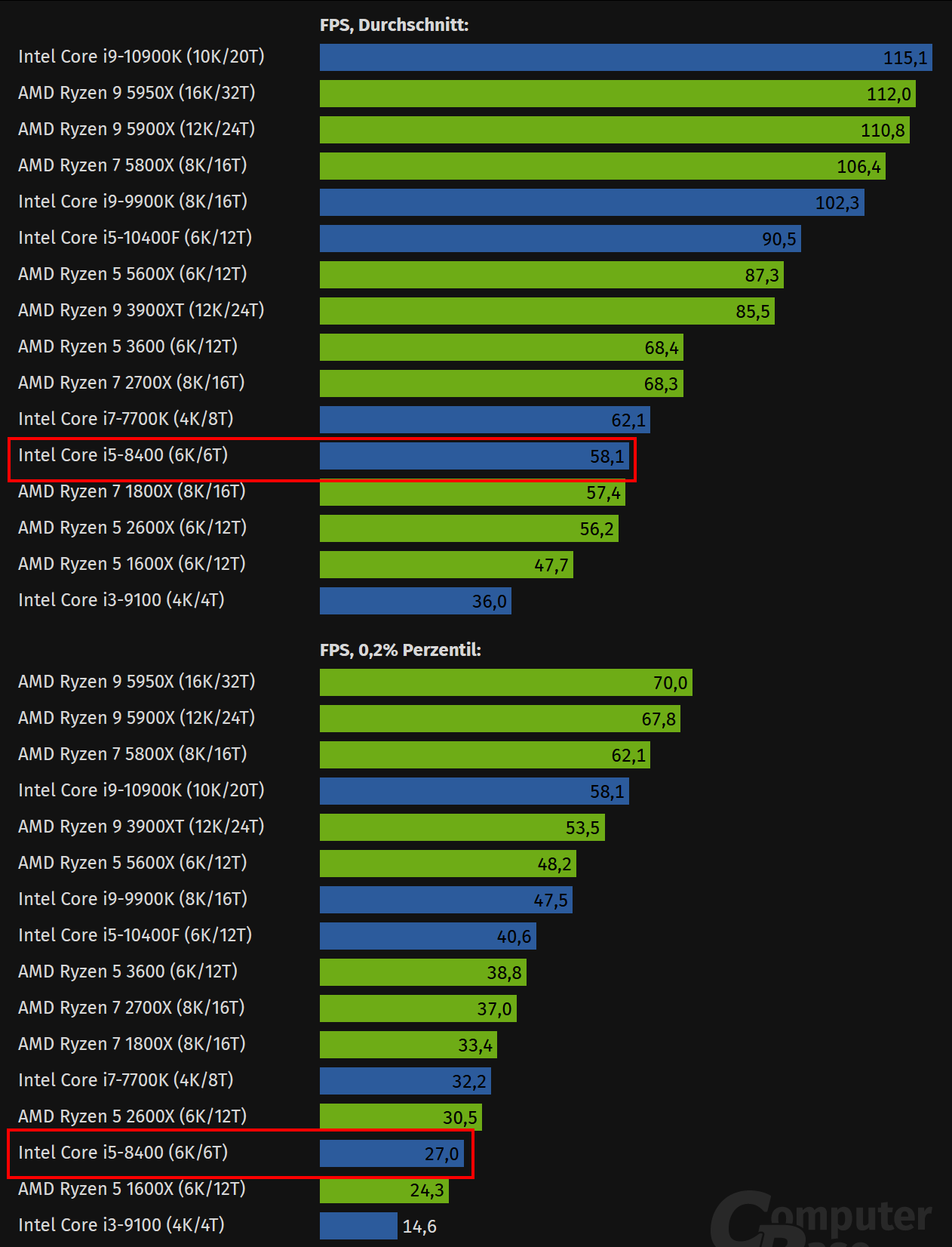

https://www.computerbase.de/artikel...rne_sind_das_minimum_fuer_ultradetails_update
Prozessor-Benchmarks: 6 Kerne sind das Minimum für Ultra-Details
alles hier zu finden....
Reaktionen: Danger_Dustin
