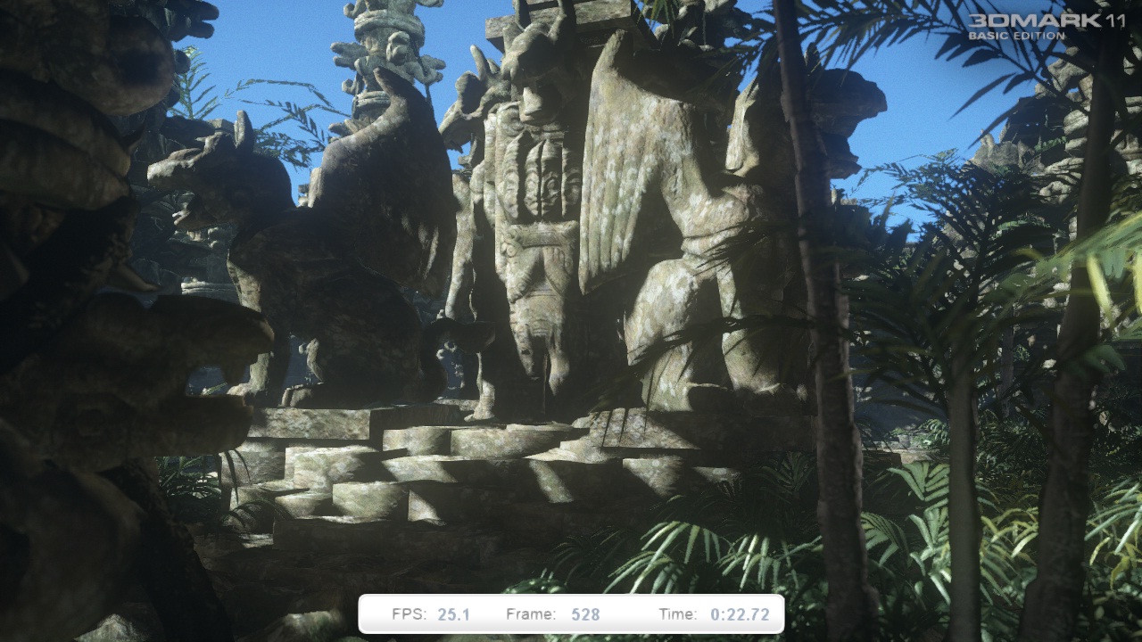

6870er läuft nicht mit voller Leistung. Warum?

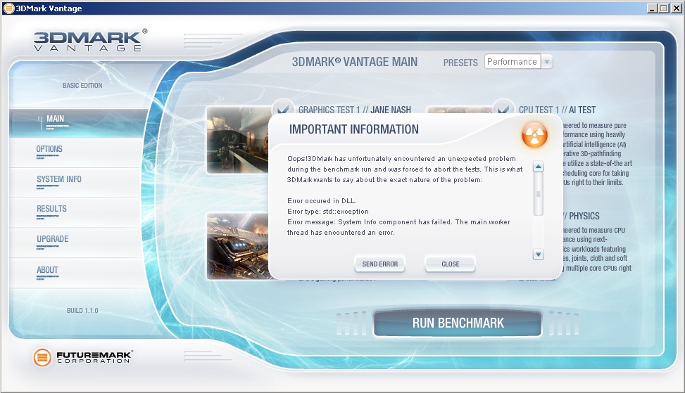

3DMark-Vantage_Error
Win 7 32Bit

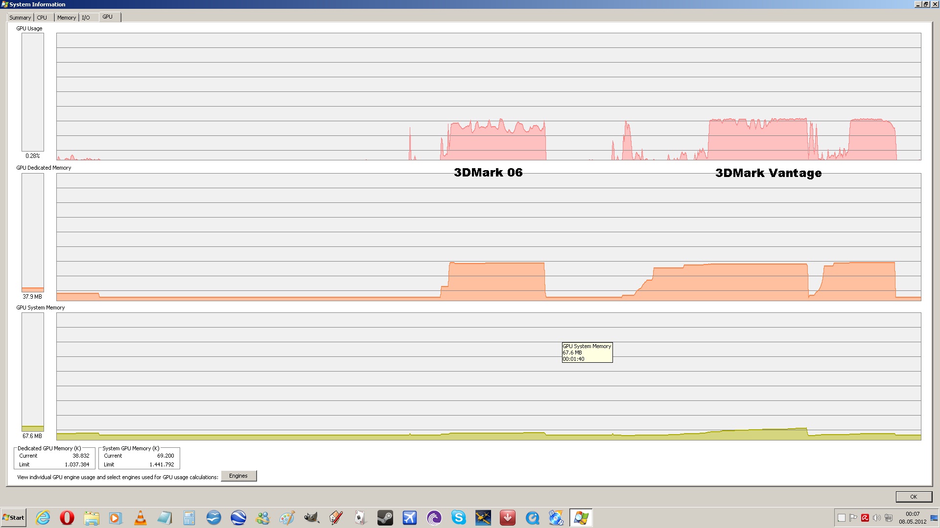

OK habe Futuremark_SystemInfo_v490_installer.exe installiert und jetzt leuft Vantage und 06

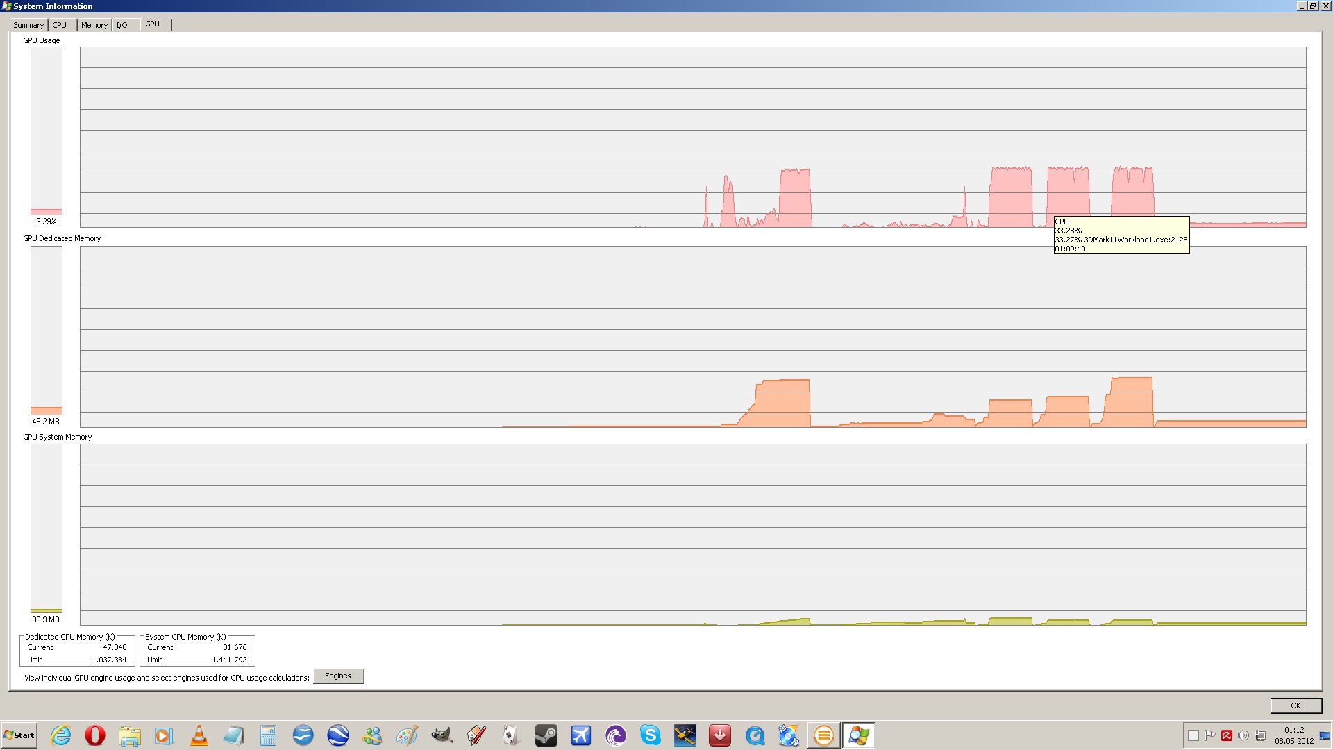

Testergenis hat zu tage gebracht das die GPU nur mit 33% leuft Sihe Bild
@El Bandolero
mit welchen programm hast du die cpu/gpu auslastung aufgezeiochnet. sieht richtig gut aus

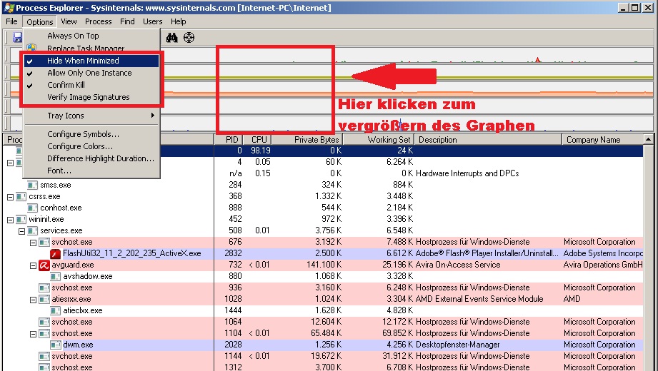

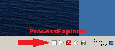

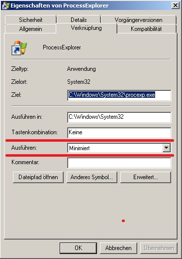

Das Programm mit dem ich mein System auslese ist eine kleine 4,55MB, *.exe, Datei, die keine Installation benötigt, ist von Microsoft, FreeWare und nennt sich Process Explorer.
Ich habe mir die ProcessExplorer.exe in C:\Windows\System32 kopiert und eine Verknüpfung in den C:\Users\xxx\AppData\Roaming\Microsoft\Windows\Start Menu\Programs\Startup abgelegt und die Verknüpfung eingestellt dass das Programm minimiert startet und im Programm eingestellt in Task minimieren.
http://technet.microsoft.com/de-de/sysinternals/bb896653
Siehe Bilder habe mir extra mühe gegeben lol

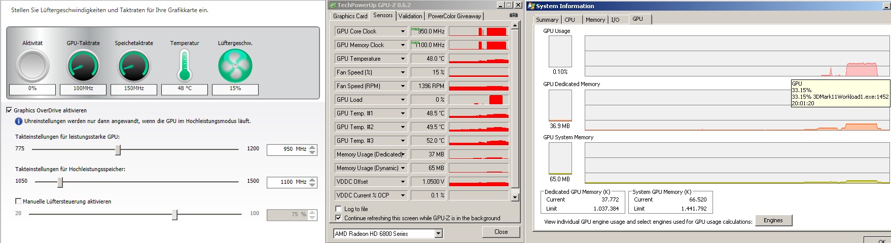

Stimmen die Angaben über die Auslastung überhaupt? Was sagt denn GPU-Z (Nicht CPU-Z!)
Um auszuschliessen das dieser Process Explorer irgendwie buggy ist, und da ich praktischerweise im Moment auch ne 6870 drin habe, habe ich mir das Proggie mal installiert.
Also die Werte sehen bei mir nach 10 Minuten CoD MW3 so aus:
und so ...
Vermutlich hat dein Netzteil wirklich einen weg - wenn du 6870 CF machen möchtest würde ich ein Netzteil mit mindestens 650W empfehlen, besser 750W - beim Kauf auf die Ampere achten - 50A sollte das Netzteil schon haben auf den Rails für deine Zwecke.
@ eremit007, hier der Test mit GPU-Z, das Ergebnis ist verwirrend, siehe selber.
Dann schätze ich, dass die Grafikkarte schon zu 100% ausgelastet wird, der Process Explorer in Kombination mit dem Treiber bzw. Treiberresten oder der Grafikkarte falsche Werte anzeigt.

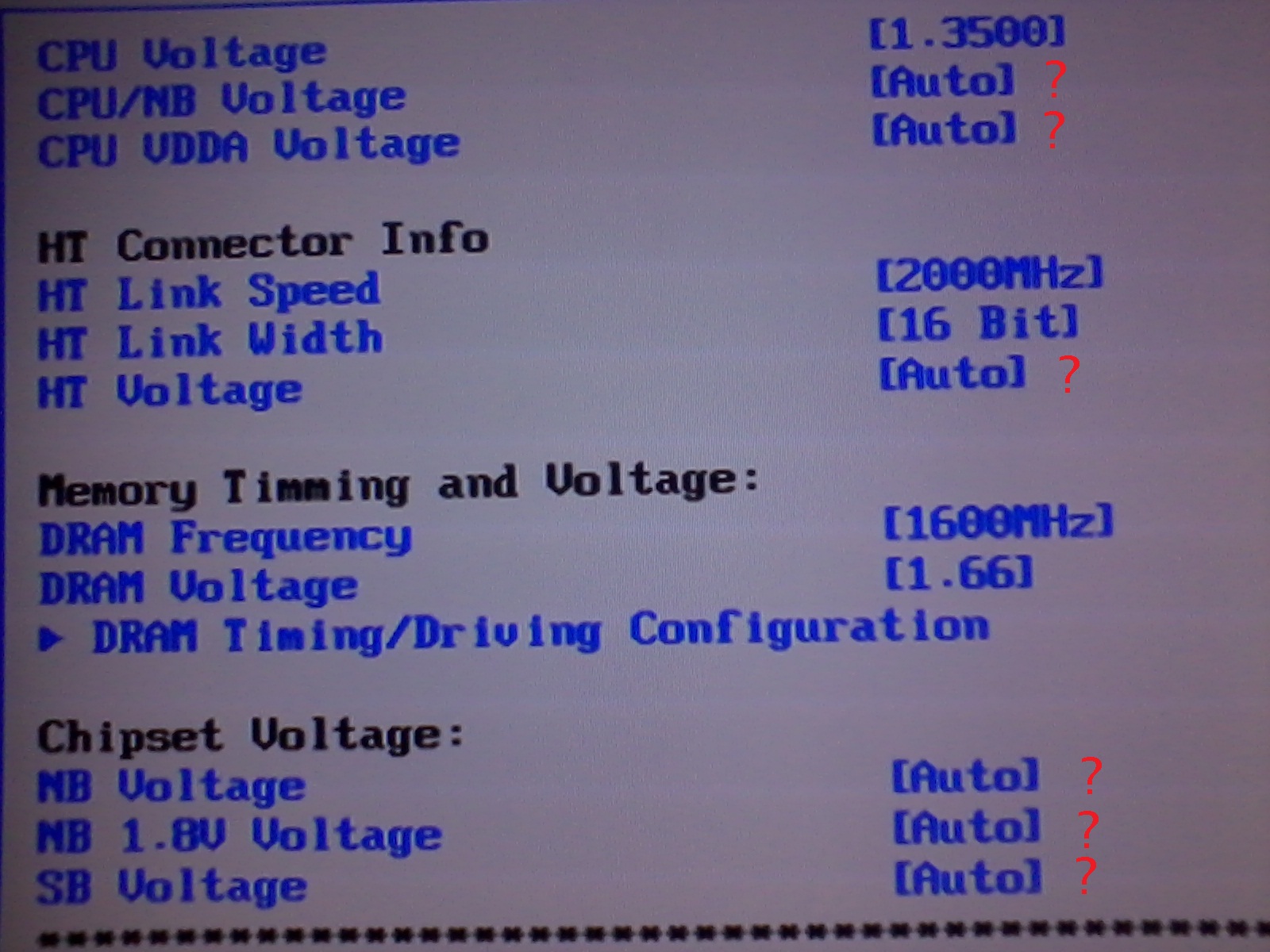

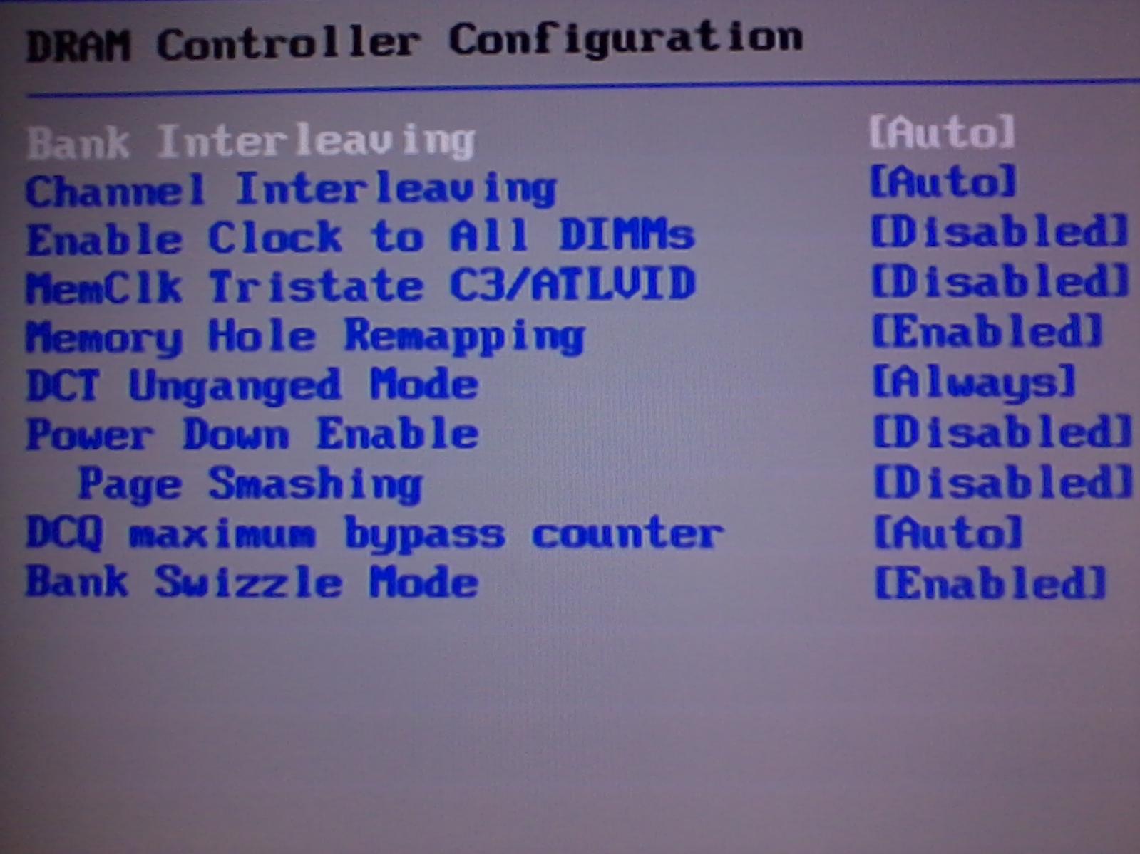

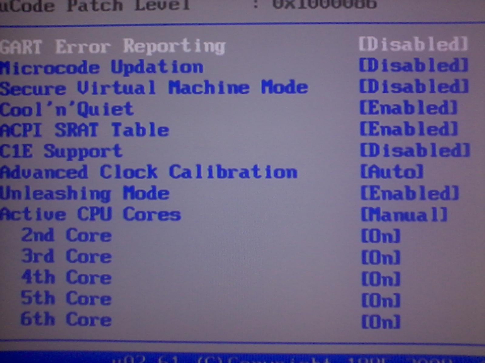

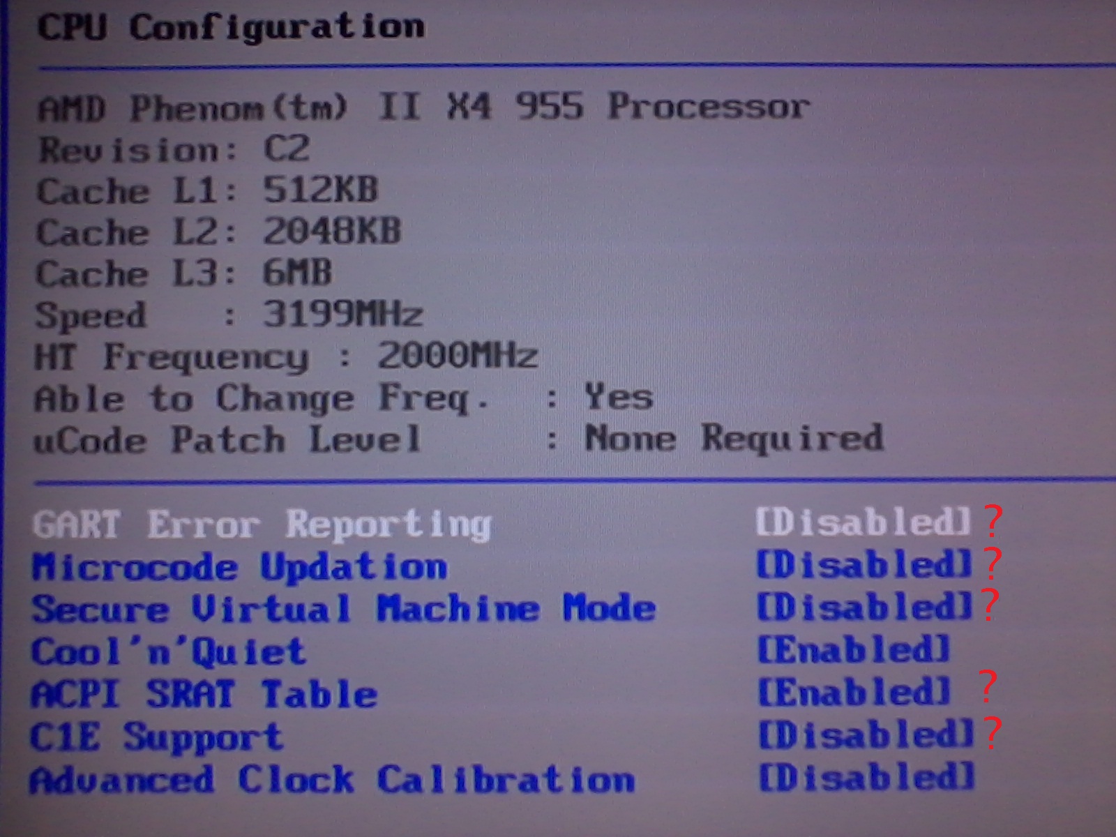

thx @ x-polo,
kannst du mir sage was ich noch im BIOS enable/disable soll.
Die Auto Einstellungen gefallen mir gar nicht, hast du ein paar werte für mich?
Auf den Bildern habe ich alle Parameter die ich nicht verstehe oder mir nicht sicher bin wie ich sie einstellen soll, mit einem roten Fragezeichen markiert.
