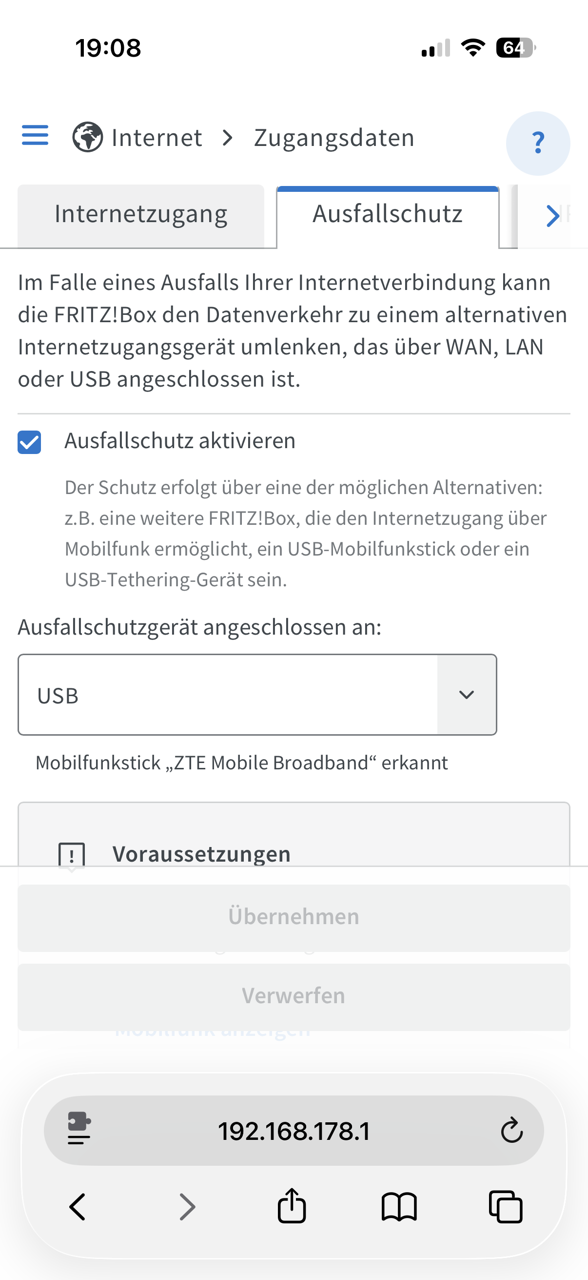

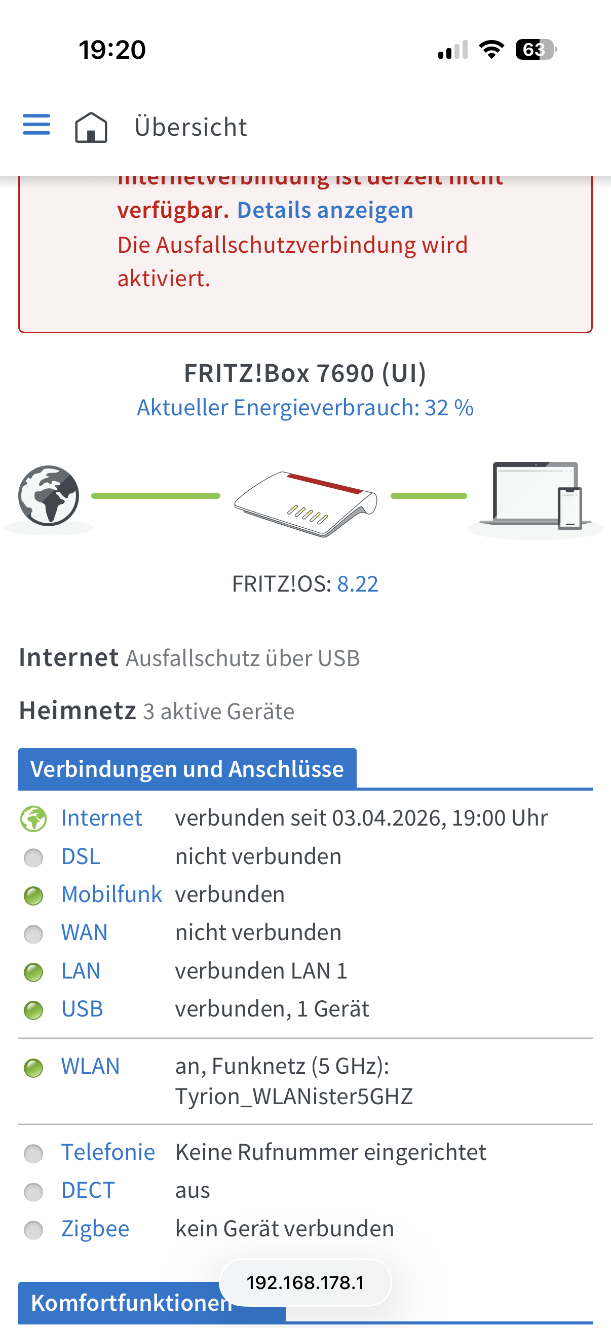

Hallo
Habe elne 7699 mit 8.22 und einen mobbilfunkstick ZTE MF79U
Habe die sim pin entfernt und bekomme mit wlan direkt über den stick auf mein handy internet. Wenn ich die ps5 verbinde über wlan des zte sagt er : keine internet verbindung möglich
Wenn ich die ps5 über mein handy mit dem hotspot verbinde , hat die ps5 auch internet .
In der fritzbox 7690 sagt er : verbunden
Stick wird auch erkannt.
Aber habe trotzdem kein internet über die fritzbox ? Es findet auch kein Datenaustausch statt wenn ich mich auf den stick ins webinterface gehe.
Als simkarte fungiert eine multisim von der telekom . Ist die das problem ?

Hi...
Wieso ist die Option "Ausfallschutz" aktiviert?
Die dient doch szs. als Fallback-Methode zur Aufrechterhaltung der Internetverbindung, sofern eine der priorisierten Verbindungsmethoden via Gf/DSL/Kabel ausfallen sollte, gedacht - daher ja auch die Benennung. 🤷‍♂️
Die dient doch szs. als Fallback-Methode zur Aufrechterhaltung der Internetverbindung, sofern eine der priorisierten Verbindungsmethoden via Gf/DSL/Kabel ausfallen sollte, gedacht - daher ja auch die Benennung. 🤷‍♂️​
Hab momentan keine dsl verbindung ;)
Ja, eben - also soll die Internetanbindung via Mobilfunk doch die priorisierte Verbindungsmethode sein, gell?!
@User007 Ja natürlich, aber dann muss doch die aktiv sein damit der ausfallschutz greift ?
Meine ps5 bekommt ja auch keine internet verbindung zustande .. kann es doch an der sim liegen ?

es funktioniert!!!! Vielen dank!
Es liegt an den apn wenn die option 5G Gaming aktiviert wurde. Damit kann fie fritzbox nicht umgehen …
