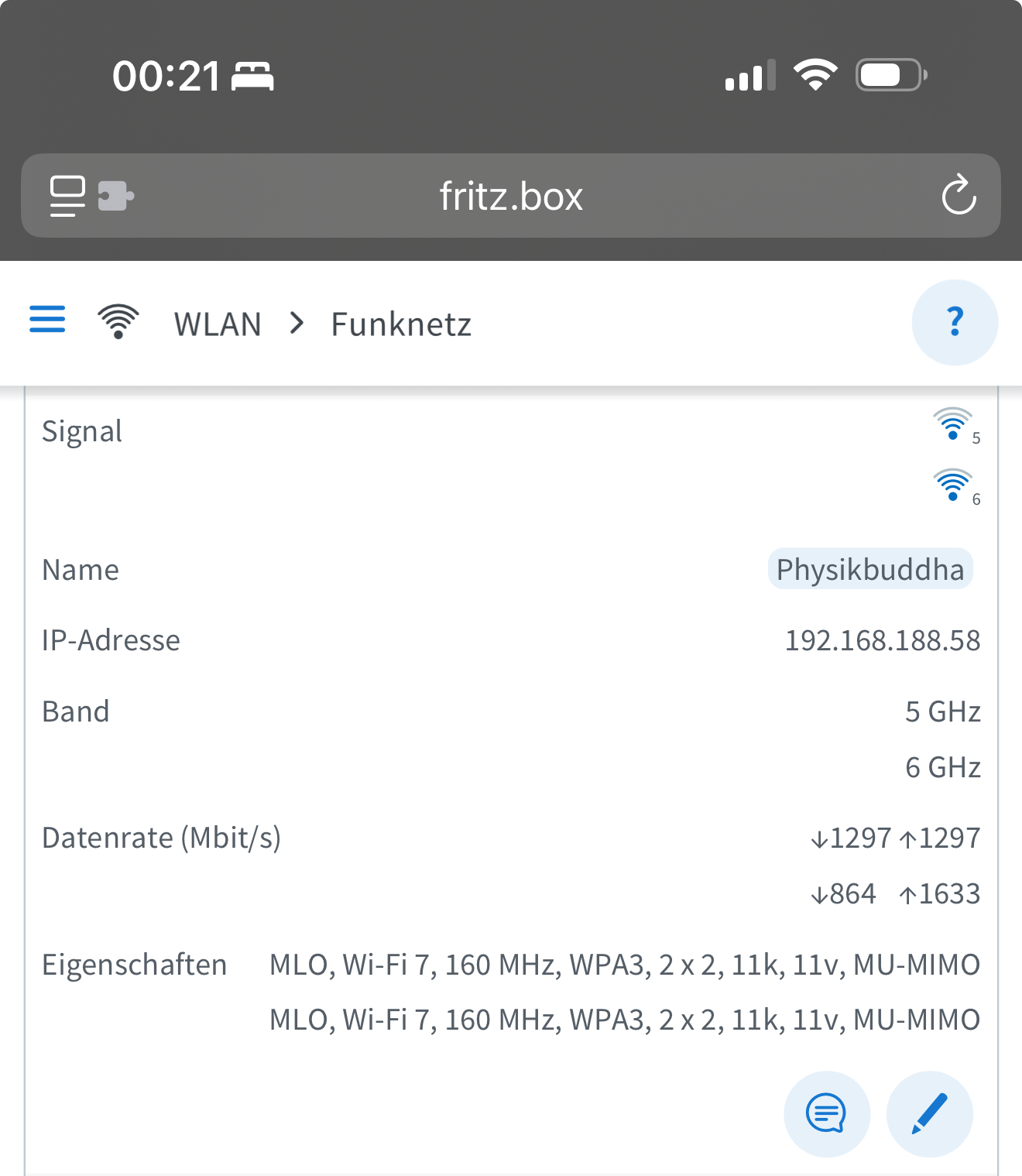

Wifi mit 6 GHz sind recht nett, aber ich hab das Gefühl bei der 5690 Pro recht schwachbrüstig. Im Nachbarzimmer (Stahlbetonwand) hab ich zu Beginn nur 5 GHz verbunden bekommen, und selbst im gleichen Raum auch nicht immer die 6 GHz. Inzwischen hat sich das wohl etwas eingependelt, und im Nachbarraum habe ich eine MLO-Verbindung:
Aber ganz ehrlich – wirklich was spüren tue ich nicht. Den Einwand von @Blutomen mit VR-Brillen finde ich aber spannend.
