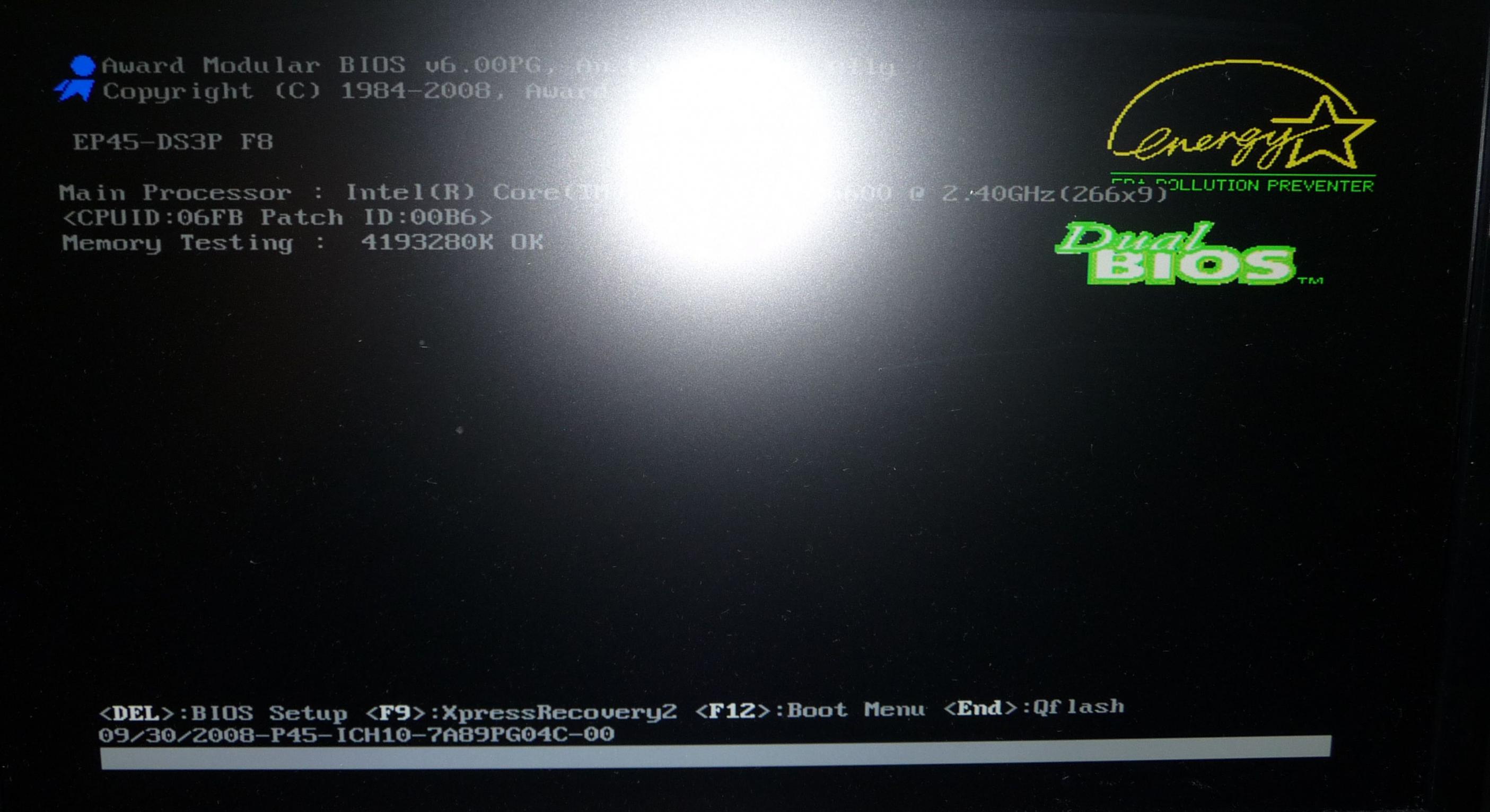

ersteinmal mein System:
Intel Core2Quad Q6600 (nicht übertaktet soll jetzt aber passieren)
4GB DDR2 OCZ PC8500 Arbeitsspeicher
Gigabyte GA-EP45-DS3P
ASUS Nvidia GTX260
Corsair 650W Netzteil

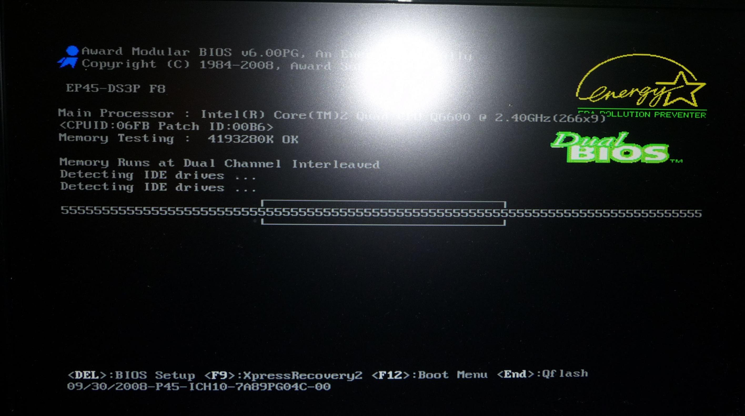

nachdem ich schon seit längerem Probleme mit meinem PC hatte (Der PC ist beim booten immer mal wieder nach dem erkannten Arbeitsspeicher stehen geblieben) habe ich meinen Arbeitsspeicher eingeschickt und dieser wurde gegen ein komplett neues Set Ram Riegel ausgetauscht obwohl der alte keinerlei Fehler hatte, OCZ war in der Hinsicht sehr kulant.
Nun gestern sind die neuen ausgetauschten Ram Riegel gekommen und ich habe Sie eingebaut und bin aus allen Wolken gefallen da der PC nach wie vor die ganzen Probleme gemacht hat. Ich habe mal 2 Bilder geschossen wie der Boot Screen aussah, weil der Fehler immer schlimmer wird. Im Anhang befinden sich die Bilder der Fehler.

Noch mal kurz zum Problem, was hast du den schon alles gemacht außer Speicher Wechsel?

Ich tausche das Mainboard ja auch beim Händler um, jedoch habe ich beim Gigabyte Support erfahren, dass bei sporadisch auftrettenden Fehlern, was ja bei mir der Fall ist im schlimmsten Fall das Mainboard genauso zurückkommt wie es ist.
Mal fährt der PC 2 Tage ohne Probleme hoch und dann geht der Rotz wieder von vorne los.
Ich habe alle Steckverbindungen überprüft, das Mainboard per optischer Sichtung nach Lötstellen untersucht und nach schwangeren Elkos geschaut, den PC ohne Festplatten und ect. hochgefahren. Der Teufel steckt hier im Detail da der Fehler halt sporadisch auftritt :freak:

ich würds auf jeden fall mal einschicken. im schlimmsten fall bekommst du dein board wieder und dann kannst du immernoch ein neues kaufen. ansich sind die gigabyte boards recht gut, besonders bei quads. das es jetz net geht is logisch da dein ram ja erwiesenermaßen keine fehler hatte.

Zu deinem Problem noch mal kurz was, Speicher mit Memtest86+ einige Stunden getestet, weil es kann auch an den Einstellungen liegen?
Biosreset wirst du gemacht haben oder?
Aktuelles Bios?
Aber einschicken würde ich das Teil auf jeden Fall mal, vielleicht hast du ja Glück und der Fehler tritt bei denen auch auf ^^

Einen LG Brenner hab ich angeschlossen, das Standartding halt und 2X Western Digital 640GB SATA Festplatten. Bisher lief alles ohne Probleme und der Fehler tritt nur sporadisch auf.
Verwendest Du Stromadapter für die SATA-Laufwerke oder Y-Adapter zur Verteilung?
Sind irgendwelche Gimmicks, wie Leuchtlüfter oder "Kaltlichtleuchten" im Einsatz?
Laufen die Platten im RAID?
