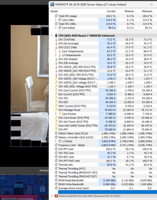

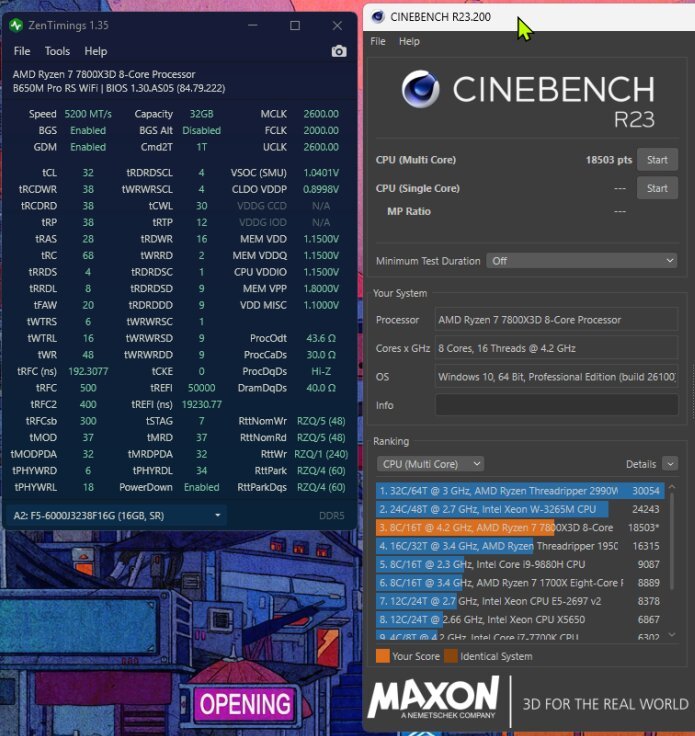

Also hier mein 7800x3d mit Ram @ 5200MHz. War noch mit VNC drauf : - )

Idle 38Grad und beim Run 70Grad laut ARMOURY CRATE
Sieht man aber auch im Screenshot von HWMonitor was min und max war/ist.
Mit den Armoury Crate Werten wäre ich vorsichtig. Zu X570-Zeiten war der CPU-Wert ein Temperatursensor im Sockel. Und auch gerade, nachdem ich mal nachgeschaut habe, stimmt das auch für X870-Boards noch so. Die CPU wird heißer sein.
