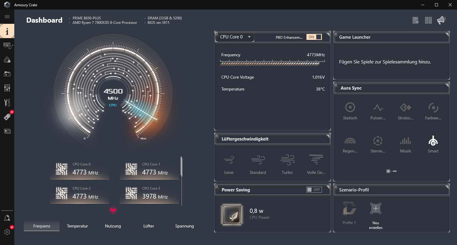

7800x3D 16600 Punkte CineBench R23
NeXuSBiH
Cadet 3rd Year
Aug. 2014
35

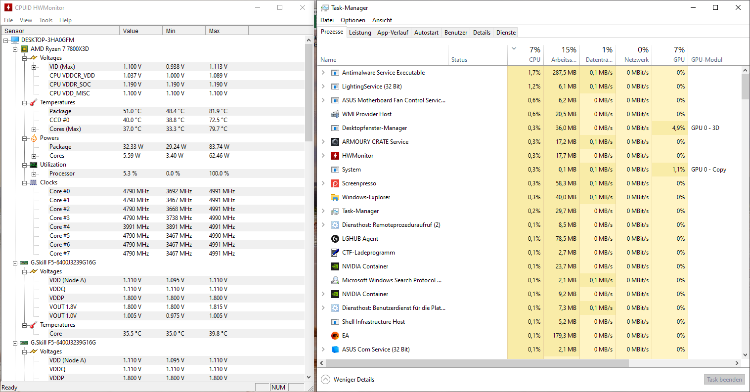

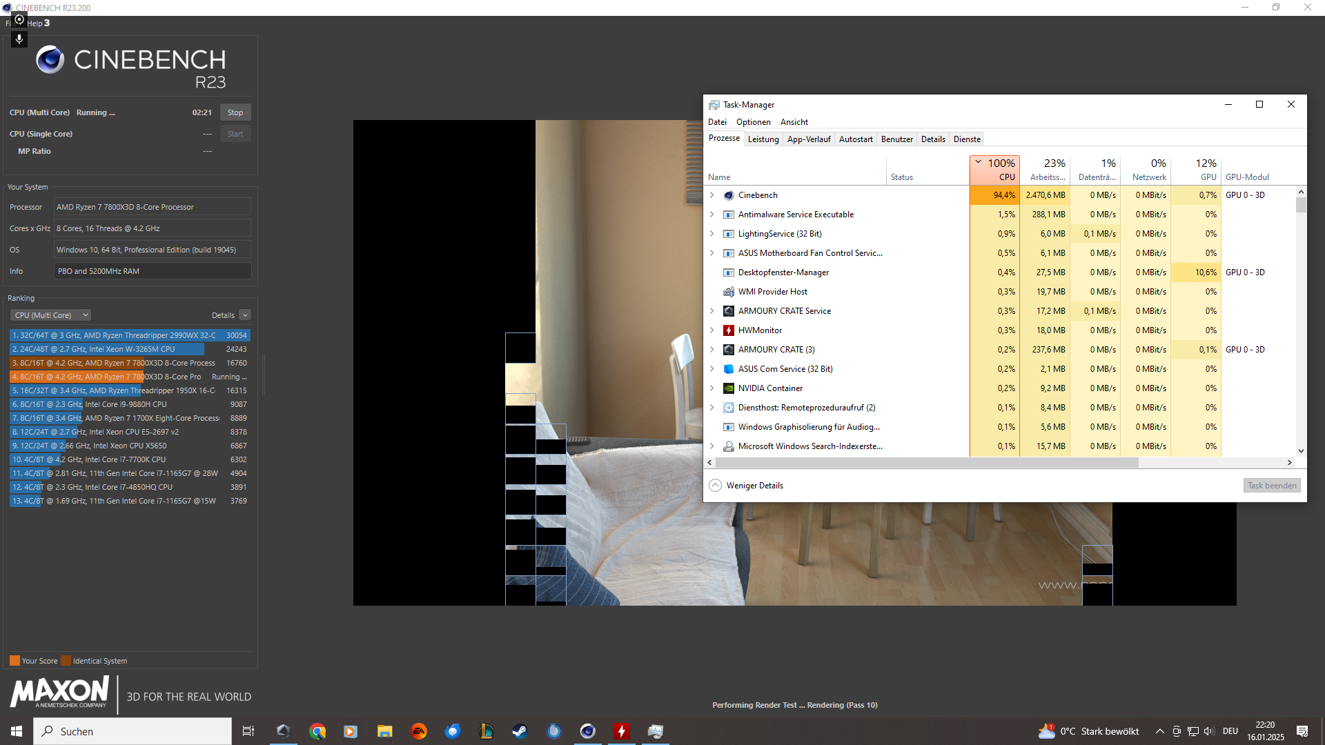

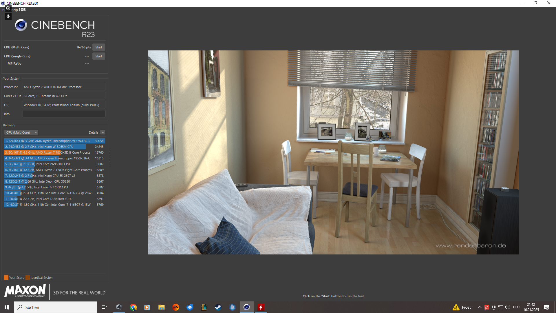

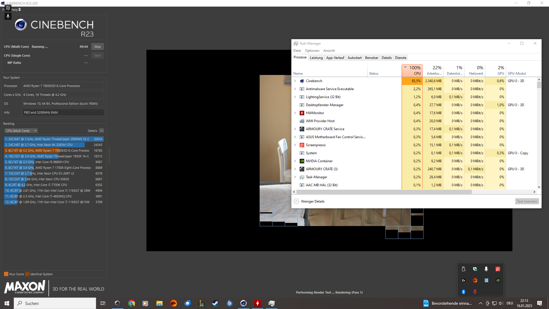

Screenshots im Anhang vom CineBench R23 Wert, HWMonitor Werte, Taskmanager & ARMOURY CRATE während CB läuft und danach etc.
  • Prozessor (CPU): R7 7800x3D -> PBO aktiviert
  • Arbeitsspeicher (RAM): 32GB G.Skill Trident Z 6400MHz läuft aber auf 5200MHz, da Bluescreen bei 6400.
  • Mainboard: ASUS PRIME 650 Plus -> Firmware von vor einem Jahr
  • Netzteil: BeQueit Straight Power 11 850Watt
  • Gehäuse: Cougar Panzer Max von 2017
  • Grafikkarte: MSI RTX 4070 TI
  • HDD / SSD: 2TB Samsung 980 PRO mit Firmwareupdate
Problem:
Cinebench R23 nur 16760, vor PBO nur 16000. Laut anderen Anwendern sollte schon 17700+ sein.
Bereits unternommen:
PBO aktiviert, automatische Lüftersteuerung statt eigene Kurve, RAM Takt von 4800 auf 5200 erhöht, Chipsatztreiber aktualisiert
Ergebnis:
PBO hat als einziges was gebracht etwas höhere Werte in CB23 zu haben.

18000+ wenn er gut eingestellt ist!
Bei dir sollte man CO auf jedem Kern ausloten
und den RAM bei 6000MHZ und scharfen Timings einstellen!
Wichtig! Armoury crate immer herunterschmeißen, das allein zieht soviel an Leistung,
ist mit die schlimmste Bloatware von einem Hersteller überhaupt!
Gruß
Mehlstaub

duAffentier schrieb:
Wo liegt des Problem bei 5% Schwankung?
+ was man einbüßt wenn man HW Info/Monitor und Co im Hintergrund mit aufhat nebenbei.

Azghul0815 schrieb:
CPU Kühler? Temperatur beim Run?
Sry nicht dran gedacht. Wollte das auch noch mit angeben.
Cooler Master 212 Halo is der CPU Kühler
Idle 38Grad und beim Run 70Grad laut ARMOURY CRATE
Sieht man aber auch im Screenshot von HWMonitor was min und max war/ist.
Frische Windows Installation?
ARMOURY CRATE deinstallieren. musst du vorher im Bios deaktivieren.
RAM kann auf 6000MT/s laufen wenn der Controller keine 6400MT/s schafft.
Dein System sieht zugemüllt aus mit unnötiger Software

Genau, wie wird gekühlt? Wenn die CPU nicht voll boosten kann, weil sie zu heiß läuft kann das natürlich Punkte kosten, wenn es die "anderen Anwender" kühler haben.
Bekommst du den RAM nicht auf 6000 MHz zum laufen? Das ist der offizielle RAM OC Sweetspot laut AMD für die 7000er.
Auch ohne ARMOURY CRATE und HWMonitor etc. bekomme ich nicht mehr Punkte.
Das habe ich jetzt nur für die Screenshots gemacht.
War/Ist es nicht auch bei den neuen 9er Ryzens so dass man das H2 2024 W11 nutzen sollte oder sonst diese Core Isolation deaktivieren, da dass sonst einiges an Leistung nimmt?
Sicher, dass die Temps korrekt sind unter Last? Der 7800X3D ist nicht gerade bekannt dafür kühl zu sein und dein Kühler nicht sonderlich groß. Nur'n Schuss ins Blaue allerdings.

Und warum so ein altes Bios? Du weißt schon, daß bei neuen Bios Versionen auch Fehlerbereinigungen und auch oftmals bessere Kompatibilität zu Arbeitsspeicher nachgepflegt werden?
Mach mal ein Bios Update und gucke, was bei DDR5-6400 per EXPO dann passiert. Ansonsten: kannst du manuell auf DDR5-6000 einstellen? Wenn ja, läuft das stabil?
Ram bewirkt zwar keine CInebench Wunder, aber es macht schon was aus.

Normal sind ca 18200 ohne rumfummeln, meiner läuft auf 18600 mit PBO curve optimizer -10 all core, ppt begrenzung auf 75w, soc auf 1.05v, ram auf 5200MHz, lüftkühlung, erreicht dabei ca 72°c in cb r23. zu hoher soc wert frisst leistung, welche die cores sich gönnen können.
es gibt einige bugs die die leistung des 7800x3d begrenzen auf ca 16000 in cb, das problem hatte ich auch mal.
- windows 11 24h2
https://www.reddit.com/r/Windows11/comments/1hctp07/is_anyone_else_seeing_terrible_cpu_performance/
https://community.intel.com/t5/Proc...ased-CPU-performance-compared-to/td-p/1636695
https://www.overclock.net/threads/2...s-specifically-timespy-potential-fix.1812786/
- rgb treiber (ich sehe du hast einiges an Mist installiert von Asus, clean install wäre angebracht und dann nichts installieren von asus, direkt nach clean install cb r23 mal machen)
siehe dazu: https://forums.overclockers.co.uk/threads/very-low-r23-score-on-7800x3d.18988686/ ) übeltäter war hier i-connect 3
Reaktionen: thuering, svn7, Azghul0815 und eine weitere Person
Ich habe das Gefühl, irgendwo ist ein cap auf 70grad ist, weil mehr als das geht die CPU nicht.
Der CPU Kühler ist zwar nicht groß aber habe die selben Temp werte wie mein Kollege mit einer AIO.
Er kommt auch nicht höher als 70grad.
BIOS Update könnte ich machen, falls es ein neues für das Board gibt.
ARMOURY CRATE nimmt aber nur zwischen 1-2% Prozessorleistung, wegen der ARGB und Lüftersteuerung.. als ob das 1k Punkte ausmacht?
Wie schon eben geschrieben, die Werte werden nur minimal schlechter mit ARMOURY CRATE und HWMonitor aktiv. 50pkt wenn überhaupt. Habe das nur für das Forum so gemacht.
Ich wüsste nicht womit das System zugemüllt sein soll. Alles is ausm Autostart raus, somit sind keien unnötig, nicht genutzten Apps offen. Für CB23 habe ich auch alles ausgemacht was nicht benötigt wird um natürlich die besten Ergebnisse zu erzielen. EA hab ich vergessen auszumachen aber wie gesagt das macht nicht viel aus, wenn das offen ist. Pro App (Steam, EA, etc.) sinds 20-50pkt... es fehlen aber immernoch 1000pkt und mehr um auf 17,7k oder 18k zu kommen.
es hat nichts mit der Auslastung zu tun sondern es ist irgend ein bug wo die Ursache unbekannt ist, RGB zeug hat unfassbar verbugte treiber, crosstalk auf dem Bus der dazu führt als Vermutung. kannst gern ignorieren den Hinweis oder testen. wie gesagt: clean install windows 11 23h2, nach chipset treiber reboot und direkt cb r23 machen ohne irgendwas anderes installiert zu haben. keine tools dabei offen haben nichts.

Ich probiere das mal:
und deinstalliere die Asus Software. Normalerweise installiere ich so zeugs von Mainboard herstellern nicht, da ich mich aber nicht auskenne welche rgb software die verschiedenen marken steuern kann, habe ich das einfach isntalliert. vllt hat jemand ne empfehlung, wie ich meine rgb harware mit einer software steuern kann wie bei asus.
Neues Windows ist mir zu aufwendig, da ich keine Festplatte übrig habe und die Games nicht zwischenspeichern kann.
Mit 100k brauch ich ne Woche bis alles installiert ist an Games, da diese teilweise 100-250gb pro game haben..

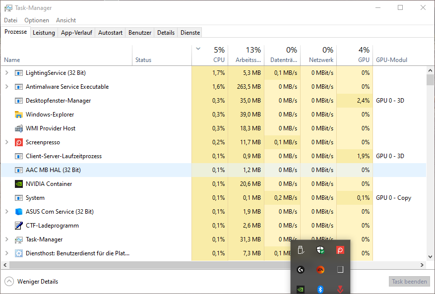

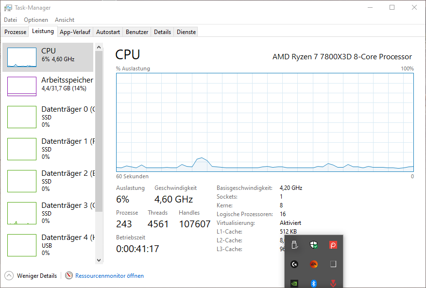

Dein Screenshot sagt 243 Prozesse. Was soll das sein als zugemüllt!?

das ist das was ich oben gesagt habe, dazu muss man einiges beachten, mach nicht was in dem video gesagt wurde sondern was ich sagte: -10, ppt 75w, soc 1.05v, rest auto, ram 5200.
