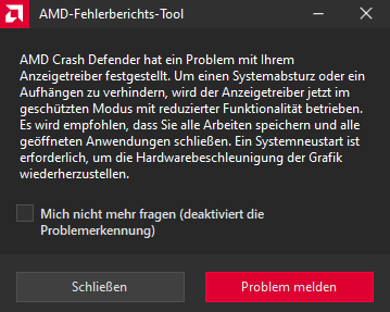

7800X3D IGPU lässt sich nicht installieren
Darklordx schrieb:
Aber ist denn der AMD-Chipsatztreiber auch vor dem Grafikkartentreiber installiert worden? Bei den X3D CPUS soll man immer den AMD-Chipsatztreiber installieren.
weiss ich nicht mehr genau, aber auf eine Installation mehr kommt es nicht mehr an, mache ich gleich mal und melde mich
Neuinstallation > Chipsatztreiber zuerst, dann Grafiktreiber, keine Besserung

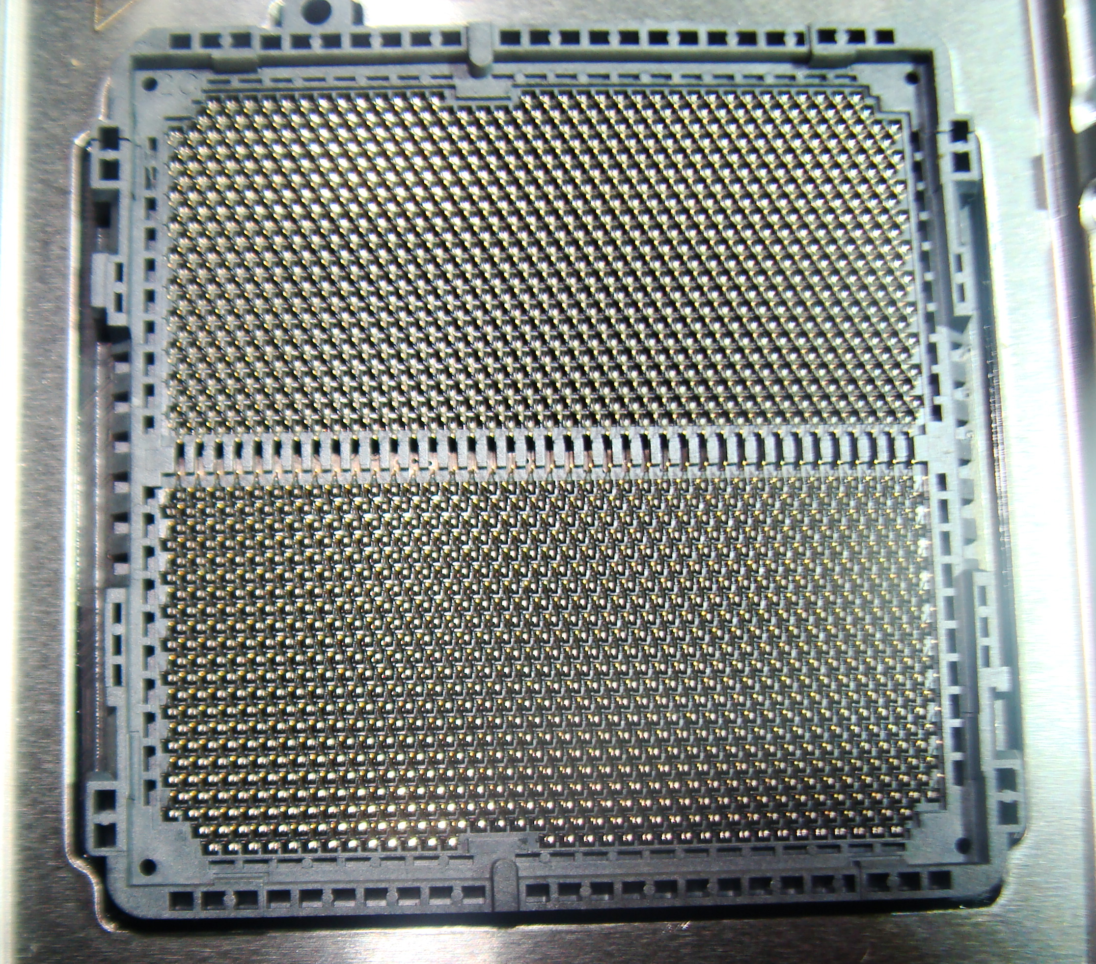

ja hab ich, konnte aber nichts auffälliges sehen.
sorry eine bessere Kamera hab ich nicht.
Kann man machen, falls echt was hardware mäßig defekt sein sollte.
