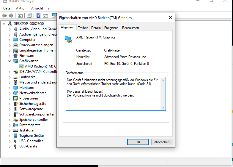

Guten Abend
  • Prozessor (CPU): …Ryzen 7800X3D
  • Arbeitsspeicher (RAM): … 32 GB G.Skill Trident Z5 EXPO schwarz DDR5 6000
  • Mainboard: … Asus Strix B650 E-E
  • Netzteil: … Bequiet Straight Power 11 550 W > nur zum testen
  • Gehäuse: … offener Aufbau
  • Grafikkarte: … IGPU
  • HDD / SSD: … Samsung Evo 850 > nur zum testen
da ich mein altes MB und Cpu und GK noch nicht ausbauen wollte, habe ich erstmal das neue Zeug im offenen Aufbau zusammengebaut und wollte mit der IGPU dem MB und CPU ein wenig testen.
Bios auf neusten Stand gebracht und anschließend das Bios resetet und default Einstellungen geladen.
Win 10 Installiert ohne Internet Verbindung > soweit alles ok > Microsoft Basic Adapter.
Dann den AMD Treiber für die IGPU installiert > wildes Bild geflacker und nicht mehr bedienbares Windows ca 1 min,
anschließend Fehler im Gerätemanger, Grafikeinheit müsste aktiviert werden, nach Aktivierung der selbe Fehler.
IGPU im Bios ausgewählt > keine Änderung
Grafikkarte eingebaut > läuft und AMD IGPU im Gerätemanager zeigt keine Fehler mehr, stecke ich einen Monitor ans Mainboard, ist der Fehler wieder da.
Grafiktreiber verschiedene versucht, immer dasselbe.
Hat Jemand ein Idee, ich brauch die IGPU nicht, aber funktionieren sollte sie schon.
Vielleicht ist sie ja defekt.
Expo war nicht Aktiv, Ram ist in A2 und A4

Wenn es mit einer GPU geht, dann scheint die iGPU wohl defekt zu sein.
Aber ist denn der AMD-Chipsatztreiber auch vor dem Grafikkartentreiber installiert worden? Bei den X3D CPUS soll man immer den AMD-Chipsatztreiber installieren.
