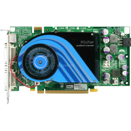

Besorgt Euch die, denn die haben von allen 7900erten den leisesten Lüfter drauf und hat Lüfersteuerung. Da kann man auf den Neukauf eines speziellen Silentlüfters getrost verzichten. Das ist die Grafikkarte aus meiner Sig.

Tja mit der Leadtek WinFast PX7900GT Extreme hat man das leidige Problem mit der Lautstärke zum Glück nicht, da der Lüfter eine Steuerung besitzt und selbst in 3D unhörbar ist. Das war bei mir natürlich das Kaufkriterium Nr. 1, nachdem ich den Test in PCGH 09/06 von 14 getesteten aktuellen 7900GT Karten gelesen habe. Kann ich ich nur weiterempfehlen und die Temps sind mit maximal 60° voll im grünen Bereich, da sie ja schon von Haus aus übertaktet ist (siehe Sig):daumen:
