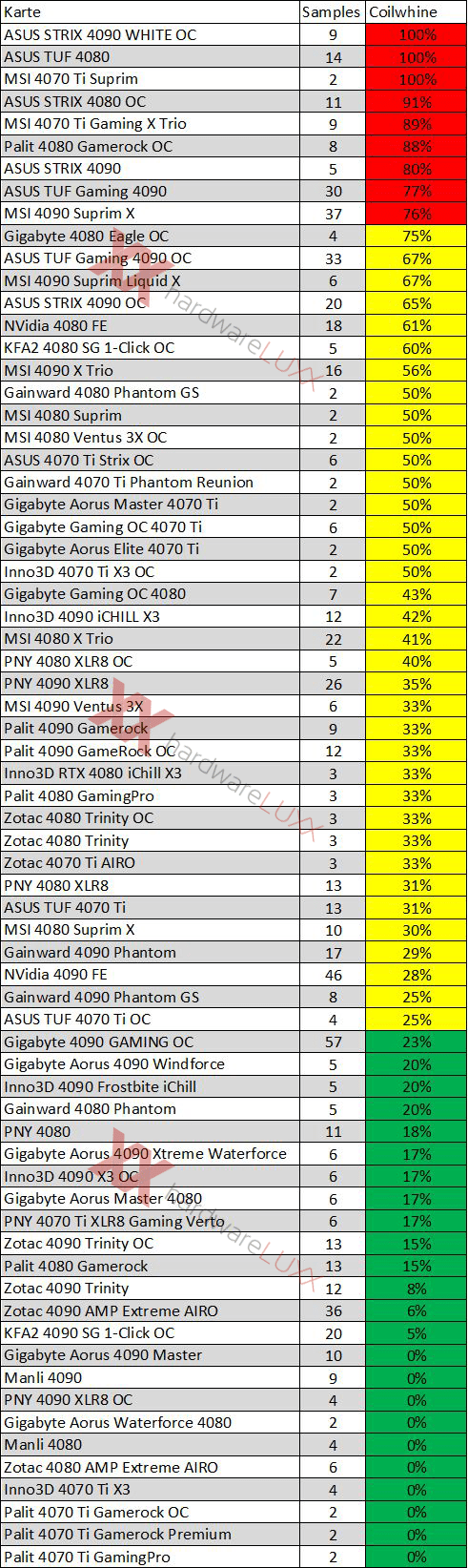

siehe (Ada Lovelace RTX 4xxx: Coilwhine / Fiep / Rassel Thread):
Jap daran hatte ich mich jetzt dann auch orientiert. Ich vermute mal, dass einige negativen Berichte über Coil Whine zum Teil dem selben Problem wie ich hier im Thread geschildert habe zuzuschreiben sind und in Wahrheit gar kein Coil Whine sind. Die Lüfter sind ja zum Teil sehr ähnlich.
