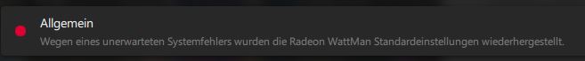

Moin, meine 7900XT macht mir jetzt schon seit einiger Zeit Ärger, beim Zocken kommt es häufig zu crashes der Treiber, daraufhin werden die Wattman Einstellungen dann in Adrenaline immer zurückgesetzt. Meistens crasht der Treiber und ich lande nach einem kurzen Blackscreen auf dem Desktop, immer öfter friert aber auch alles ein und ich muss den PC komplett runterfahren. Die Abstürze treten nach unterschiedlicher Zeit auf, manchmal eine Minute nach dem ich das Spiel (Squad z.B.) gestartet habe und noch im Menü bin, manchmal auch erst nach 20min oder so. Dazu gesagt werden sollte, dass wenn ich im Spiel bin, alles normal läuft und auch die Temperaturen etc okay sind.

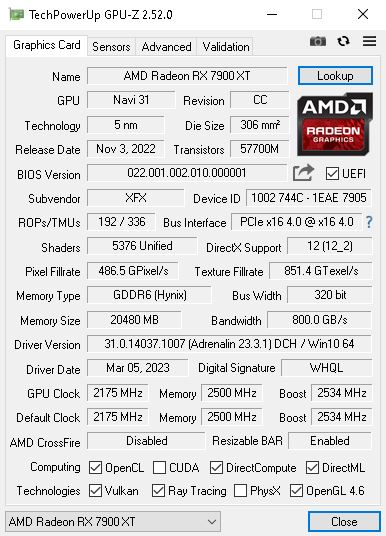

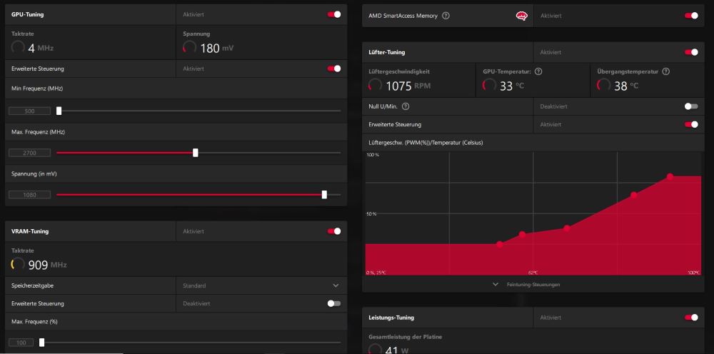

  • Verschiedene OC / Undervolting Einstellungen probiert, alles zwischen 2700-2850Mhz und 1050-1100mv. Natürlich auch die Standardeinstellungen probiert. Ich füge nochmal ein Bild meiner aktuellen Adrenaline Einstellungen und GPU-Z hinzu.

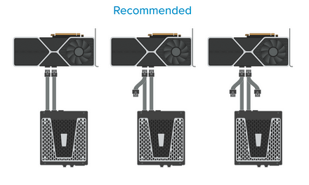

Ist die Karte mit zwei separaten Kabel am Netzteil angeschlossen (Bild)
an jeweils einem PCIe Anschluss, also nicht nur mit einem Doppelkabel (Y-Kabel)
und nutzt du Kabelverlängerungen?

Habe gerade nochmal geguckt, die Karte läuft über zwei seperate Kabel, keine Verlängerungen.

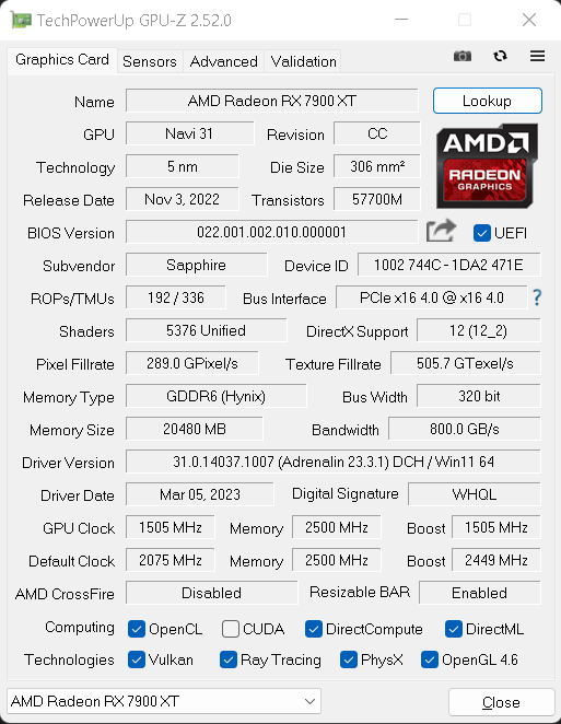

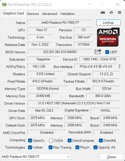

@Walwin: Laut GPU-Z-Screenshot in Post #1 stimmt mit dem Treiber etwas nicht. Wenn du nicht händisch den Takt der GPU gesenkt hast, dann müssten die Werte in den Reihen „GPU Clock” und „Default Clock” jeweils identisch sein (siehe hier):
Und wenn du den Takt doch händisch angepasst hast, dann dürften die Werte „Pixel Fillrate” und „Texture Fillrate” nicht so hoch sein (siehe hier):
Nach der Installation der Karte in meinem Rechner und dem ersten Rechnerstart wurde die Karte in GPU-Z sofort richtig erkannt, obwohl ich noch keinen Treiber installiert hatte. Ich gehe davon aus, dass Windows irgendwo einen AMD-Treiber „versteckt” hatte. Allerdings wichen wie bei dir die Werte der Speicherbandbreite und des Memory-Taktes minimal von den Vorgaben ab.
Nachdem ich zunächst den Treiber 23.2.2 installiert hatte, war diese Abweichung verschwunden und auch mit dem Treiber 23.3.1 gab es keine Probleme.
Vielleicht versuchst du erstmal den 23.2.2 und danach dann den 23.3.1. Viel Erfolg.

Tatsächlich habe ich bei diesem Takt händisch nichts geändert, lediglich die 2700Mhz Boost habe ich eingestellt. Kann natürlich auch daran liegen, dass ich eine ältere Treiberversion verwende, habe aktuell keinen Screenshot von GPU-Z mit aktuellem Treiber. Wie würde ich das denn beheben, wenn es bei aktuellen Treibern trotzdem auftritt?
Das sieht man öfter mal, dass die Werte nicht übereinstimmen.
Hab das letztens noch ein wenig recherchiiert wegen einem anderen Thread.
Da muss nichts im Busch sein.
Verschwindet auch tatsächlich wieder, wenn ich den aktuellen Treiber installiere...
