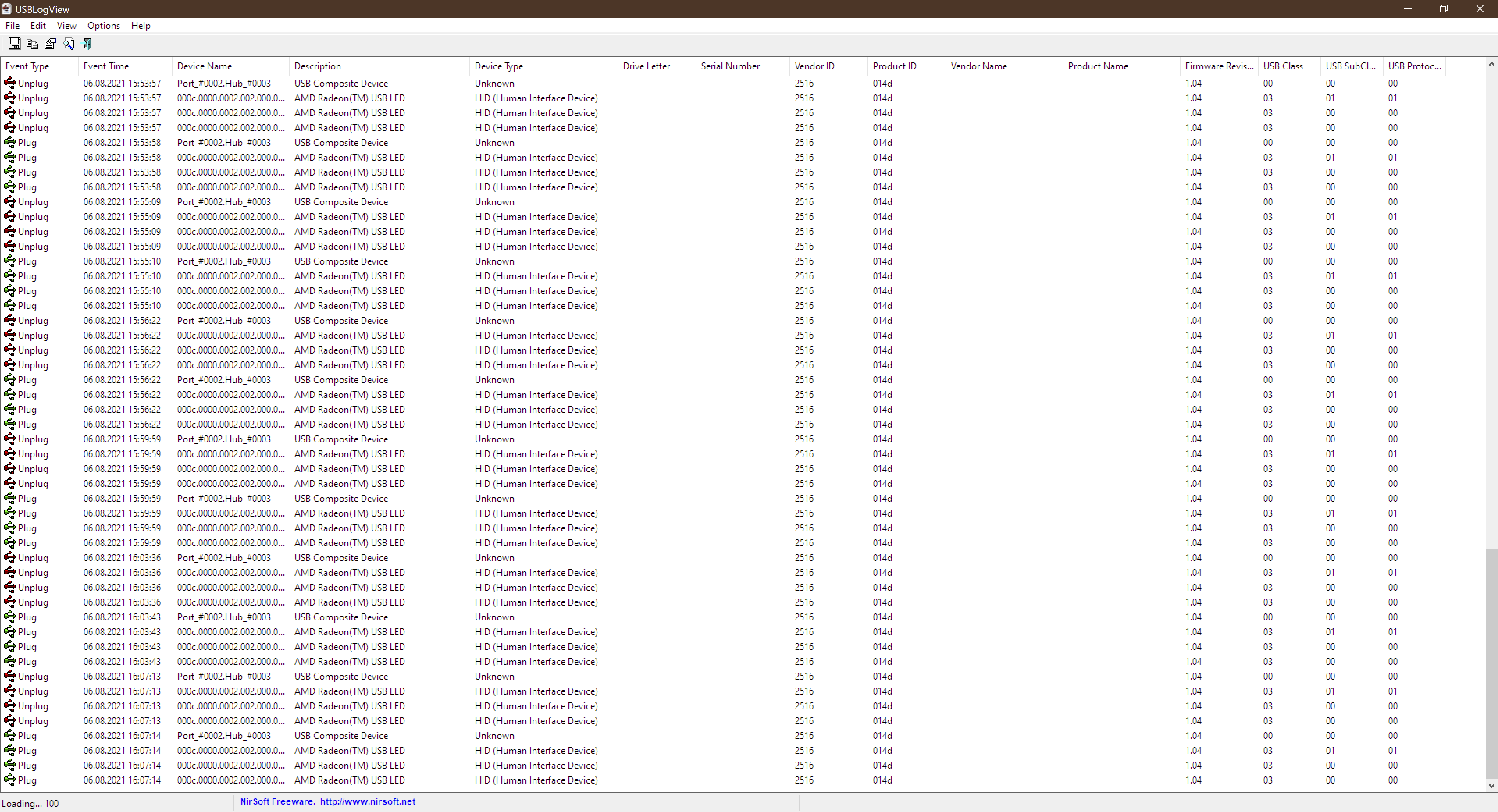

2.) Teilweise kommt sehr oft der Windows-Sound für "Gerät hinzugefügt" und "Gerät entfernt". Daraufhin habe ich mir den USBLogView gezogen und folgendes kommt dort vor.
Was ist denn das mit AMD Radeon(TM) USB LED? Der Sound wird pro 4er-Block Plug bzw. Unplug nur einmal wiedergegeben.
Zumindest bei diesem Problem kann ich dir einen Lösungsansatz anbieten, da das bei meiner 6900XT auch der Fall war:
Lade dir mal das AMD Radeon RX 6000 RGB Tool herunter, und schau ob Du unter "Version" ein Firmware Update machen kannst. Nachdem ich das bei mir gemacht habe, war dein beschriebenes Verhalten bei mir verschwunden:

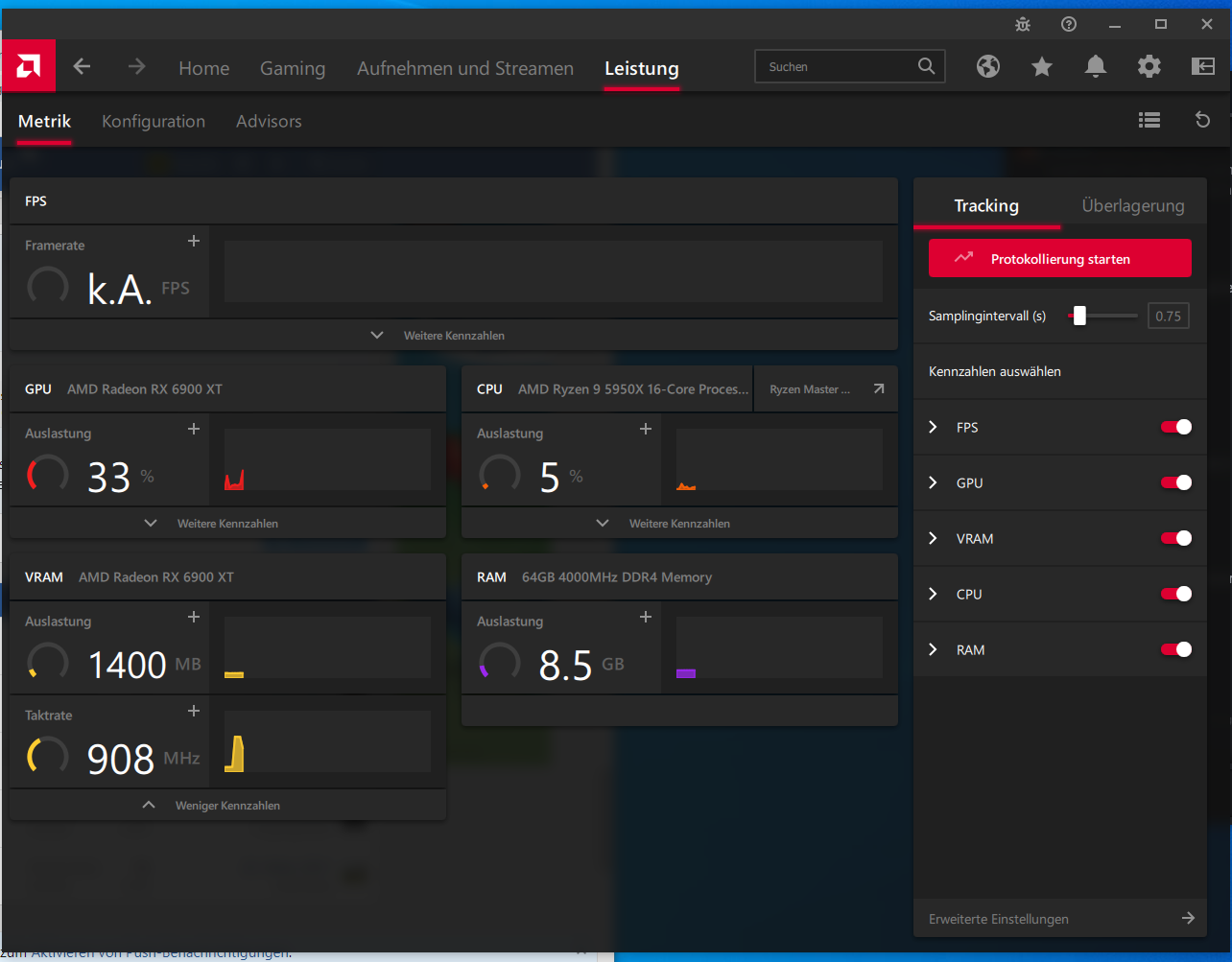

Hmm.. Also als es jetzt wiede rzu diesem Treiber-Timeout kam ist die Radeon-Leistungs-Protokollierung abgestürzt. Was kann ich denn nehmen um die Auslastung und Temperatur der Graka anzuzeigen im zeitverlauf?
Ich verwende eigentlich immer das AMD Overlay des Treibers. So hat man immer schön ein Auge drauf und es stört auch nicht.
Einfach mit STRG+Shift+O aktivieren oder deaktivieren.

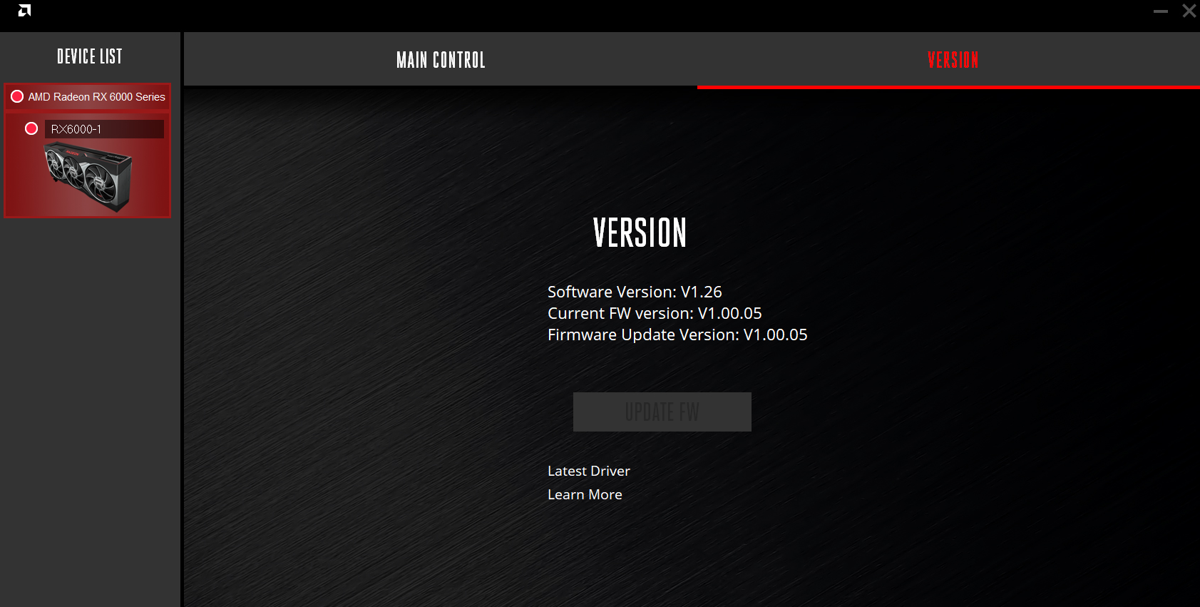

Welche Firmware ist bei dir drauf? Ich habe die:
Und trotzdem immer mal diesen USB connect/disconnect Sound...
Bei mir ist die gleiche Firmware wie bei dir drauf.
Mit welcher Treiberversion bist Du unterwegs?
Edit: Sollte vielleicht noch erwähnen, dass ich bei meiner GPU die Beleuchtung über das RGB Tool komplett deaktiviert habe. Vielleicht ist das noch einen Versuch wert.
Wie DannyA4 schon schreibt, kann der AMD Treiber das selber von Haus aus. Du kannst sogar im Leistungstab im Treibermenü eine Protokollierung starten. Dann werden die Parameter in einer Datei weggespeichert.
Die 1.0.0.5 habe ich jetzt auch. Bis jetzt kein wieterer connect/disconnect. muss sich aber erst noch zeigen

Wie gesagt, nach dem Treiber-Timeout ist auch die Leistungsprotokollierung beendet. Und auch davor scheint er nicht richtig zu protokollieren (Abtastrate 1s).
Daher fragte ich nach einer Alternative.
UV probiere ich mal...
Temperatur (62°) und Auslastung der GPU (max 57%) ist in der Tabelle eher im Modus "ich langweile mich".
Welches Spiel lief währenddessen? Die FPS kommen mir absurd wenig vor. Die sind teilweise kaum zweistellig.
Mit dem MSI Afterburner kannst Du alternativ alles mögliche aufzeichnen.
Ich glaube ja er hat die Protokollierung shcon wieder gestoppt, bevor ich das Spiel gestartet hatte.
Bei The Medium war die Auslastung nämlich bei 99 % und ich hatte lediglich 37fps im Mittel.
