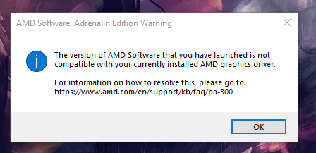

...Ich habe seit ca. 1- 2 Wochen ein Problem das wenn ich auf meinem setup spiele also, mhf1 auf ppsspp oder mhrise oder auch bei LoL dass ich dann einen Blackscreen bekomme und sich die Lüfter voll aufdrehen und ich den PC neustarten muss. Nachdem der PC neugestartet hat kommt eine Fehlermeldung von AMD(im Anhang verfügbar) und da steht der Treiber ist nicht kompatibel mit der gpu obwohl ich die genauen treiber eingebe.
...Ich habe Treiber deinstalliert einmal mit ddu und einmal mit der hauseigenen amd software dieses cleaning tool. Ich habe einmal das aktuellste und einmal die 23.9. ... installiert. Ich habe die core perfomance boost ausgeschaltet, weil ich das in einem forum gelesen hatte und das bei einigen etwas gebracht hatte. Windows neu aufgesetzt und updates auf aktuell. Momentan muss ich den Treiber erneut installieren diesmal die aktuellste dann.

Ich hatte das selbe Problem bei Counter Strike 2
Als ich das Spiel minimiert habe um kurz was beim Browser zu suchen ging nichts mehr, musste Neustart machen und bekam die selbe Fehlermeldung
Musste dann den kompletten Treiber deinstallieren und wieder neu installieren
Mit den Treiber 23.10.1 habe ich das Problem nicht mehr. Den gibt es aber aktuell nicht zum Download.
