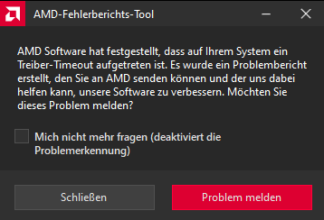

Heute den ganzen Tag hatte ich keine Probleme, aber immer wenn ich LoL ins spiel starte bekomme ich von amd einen Treiber timeout
Wie sieht's aus bei anderen Games nun, Benchmarks, stabil?
Das hier wird wohl ein Game/Treiber Problem sein dann.
