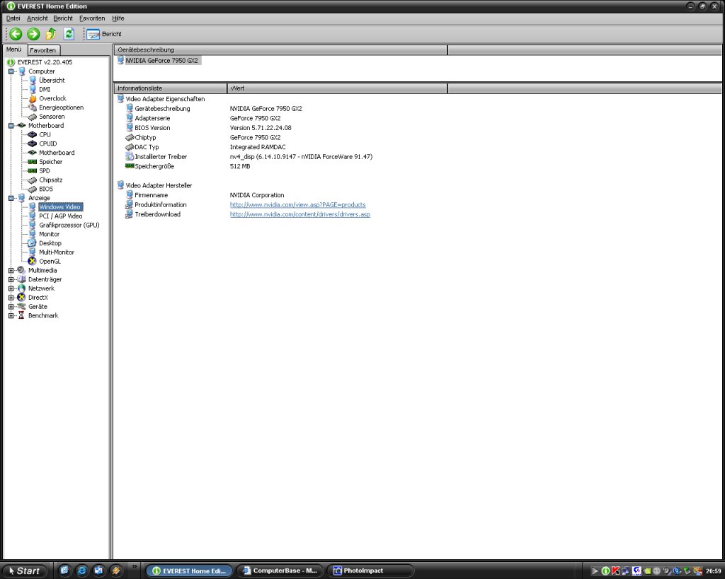

Everest zeigt mir auch immer nur eine GPU an.

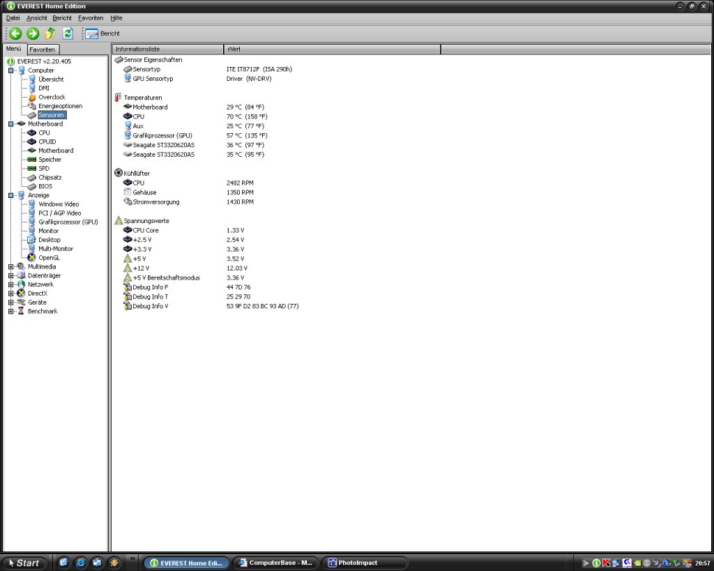

Edit:// Die CPU Temp. von 75°C wird scheinbar falsch ausgelesen. Die dümpelt immer zwischen 33 und 38°C rum.
Das "AUX" bei den Sensoren..ist das die GX2? 25°C würde bedeuten, dass die GPU nicht läuft...
