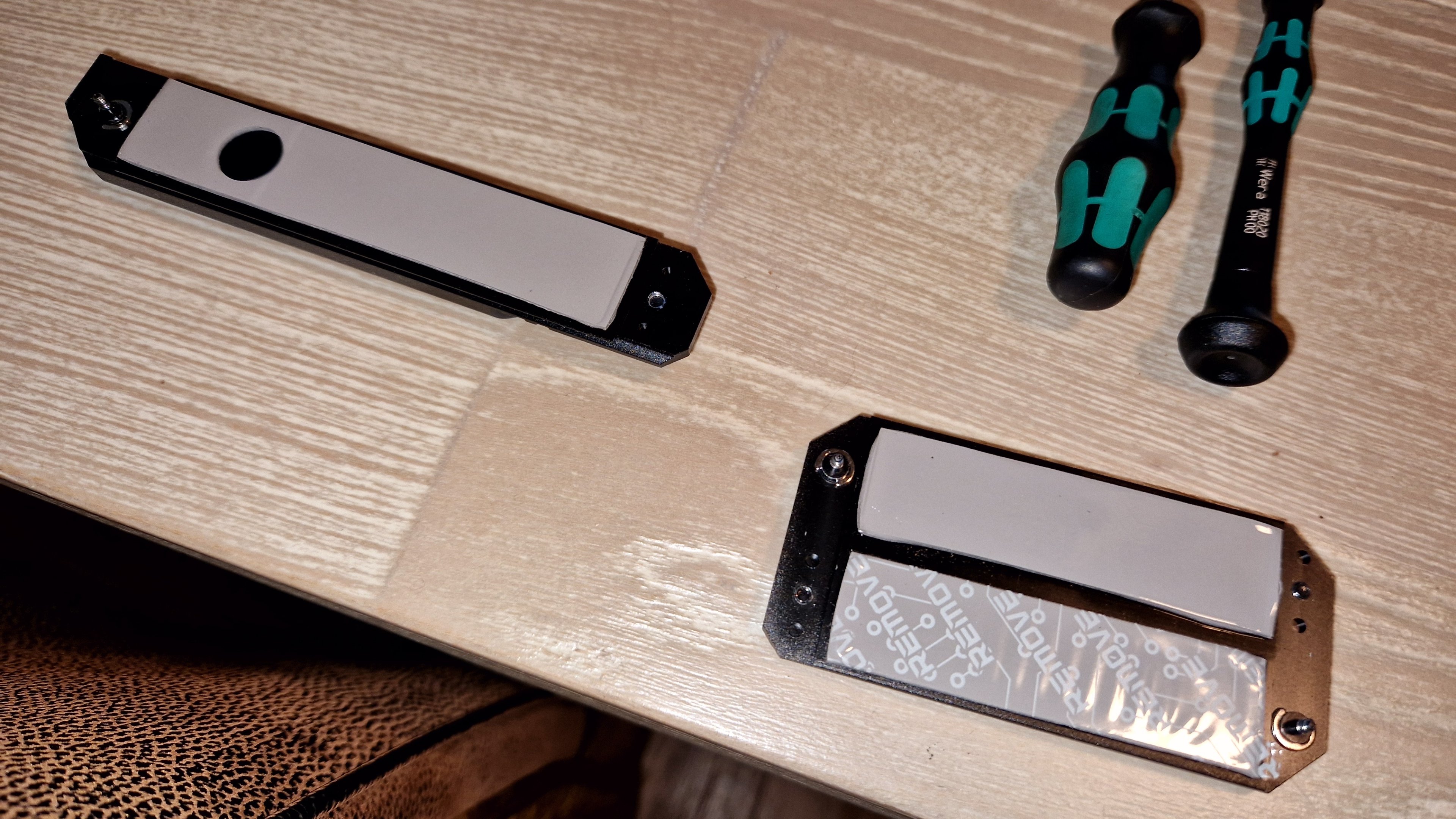

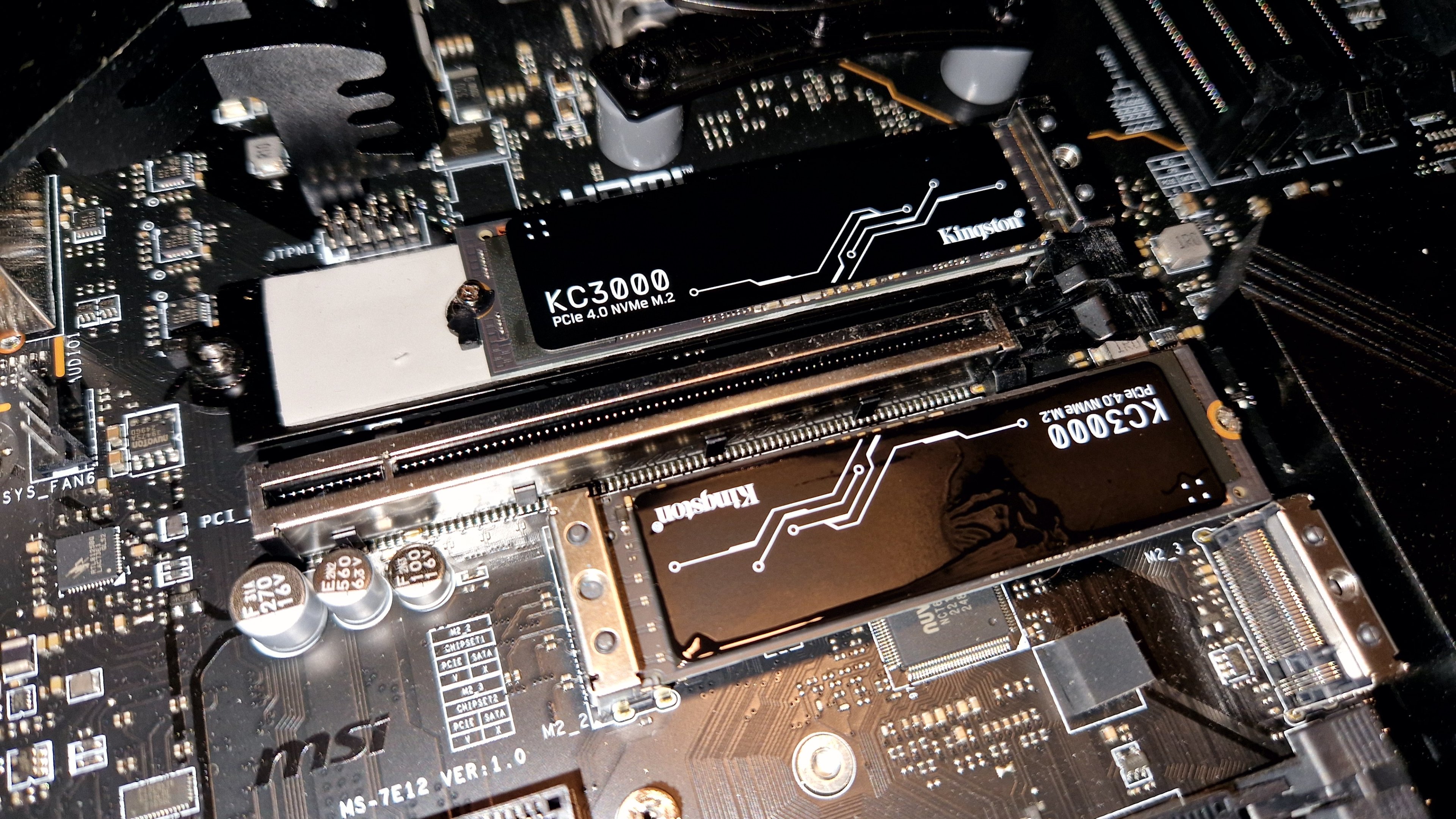

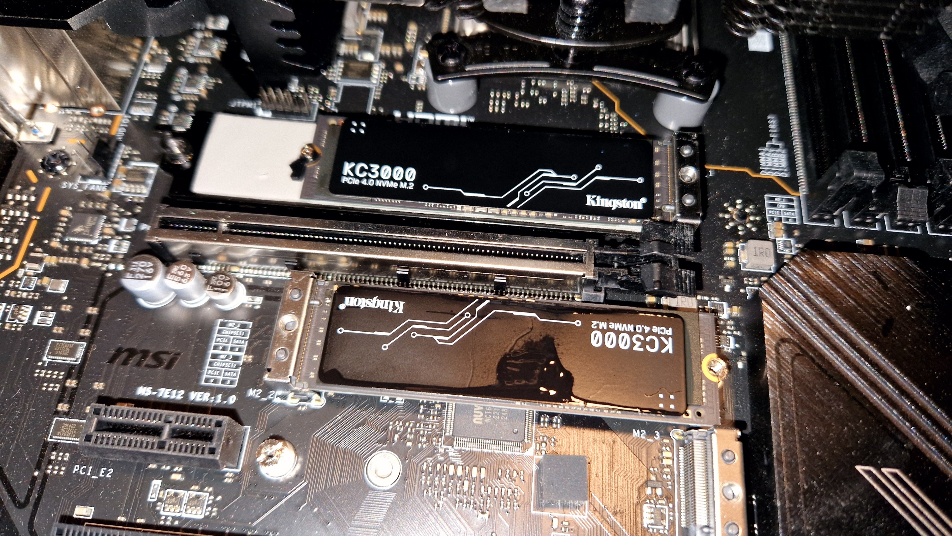

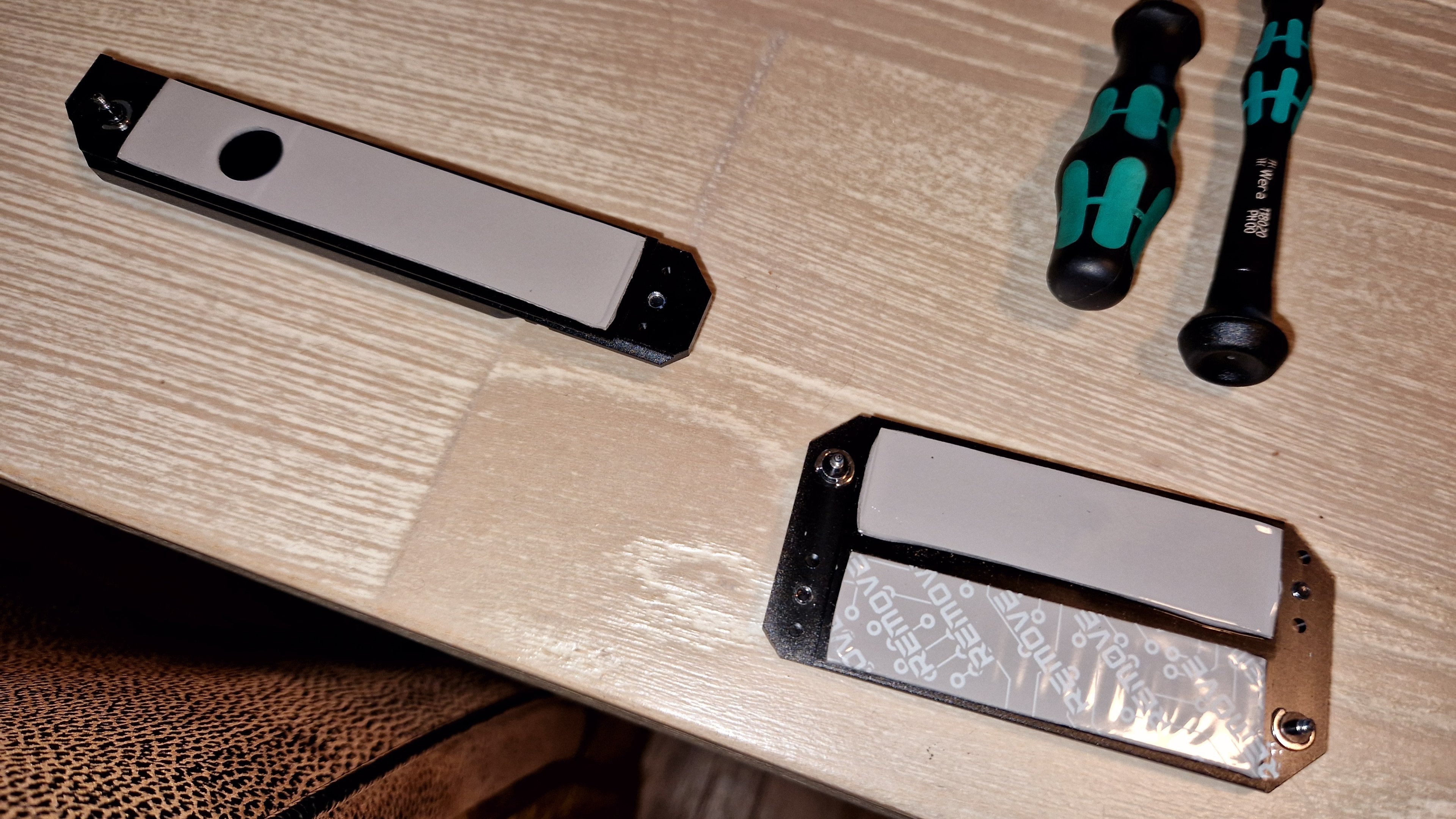

Was ist das für ne Flüssigkeit auf der SSD ? Oder ist eine optische Täuschung?
Aber ja, ich bleib bei meinem Tipp mit dem MB :)
@LDNV
Ja genau das sieht geschmolzen aus auf der SSD.
Ist bestimmt ein Wiederstand durchgebrannt.
Das es ihm nicht selber ins Auge gefallen ist 😉
Und das es eine optische Täuschung ist denke nicht ist ja auf beiden Bildern und aus verschiedenen Winkeln fotografiert.
Ja Mainboard tauchen mhhh dann SSDs einbauen und gleich wieder defekt? Dann würde ich entweder die Folie abziehen und genau nachsehen ob wirklich nur Silikon oil und säubern oder nur die oberste SSD benutzen.
Viel Glück und Erfolg noch.

Die beiden Kühlkörper der SSD haben eine Art Gummipad, diese klebte auch leicht fest. Wie User wo bin ich hier schreibt, würde ich vermuten dass es irgendwie Gel ist. Es ist auch nur leicht oberflächlich, es sah nicht so aus als wäre das Gel unten den Schutz der SSD gelaufen.
Nein, einfach nein.
Da sind die Pads ausgedünstet. Das ist vollkommen normal und macht der SSD auch nichts aus.
Ich würde es wohl auch erstmal mit einem Ersatzboard testen.
Reaktionen: Blaze1984

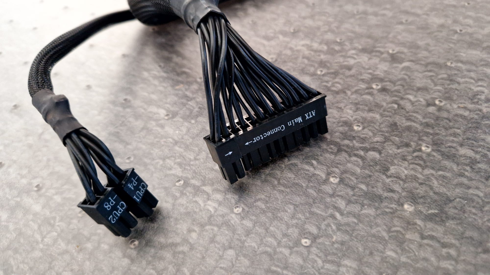

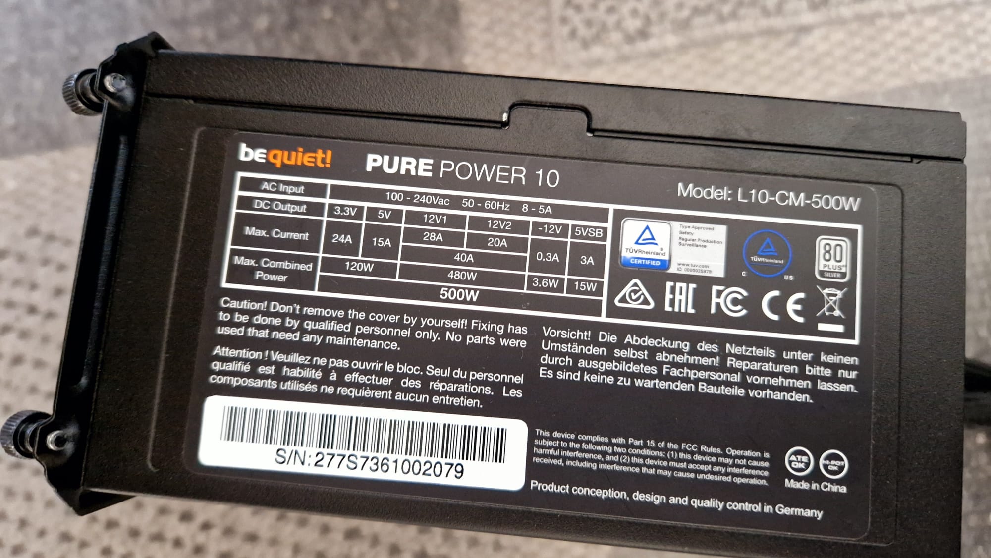

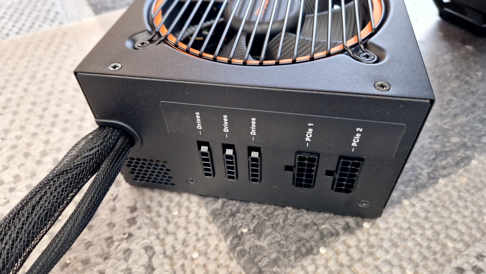

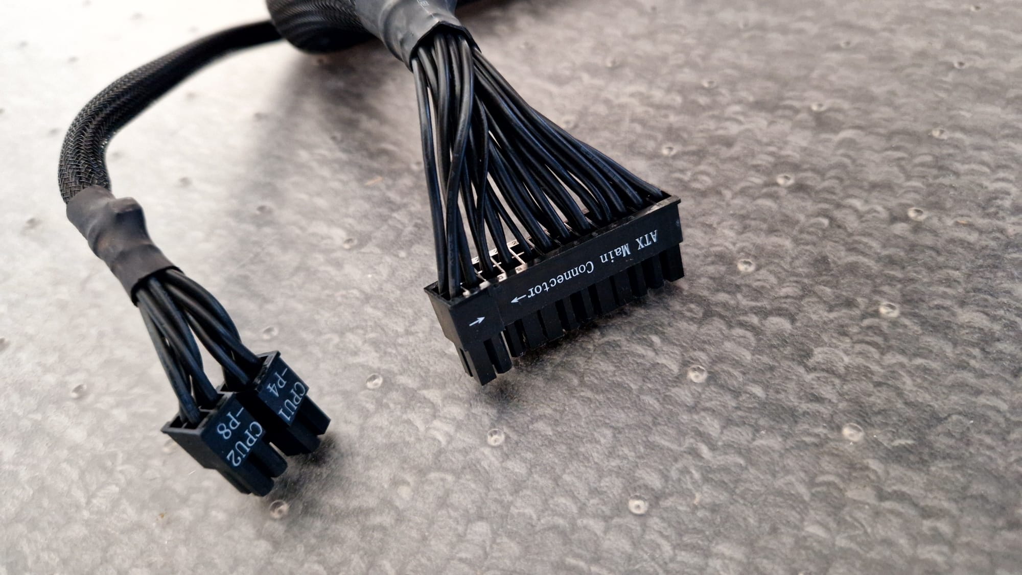

Ich habe nun mein altes NT geholt und wollte dieses an das MB anschließen, dabei habe ich gemerkt dass das NT nur 1x Stecker für die CPU hat, siehe Foto, also CPU1-P4 + CPU2-P8. Ich benötige aber 2x solcher Stecker.
Kann ich trotzdem zumindest den 1x Stecker verwenden und schauen was passiert?

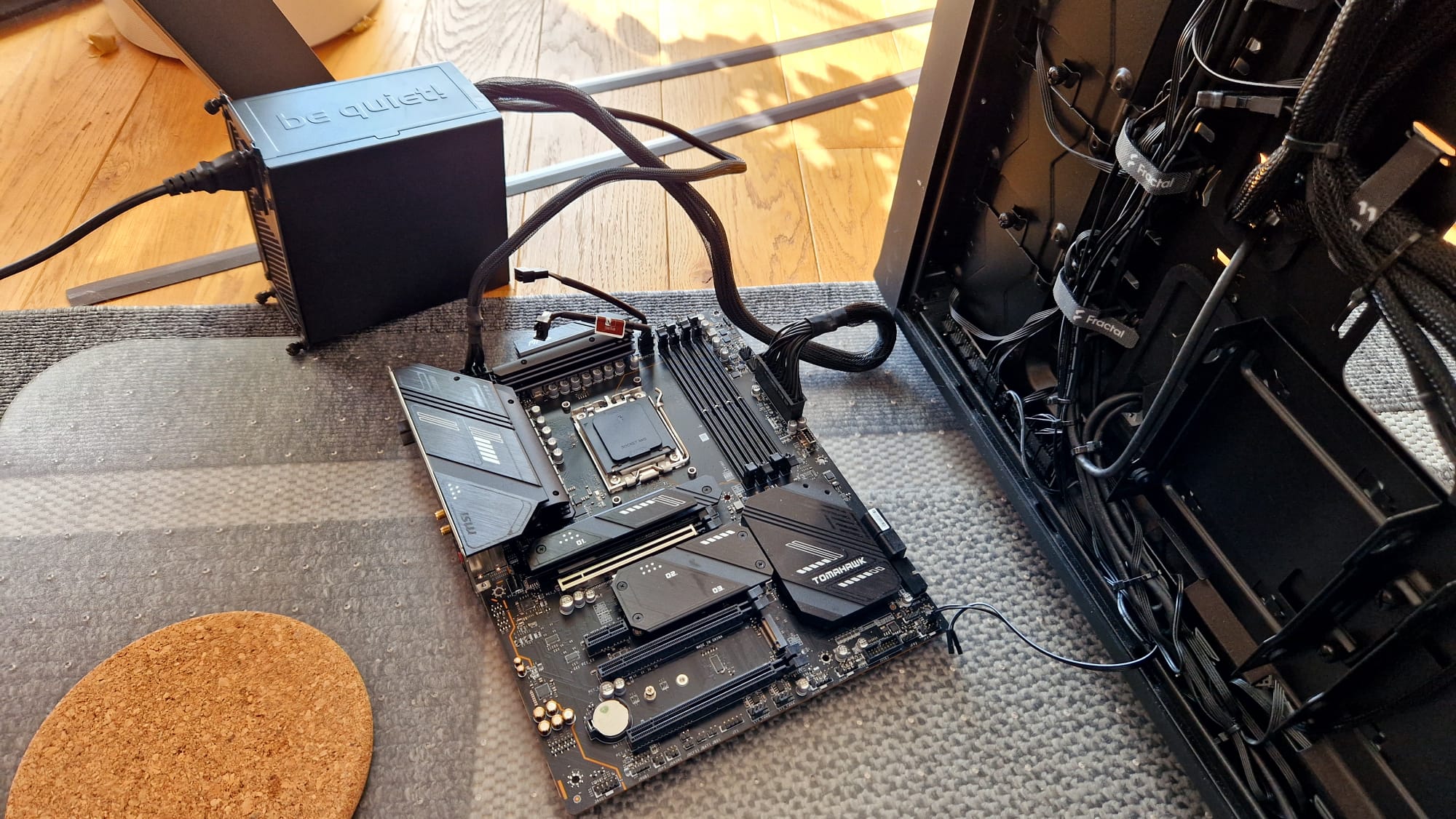

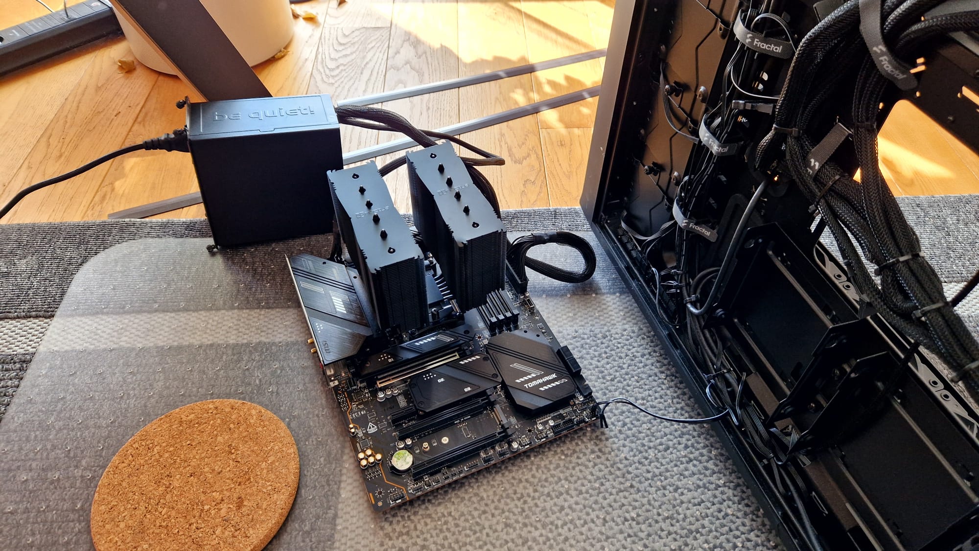

Okay, Video-Nr. 1: das 500W NT ist mit dem "ATX main connection" am MB verbunden. Ich lege den Schalter am NT um, dann betätige ich den Startknopf am Gehäuse. Die Dioden leuchten und wie es aussieht ist alles okay.
Video-Nr. 2: Habe das 8-PIN-Kabel vom NT mit dem CPU_PWR1 verbunden. Schalte das NT an, danach den PC und es leuchten die Dioden ganz kurz und gehen direkt wieder aus.
Also ich habe nun alles versucht was ich als "Laie" machen kann. Ich schlafe noch eine Nacht drüber und schaue ich ob mir eine neue CPU bestelle.
Ein letzter Gedankengang, was passiert wenn ich einfach die CPU entferne und dann das MB mit NT und den beiden verbunden Kabel starte? "Startet" das MB trotzdem?

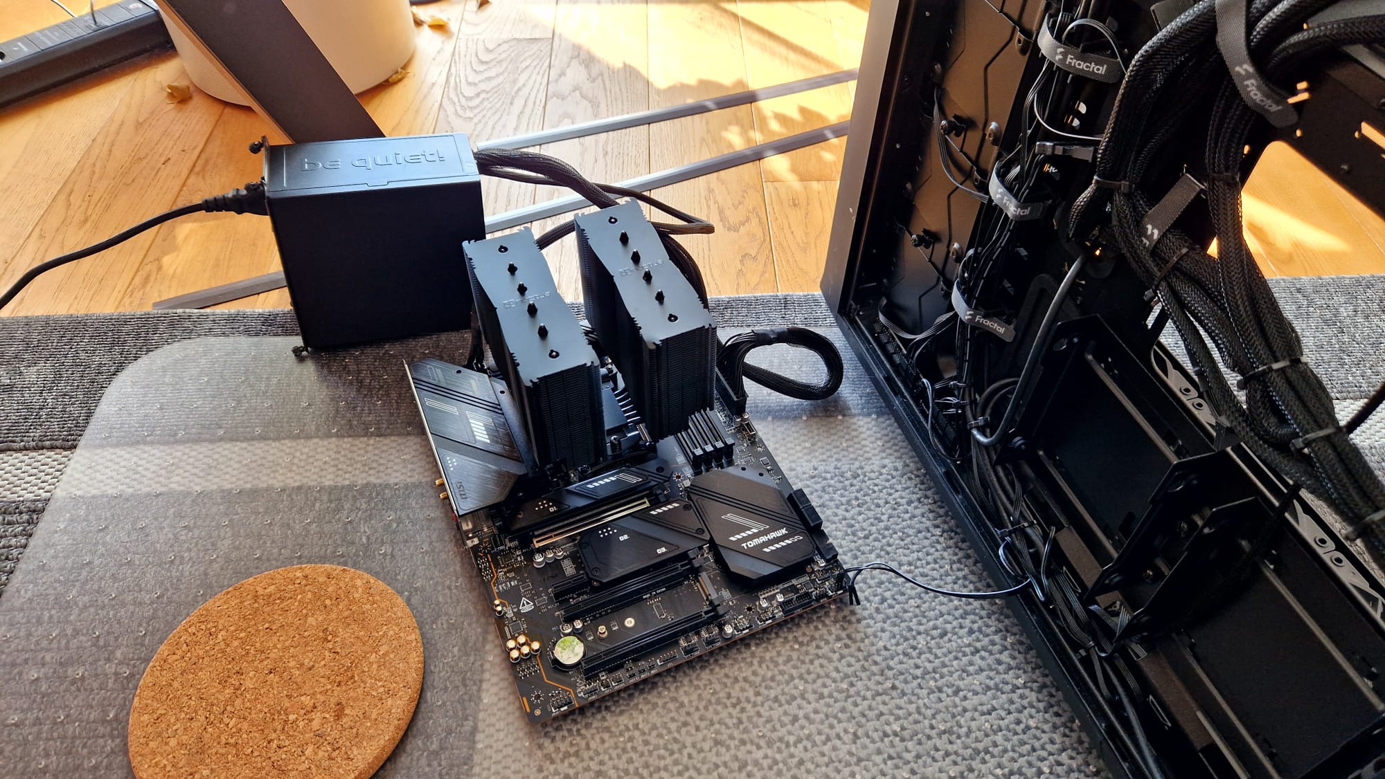

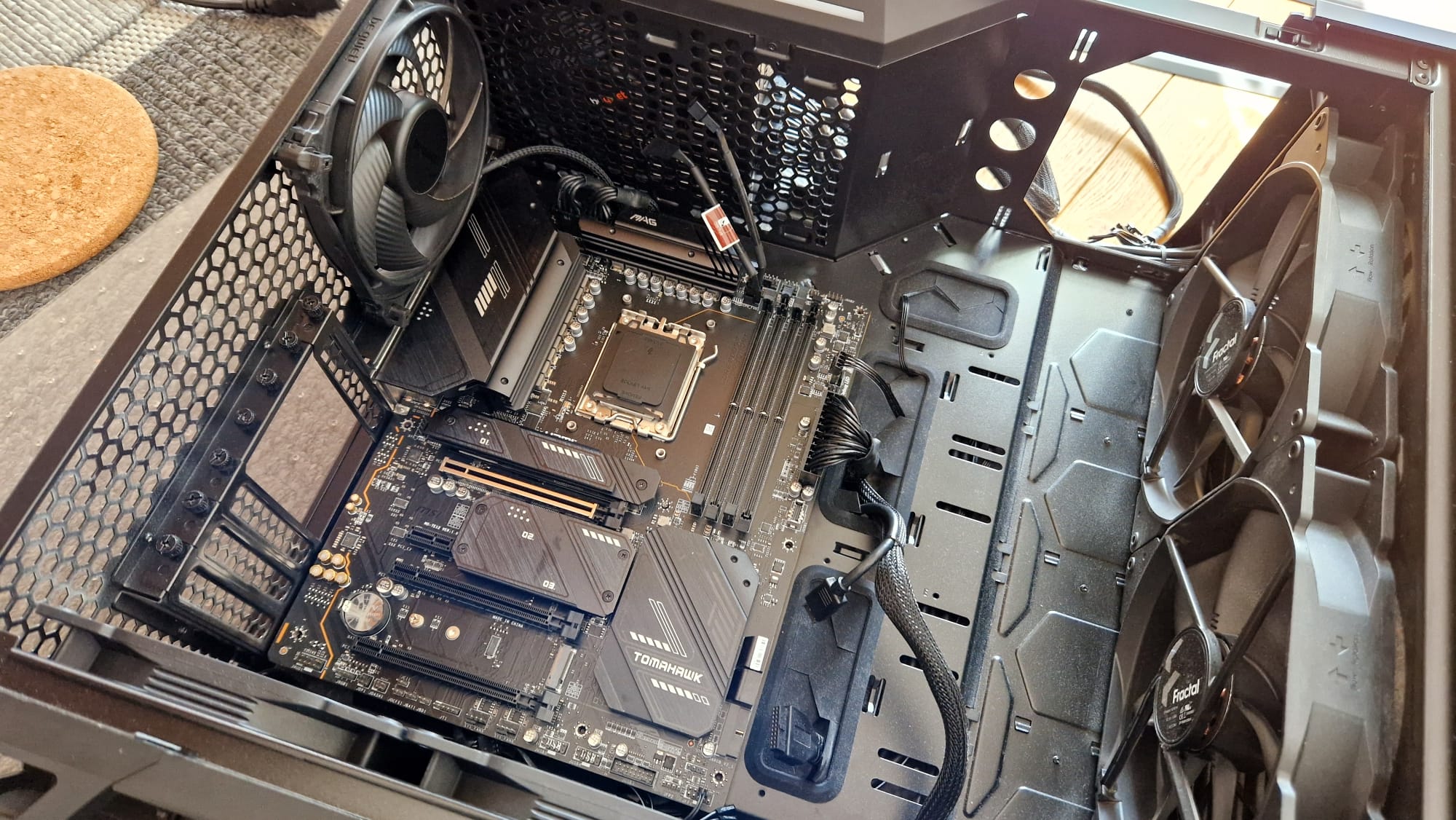

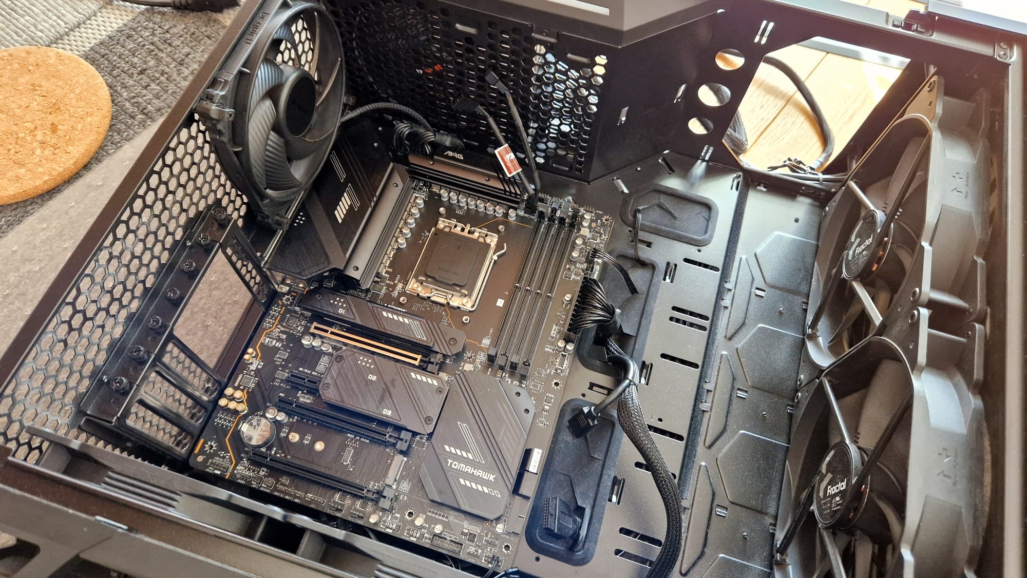

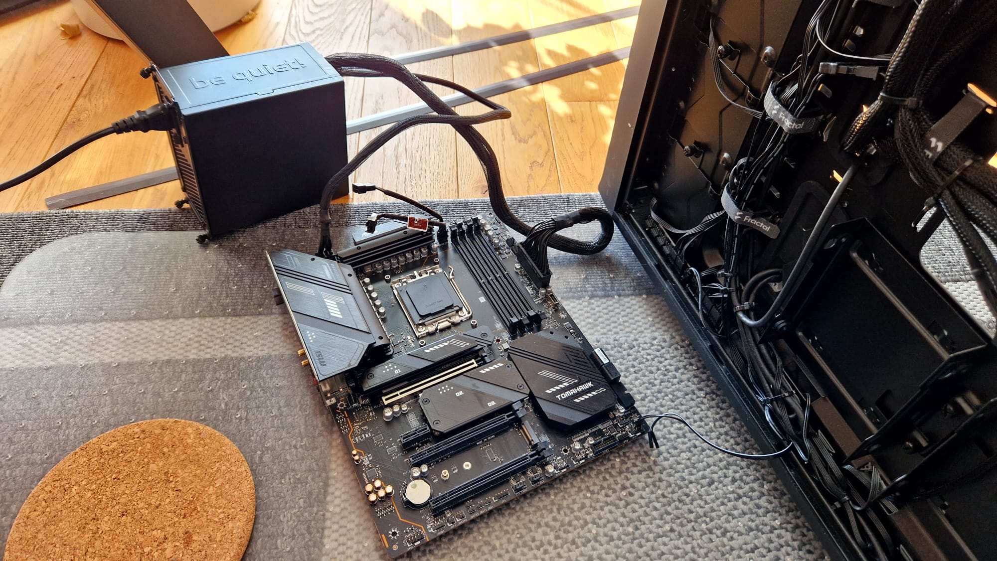

Habe das neue MB auch wieder ausgepackt, letzte Tests:
1. Neues MB, komplett nackt, mit je beiden NT: die Dioden für RAM und CPU leuchten dauerhaft.
2. Neues MB, mit CPU, mit ATX-Main-Kabel, ohne CPU-Kabel, mit je beiden NT: die Dioden für RAM und CPU leuchten dauerhaft.
3. Neues MB, mit CPU, mit ATX-Kabel, mit CPU-Kabel, mit je beiden NT: identisches Problem, PC startet und schaltet sich aus.
Foto Testlauf Nr. 3 mit 500W-NT.
4. - 6. die identische Testreihe nur mit "altem" MB. Genau die gleichen Ergebnisse.
Foto Testlauf Nr. 4 mit 1000W-NT.
Foto Testlauf Nr. 4 mit 500W-NT.
Dann wird es wohl die CPU sein ? Oder doch das Netzteil ?

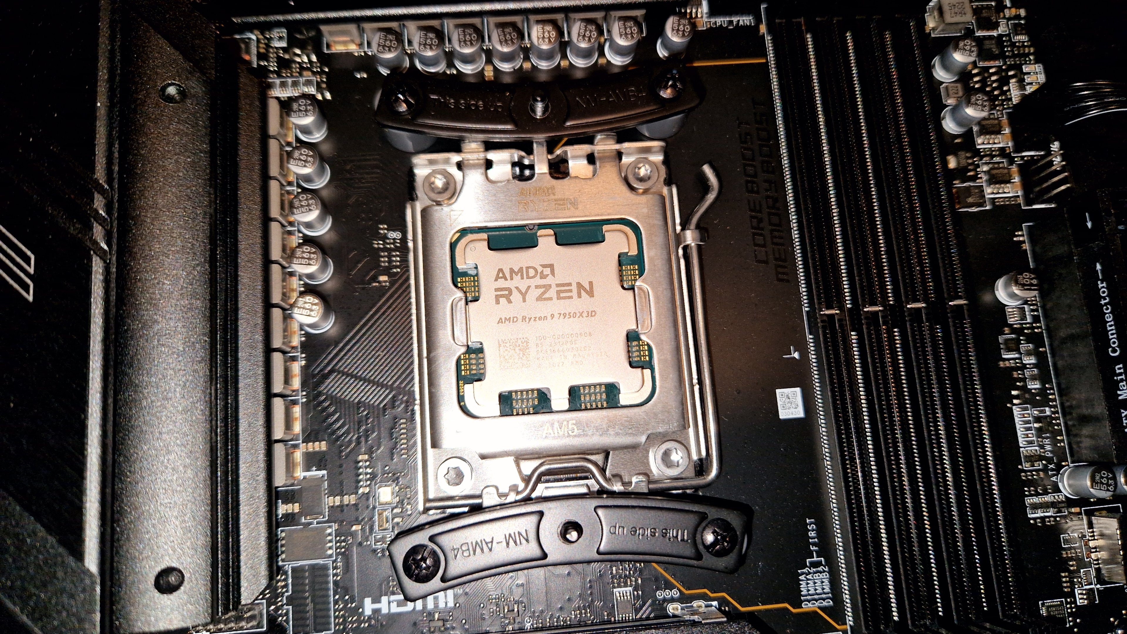

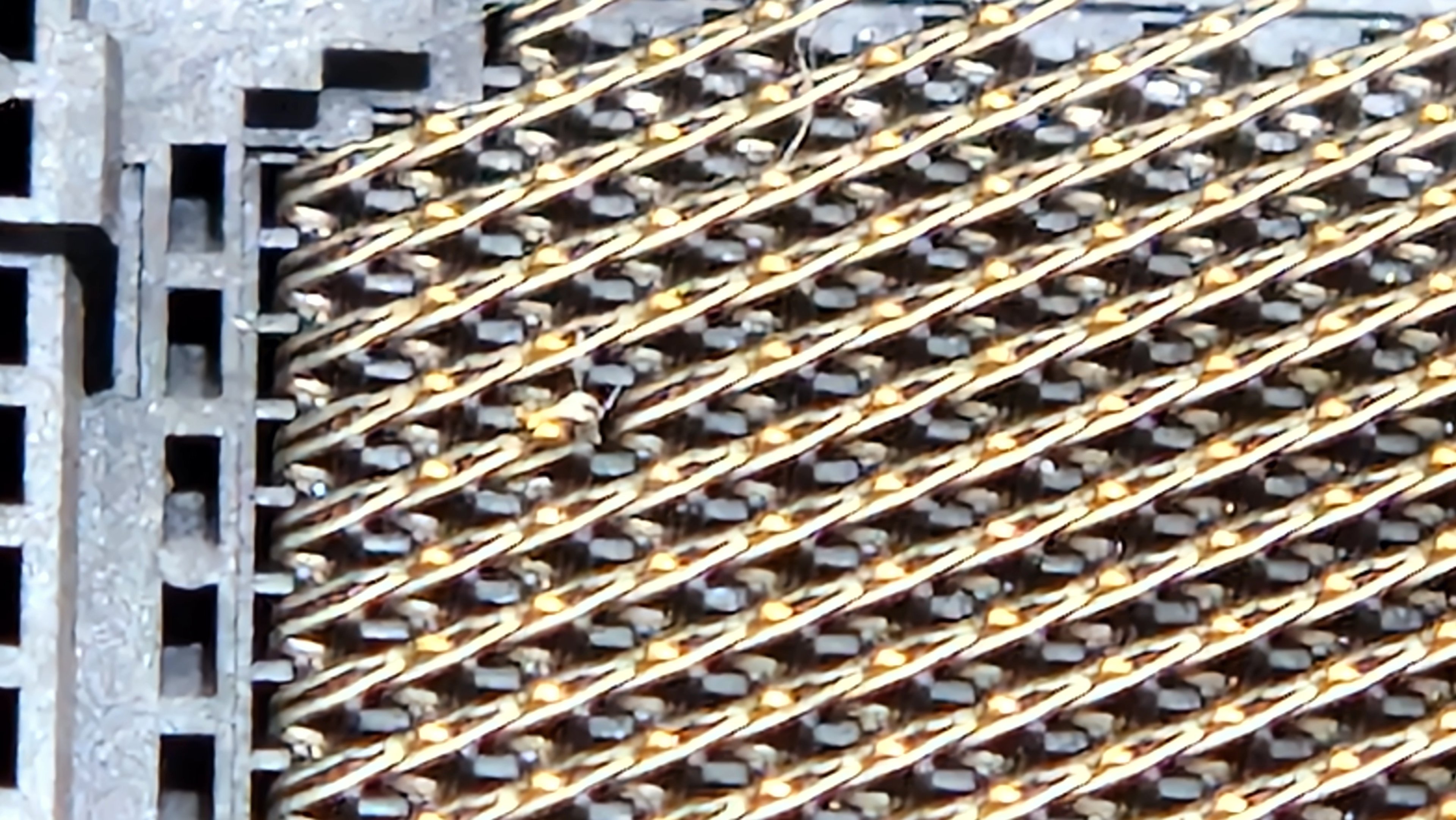

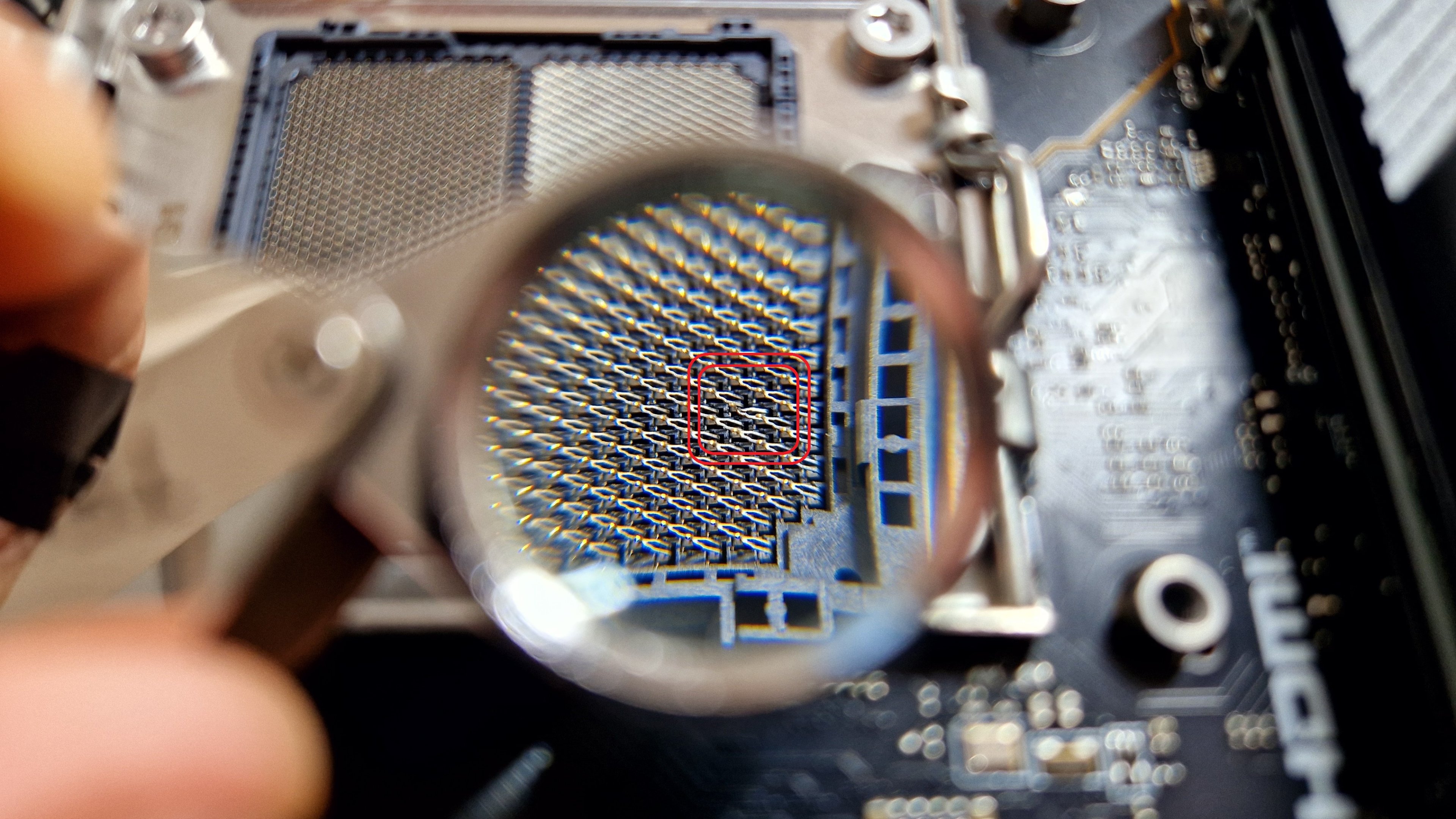

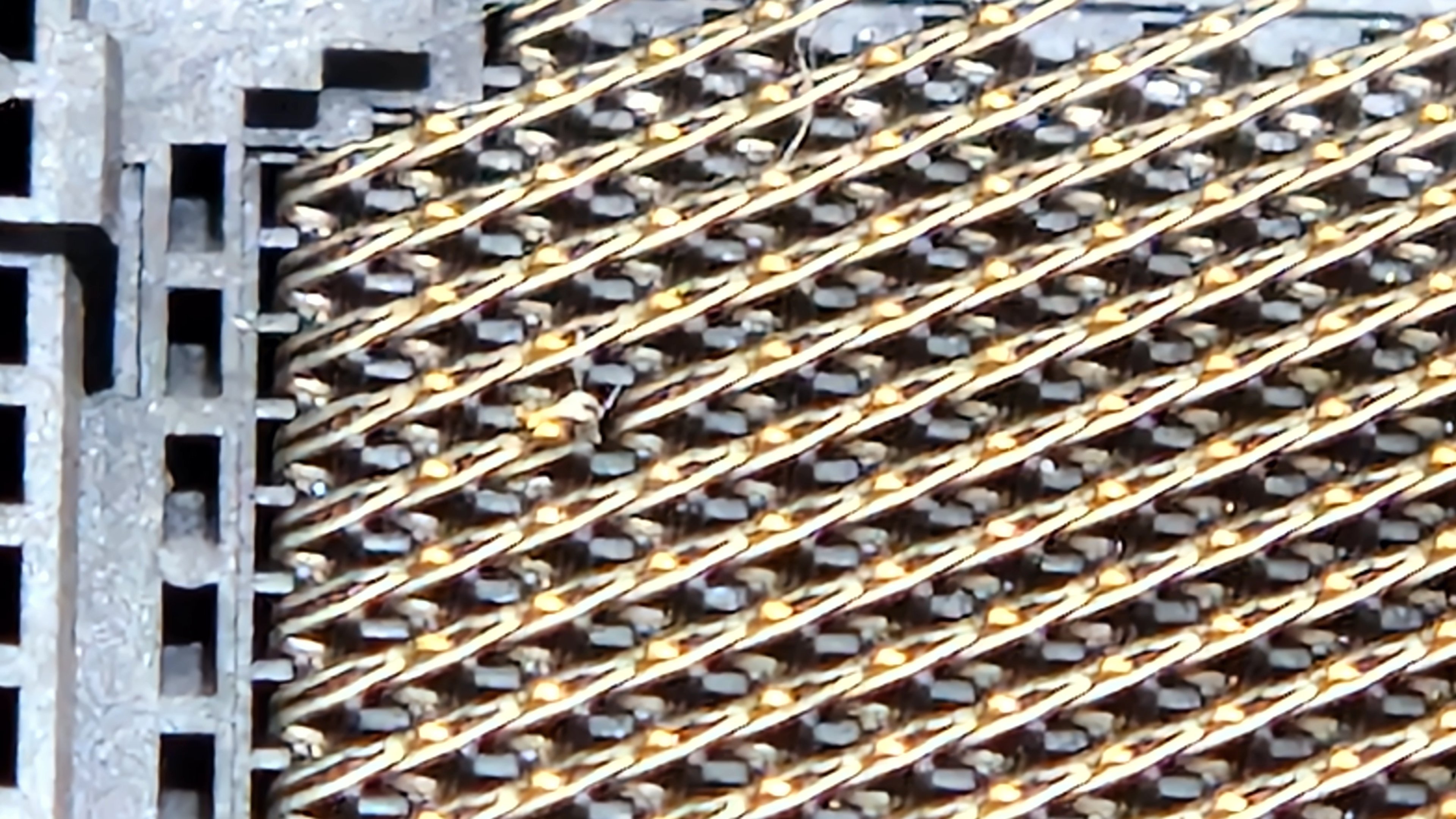

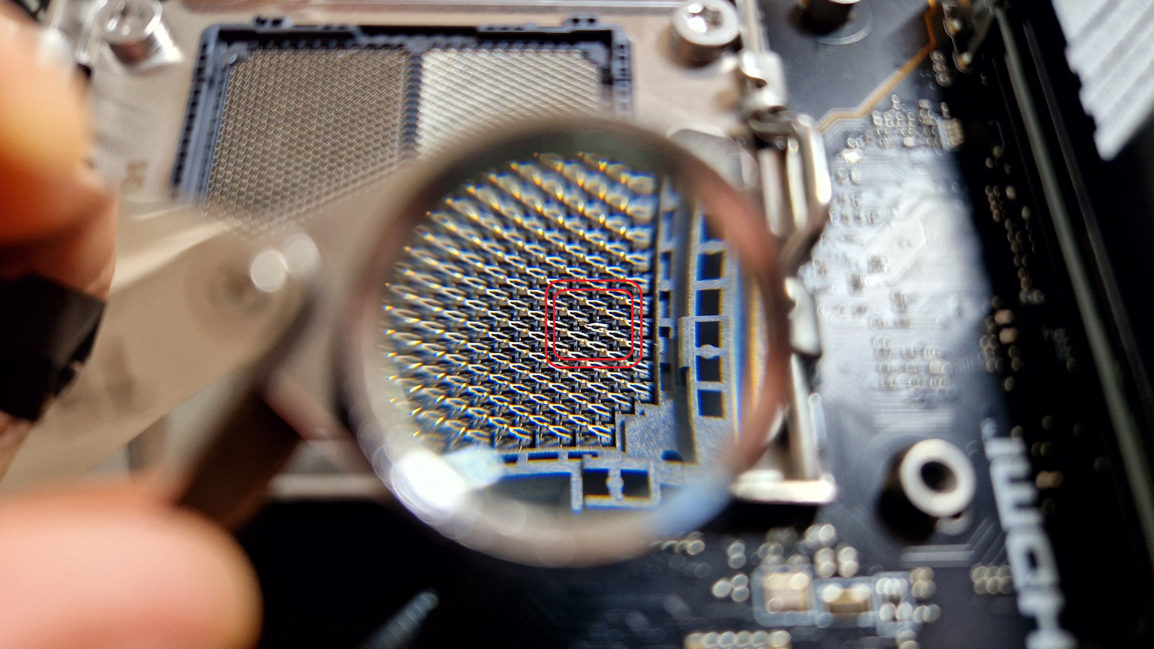

Ach ja, und nachdem ich die CPU verschickt hatte, und mein Mainboard zur Lagerung sicher verpacken wollte, ist mir aufgefallen, dass das "CPU-Feld" irgendwie eine kleine Unregelmäßigkeit hat, von der Seite sofort auffällig. Ich habe einen Kontakt am Mainboard verbogen. Wann und wie es passieren konnte, kann ich mir bis heute nicht erklären. Mit einer Lupe habe ich den Kontakt so gut es möglich ist wieder nach oben gerichtet. Vorher und nachher Foto.
Die neue CPU habe ich bereits am 12.06. abends eingesetzt, nur CPU und Kühler. Angeschlatet und der PC läuft. Mir fiel ein Stein vom Herzen, auch bezüglich vom verbogenen Kontakt.

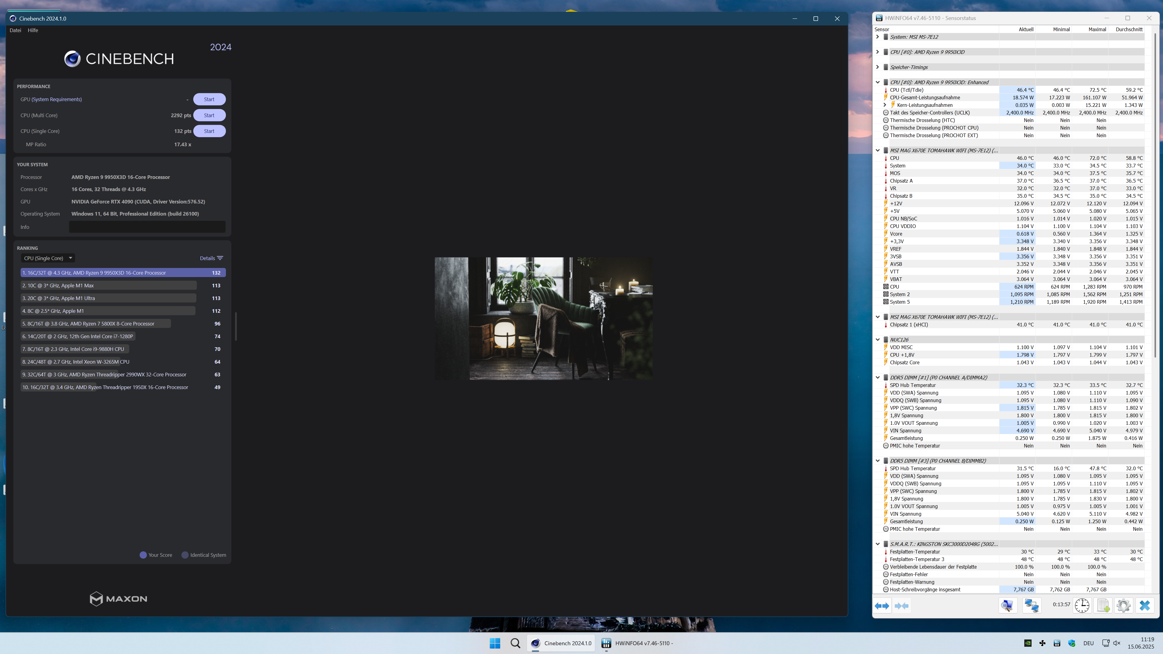

Am Sonntag 15.06. hatte ich dann etwas mehr Zeit um die Windows-PIN neu einzurichten und den PC zu testen.

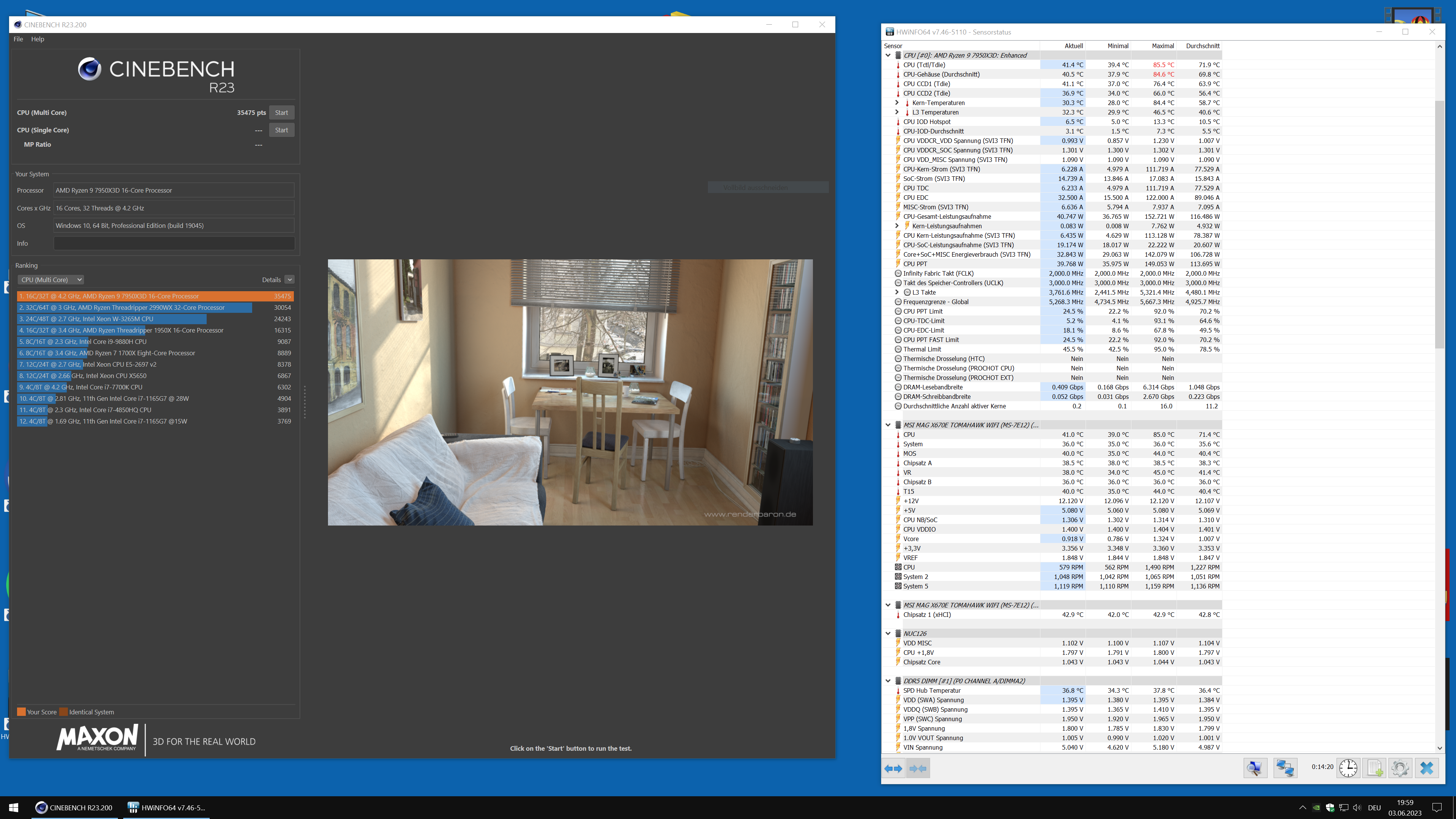

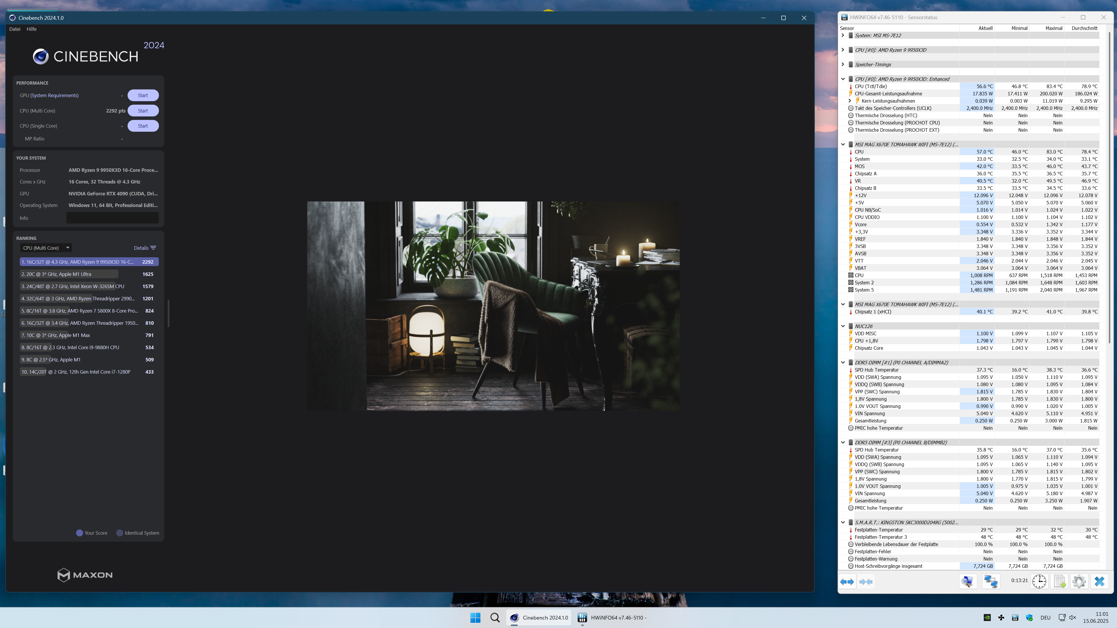

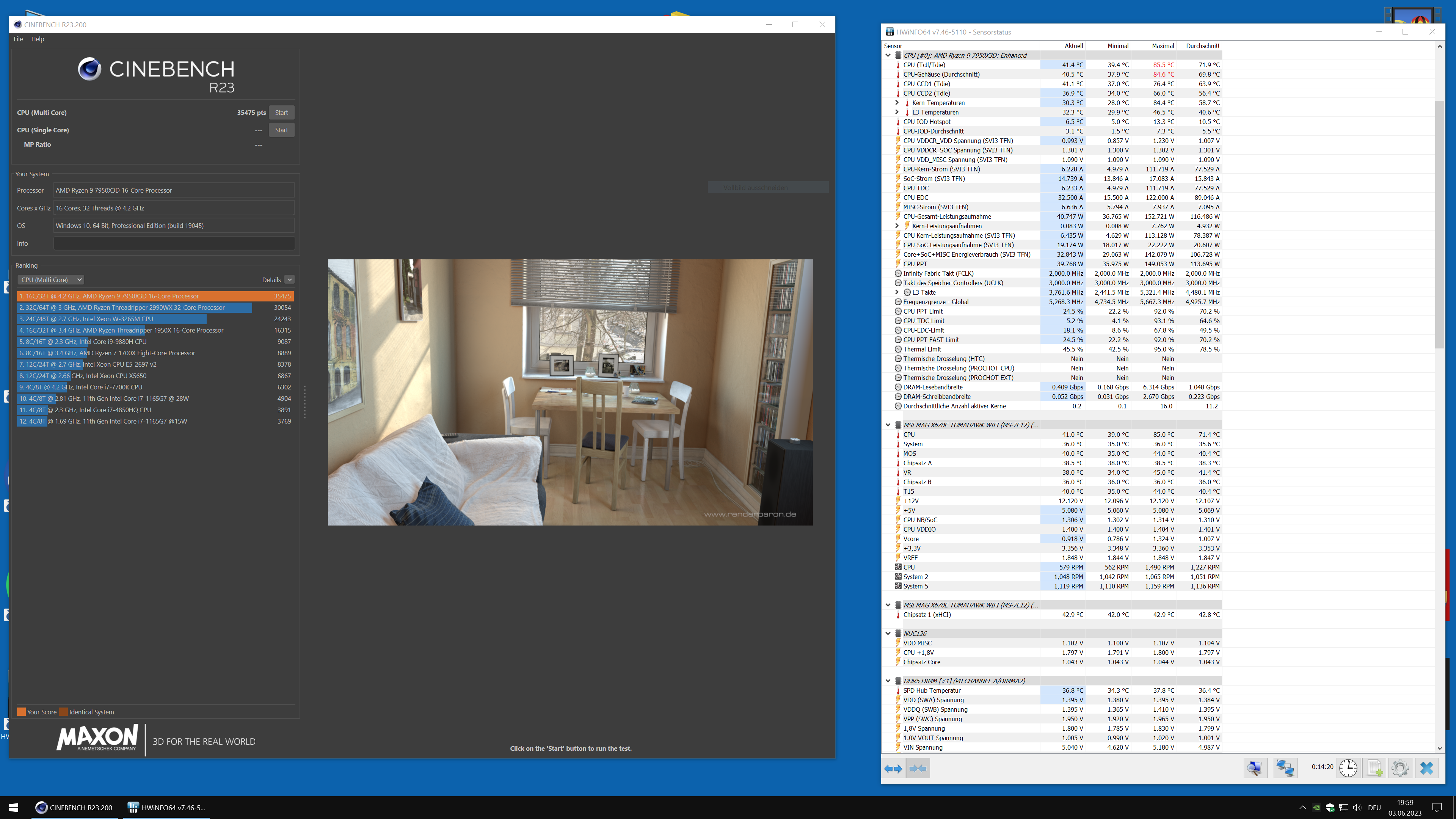

Leider habe ich keinen direkten Vergleich von Cinebench 2024, weil ich damals Cinebench R23 verwendet hatte und die Punkte-Skalierung geändert wurde. Ich habe nur das Gefühl dass die CPU um ca. 5°C wärmer läuft. Wobei ich auch hier nicht weiß wie meine Lüftersteuerung bei dem Cinebech-R23-Test eingestellt war. Ich war sogar so verunsichert dass ich den CPU-Kühler nicht sauber installiert hatte, dass ich diesen sogar nochmal neu aufgesetzt habe, mit Wärmeleitpaste von Kryonaut Thermal Grizzly. Ohne signifikante Änderung.
Cinebench-R23-Test vom 03.06.2023:
Cinebench-2024-Test vom 15.06.2025:
Cinebench Multi Raum 25.1 2025.06.15.pngCinebench Single Raum 25.2 2025.06.15.png
Viel gearbeitet habe ich mit dem PC bisher auch nicht, folgt in den nächsten Tagen.
