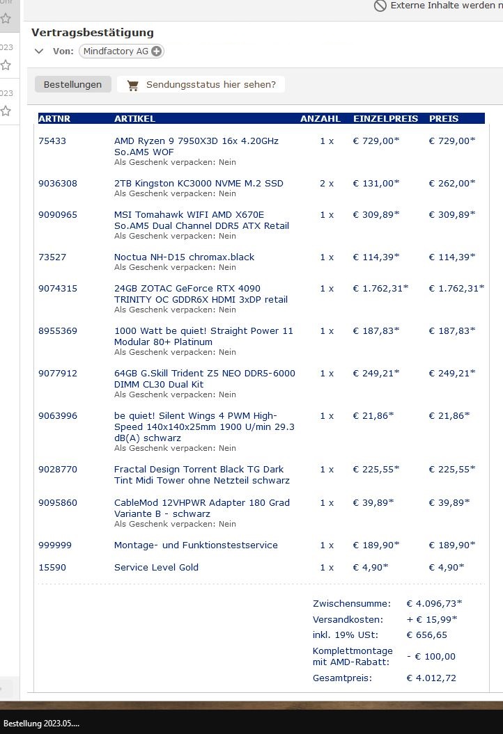

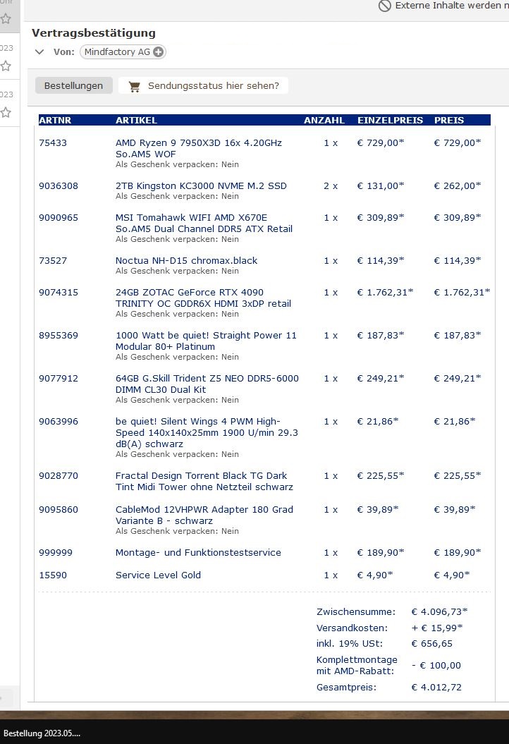

hatte Mitte 2023 einen PC bei Mindfactory bestellt, siehe Link zum damaligen Thema. Screenshot Bestellung:

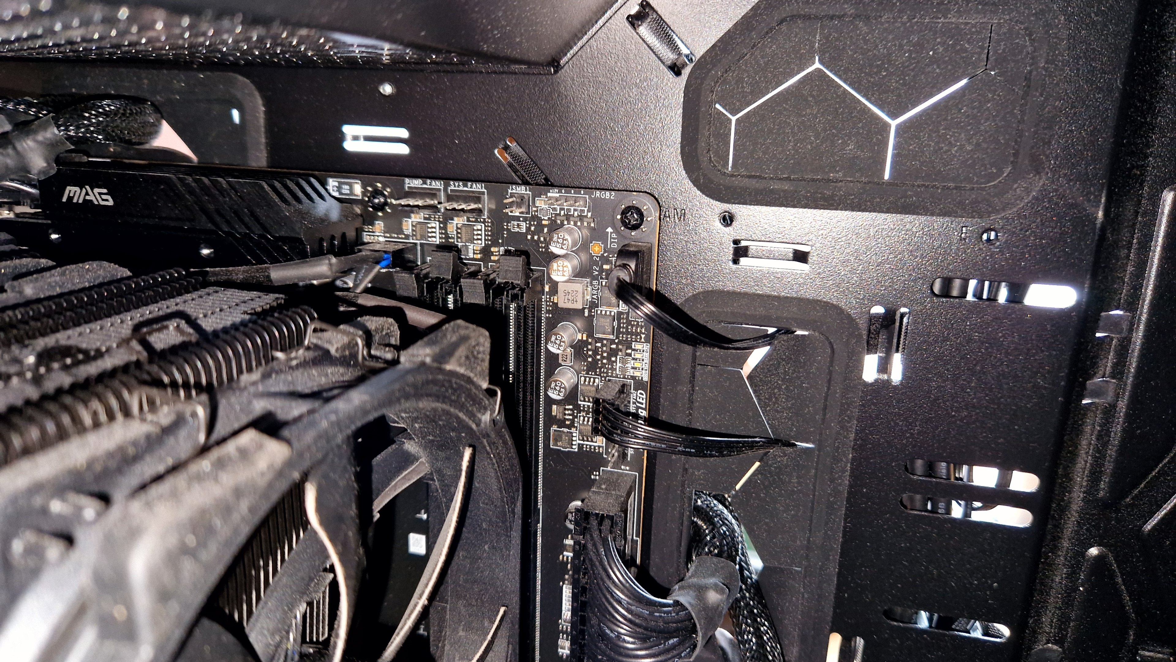

4. Nullmethode OHNE Lautsprecher: Am Mainboard ist die CPU, CPU-Lüfter und Netzteil. Foto.
Hier im Video Link / Link ist das Problem zu sehen. Anders wie im Video zu sehen hatte ich auch alle Kabel ab, es waren nur folgende Kabel angeschlossen, dicke Kabel oben links für CPU, sehr großes Kabel mittig rechts für MB und mini Kabel für Startknopf. Hatte die Kabel nur irgendwann wieder angeschlossen damit ich die Positionen nicht vergesse.

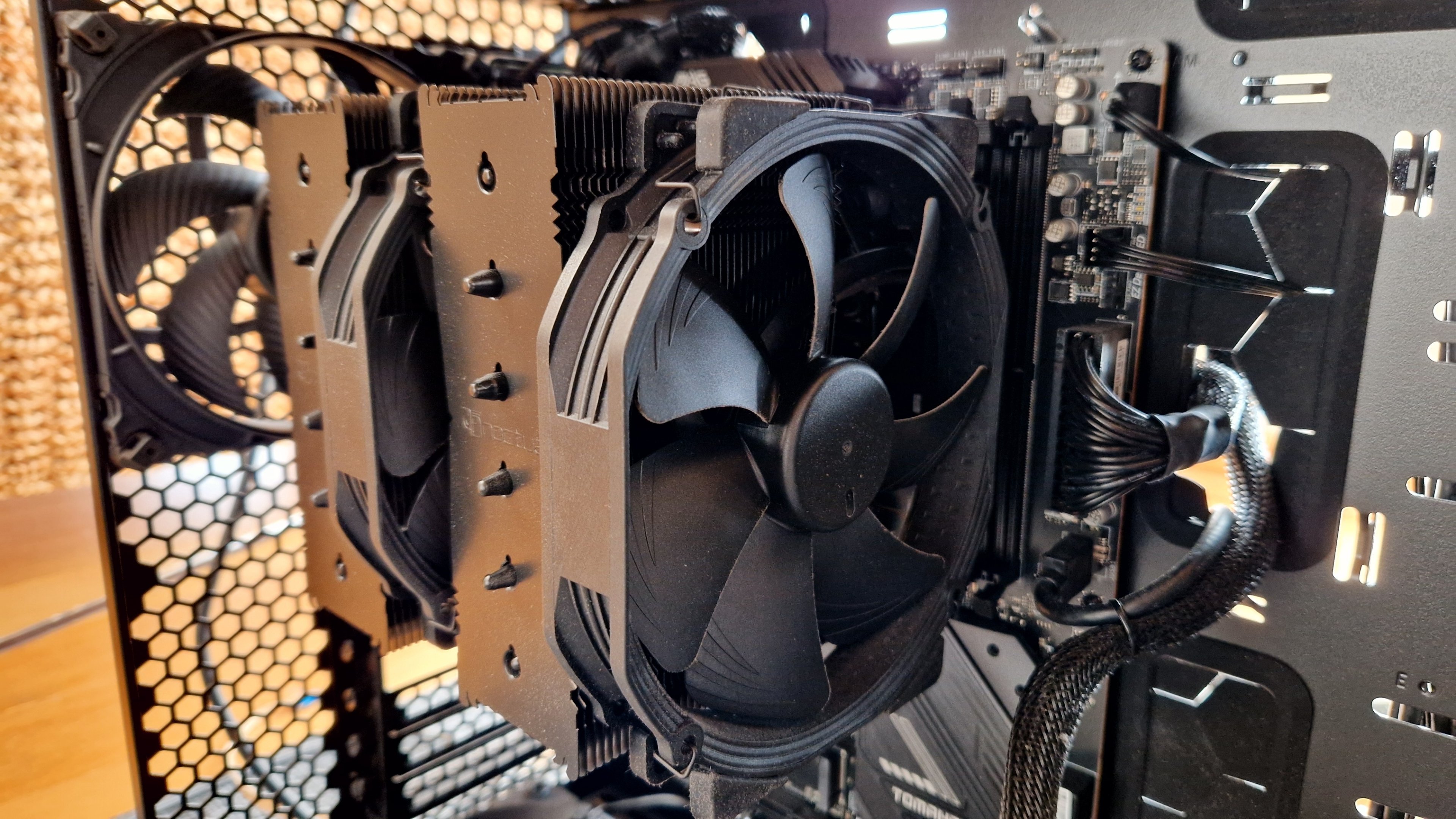

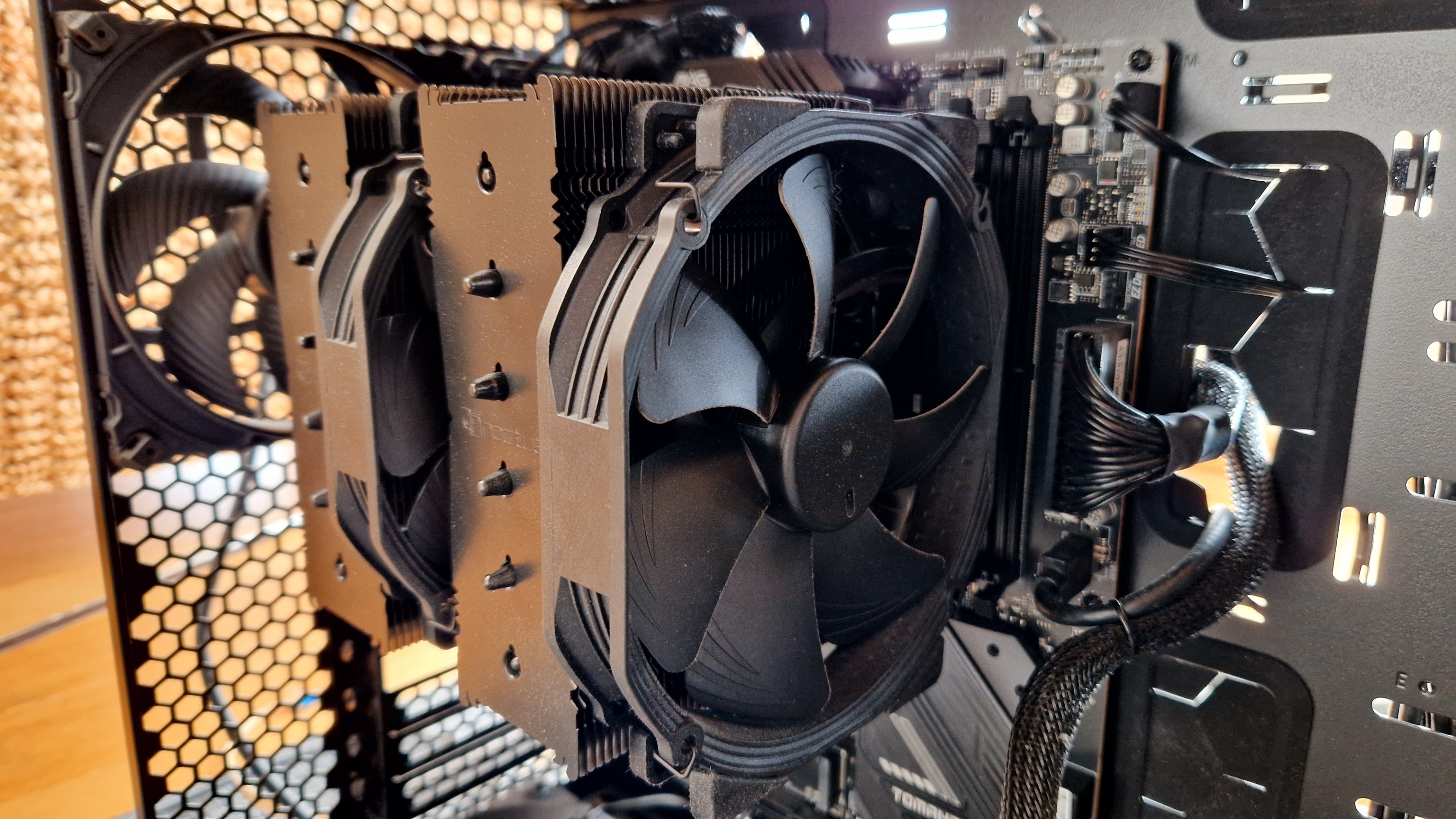

Uhm, wtf, warum ist der CPU Kühler da oben drauf? Du weißt schon, dass der eigentlich auf die Lamellenseite gehört, richtig?
Reaktionen: GTrash81
Ja, hatte den CPU-Lüfter demontiert damit ich den RAM ziehen konnte. Danach habe ich den CPU-Lüfter einfach oben hingelegt. Der CPU-Lüfter war vorher ordnungsgemäß am CPU-Kühlkörper montiert.
Der CPU-Lüfter war vor meiner heutigen "Demontage" von GPU, RAM usw. wie folgt: Foto Link.

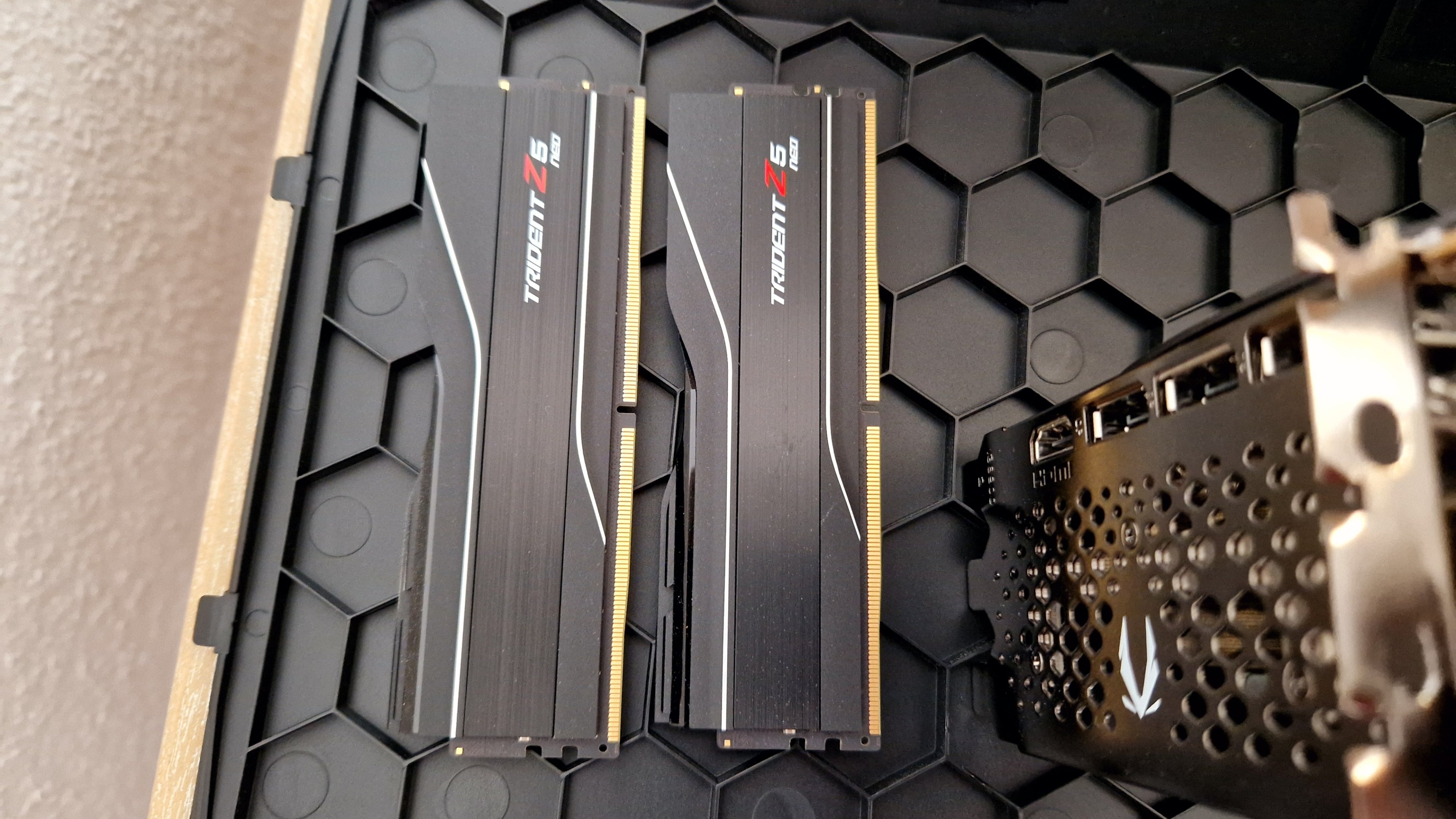

im video is der ram\arnbeitsspeicher verbaut oder nicht ?
ram in den anderen 2 slots verbauen a2+b2 wo sie laut der offenen clips eh drinn waren

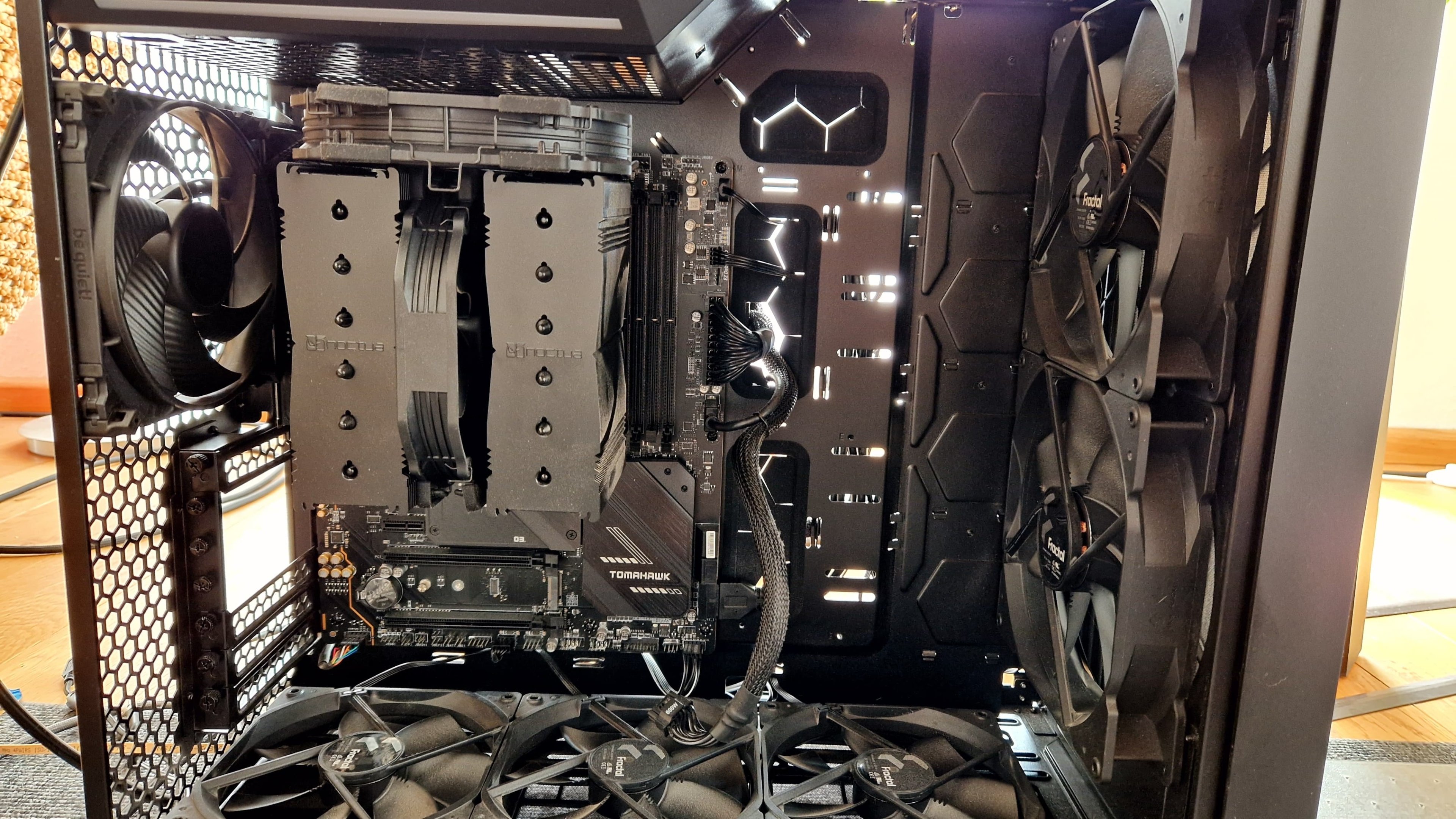

Sieht komisch aus:
Mehr Bilder wären gut. Das Ruckeln in Windows und das jetzige Problem würde ich mal getrennt voneinander betrachten.

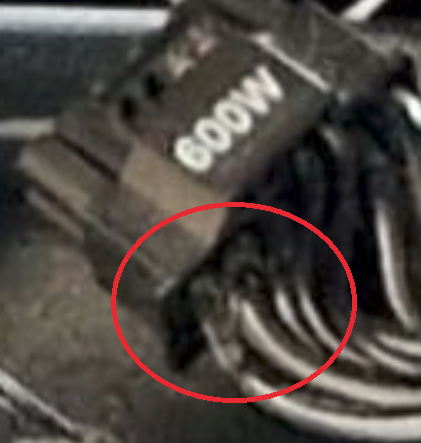

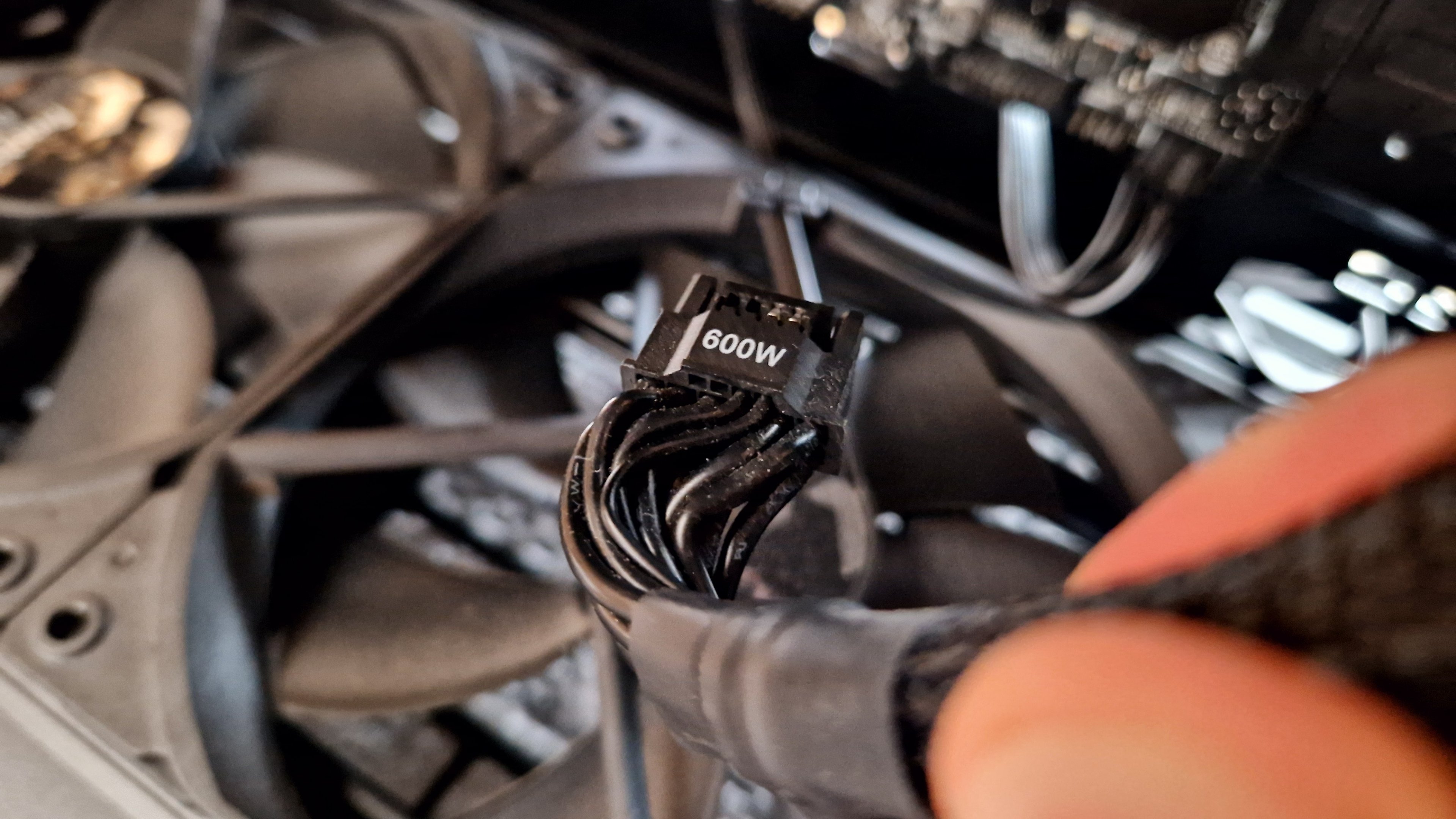

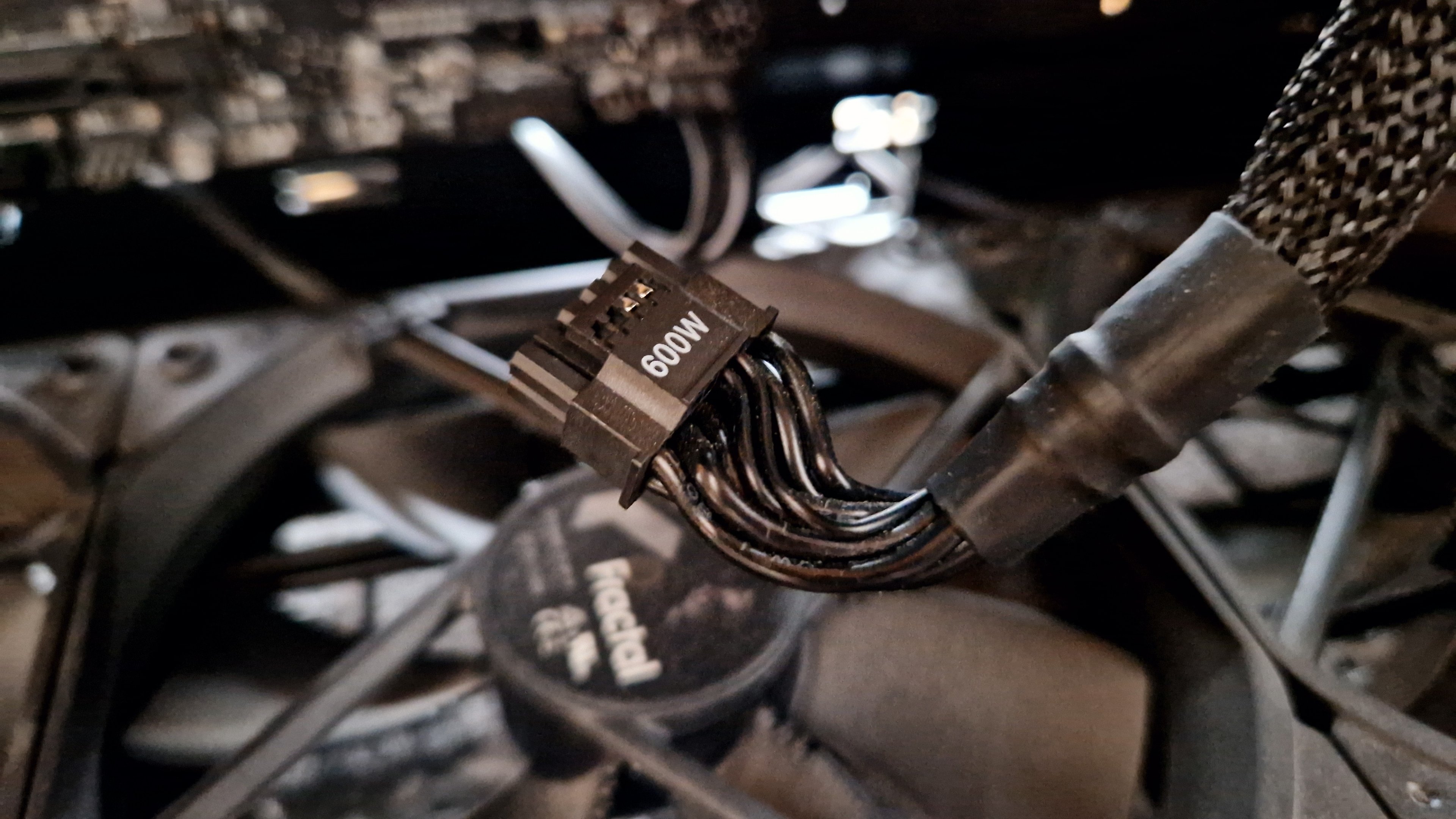

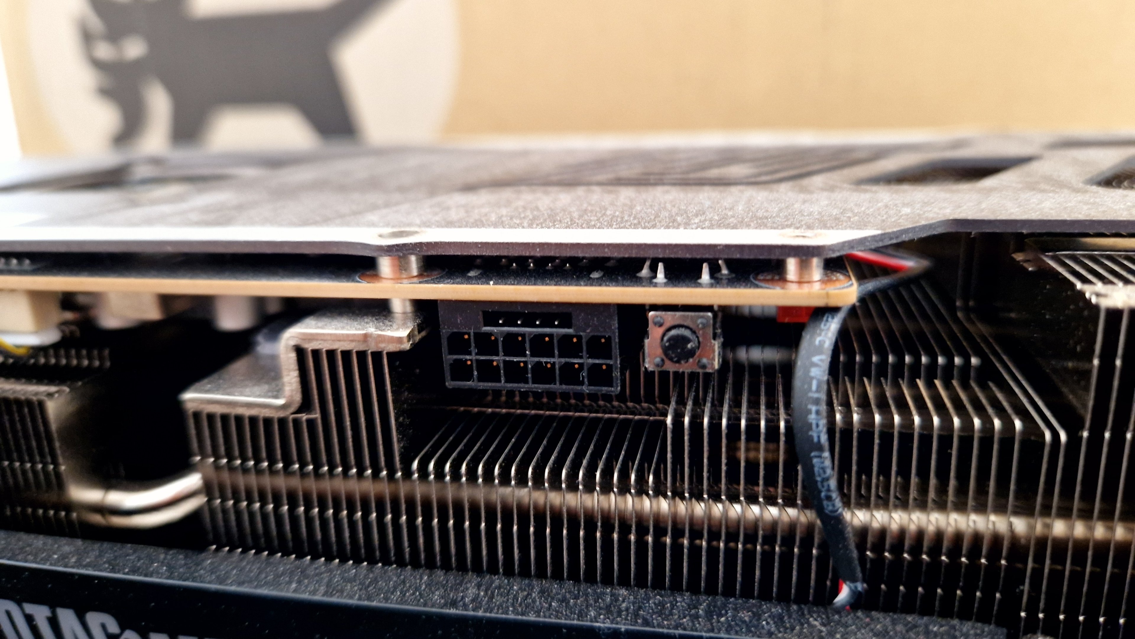

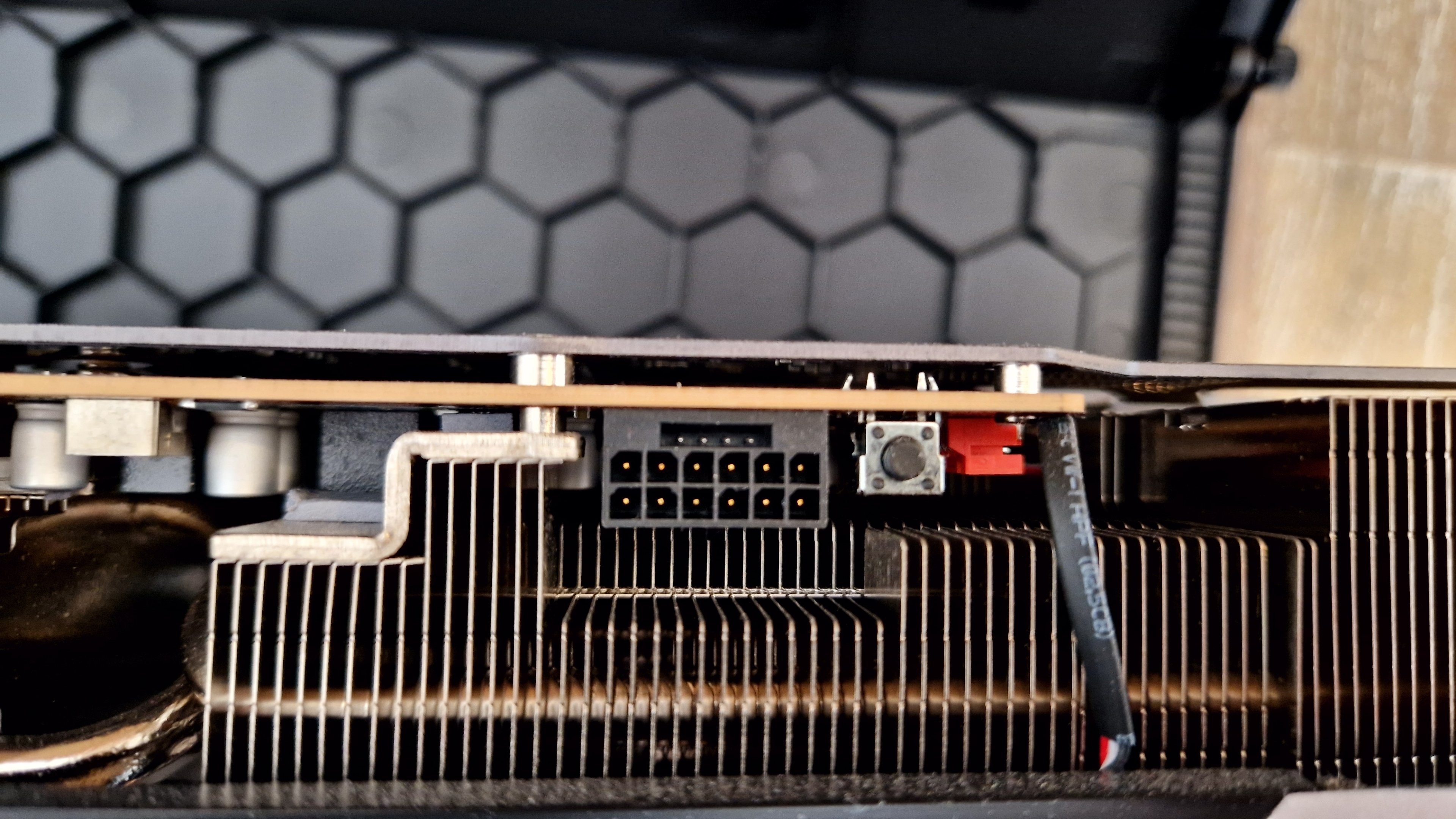

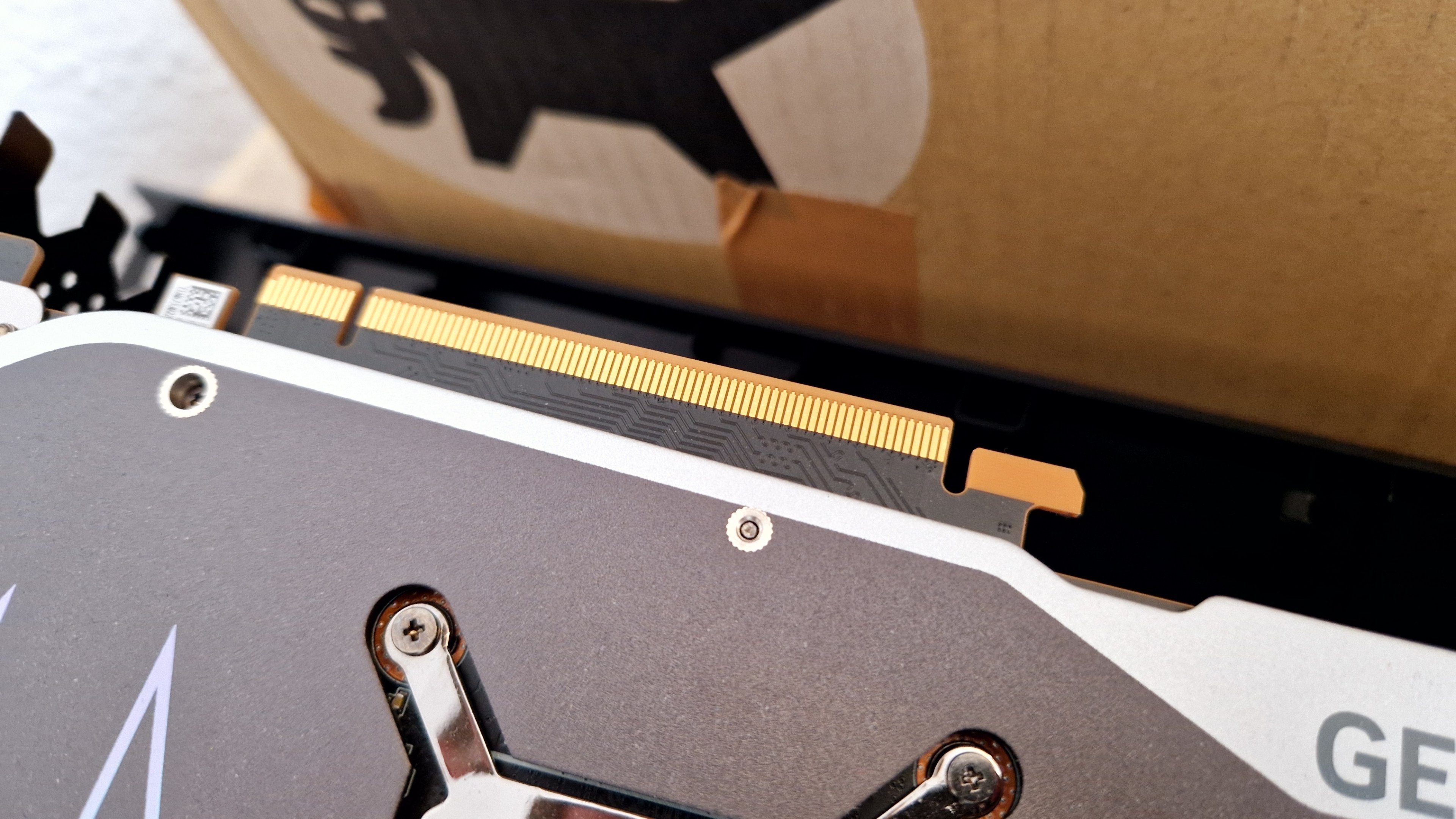

Mit einer 4090 durchaus wahrscheinlich einen Kabelkurzschluss erhalten zu haben. Bitte mal das betroffene 12VHPWR Kabel vom Netzteil lösen und PC starten.
Die Symptome sehen nämlich stark nach Kurzschlussverhalten aus. Wie sieht die Strombuchse an der RTX4090 aus?
Nein, der RAM ist definitiv demontiert.

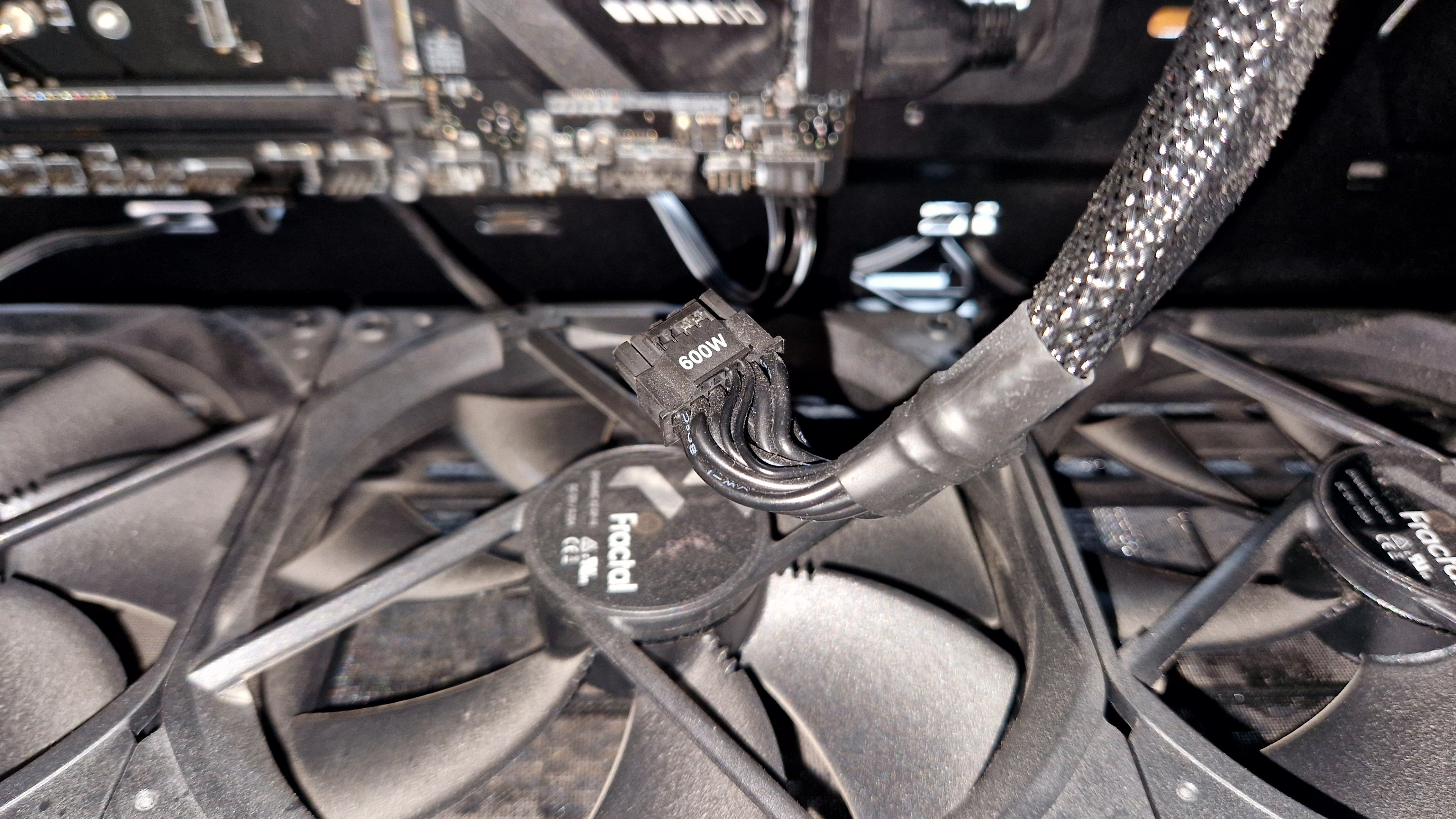

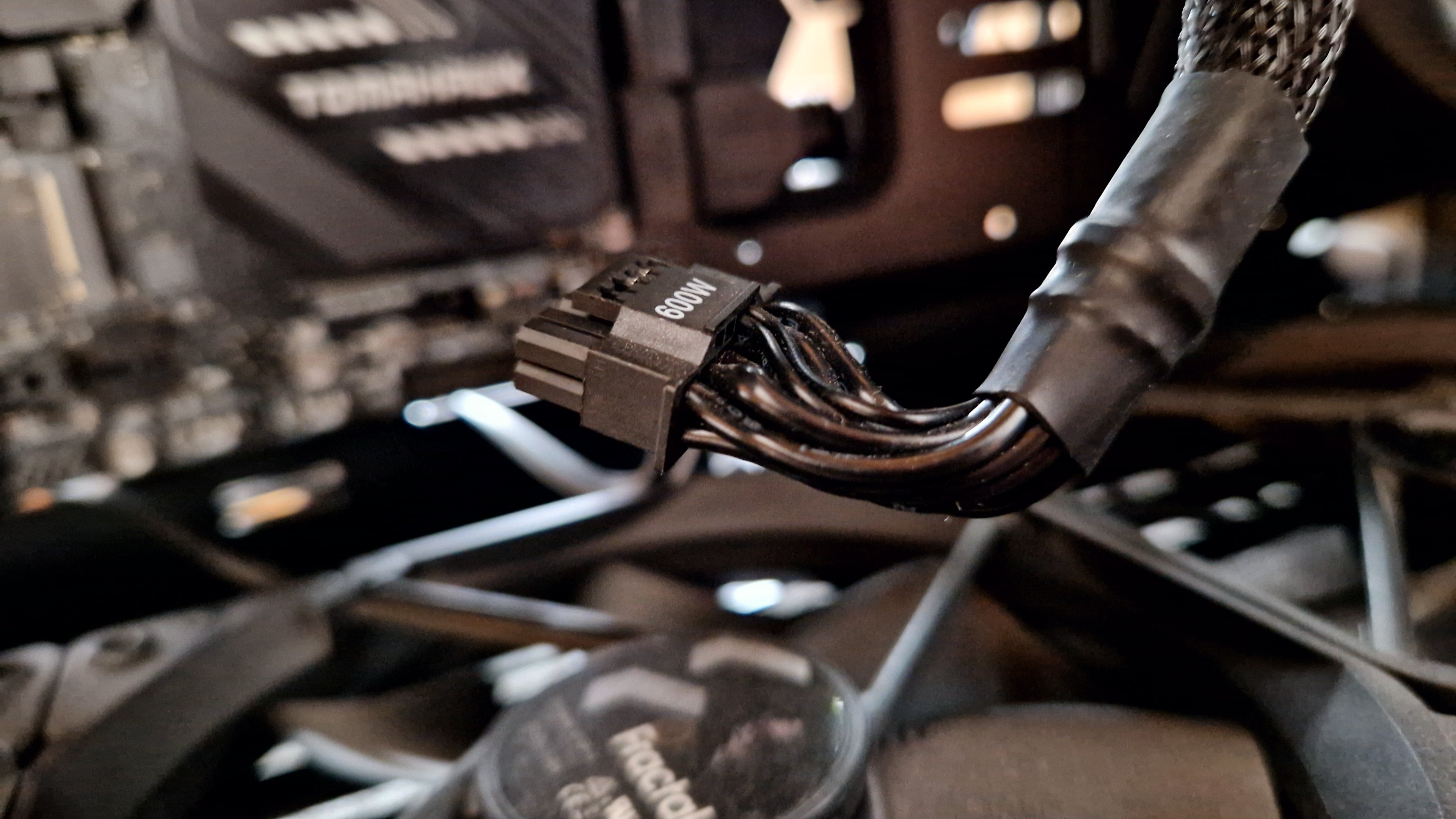

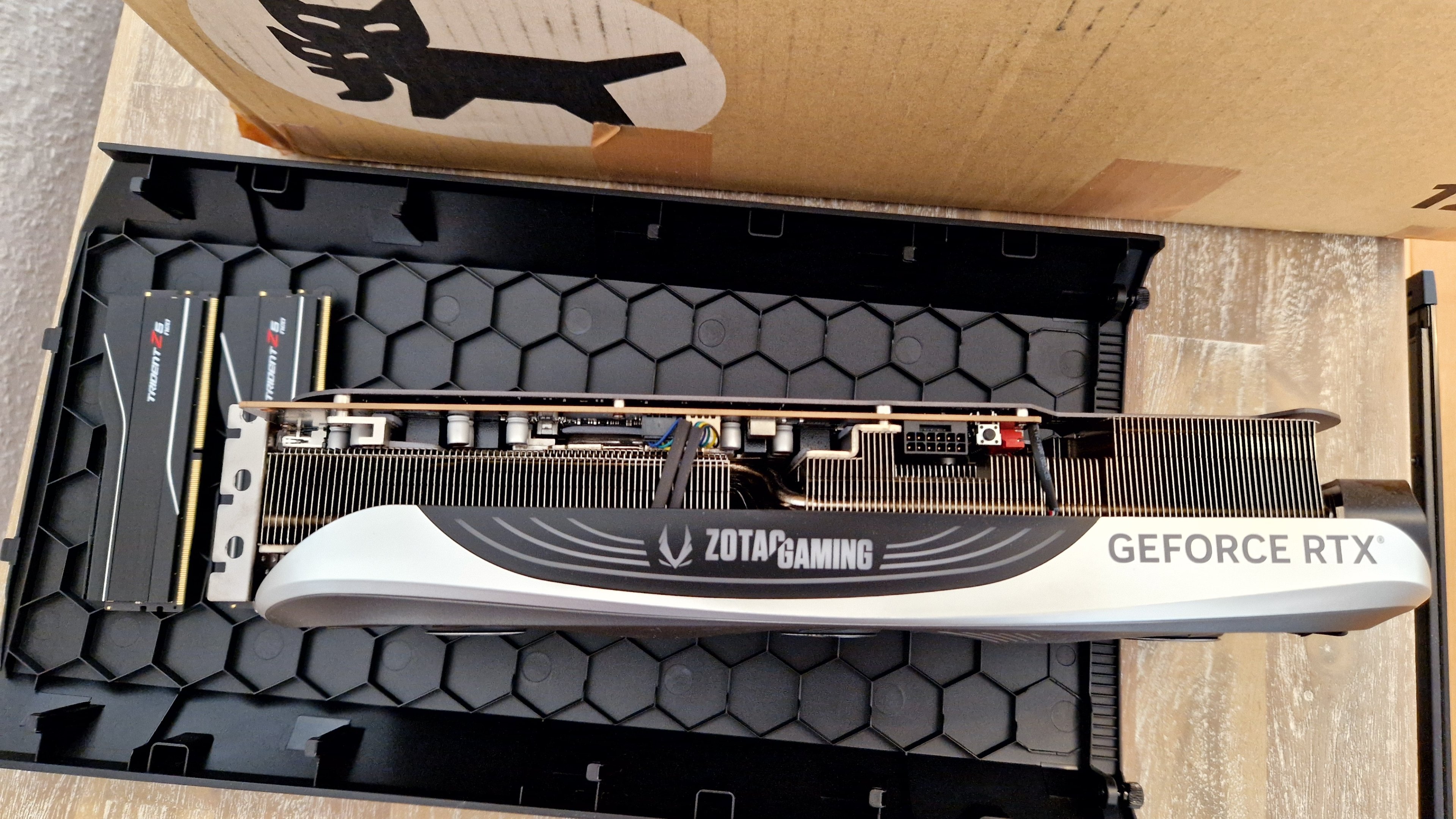

Das Kabel für die GPU ist wirklich stark geknickt, soweit ich das beurteilen kann, sehe ich nur keine Beschädigung. Habe das GPU-Kabel, welches sich in 2x Stecker aufteilt, aus den Buchsen im NT aus PCIe2-P8/P4 und PCIe3 MB entfernt, leider ist das Problem identisch.

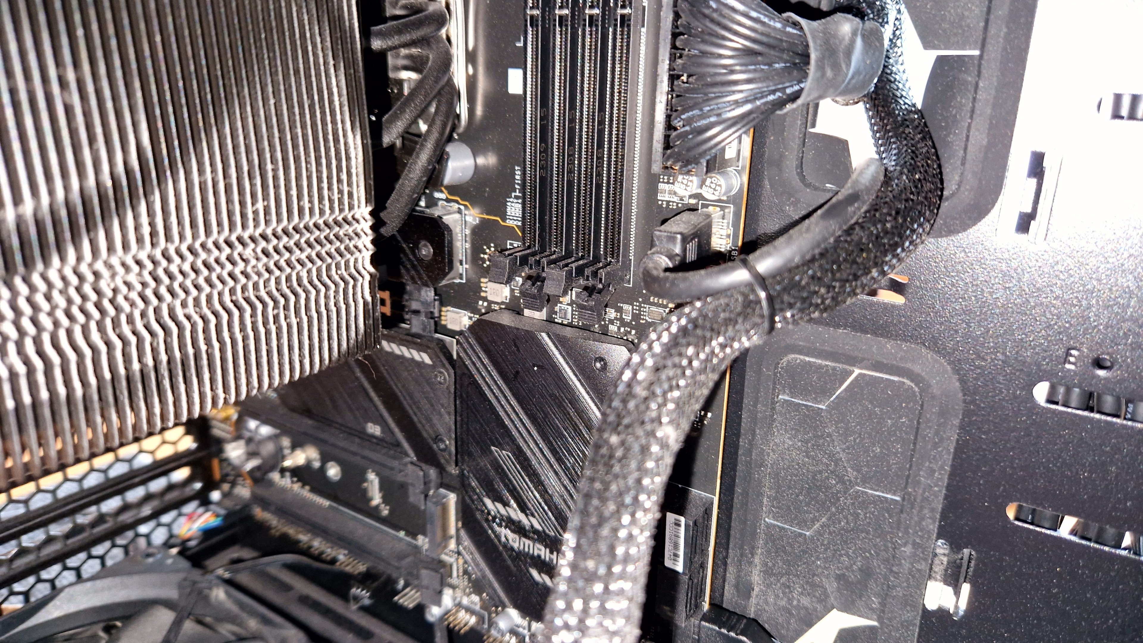

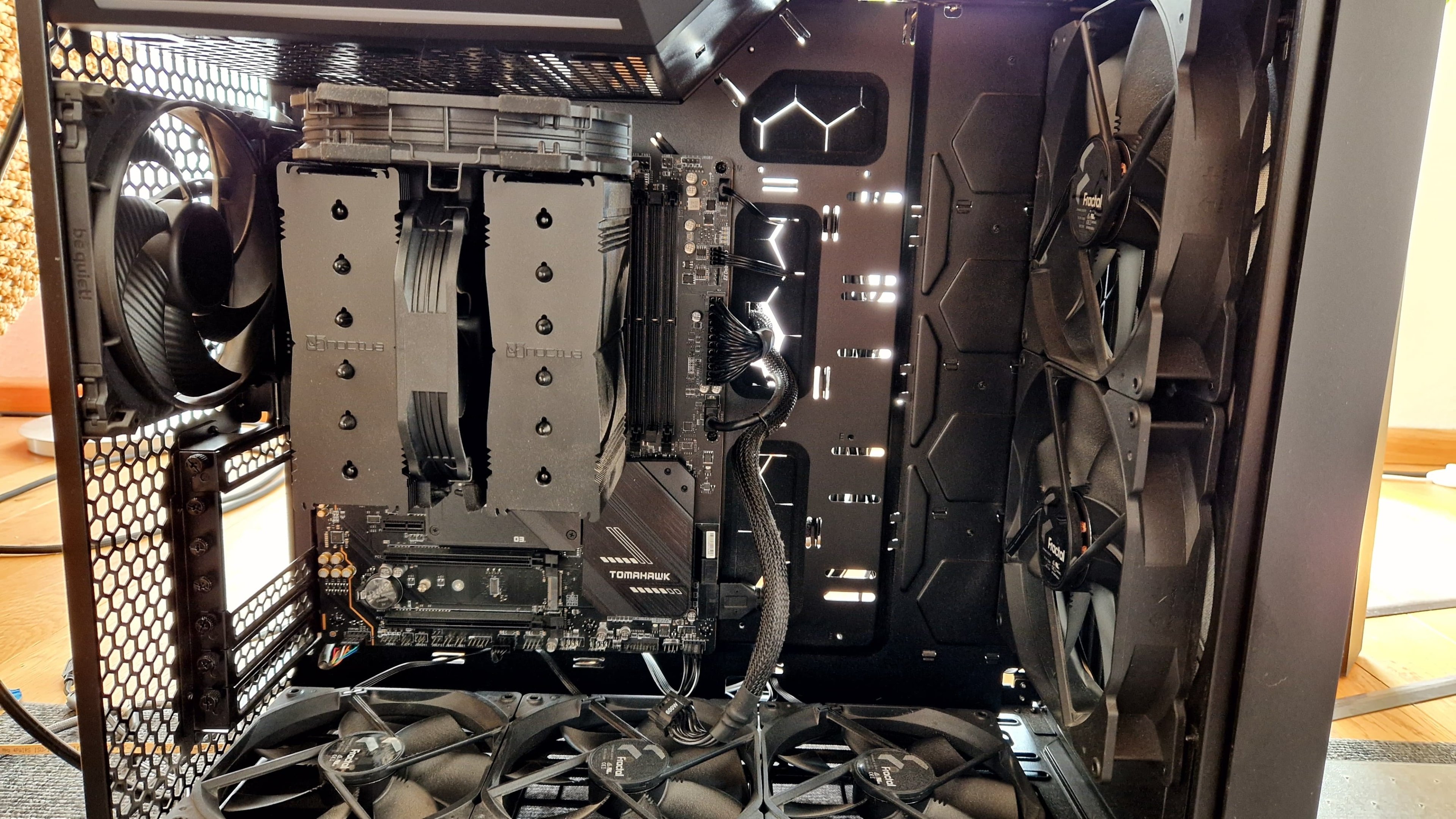

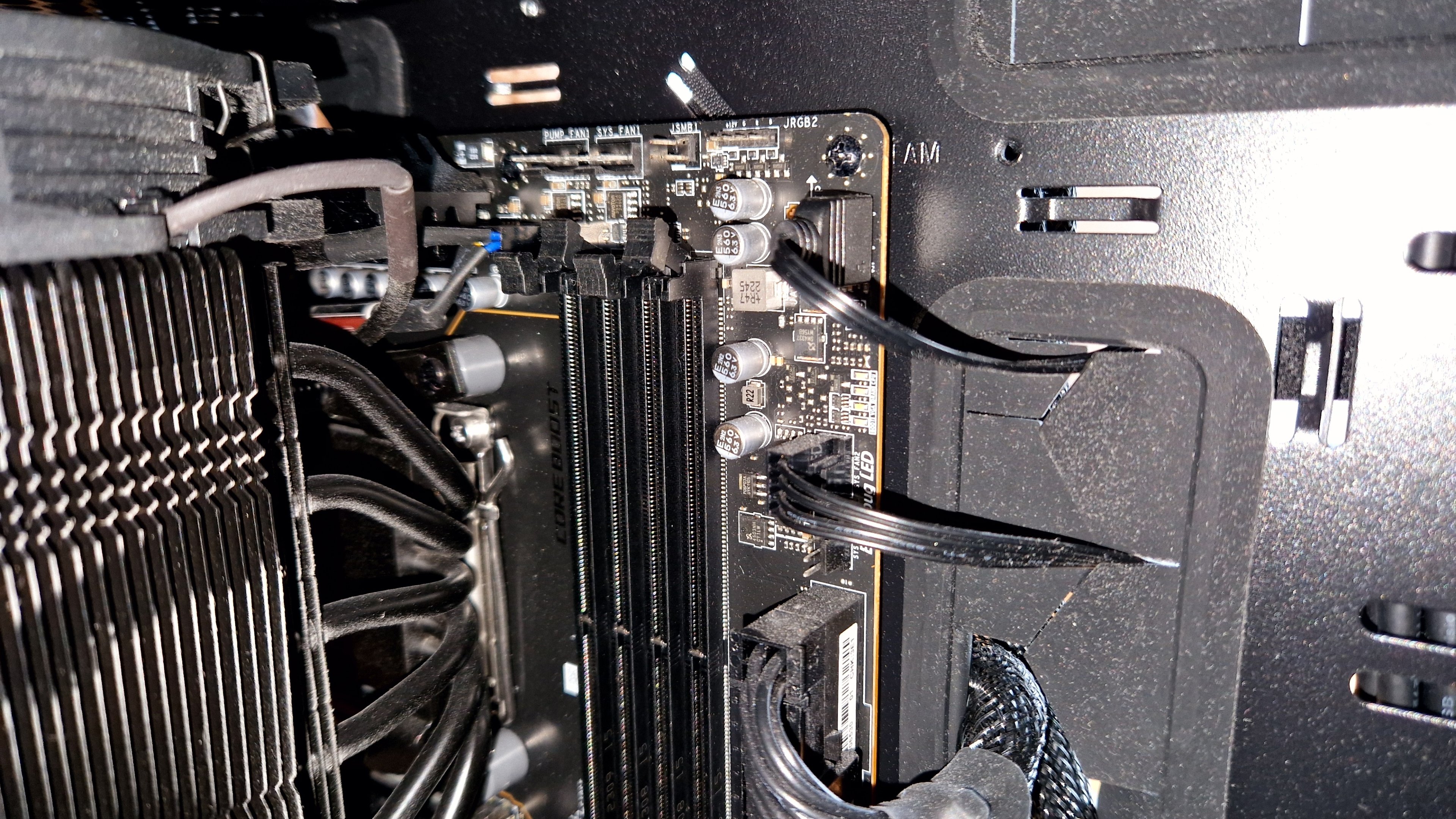

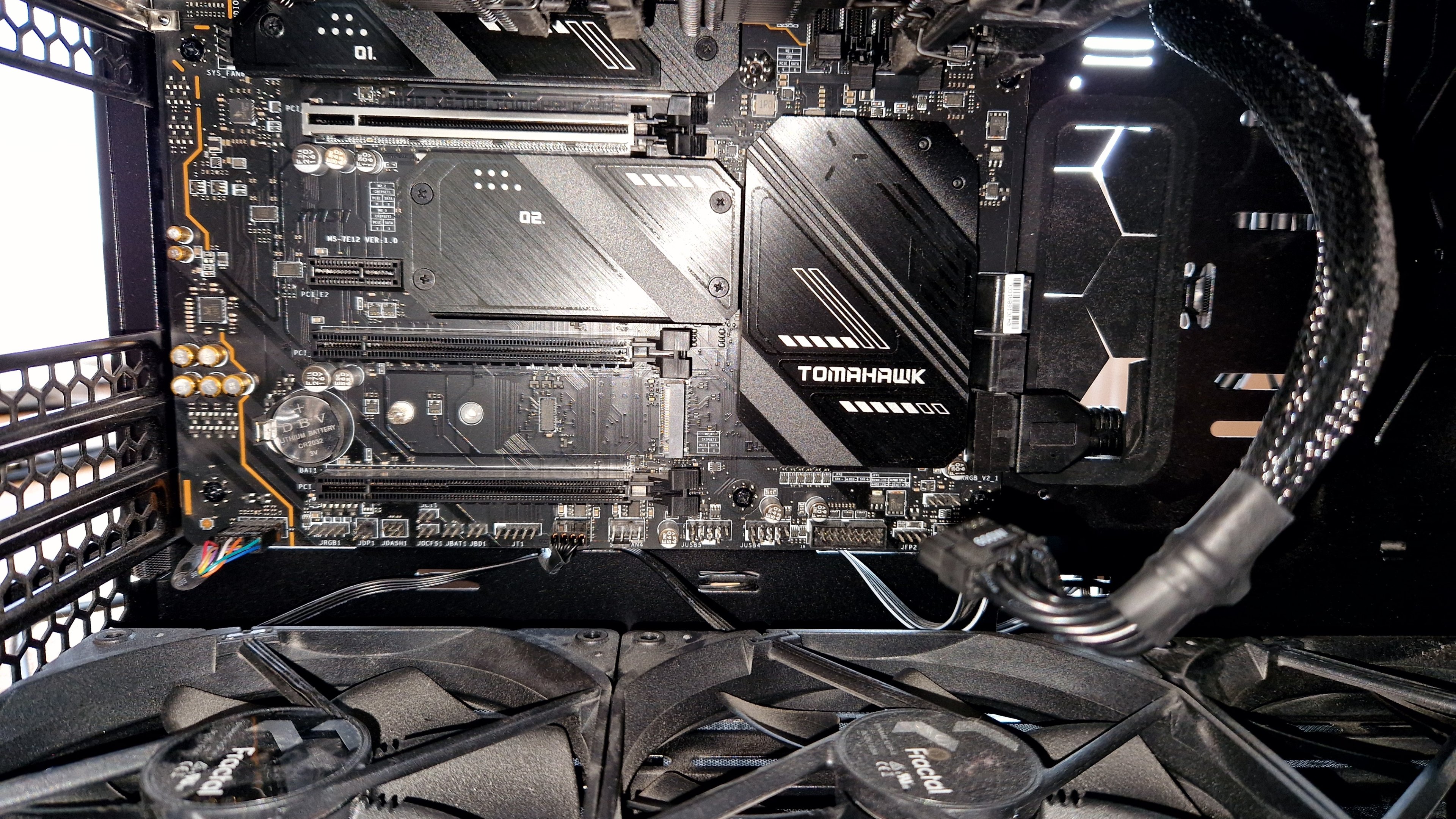

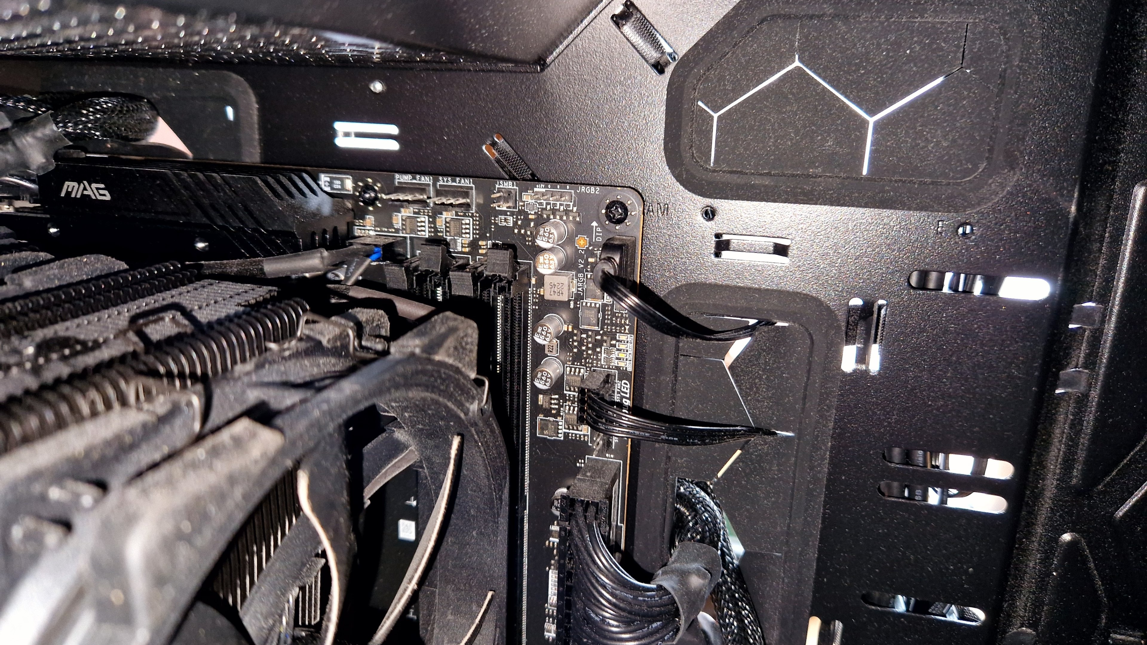

Hier noch wie gewünscht diverse Fotos und Videos (das Video ist leider zu groß und hier hochgeladen zu werden):
20250421_155245.jpg20250421_155251.jpg20250421_155310.jpg20250421_155326.jpg20250421_155339.jpg20250421_155347.jpg20250421_155431.jpg20250421_155438.jpg20250421_155444.jpg20250421_155513.jpg20250421_160342.jpg20250421_160527.jpg20250421_160532.jpg20250421_160537.jpg20250421_160554.jpg20250421_160606.jpg
Link Video
NACHTRAG: Hier noch ein altes Foto vom PC.

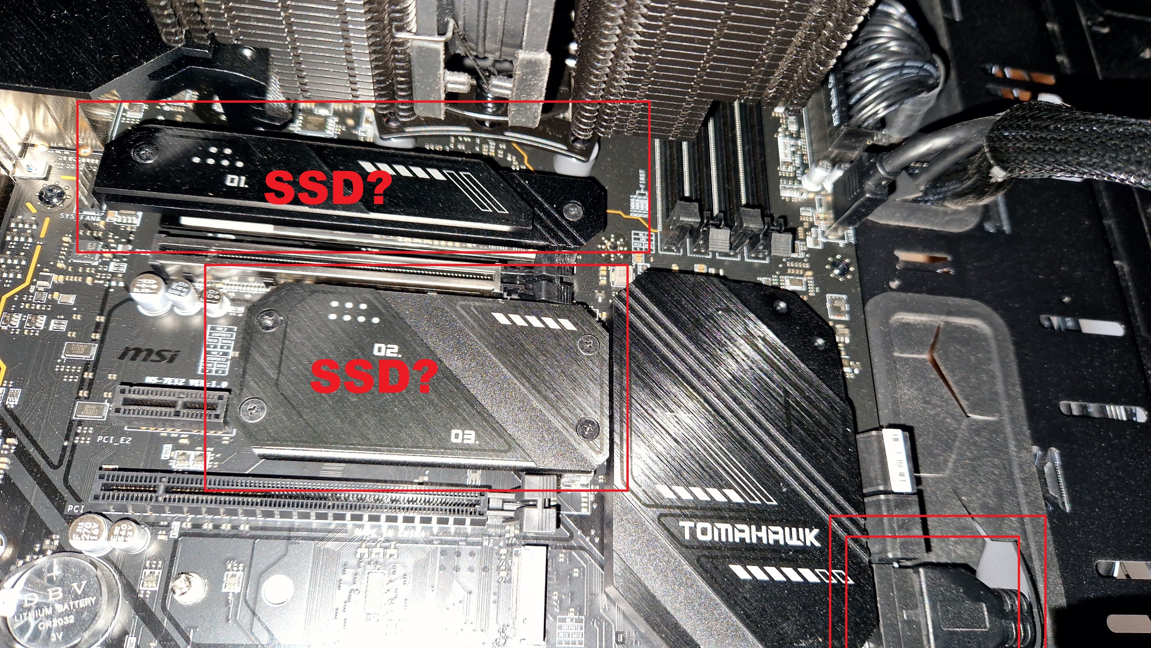

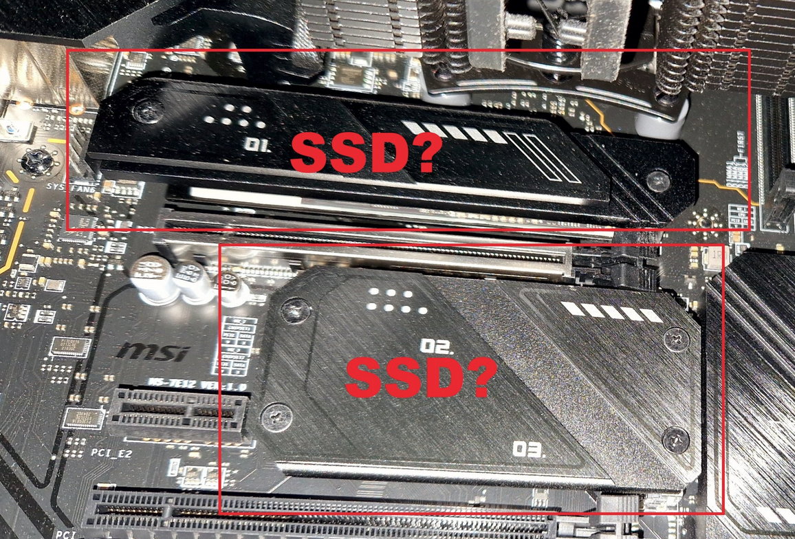

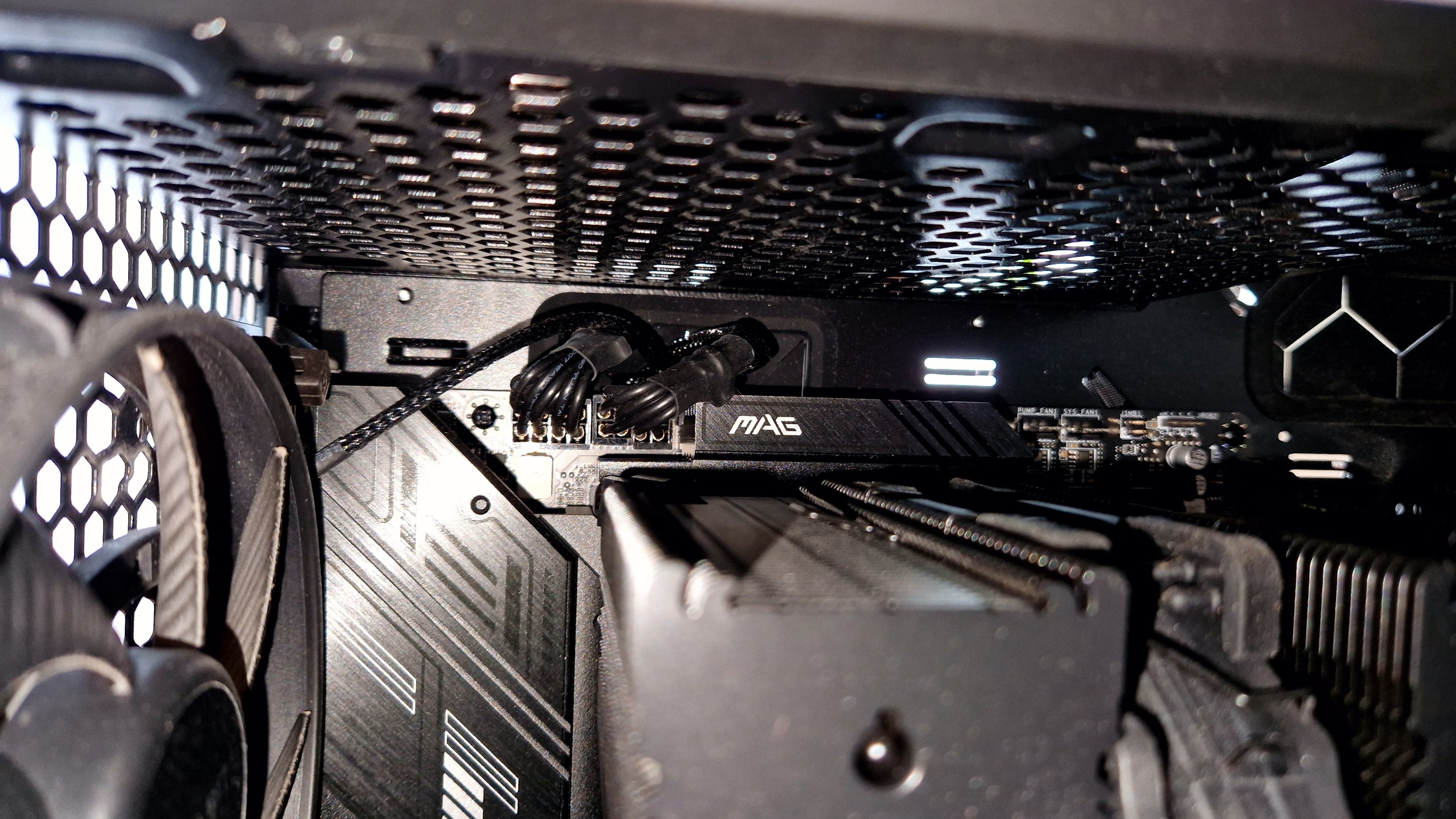

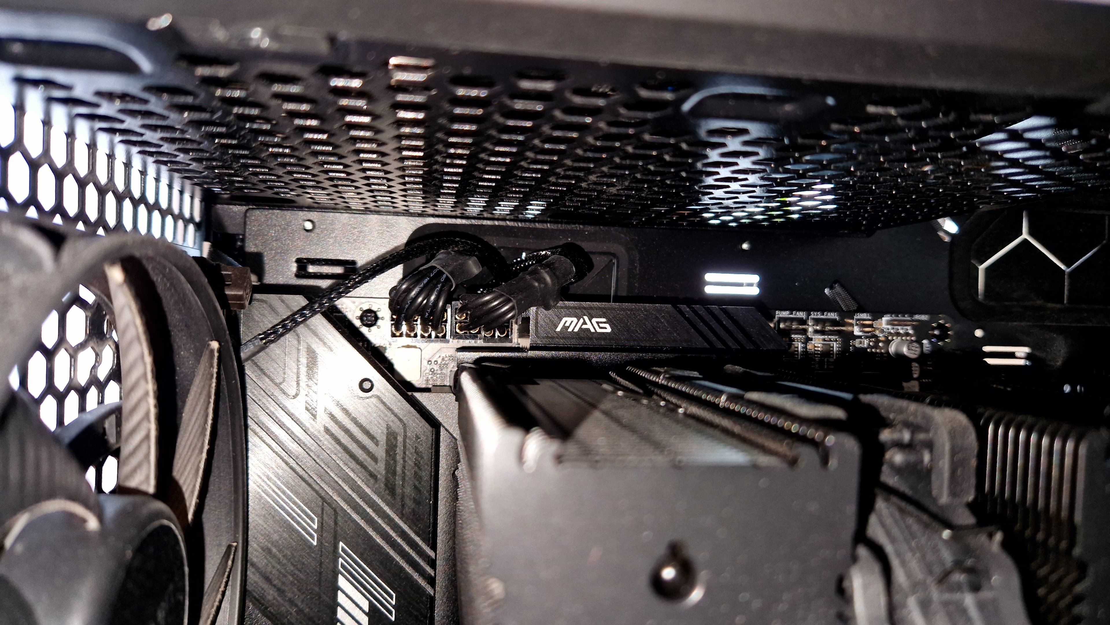

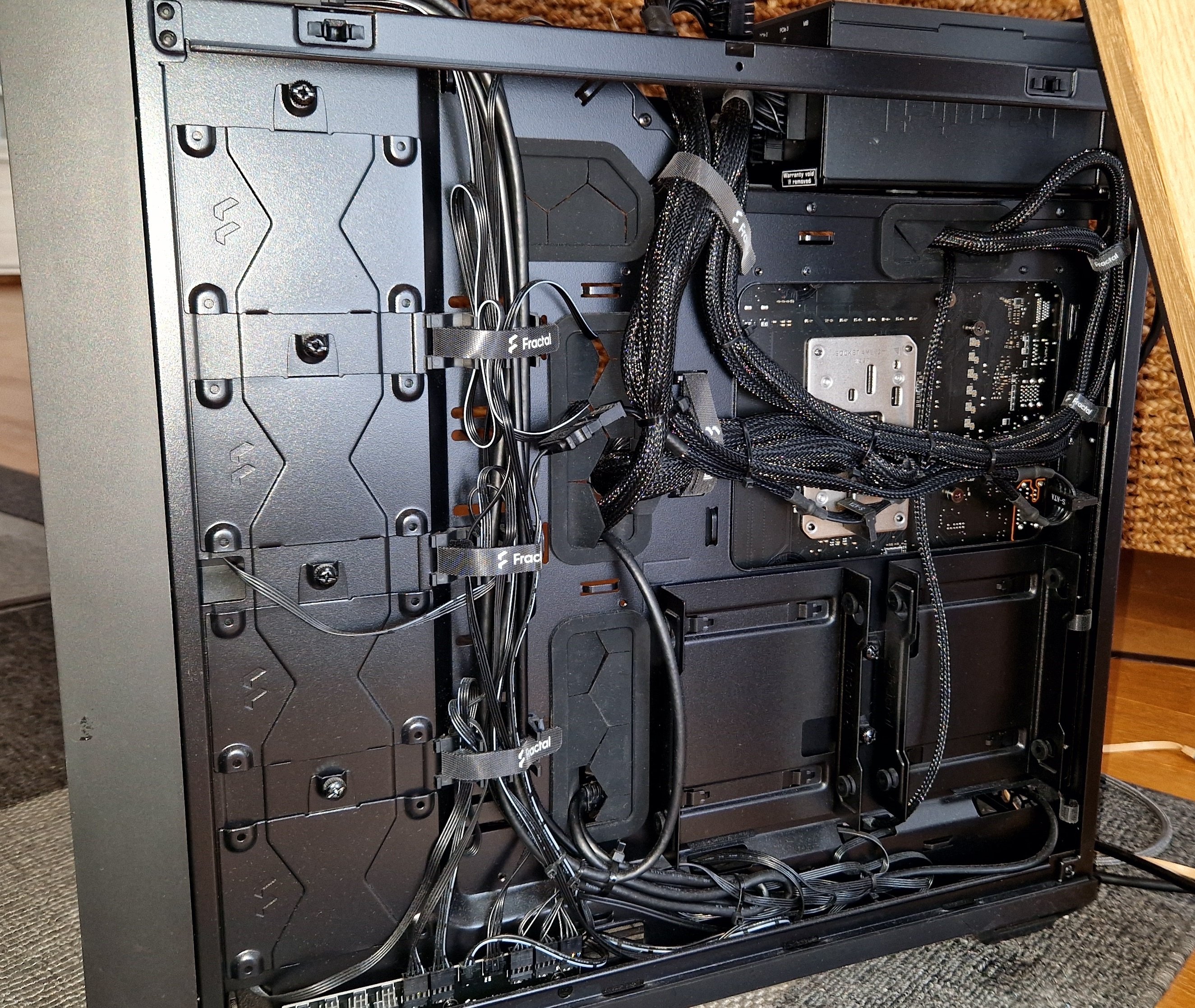

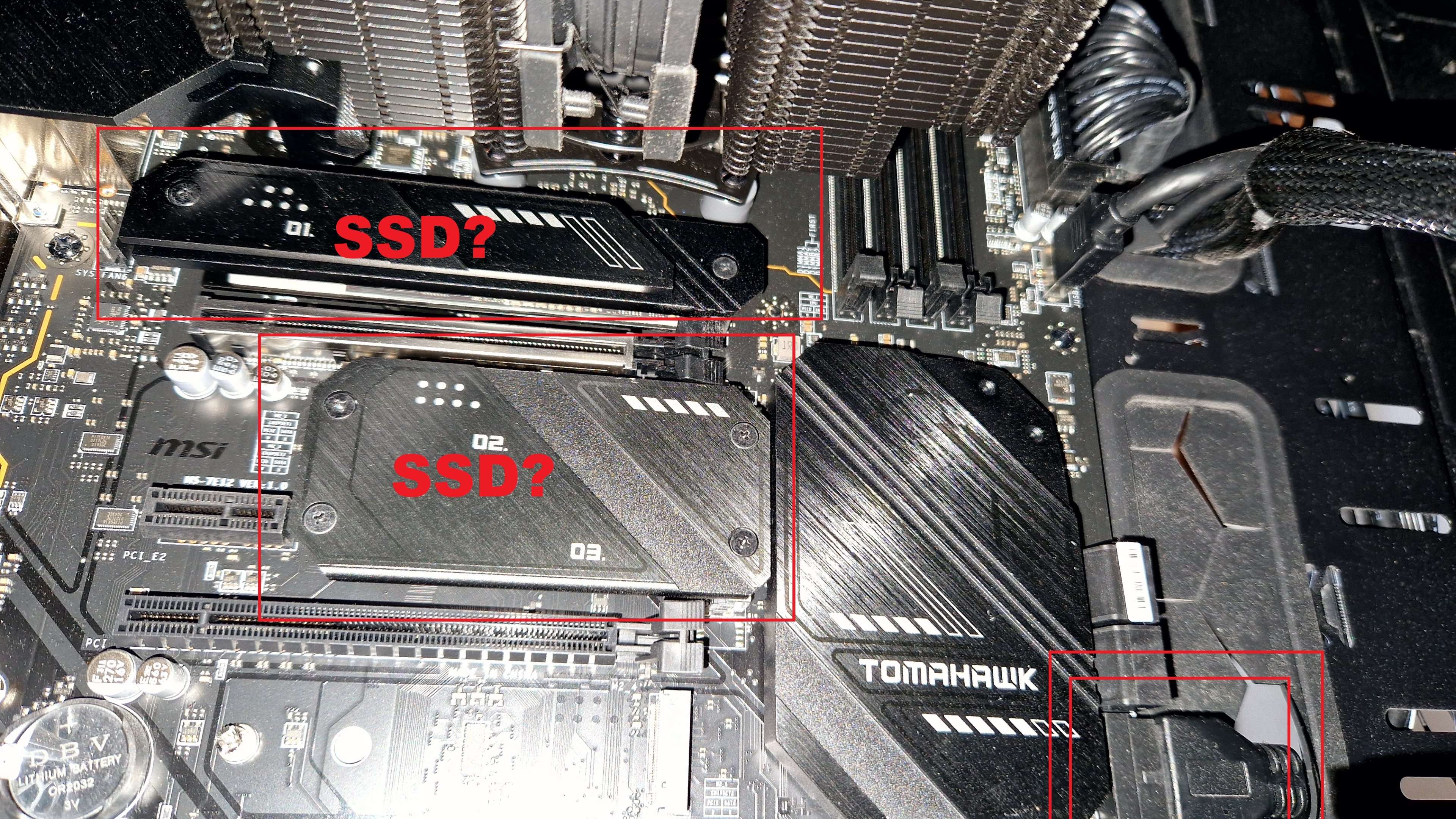

Okay, vielleicht haltet ihr mich für blöd, aber wo genau befinden sich die SSDs? Hatte gedacht diese sind auf der Rückseite vom PC und das Kabel ganz unten rechts ist für die Verbindung, siehe Foto. Aber auf der Rückseite befindet sich nichts (nur Kabelsalat).
Sind die beiden SSDs unter diesen Abdeckungen?
NACHTRAG: Hier noch ein Foto von der Rückseite:

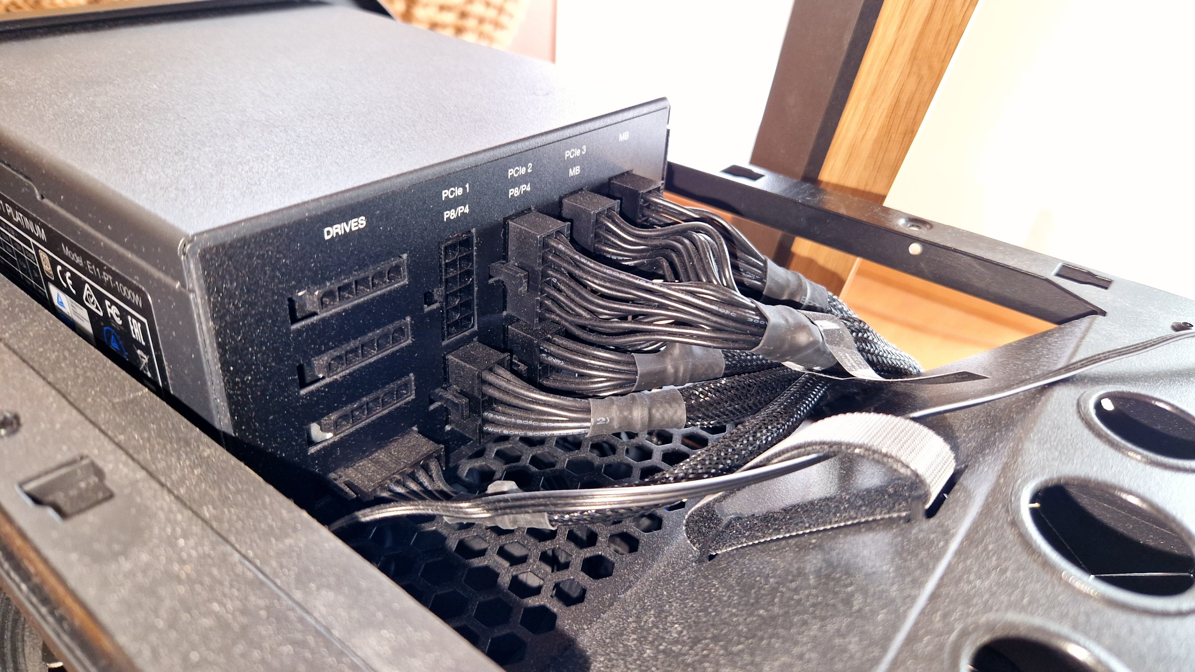

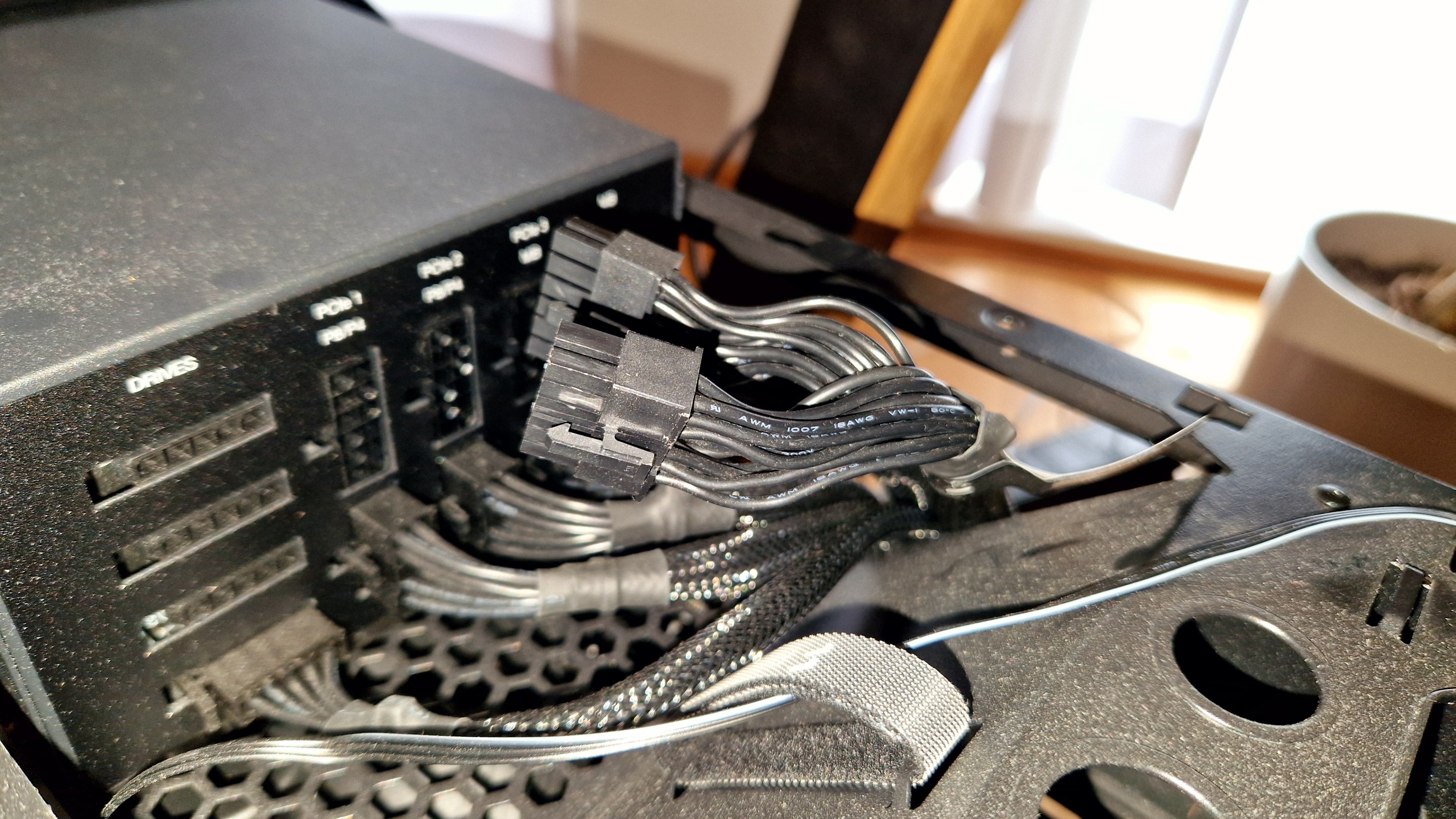

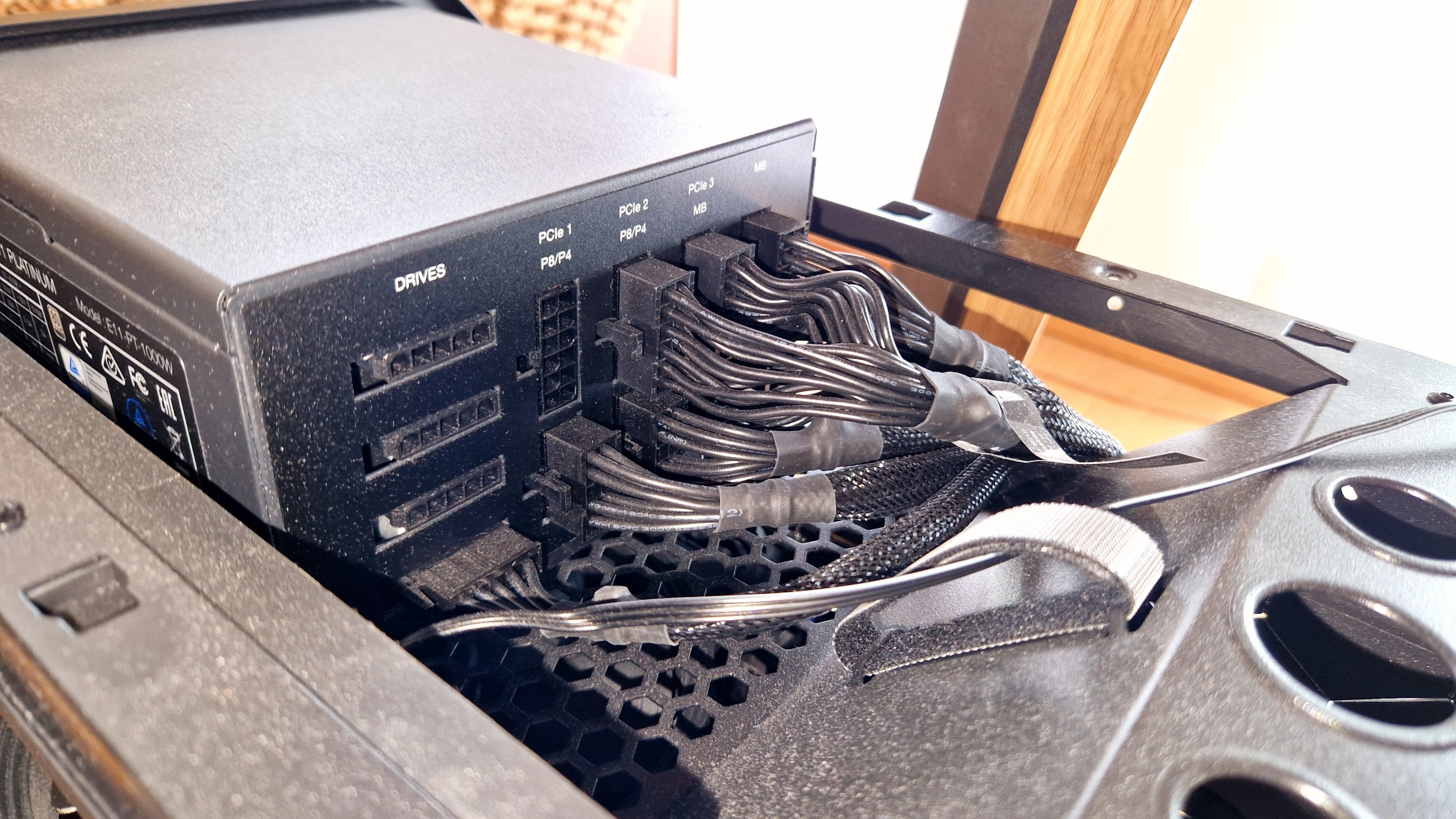

Eine Empfehlung wäre noch nur das Netzteil allein mit Überbrückung zu starten ob es nicht der Verursacher ist.
Ein Lüfter als Grundlast sollte dran hängen, wird bei einigen Netzteilen aber nicht benötigt.
Sonst bleibt es dabei alles zu zerlegen und ertsmal optisch genau zu prüfen.
Eigentlich hättest du bei Mindfactory sicher noch bis Mai Service. Aber mit der Unternehemnsumstellung udn Insovlenz in Eigenvernatortung bleibt die Frage ob die den Kundenservice überhaupt leisten wollen, was nahc einem abgelaufenen Jahr Gewährleistung ungern gemacht wird.

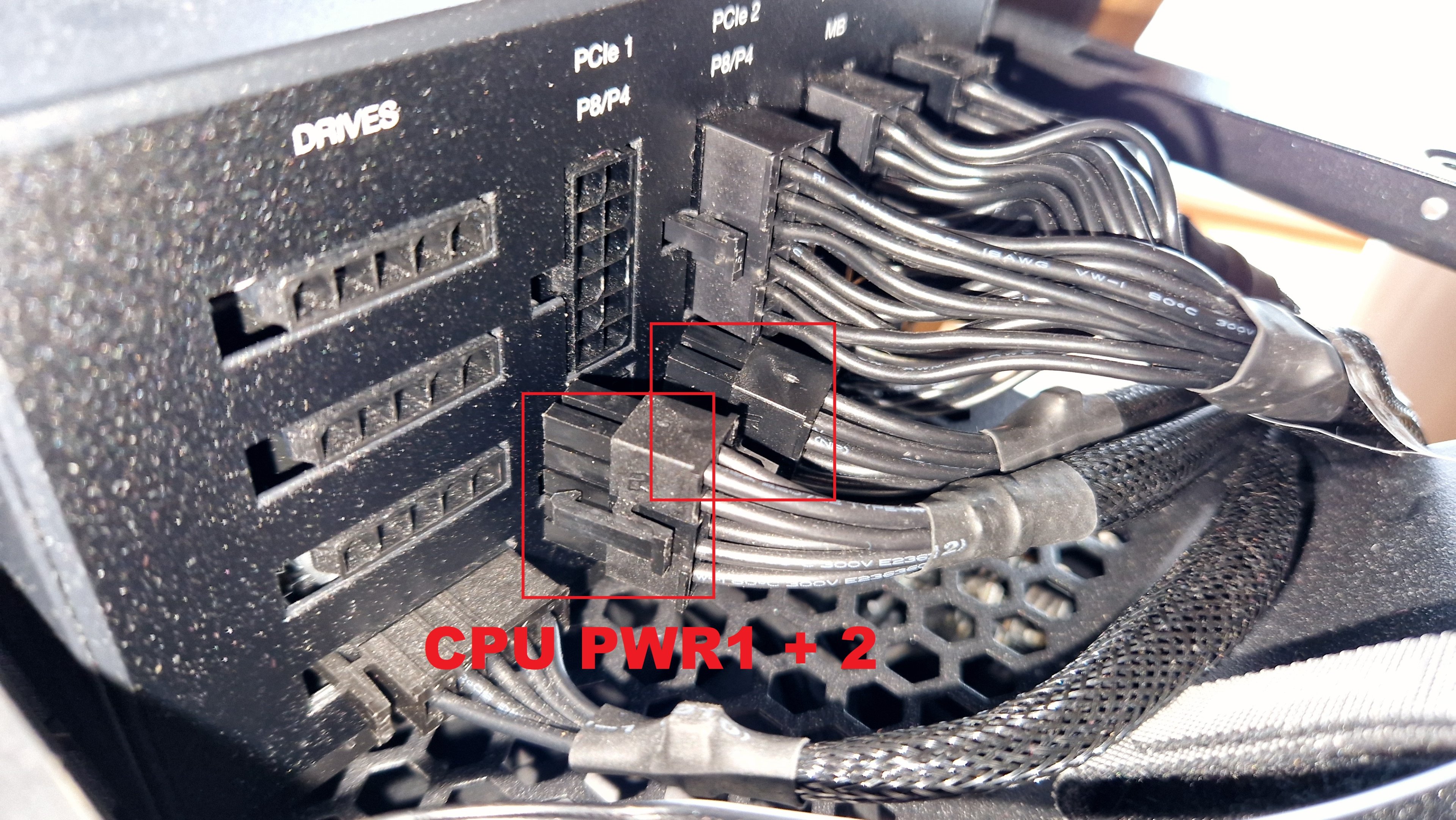

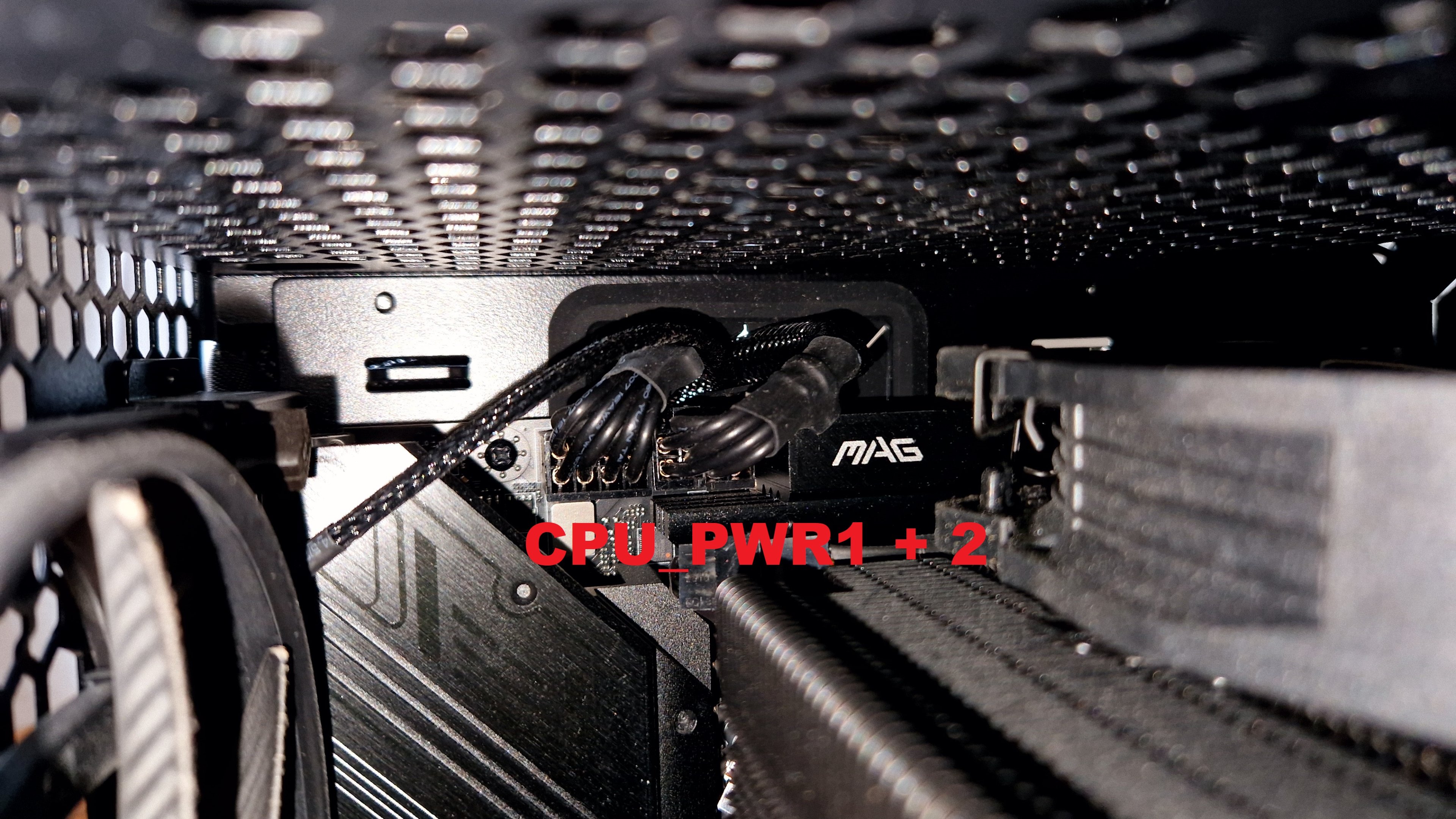

Habe mir eine Anleitung gesucht, danach wollte ich das NT demontieren, habe alle Kabel außer das äußere für MB gezogen und dann den Startknopf betätigt, der PC läuft tatsächlich.
Danach habe ich Kabel für Kabel zurück in das NT gesteckt und jedes Mal wieder gestartet. Sobald ich eins der beiden Kabel für CPU_PWR 1 oder CPU_PWR2 einstecke, startet der PC nicht mehr.
Ich glaube somit kann ich recht sicher sein, dass die CPU defekt ist?

@Firefly2023 hinter welcher Abdeckung befinden sich die beiden SSD? Siehe Beitrag #11 Ergänzung. Danke.
@Ficus Oben die Erste und unten die Zweite.

@Ficus
Die SSD kann sich in beiden markierten Bereichen unter den headpsreadern verstecken ! Aber wahrscheinlich direkt der Port unter der CPU also der lange dünne kühler 😉 ich tippe auch auf SSD ist auch oft so bei mechanischen Festplatten dieses Fehlverhalten.
CPU kann defekt sein aber wirklich wie Vorredner eher unwahrscheinlich.
Versuche sie doch testweise dann einmal auszubauen & wieder einzubauen das können auch Kontakt Störungen sein weil die sdd minimal nicht richtig im Slot steckt oder Staub drin hängt.
