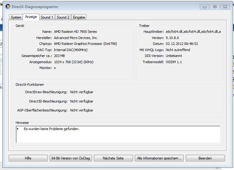

ich habe vorhin gezockt, dann ist plötzlich der PC abgestürzt und seid er wieder an ist kann ich keine Spiele mehr spielen.
DirectX ist allgemein deaktiviert egal ob mit Onboard Grafik oder der normalen Grafikkarte und es lässt sich auch nicht wieder aktivieren...

Ich habe es bei Programmen leider nicht gefunden. Ich habe jetzt nochmal mit der Grafikkarte gestartet, was ist mit dem Speicher los ?
"Eine neuere oder gleichwertige Version von DirectX ist bereits installiert. Eine Installation ist nicht notwendig."
Was denkt ihr, wieso nur so wenig Grafikspeicher angezeigt wird ?

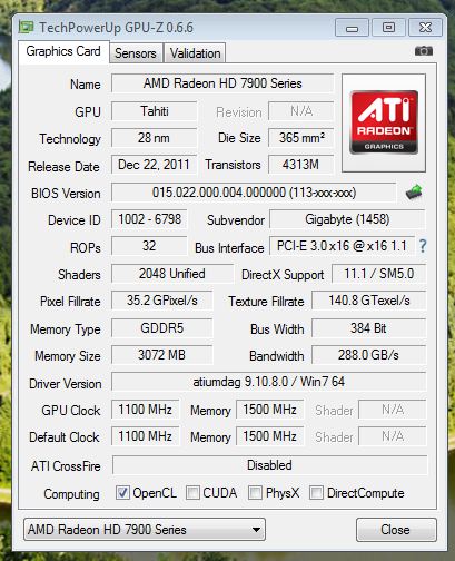

Edit: Mit GPU-Z lassen sich die Daten ganz normal auslesen und die LÜftersteuerung klappt auch ganz normal.

Das steht bei detaillierten Angaben:
Card name: AMD Radeon HD 7900 Series
Manufacturer: Advanced Micro Devices, Inc.
Chip type: AMD Radeon Graphics Processor (0x6798)
DAC type: Internal DAC(400MHz)
Device Key: Enum\PCI\VEN_1002&DEV_6798&SUBSYS_22611458&REV_00
Display Memory: 203 MB
Dedicated Memory: 3044 MB
Shared Memory: 1254 MB
Current Mode: 2048 x 1152 (32 bit) (60Hz)
Driver Name: aticfx64.dll,aticfx64.dll,aticfx64.dll,aticfx32,aticfx32,aticfx32,atiumd64.dll,atidxx64.dll,atidxx64.dll,atiumdag,atidxx32,atidxx32,atiumdva,atiumd6a.cap,atitmm64.dll
Driver File Version: 8.17.0010.1169 (English)
Driver Version: 9.10.8.0
DDI Version: unknown
Driver Model: WDDM 1.1
Driver Attributes: Final Retail
Driver Date/Size: 12/2/2012 08:48:52, 1137664 bytes
WHQL Logo'd: n/a
WHQL Date Stamp: n/a
Device Identifier: {D7B71EE2-24D8-11CF-7973-6B02BEC2C535}
Vendor ID: 0x1002
Device ID: 0x6798
SubSys ID: 0x22611458
Revision ID: 0x0000
Driver Strong Name: oem37.inf:ATI.Mfg.NTamd64.6.1:ati2mtag_R575:9.10.8.0:pci\ven_1002&dev_6798
Rank Of Driver: 00E62001
Video Accel:
Deinterlace Caps: n/a
D3D9 Overlay: n/a
DXVA-HD: n/a
DDraw Status: Not Available
D3D Status: Not Available
AGP Status: Not Available

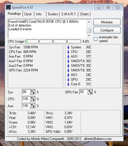

Temps: temps.JPG
Was sagt denn GPU-Z ? (directX zeigt da auch gerne mal Quatsch an und muss nicht das Problem sein)
Bios/(U)EFI auf dem Stand der Dinge ?, Treiber auf dem Stand der Dinge ?

Hallo skyhunter88,
vielleicht einmal die Grafikkartentreiber komplett deinstallieren und dann ganz neu aufsetzen. GPU-Z zeigt unter "Driver Version" nämlich nicht die Catalyst-Version an. Könnte auf einen zerschossenen Grafikkartentreiber hindeuten.
Viel Erfolg und schöne Feiertage.
Du bist der Held meiner Weihnachten 2012! Danke, nach der ersten deinstallation tat sich nichts, gleicher Fehler, dann habe ich mich etwas eingelesen und den Treiber vollständig mit Driver Cleaner deinstalliert und siehe da, es läuft wieder alles.
Dir auch schöne Feiertage!!
Sieht nach Treiberproblematil aus bezüglich des Chipsatzes da die Karte an PCIe 1.1 hängt und nicht mindestens 2.0, laut GPU-Z.

Je nach Last ändern sich die PCIE Stats von 1.1 bis 3.0.
Ist anscheinend ein Energiesparmodus der neueren Karten.
Stimmt, ich vergaß.
Win7,8 und bestimmt auch schon Vista hat ja dieses, bei "PCI-Express" -> "Verbindungszustand Energieeinsparungen"
Mit diesem Render-Button, könnte man dann aber testen ob er dann richtig läuft, eventuell liegt es ja doch daran ;)
Gruss Dennis_50300
