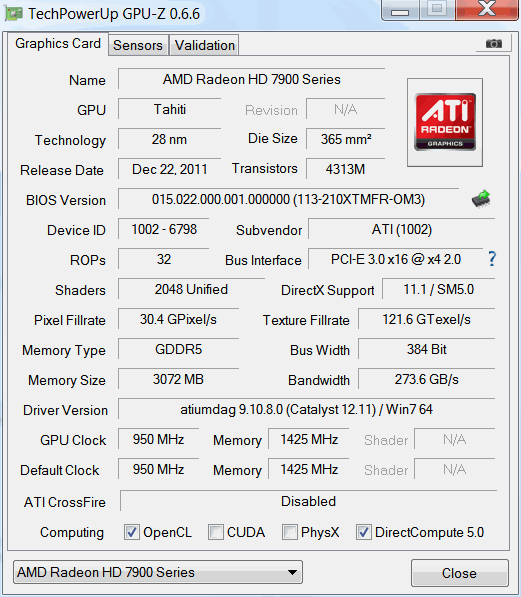

habe seit heute eine Sapphire 7970.
Leider zeigt GPU-Z an das die Karte nur mit PCIe x4 2.0 läuft bzw. es springt zwischen 2.0 und 1.1 hin und her. Nun kann man ja daneben diesen button klicken für nen Auslastungstest. Aber auch wenn dieser Test läuft (Das kleine Fenster neben dran eben) bleibt die Karte stur auf PCIe 4x 2.0.
Auch wenn ich zb. Far Cry 3 laufen lassen bleibts bei x4 2.0.

Falscher Slot? Alle Slots getestet?
Die Karte sitzt im ersten Slot. Andere habe ich noch nicht probiert. Aber sie sitzt in dem Slot in dem die Graka davor auch saß - und die lief mit 16x.
Komisch finde ich auch das da PCIe 3.0 steht. Dachte das geht erst in Verbindung mit IvyBridge CPUs.

Das Bus Interface stimmt auch. Es sieht so aus, als ob die Karte nicht aus dem Sparmodus aufwacht. Chipsatztreiber aktuell?

Versuch doch mal an der Seite das ? bei GPU-Z und dann mach mal den test da.
hab ich doch gemacht, trotzdem 4x. 2.0
PCIe 3.0 x16@PCIe x.x xxx heißt:
PCIe 3.0 x16 = was die Karte kann
@PCIe x.x xxx = was die CPU bzw. das Mainboard maximal zur Verfügung stellt.

Was Hisn meinte ist ob dein Mainboard im Bios die Option bietet zusätzliche USB 3.0 Ports oder alternativ Sata 3.0 / 6 gbps zu aktivieren. Manche Board Hersteller verbauen zusätzliche Chipsätze um weitere Features wie eben zusätzliche USB/Sata Anschlüsse anzubieten die nicht vom Mainboard Chipsatz selbst angeboten werden.
Diese Chips zwacken sich wenn sie aktiviert werden meistens einen Teil des PCIe Bus ab, was dazu führt dass man seine Graka statt mit 16x nur noch mit 8x ansprechen kann weil der Rest vom zusätzlichen Chip beansprucht wird.
Wenn du also sowas bei deinem Board hast dann schalt das mal aus.

Ja im Bios kann ich zusätzliche SATA3 Ports (Marvell) aktivieren. Die sind und waren schon immer aktiviert. Die Vorgänger Karte lief mit 16x.
Bios habe ich gestern nacht noch zurückgestellt, auch um das OC rauszunehmen.
Trotzdem läuft die Karte nur mit 4x. Ich werde heute abend die Karte ausbauen und den slot von evtl. staub usw befreien. Und dann nochmal versuchen.
Kann es möglich sein, dass das Mainboard nen Schuss weg hat? Ich habe in letzter Zeit auch öfter Probleme mit den USB Ports. Sprich wenn ich ein USB Gerät anstecke ruckelt kurz die Maus. Vielleicht habe ich auch nur die falschen Chipsatztreiber installiert. Wenn ich zeit hätte könnte ich auch mal Windows neu aufsetzen und die Chipsatztreiber von CD nehmen...über Tipps bin ich sehr dankbar.
