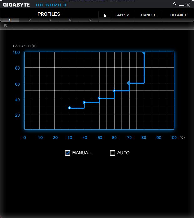

Ja, das meinte ich. Standartdrehzahlen sind 50% im Idle - was ich rein gar nicht als leise beurteile, da ich noch von der GTX570 Phantom verwöhnt bin :D
Zuerst habe ich beim Aftrerburner eine manuelle Lüfterkurve erstellt. Aber der Afterburner wollte ums verrecken nicht autostarten. Obwohl ich ein Häckchen bei "start with Windows" gemacht habe und ihn zuzüglich im CCleaner und bei Windows im Autostart hatte. Und wenn ich Ihn manuell geöffnet habe musste ich immer zuerst auf die Settings klicken, dass er die Lüfterkurve annimt. Obwohl ich bei dem Profil "User Define" ausgewählt habe.
Somit habe ich auf das mitgelieferte (auf der beiliegenden CD) Tool "Gigabyte OC GURU II" zurückgegriffen und eine Lüfterkurve erstellt. Ist zwar etwas grober als beim Afterburner, aber ansich ganz ok und völlig aureichend.
Mit der unten angehängten Lüfterkurve erreiche ich nach zehnminütigem Burn In Test (1920x1080p, 8xAA) unter Furmark maximal 60°C. Die Gehäuselüfter drehen dabei mit 840 U/m.

Dank hat super geklappt :P
