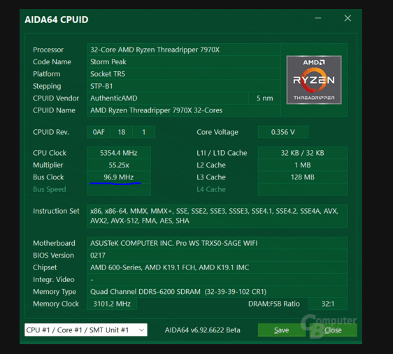

Ist normal würde ich sagen, hier ein Screenshot aus dem Computerbase Test.
Hier taktet der 7970X auch über 5300Mhz.
Und könnte sogar noch mehr wenn der Bus Clock auf 100Mhz stehen würde.
