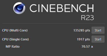

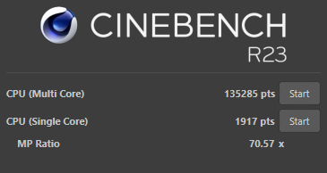

also ich komme auf
Photoshop und Illustrator haben bei mir gefühlt ordentlich zugelegt.
mit curve -20 und BCO auf +200 lief es sogar Prime95 Stabiel. allerdings bei knapp 500 Watt
Auch CoreCycler lief fehlerfrei durch.
wern001 schrieb:
also ich komme auf
Damit wäre ich zufrieden...

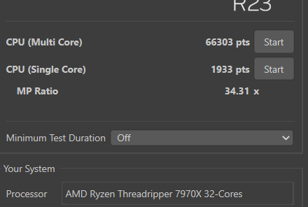

Hab von ASRock nochmal ein neues BIOS bekommen. Damit läuft der SingeCore Boost und bis jetzt ohne BSOD
hab jetzt trotz Setupdefaults einen einiges höheren Cinebenchwert.
Statt 1933 (± 5 Punkte) hab ich jetzt ca 1956 (± 2-3 Punkte) . Weiterhin bei 5650 MHzchen
Die haben mir einen Sonderwusch erfüllt.
