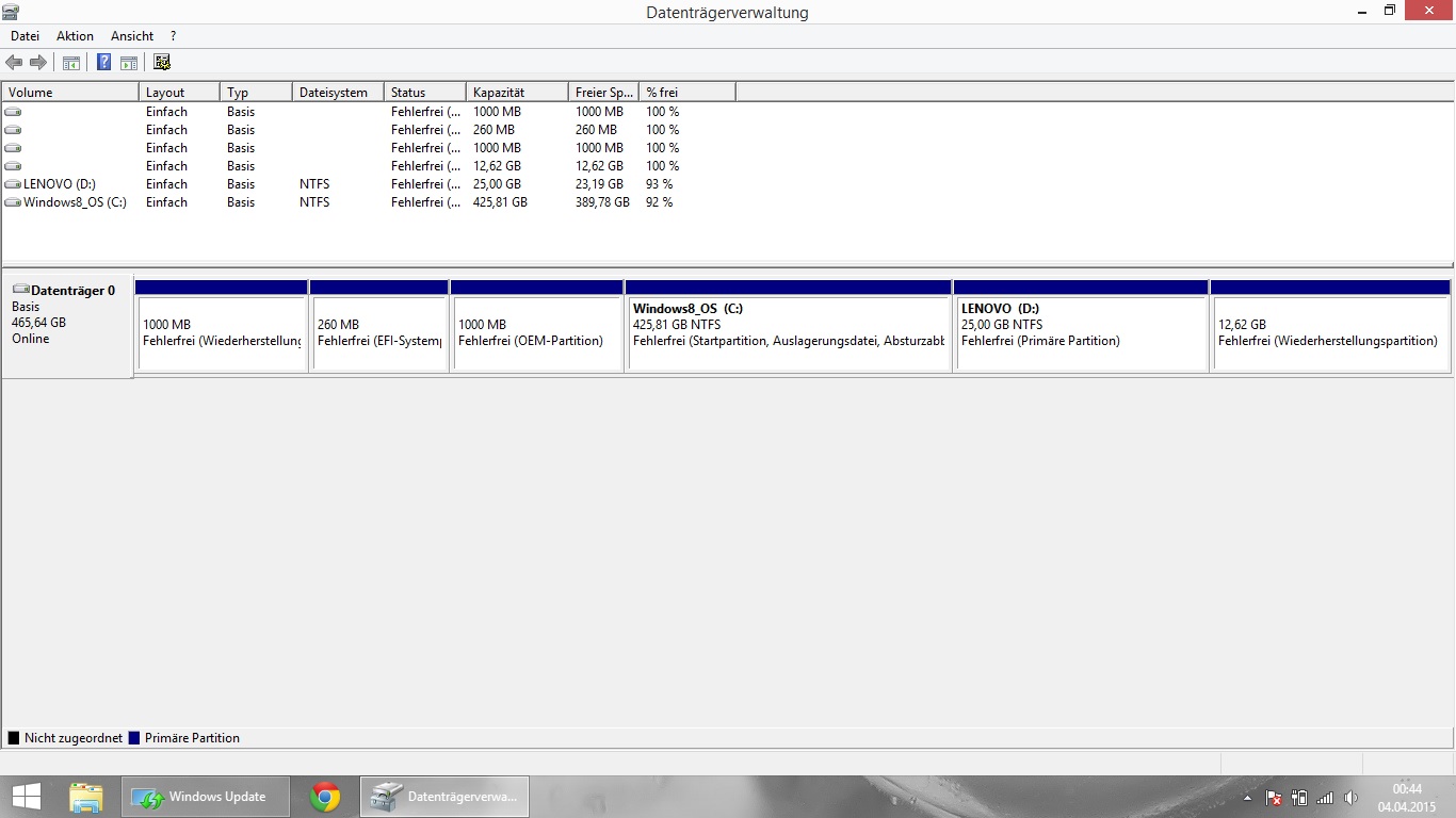

Ja aber schau mal in die Datenträgerverwaltung, die ganzen kleinen Partitionen sind auch wichtig und müssen auch mit geklont werden.bei einen SSD soll man ja keine Partitionen einrichten
Die C; Windows Partition alleine nützt nichts.
Backup oder klonen der ganzen Platte kann man zusätzlich machen und öfter aktualisiern um Windos wieder so herzustellen wie es bei der letzten Aktualisierung war, Also mit allen was man selbst installiert und gespeichert hat.
Wichtig ist erstmal der Stick um Windows wieder in den Auslieferungszustand versetzen zu können.
ganz besonders bei Windows mit Bing, ansonsten nützt der Key nichts mehr.
Alle wichtigen Partitionen und C: werden mit dem erstellten Stick dann wiederhergestellt samt Recovery Partition

Danke sehe gerade das Problem mit den ganzen kleinen Partitionen, wusste nicht das es so viele sind.
was kann alles passieren wie ich sie jetzt so klone mit der SSD und so viele Partitionen habe ?

ne das sind alles die erforderlichen Partitionen inkl. der OEM Partitionen.
So, oder so ähnlich ist das nun mal bei UEFI OEM Partitionen.
Egal ob Tablet, Laptop oder fertig OEM PC
Nur beim selber clean installieren hat man etwas weniger an Partitionen.
Informiere dich mal hier.
OEM
http://www.borncity.com/blog/2013/02/07/windows-8-uefi-oem-partitionierung-teil-iii/
clean
http://www.borncity.com/blog/2013/02/06/windows-8-auf-uefi-gpt-hardware-teil-ii/

also ich habe es jetzt testweise geklont auf eine Evo 840 mit allen partitionen one fehlermeldung ohne irgendwas, echt ein wahnsinn was sich das upgrade ausgemacht hat.
kein Bluescreen oder ähnliches.
