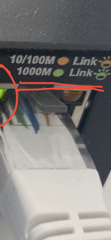

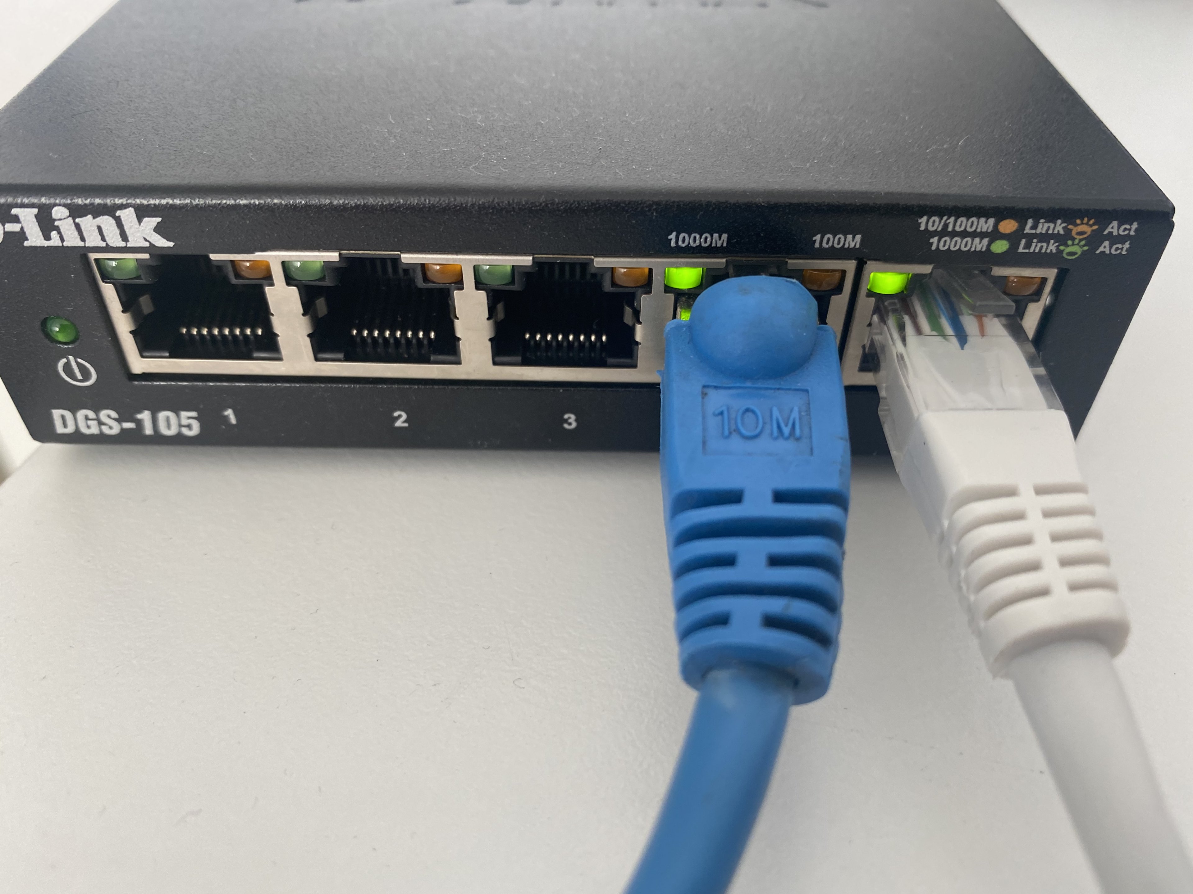

Komischerweise macht der Switch auch Gigabit in Richtung Dose. Es sei denn die LEDs lĂŒgen.
Bei ihm sind beide GrĂŒn = 1000Mbit
