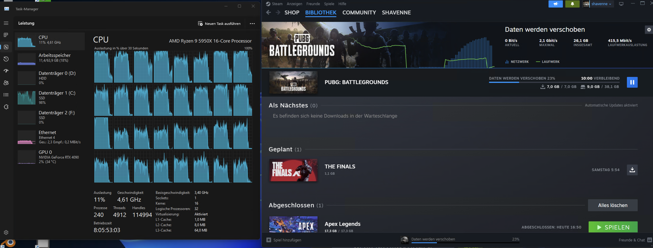

8Gbps wird schwierig bei Steam zu erreichen.
Gerade mal PUBG geupdatet und einen Screenshot gemacht:
Der 5950X muss da schon ganz schön ackern bei 2.1Gbit/s. Theoretisches maximum sind ~2.3Gbps (ist ein "offener" GPON-Anschluss). SSD ist eine KC3000 mit 2TB.
Reaktionen: Staubgeborener
