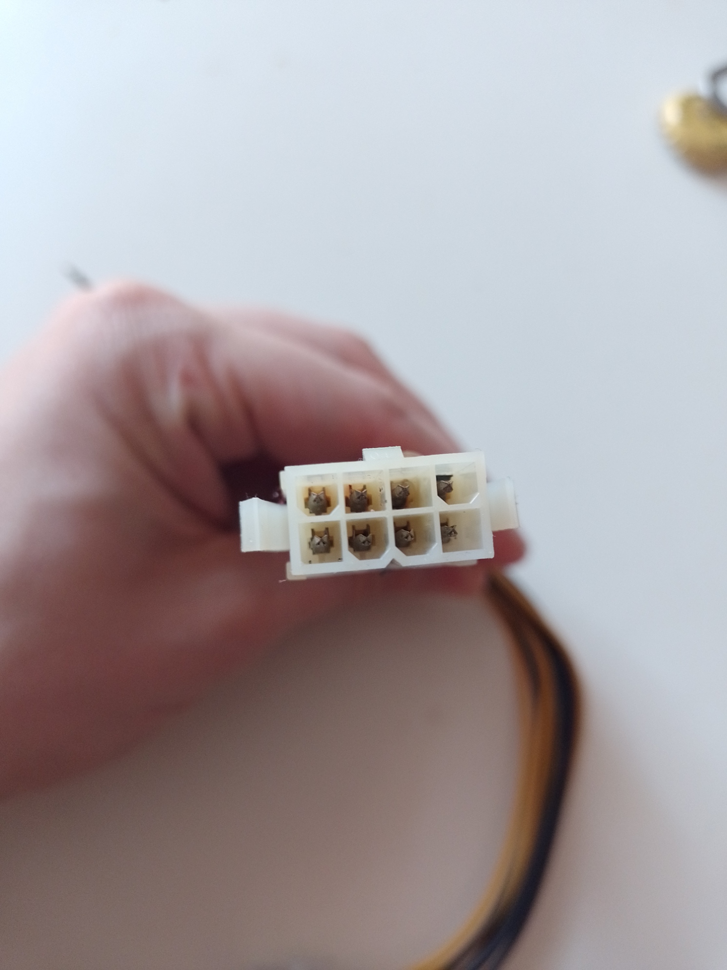

Hey,
bei meiner Freundin hat sich der Rechner nach einer längeren Gamingsession einfach neu gestartet und es roch verschmort.
Der Übeltäter war ein 8 Pin Verlängerungskabel, welches durchgeschmorrt ist.
Das Kabel ist nicht das Kabel, welches direkt vom Netzteil abgeht, sondern ein extra Verlängerungskabel, weil das Netzteilkabel nicht lange genug war. Das Verlängerungskabel war direkt am 4+4 Kabel vom Netzteil angeschlossen.

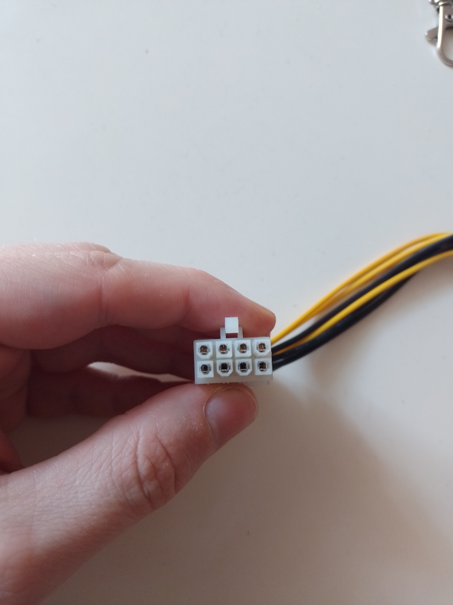

Das durchgeschmorrte Verlängerungskabel:
Meine Frage ist nun, ob es sicher ist sich einfach ein neues Kabel zu besorgen?
Und was könnte die Ursache dafür gewesen sein?
War das theoretisch in Ordnung, dass ein Verlängerungskabel genutzt wurde?

Aus dem Grund keine Splitter und oder Verlängerungskabel benutzen.
Zudem schaut es nicht gerade qualitativ aus.
Ihr Netzteil ist aber auch ein China-Böller, das gegen was vernünftiges ersetzt werden sollte.
Solche Kabel sollte man nicht kaufen. Was du da siehst ist fast zu erwarten. Das war ein billiges Kabel und es hat getan was zu erwarten war. Netzteil gegen ein passendes tauschen ist meist billiger
Reaktionen: UK Monkey, GTrash81 und aragorn92
Meist sitzt der Stecker nicht richtig, dann hat man hier lokal einen zu kleinen Querschnitt und es wird heiß...
@Skudrinka Es gibt leider viele Netzteile mit zu kurzen Kabeln, ich muss auch dank Big Tower Verlängerungen einsetzen. Ordentliche kosten aber leider auch schnell mal halb so viel wie ein Netzteil.
Ein Netzteil das der Hersteller selbst explizit als "Office Serie" bezeichnet in nen Gamingrechner zu stecken war jetzt auch nicht die schlaueste Idee aller Zeiten. Laut der Specs sollte das PCIe-Kabel aber 50cm lang sein, das sollte doch eigentlich mehr als ausreichen um vom PSU zur GraKa zu kommen. Warum ist da noch eine Verlängerung notwendig?

der verschmorte Stecker steckte nicht richtig und es gab zu hohe Übergangs/Kontakt-Widerstände.
mit dem Netzteil direkt hat das nichts zu tun, die für dieses Forum typischen Kommentare sind da völlig sinnlos.
Da kann man genauso dem Gehäuse die Schuld geben, weil der Weg zu lang ist ;)

Das Netzteil war noch vom alten Rechner übrig und es wurde uns gesagt, dass es ausreicht. Deshalb wurde kein neues gekauft.

Einfach für mein Verständnis, wieso sollten keine Verlängerungskabel eingebaut werden?
"Theoretisch" ist hier eigentlich irrelevant. Verlängerungen können in Ordnung sein. Wenn man das billigste vom billigen dafür nimmt, dann kann das aber nie eine gute Idee sein. Der eigentliche Fehler aber war die Wahl eines ungeeigneten Netzteils, das für das verwendete Gehäuse zu kurze Kabel hat und das darüber hinaus für diesen Rechner und den Einsatzzweck aufgrund mangelnder Qualität problematisch ist.
Siehe bereits Post #4. Ansonsten kommt neben dem möglicherweise zu geringen Kabelquerschnitt eine schlechte Verarbeitung, sodass der Kontakt unzureichend ist. Das führt zu hohen Übergangswiderständen, damit zu hoher Temperatur, was wiederum im schlimmsten Fall zum Kabelbrand führen kann. Wenn man Verlängerungen kauft, dann möglichst nicht irgendwelche Centartikel.
Weil jeder Steckkontakt potenziell eine weitere Fehlerquelle sein kann.
Zudem sind solche Kabel wie ihr es verwendet habt, unterste Qualität.
Ich kenne diese und bei denen kanns auch mal sein, das sich ein Kontakt aus der Führung nach hinten verabschiedet, ohne das man es bemerkt. Der Stecker als solches kann sauber sitzen und man hat dennoch ein Problem.
Der Hauptgrund ist, dass Verlängerungen oft qualitativ einfach Mist sind. Geringer Kabelquerschnitt, billige Stecker, etc. Auch bei qualitativ hochwertigen Kabel hat man aber die zusätzliche Fehlerquelle zwischen Netzteil und Verlängerung, dass da was nicht ordentlich sitzt.
Im Detail kann man noch argumentieren damit, dass der Kabelquerschnitt vom Netzteil-Hersteller so gewählt wird, dass der für die Länge und die zu erwartende Stromstärke passt und dass du ggf. zu niedrige Spannungen kriegst, aber das ist eher theoretischer Natur.

Es gibt absolut keinen Hinweis darauf, dass hier das Kabel falsch aufgesteckt war. Das Schadensbild spricht sogar dezidiert dagegen.
