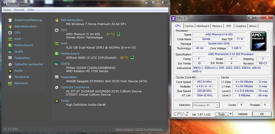

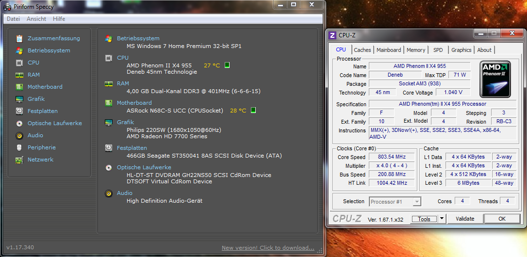

Hallo Leute,
leider bin ich so unerfahren mit dem PC, das ich nicht einmal weis ob ich überhaupt ein Problem habe.
Das Problem das ich meine zu haben ist, das meine CPU nur einen Takt von c.a. 800Mhz benutzt (System siehe unten).
Auf das Problem bin ich aufmerksam geworden, durch die Idee den Prozessor zu übertakten. Leider wurde mein System instabiel beim Booten, so habe ich nach einer Lösung gesucht. Dabei bin ich auf denn CoreSpeed des übertackteten Prozessors gestoßen, welcher 3600Mhz betrug.
Nunja bevor ich nun hier rumheul möchte ich erstmal wissen ob überhaupt das Problem besteht.

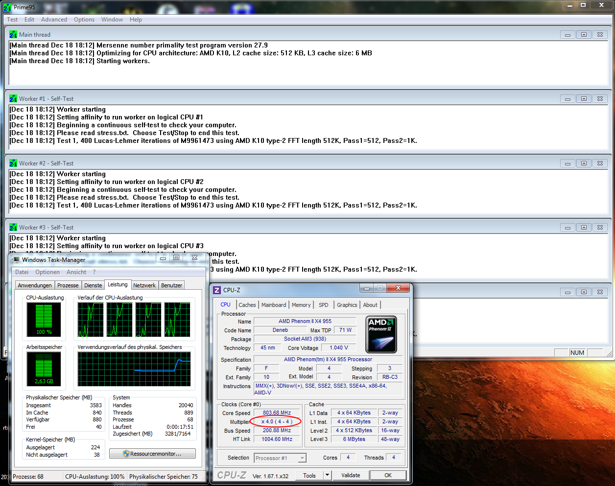

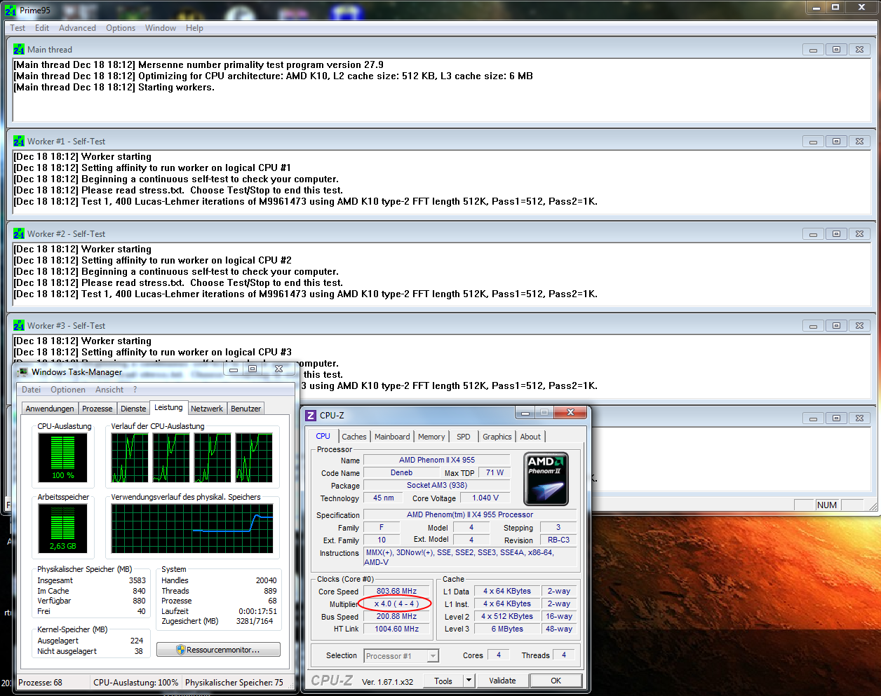

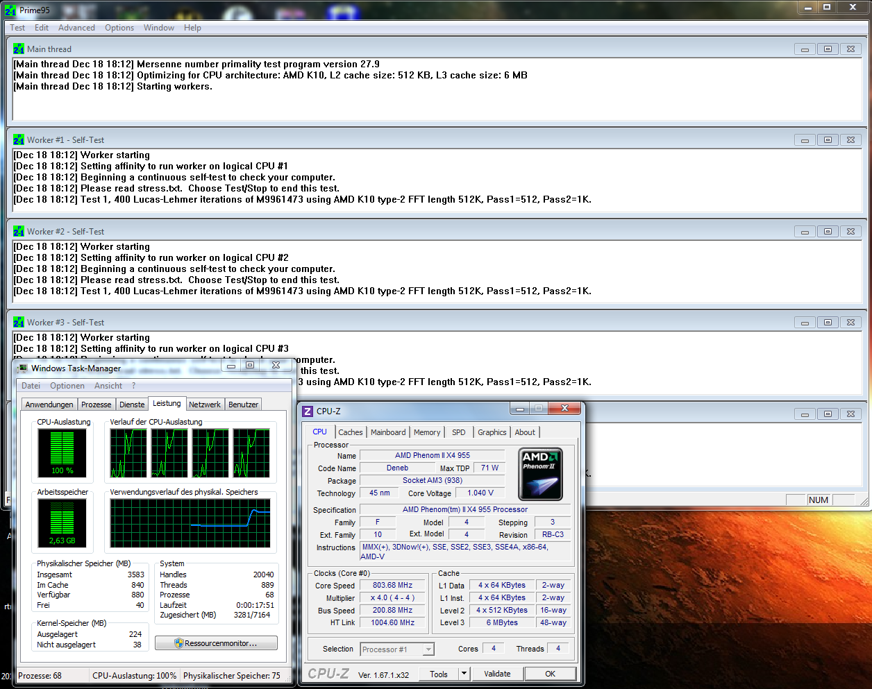

P.S. Auch bei einem Belastungstests (Prime95) steigt der CoreSpeed nicht über 800Mhz.
P.P.S Im Bios sind alles Settings auf Auto.
Grüße
RauchenderDachs

Deine CPU taktet sich nur hoch wenn die Leistung gebraucht wird, bei deinem Screenshot läuft die CPU im idle auf 800 MHz ;)
Das ist eine der Energiesparmaßnahmen und -funktionen der CPU. Nennt sich Cool 'n' Quiet und da taktet die CPU runter. In deinem Fall bis auf 800MHz. Dies deshalb um beim Nichtstun = Idle u.a. auch die Spannung absenken zu können und so auch Strom sparen zu können.
Stell mal unter Systemsteuerung - Energieoptionen dort den Energiesparplan auf 'Ausbalanciert', falls nicht schon so eingestellt. So taktet die CPU dann auch bei Belastung wieder hoch und wenn sie nichts zu tun hat, senkt sie den Takt wieder runter und senkt dabei dann auch die VCore.

Dein erster ScreenShot ist schon komisch, denn bei 800 MHz sollten doch weniger als 1,0x Volt anliegen (ca. 0,8-0,9)
Und das zweite was mir auffiel, dein HT Takt ist falsch eingestellt, der sollte standartmäßig auf 2000 MHz stehen.

Sieht für mich eindeutig nach nem fixen Multi aus.
Sehe ich auch so ,der Multi ist falsch eingestellt und läuft nur auf 4x, im Bios den Multiplikator auf Auto einstellen.

Ich weiß zwar nicht warum die anderen das nicht gesehen haben (Augenarzt lässt grüßen :p) aber deine CPU hat 0 Probleme sondern folgt nur deinen Anweisungen bzw dem des Boards.
Dein Maximaler Multi steht bei 4 sprich 4-4 = 800Mhz:
Du musst im Bios nur den Maximalen Multi(von 4 auf 16) wieder nach oben setzen und die Spannungauf Auto mehr nichts. Dann dürfte der wieder Stock @ 3,2Ghz rennen und ne TDP von 125Watt haben.
