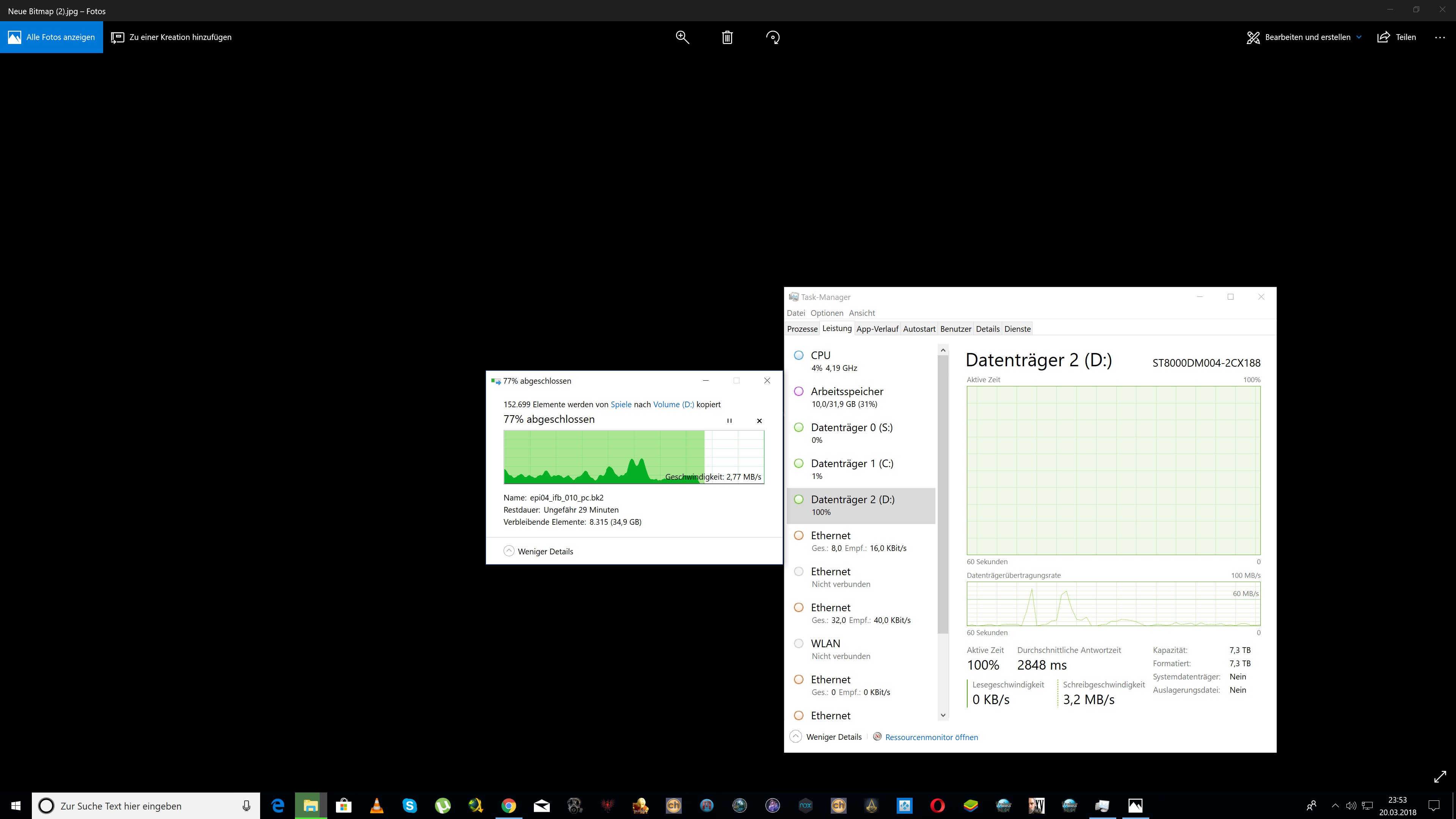

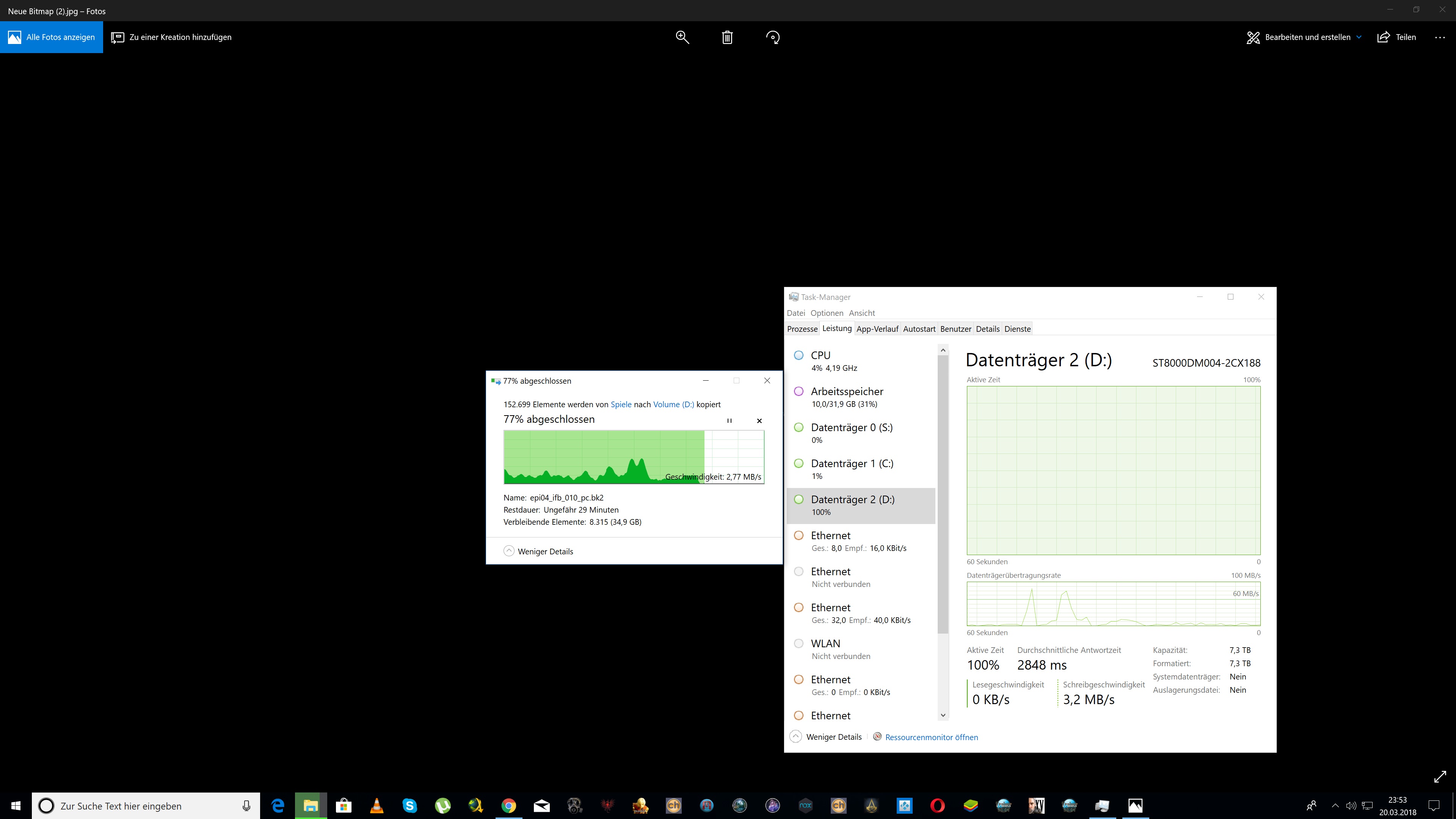

Ich habe das Problem das meine nagelneu 8000GB Seagate BarraCuda Compute ST8000DM004 256MB 3.5" (8.9cm) SATA 6Gb/s beim kopieren mit 100% Auslastung arbeitet und mein System verlangsamt.Ist sie jetzt defekt sollte ich sie wieder züruckschicken

Dein System wird verlangsamt? Kann an sich nicht sein da dein System auf C: liegen sollte. 100 % Auslastung ist eigentlich normal wenn man Daten auf eine Festplatte kopiert. Oder hast du Probleme das dein System nicht mehr oder extrem langsam reagiert wenn du Daten auf die Platte kopierst?
Du erwartest, dass bei so vielen kleinen Dateien und 150k Elementen die Platte NICHT ausgelastet ist?

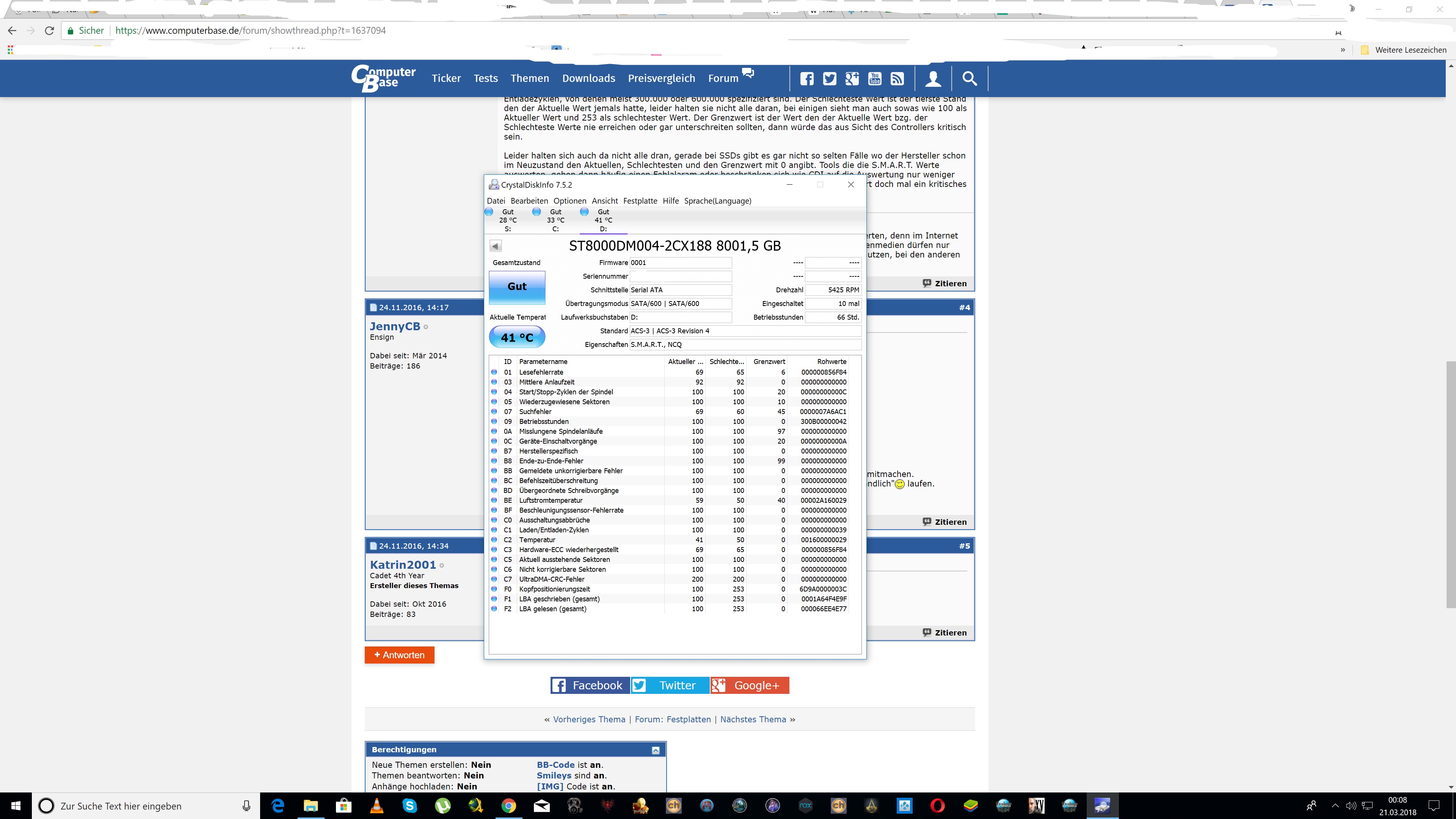

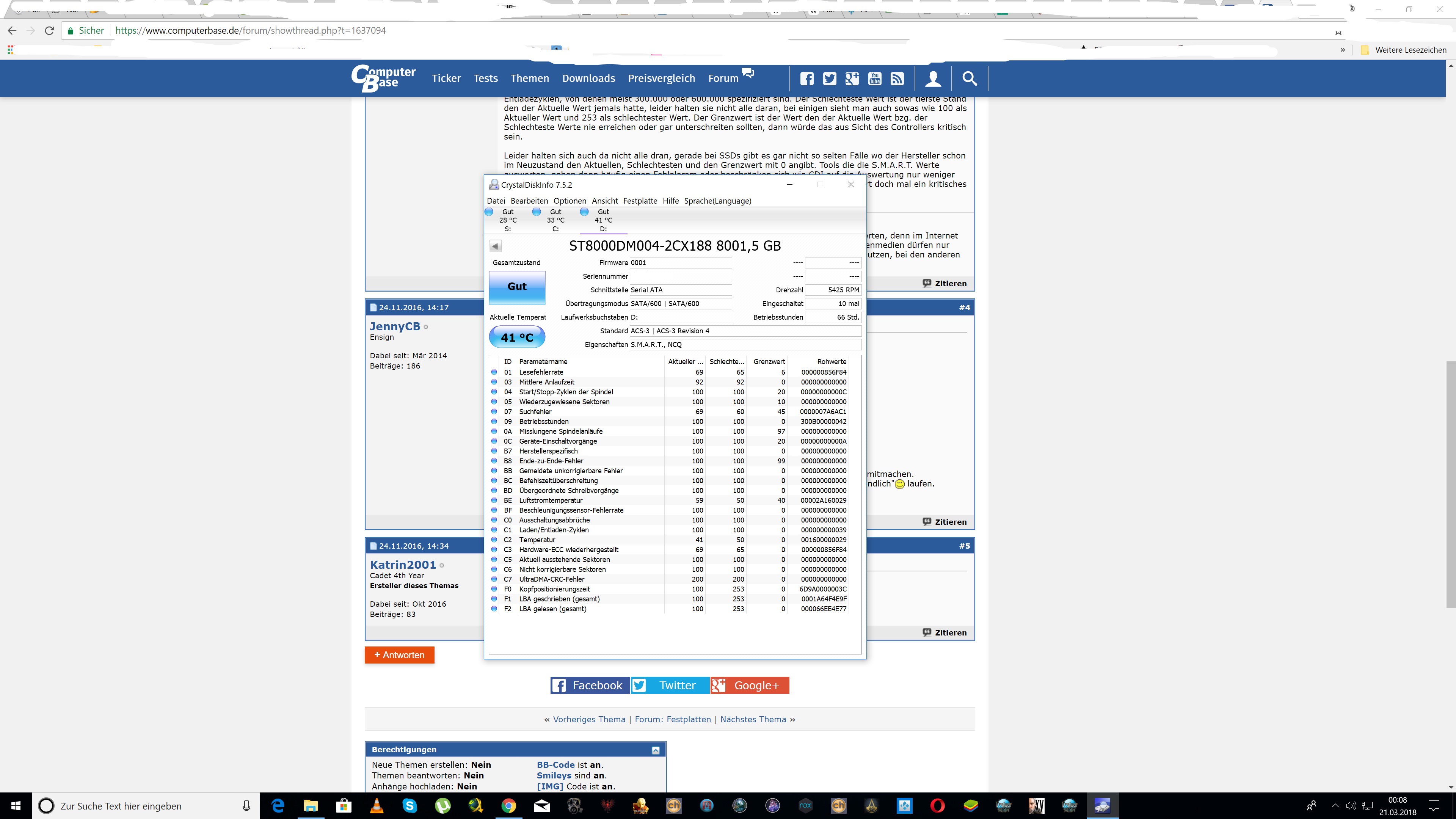

Danke für die antworten, das Problem liegt daran das egal was ich mache (Kopieren,entpacken,etc) 100% Auslastung angezeigt wird nur im Leerlauf nicht, was aber nicht schlimm ist was mich stört ist das mein System extrem verlangsamt wird und paar sek zum reagieren braucht oder sogar komplett stock das mann nichts mehr für paar Minuten machen kann, und da es erst mit der neue HDD angefangen hat gehe ich von aus das es was mit ihr zu tun hat, aus den ganzen werte von ChrystalInfo werde ich nicht schlau sieht für mich in Ordnung aus

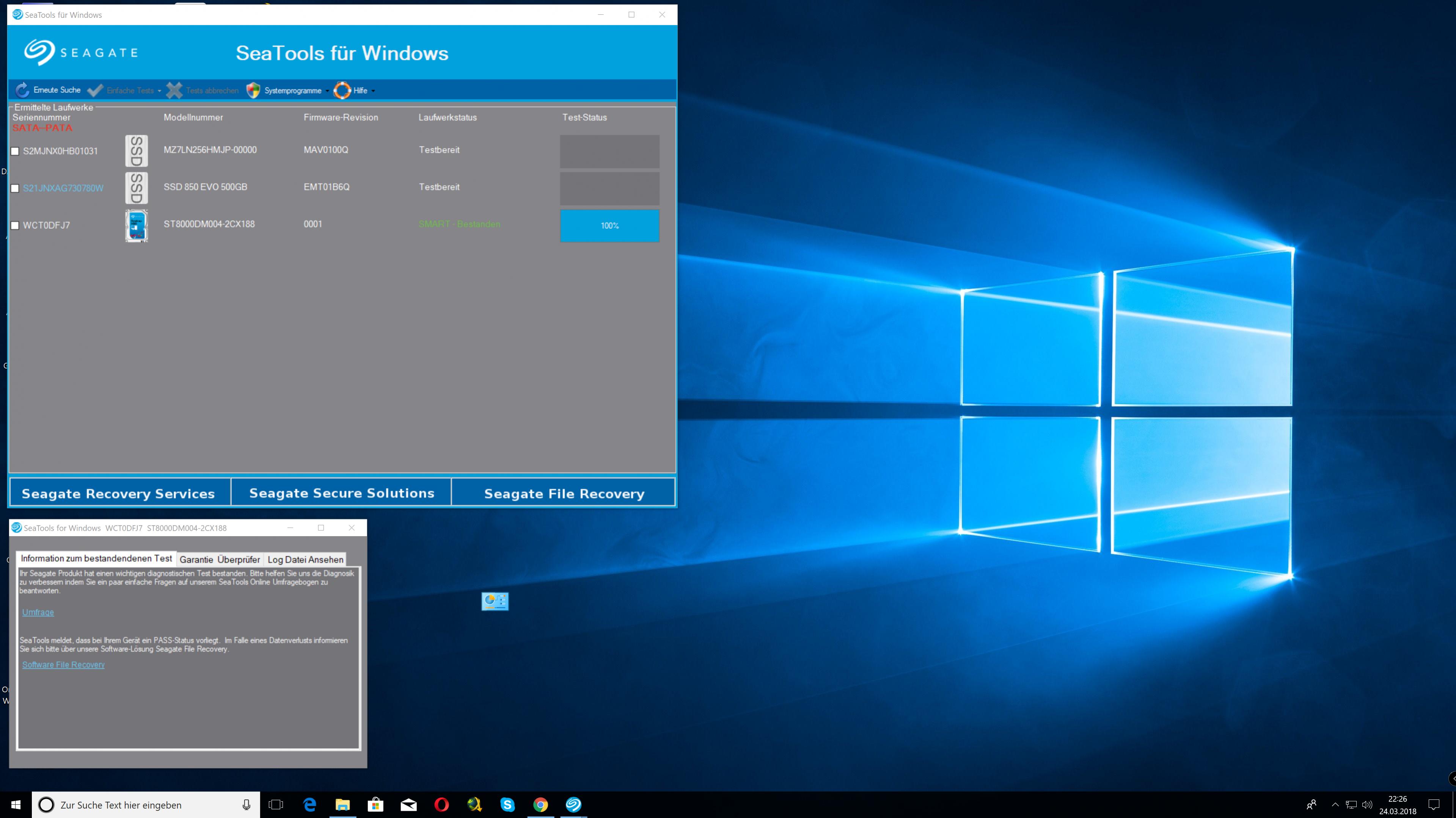

Da wir bisher noch kein ähnliches Feedback wie das von Dir erwähnte Verhalten der HDD bekommen haben, gehen wir entweder davon aus, dass andere Komponenten Dein System irgendwie lahm legen oder diese spezielle HDD tatsächlich ein Problem hat. Checke die Platte bitte mal per SeaTools und -falls Du die Möglichkeit hast- in einem anderen PC, ob sie sich dort noch genauso verhält.

Habe jetzt den test gemacht, und hat es auch bestanden aber mit einer PASS-Status Warnung. Ist die platte jetzt defekt oder was soll ich jetzt machen
