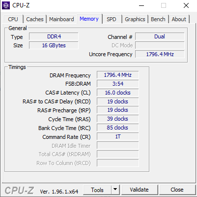

Habe mir mal das Tool CPU-Z runtergeladen und einfach mal einen Screenshot von dem Punkt Memory gemacht - wie gesagt mit den Einstellungen die ich heute vorgenommen habe - momentan kann ich ihn auch wieder ganz normal ausmachen und auch wieder starten - alles ohne Probleme. Denke mal morgen früh wieder das gleiche Spiel.
