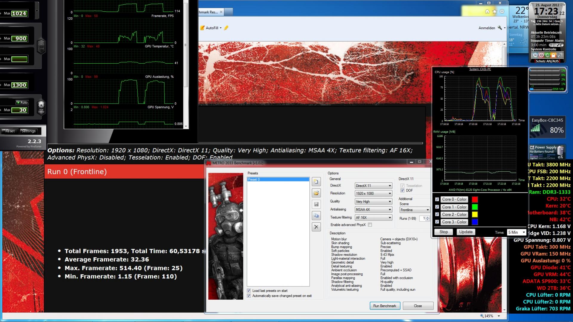

K10stat funzt leider mit Bulli nicht mehr,dennoch bleib ich auch mit 8Kernen (min Profil) bei rund 80Watt.
Im Metro Bench komm ich so auf ein max von 225Watt.

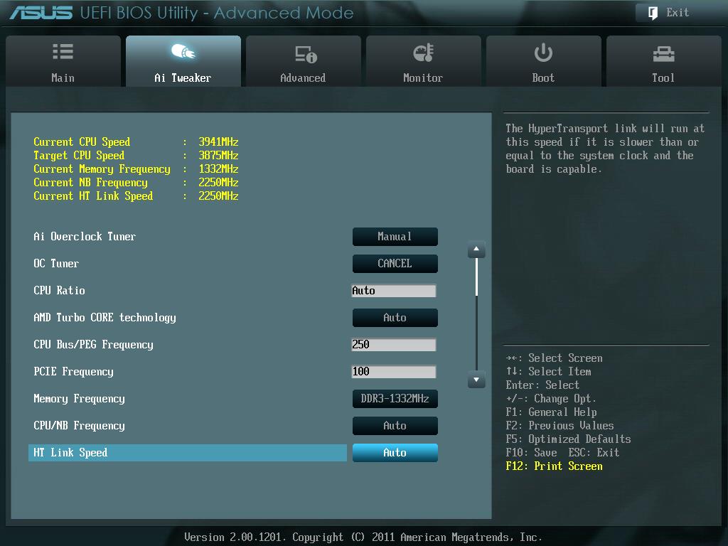

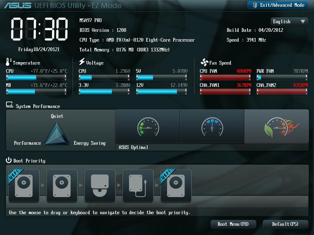

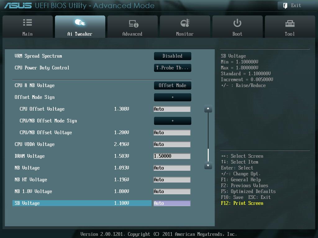

So also irgendwie ist mir das alles komisch, der taktet einfach immer runter.
Ich hatt die totale wutschnur-Zerreissung gehabt und einfach mal Bios-Clear gemacht mit Jumper.
So nun sehe ich @Stock, nur mit den ganzen Settings bezüglich OnBoard Sound u.s.w....,
Das der da ja sämtliche Stock Setting total vergriesnadelt.
Der schraubt am Bus herum (Auch wenn 200MHZ "FSB" , fest gesetzt ist), stellt den HT sowie NB auf 2600 hoch, Takt mal höher als 3,1GHZ mal niedriger als 3,1GHZ :eek:
Was ist das für'n total Mist :confused_alt:
Also irgendwie ist das UEFI auf dem Stand der Dinge der total Mist mit dem 95W Bulli, man kommt einfach auf keinen richtig grünen Zweig.
Noch nichtmal @Stock-Settings, so und das obwohl der ja in der CPU-Supportliste drin steht.
Gruss Dennis_50300

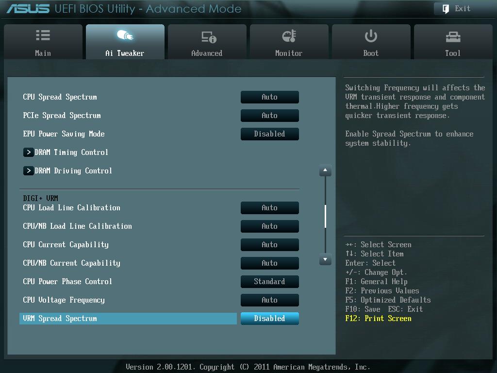

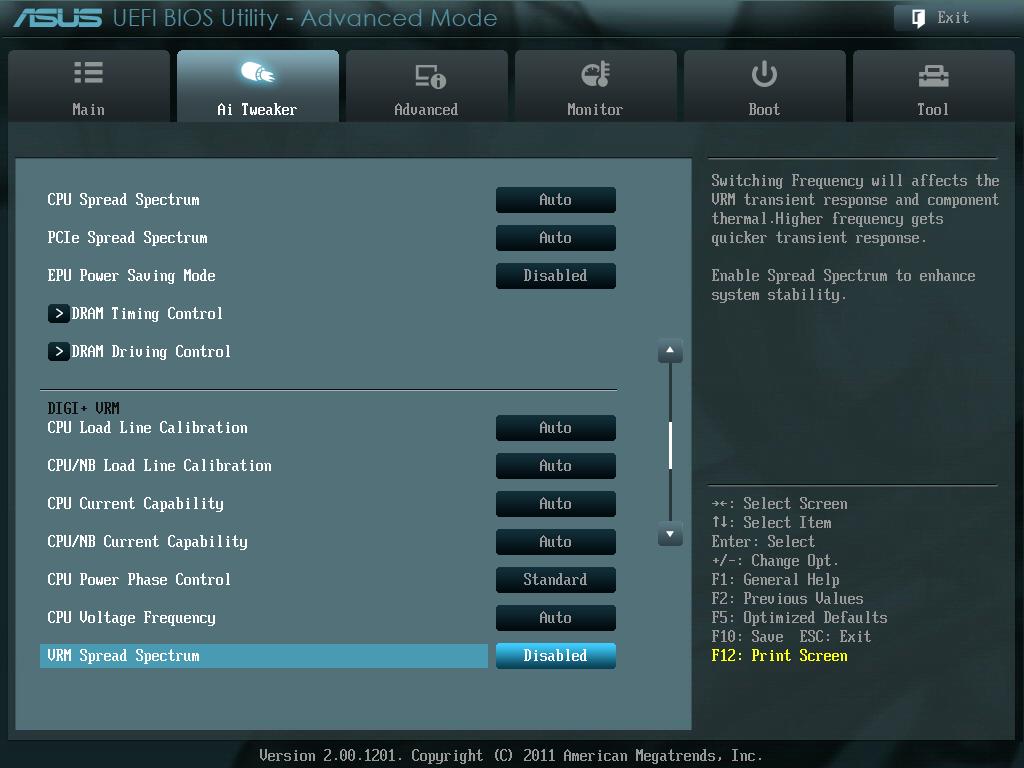

Du hast da aber überall auch echt total schräge Werte eingestellt. :( Lad doch einfach die optimized Defaults, mach den Turbo aus, schraub den Multi hoch, dann NB & HT-Link, Load Line Calibration auf hoch, sämtliche anderen CPU-Features aktivieren und die RAM-Timings manuell auf die Standardwerte einstellen. Damit müsste das Teil butterweich laufen!
So das sind die Optimized Defaults quasi.
AM RAM, war ich natürlich schon bei und bin von 1,60 auf 1,50V runter.
Gruss Dennis_50300

Hi Dennis_50300
das scheint ein Bug vom 1208 bios zu sein, ist mir bei meinem auch aufgefallen stell den Bus wieder auf 200 speichern neustarten , und ab ins bios bis er es auf 200 lässt.

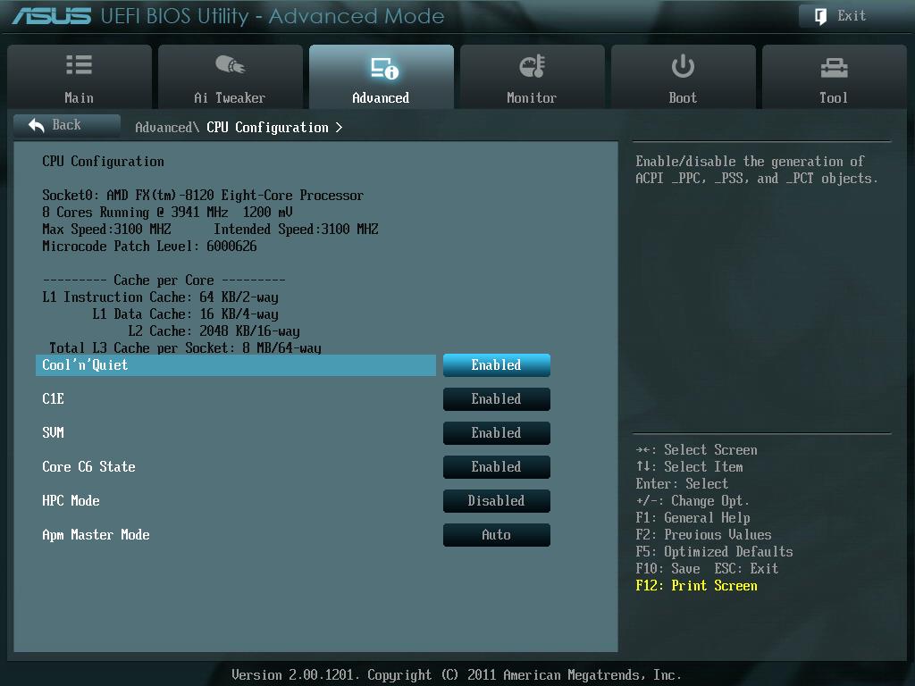

das mit dem Runtertakten ist eine bekanntes Problem, beim 8120er mit 95W TDP und geht auch nicht wirklich über APM zu deaktivieren, da gabs im Luxx schon seitenweise Diskussionen drüber

Hi K-eBeNe
auf jedenfall ist das bios buggy habe ich ja auch erst durch so komische sachen wie rechner neustarten bliebt hängen danach kommt occ fail gehst ins bios steht das FSB 250 wtf soll das. habe dann wie oben geschrieben alles per hand neu eingetsellt und zweimal im Bios gespeichert seitdem ist es nichtmehr aufgetreten. Ich hab das board schon im dritten Bios seit version 9 und da und beim 11 ist mir das bisher nie passiert ....

Der bus verdreht sich nicht im Bios als Einstellung, egal ob ich da was einstelle oder Auto oder 200 setze.
Im CPU-Z seh ich das der sogar während Prime95 da total verrückt spiel :(
Meine Profile sind natürlich nun auch weg, also Stockbetrieb ist eigentlich nicht Stockbetrieb durch Bios-Reset mit Jumper.
Einfach weil er da nu blödsinn baut....
Gruss Dennis_50300
So APM Master Mode abgeschaltet, dadurch ist der Turbo allerding auch aus wie es scheint...
Ich bin also gezwungen zu OCen :rolleyes:
Gruss Dennis_50300
So HPC ist ja natürlich auch an, jetz hab ich wieder meinen Ref. von 263 eingstellt, jetz fummelt das Bios da auch nimmer doof rum.
