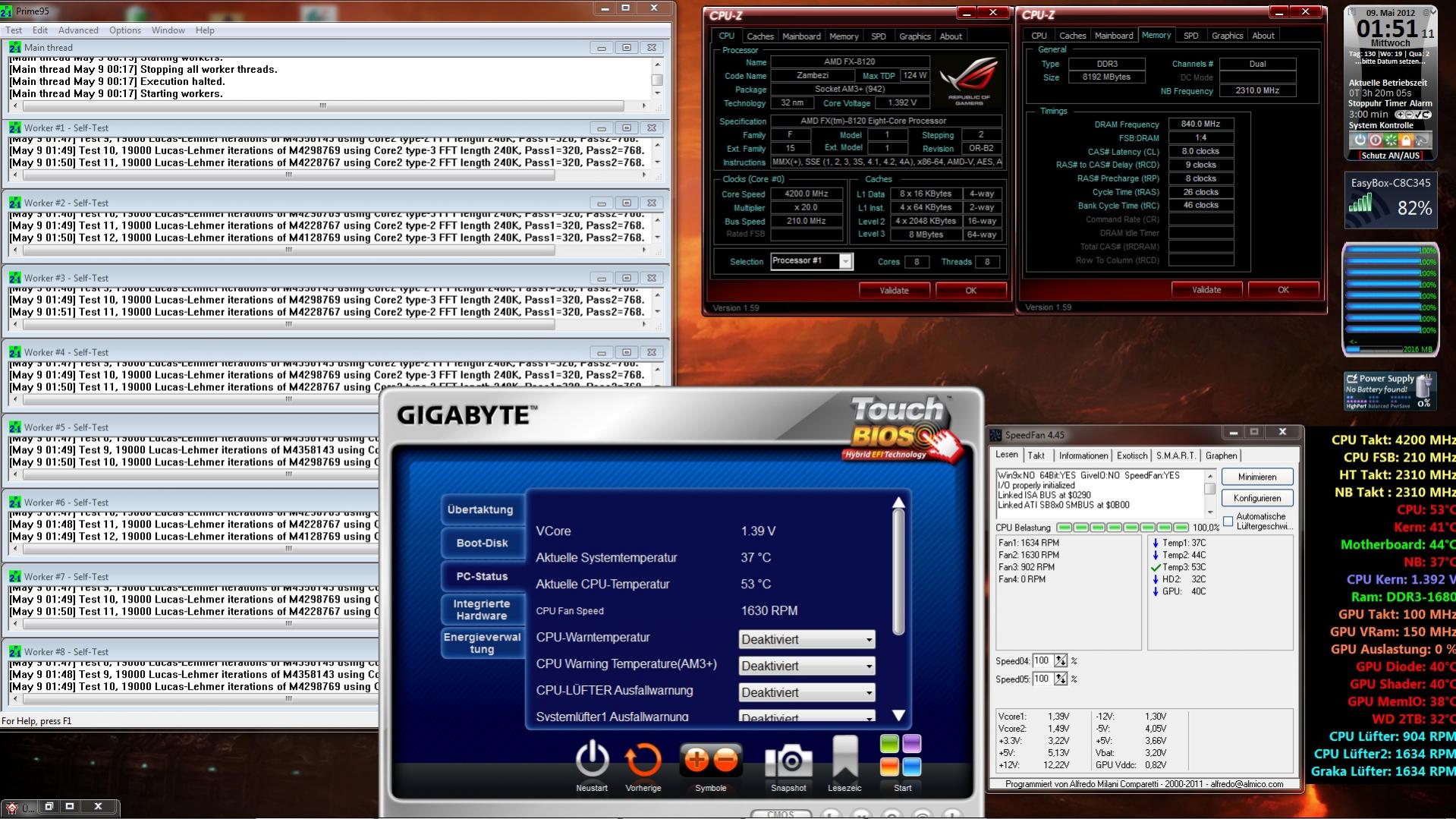

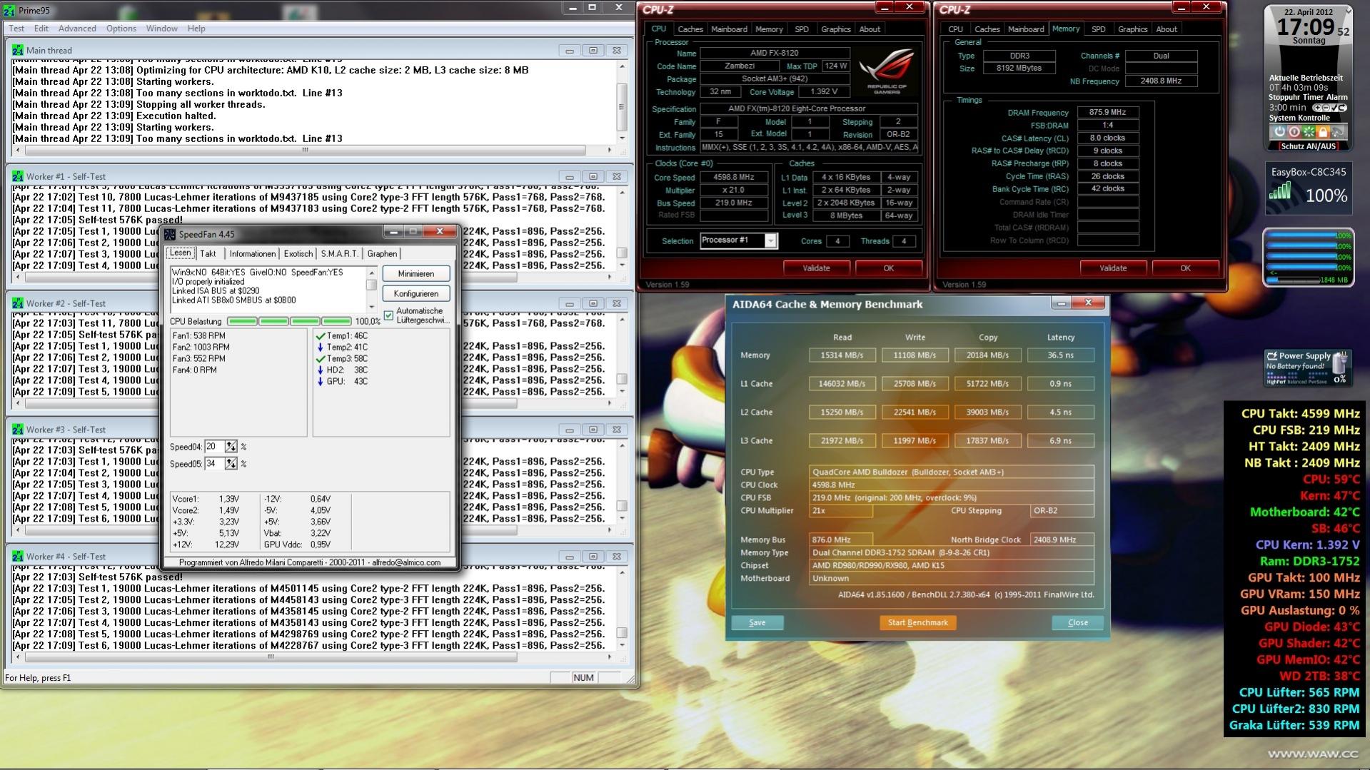

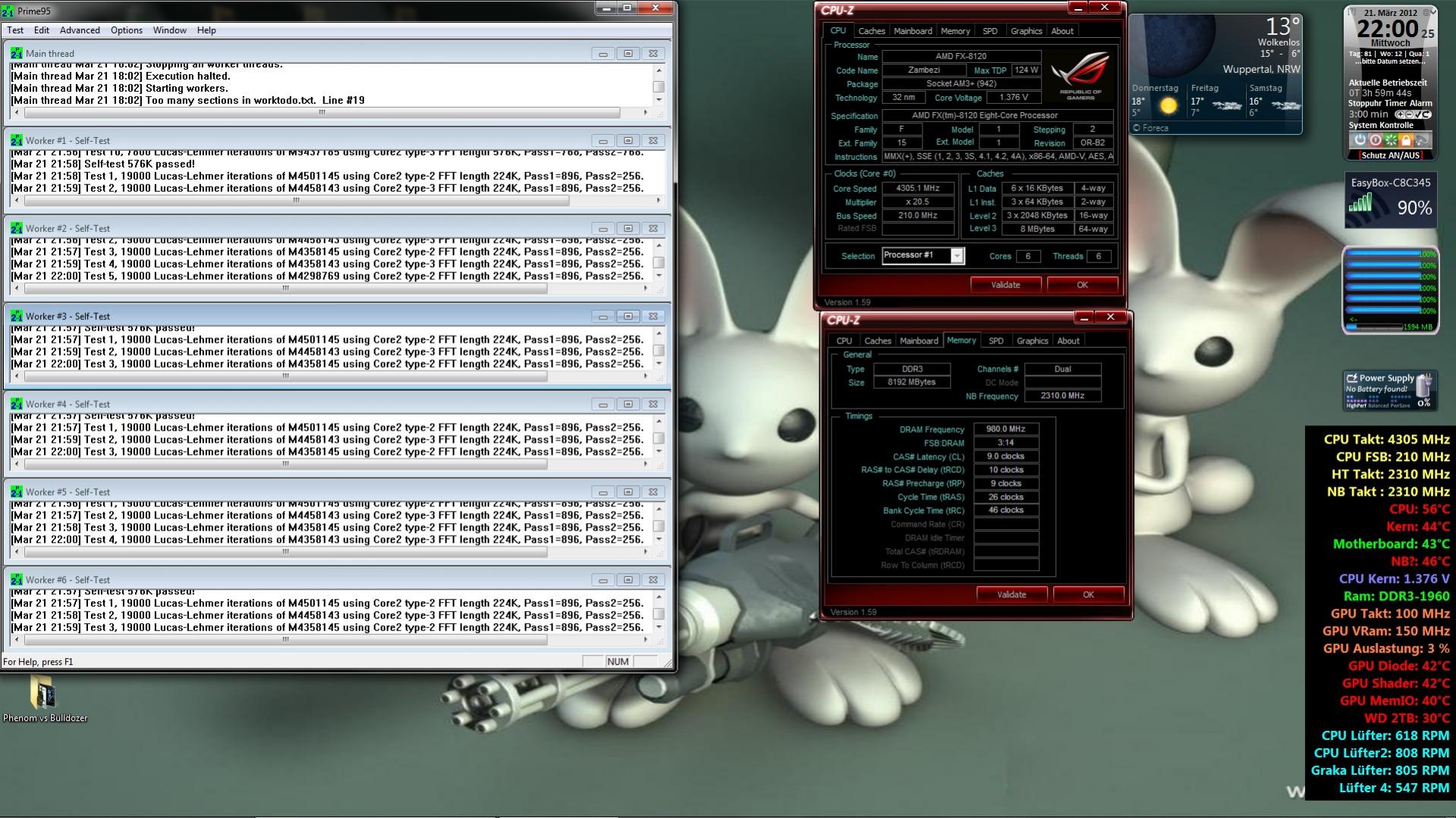

@Dennis
Du hast es wohl immer noch nicht dazugelernt .
Bessere Kühlung= Hohes und vorallem stabiles OC Potenzial.
Hier mal ein Beispiel mit Gehäuselüfter auf Silent.
Und hier mit aufgedrehten Gehäuselüftern.
Was du machst, ist ein Hitzkopf am Templimit zu OCen, und sich noch dabei wundern dass die Kiste nicht stabil läuft. Nur weil AMD dem FX 70°C als Max Temp bescheinigt, heisst das noch lange nicht dass er das auch stabil mitmacht. Erst recht nicht, wenn er eine bestimmte Vcore benötigt um stabil zu laufen.
Mein Tip: Schaff dir erstmal eine vernüftige Grundlage (Kühlung) für deine OC-Versuche, denn das was du jetzt machst ist reinste Zeitverschwendung ohne nenneswertes Ergebnis.
