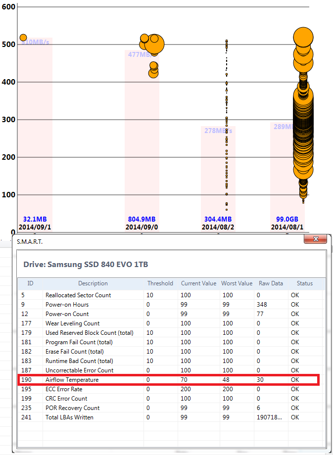

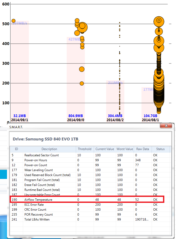

Übrigens hab ich noch was gefunden. Die Leserate scheint auch mit steigender Temperatur stark zu sinken. Und zwar in einem Temperaturbereich der eigentlich recht normal sein sollte (32-52 Grad).
Noch dazu sieht es so aus als ob die Datenrate mit höherer Temperature je mehr sinkt desto älter die Daten sind:
Neueste: 510 -> 507 MB/s = - 0.8%
2 Wochen alt: 477 -> 427 MB/s = - 10.5%
3 Wochen alt: 278 -> 211 MB/s = - 24%
4 Wochen alt: 289 -> 177 MB/s = - 39%
Hier sieht man die Messungen von den gleichen 100GB bei 32 und 52 Grad:

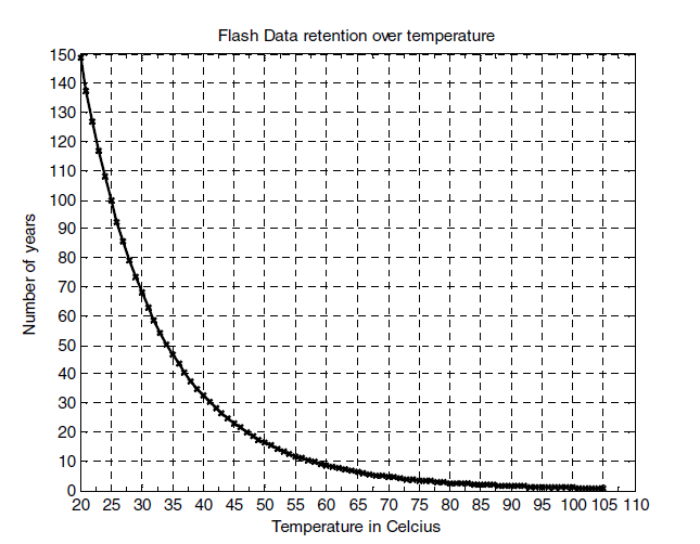

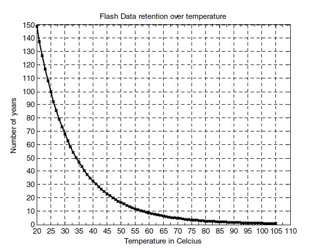

Das hier vielleicht:
Data Retention
Data retention explains how long a flash cell will retain its data, statistically. NAND flash found its growth, and was originally optimized for consumer applications where the flash device is treated as temporary storage, such as digital cameras. Read: nobody expected the device to be data-resilient over time, unlike what enterprise applications require.
So flash cells lose their charge over time. The weaker the cell, the faster it can lose its charge. For enterprise storage, suppliers should be able to explain what they do to refresh data over time to account for the loss of charge to the flash cells. Whether using SSDs or packaged chips, some explanation of error detection ヨ and correction (called ECC) should be in the conversation.
http://www.purestorage.com/resources/introduction-to-flash-memory.html

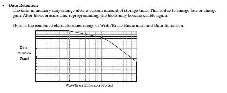

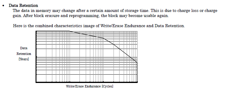

Natürlich verlieren die Zellen mit der Zeit Ladung und dann musst man eben aufwendiger Lesen, also mit anderen Thresholds mehrfach die Ladung auslesen um die Werte zu rekonstruieren, dass dauert dann halt. Aber die JEDEC schreibt in der JESD 218 für Consumer (Client) SSDs u.a. vor, dass die Daten 12 Monate bei 30°C erhalten bleiben (für Enterprise SSDs 3 Monate bei 40°C) und trotzdem bestimmte Fehlerraten nicht überschritten werden:
Das gilt bis zum Erreichen der spezifizierten Zyklen und die DRT fällt erst gegen Ende der Lebensdauer von NANDs wirklich massiv ab:

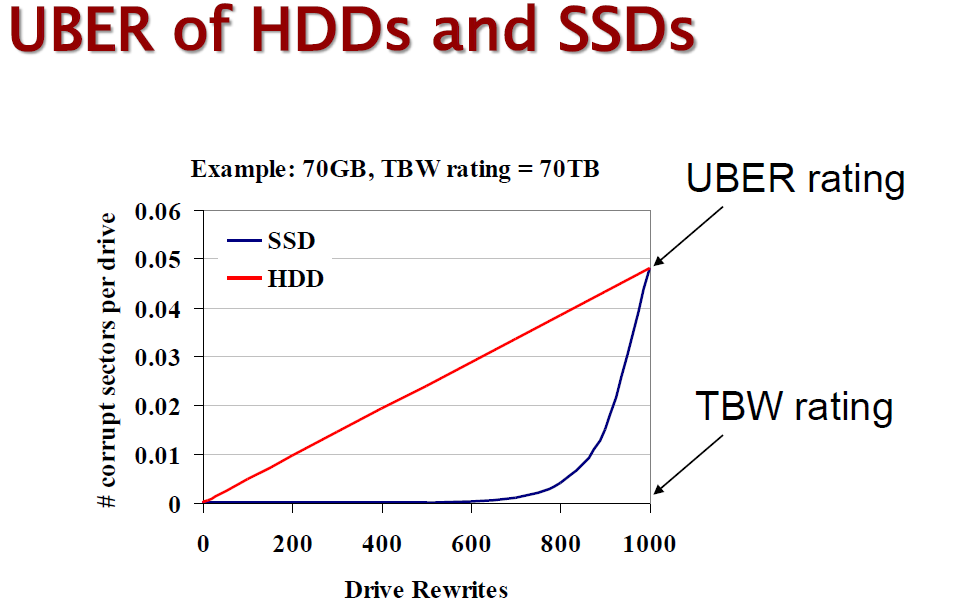

Das kann man umgekehrt auch an der UBER ablesen, also der Rate der nicht korrigierbaren Bitfehler:
