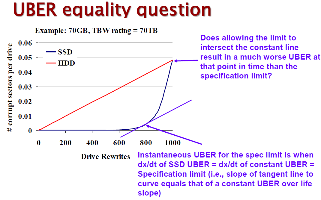

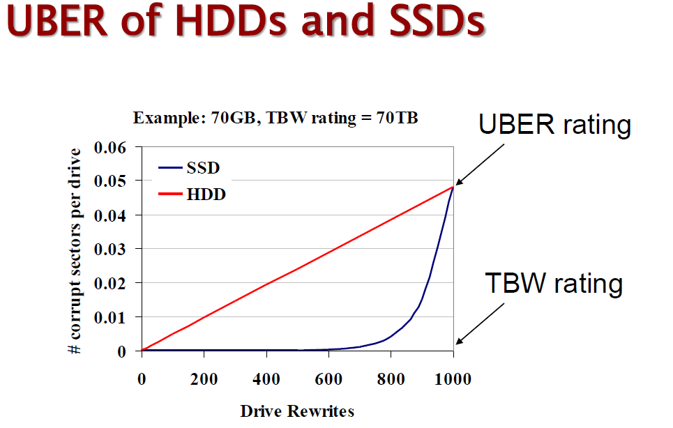

Das hatte ich auch erst überlegt, im Hinblick auf Low Density Parity Check (LDPC) error-correction, aber einmal ist das je nach Ausführung auch verdammt performant, das 10GBit Ethernet nutzt das ja auch und dann sind die SSDs zu neu und die Zeit ist zu kurz. Die müssen nach JEDEC JESD 218 ja 12 Monate Daten Retention Time bei 30°C haben und das bis zum Erreichen der spezifizierten P/E Zyklen / TBW. Da sind die betroffenen SSDs hier wohl noch ganz weit von entfernt und außerdem fällt die DRT und steigt die Bit Fehlerraten auch mit der Anzahl der verbrauchten Zyklen, was aber nicht linear geht.
Das sieht man auch an diesem Diagramm zur Uncorrectable Bit Error Rate (UBER), die ja anders als bei HDDs bei kaum einer SSD angegeben ist:
Die ist am Anfang ganz gering, praktisch nicht vorhanden und steigt dann aber gegen Lebensende der NANDs massiv an, weshalb es auch schwer da einen Wert zu definieren, anders als bei HDDs wo diese praktisch linear verläuft. Intel hat folgenden Weg gewählt, vielleicht ist der auch irgendwo genormt:
(Quelle)
Daher glaube ich nicht an Bitfehler und eine so erhöhten Aufwand zu deren Korrektur, aber wie können ihr das jetzt testen, ich habe ja keine Evo? Am Besten indem man die alten Dateien auffrischt, das haben ja wohl sowieso schon alle gemacht, z.B. durch defragmentieren und dann auf dem freien Bereich mächtig viel schreibt und löscht um die GC auszulösen. Das kann man z.B. mit Anvil's Storage Utilities oder h2testw machen und wenn man dann ein paar TB geschrieben hat, testet man die Lesegeschwindigkeit der alten Dateien erneut. Das liegen ja dann nur Tage dazwischen und wenn diese nun wieder langsam gelesen werden, fällt wohl die Data Retention als Grund weg, was man auch noch mit einer Gegenprobe bestätigen kann, indem man sie wieder auffrischt und dann gar nichts auf die SSD schreibt und nach der gleichen Zeit erneut die Lesegeschwindigkeit prüft. Wenn es dann die Data Retention ist, müssten die Werte mindestens gleich schlecht sein, da die NANDs nun ja nicht ein verbrauchter sind. Sind die Werte aber besser, so dürfte meine Theorie des "Bugs" in der GC richtig sein.
