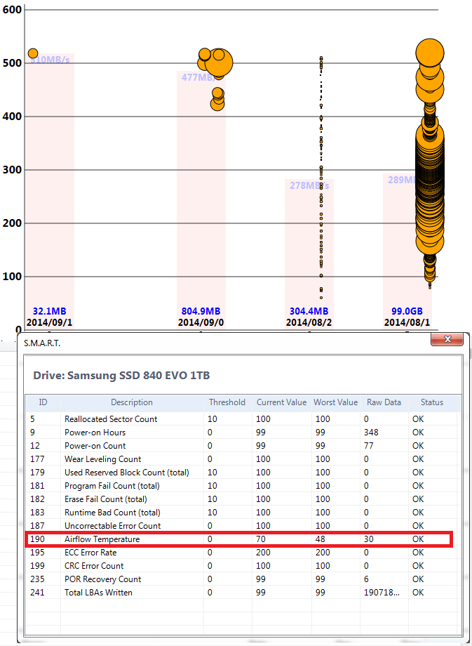

Blublah schrieb:
Ja, das gibt es auch, dass die Geschwindigkeit von gleich alten Daten unterschiedlich schnell abnimmt.
So hab es nochmal durchlaufen lassen:
Gleiche Dateien wie vorhins und diesmal gibt es keinen Einbruch der Leserate. Beides mal wurde die komplette Partition ausgewählt (knapp 68GB gelesen). Gibt es dafür eine Erklärung?

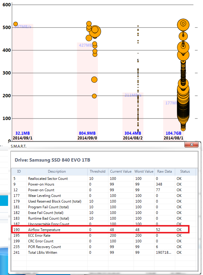

Übrigens werden bereits 4 Wochen alte Daten auch bei etwas höheren Temperaturen deutlich langsamer ausgelesen:
30 Grad (SMART RAW): 840 EVO z 1MB stat 09 19 540GB 32temp 100GB stats nice.png
52 Grad (SMART RAW): 840 EVO z 1MB stat 09 19 540GB 52temp 100GB stats nice.png
Grafikerklärung: Jeder Kreis steht für eine Datei und die Grösse des Kreis hängt von der Grösse der Datei ab.
Links sind die neueren Dateien, rechts die älteren (maximal 4 Wochen alt).

Hallo32 schrieb:
Dann erhitze die SSD doch einmal richtig:
52 (von 32) Grad hat mir gereicht. Sollte mal jemand anderer testen um die Messungen zu bestätigen. Hatte die SSD dazu in einen dicken Handschuh gesteckt :)
Bevor ich das mit der Temperatur getestet habe hatte ich herumgerätselt wieso die Ergebnisse der EVO so stark schwankten (bzw. runtergingen), von einem Lese-Benchmark Lauf zum nächsten. Die 830 und Vertex 3 bleiben da viel konstanter.

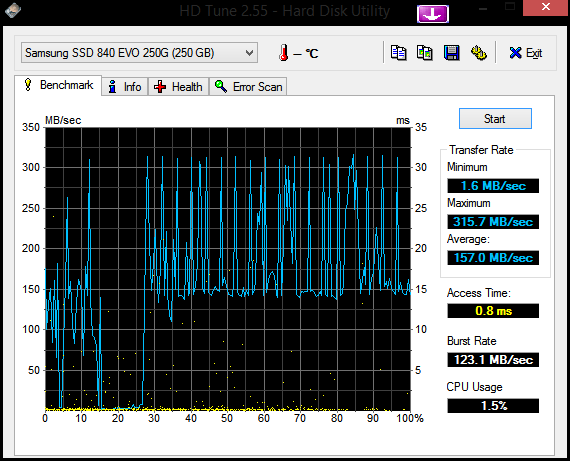

HD Tune und HD Tach sind nicht geeignet für SSDs, da zeigen auch die teils total unterschiedlichen Ergebnisse der beiden Benchmarks auf der gleichen SSD. Low-Level Benchmarks funktionieren eben nur bei HDDs weil HDDs LBAs fest auf Kopf, Zylinder und Sektor umrechnen und diese dann einfach auslesen. SSDs aber mappen die LBAs auf immer wieder wechselnde Speicherbereiche. Da kann nichts ausgelesen werden, wenn eine LBA noch nie beschrieben oder getrimmt wurde und damit nicht gemappt ist, der Controller liefert dann einfach irgendwas zurück. Obendrein wird mit der Standardeinstellung immer nur alle paar MB mit 64k Zugriffen gemessen, aber 64k sind zu wenig für eine SSD um die maximalen seq. Leseraten auch nur annähernd zu erreichen. Außerdem führen SSDs ein Schattenfilesystem und verteilt die Daten entsprechend so zusammenhängend, wie sie geschrieben wurden. Bei einem Low-Level Benchmarks funktioniert das nicht, weil da die LBAs eben direkt und damit zusammenhanglos gelesen werden.
Der Lesebenchmark stimmt bestenfals halbwegs, wenn die SSD vollständig sequentiell beschrieben wurde, sonst kommt dann genau so ein Müll heraus wie bei diesem Test einer Intel X-25V bei awardfabrik.de:
bzw.
Die getestete SSD kann gar keine 200MB/s oder gar mehr lesen, die Kurven zeigen nur da die reale Geschwindigkeit halbwegs richtig an, wo der Speicher auch wirklich belegt ist. So schnell kann die lesen, wenn man auch wirklich Daten zum Lesen hineingeschrieben hat:
Wenn man also eine SSDs mit so einem Low-Level Benchmark testen will, muss man sie auch sequentielle komplett beschreiben, sonst kommt Müll raus. Der Zacken nach unten bei HW Tune bei etwas mehr als 4GB kommt vermutlich daher, dass dort kleine Dateien stehen, die einzeln geschrieben wurden und die SSD Controller verteilen die Daten ja so, wie sie geschrieben werden. Werden viele kleine Dateien geschrieben, so müssen sie nicht gut verteilt sein, sondern können durchaus alle im gleichen NAND Die stehen. Liest so ein Low-Level Benchmark dann einfach alle LBAs aus auf denen diese Dateien stehen, kommt eine geringer Geschwindigkeit raus als wenn er einen Bereich ausliest, der zu einer großen sequentiell geschriebenen Datei gehört.

Auch hier sieht man bei der 830er wie unsinnig das Benchen mit den Low-Level Benchmarks ist.

interessant dazu ist nur der as ssd bench, wo auf den ersten blick alles io erscheint, abgesehen von der fehlenden zugriffszeit:
Das liegt aber nicht an der SSD sondern denn Rechten des Programms auf das Physikalische Laufwerk direkt zuzugreifen. Virenfinder und andere Sicherheitsprogramme verbieten sowas oft, da auch Viren sowas gerne machen um sich vor Virenfindern zu verstecken. Vermutlich dürfte AS-SSD dabei auch versehentlich unbeschriebene LBAs lesen wollen und das ist immer etwas suspekt. Der Fehler kommt bei AS-SSD auf viele Systemen vor.
Das liegt also nicht an der SSD und hat nichts mit dem Bug zu tun.
Warhead schrieb:
PS: der vollständigkeit halber:
Vergleich das mal mit Deinem Ergebnis von HD Tach, da waren die Werte oberhalb von 300GB noch viel schlechter.
