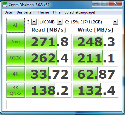

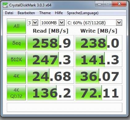

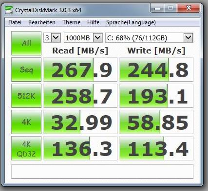

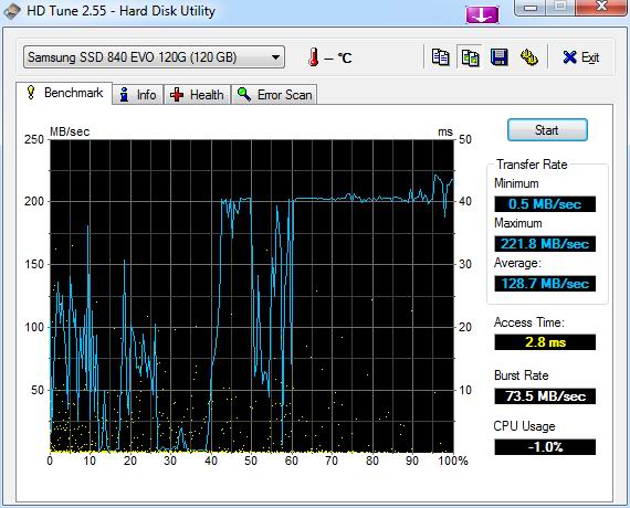

So nun habe ich das Tool "Diskfresh" benutzt und möchte hier mal eine Zusammenfassung zeigen.
Win 7 Pro 64bit
4GB RAM
OS on SSD 76GB used ; 35GB free
Samsung SSD 840 EVO 120GB
Firmware EXT0BB0Q
OS Optimation - Max Speed (Magician)
TBW 1.91TB
AMD 785G SATA II (300)
AHCI Aktiv
zum Benchmarken Virenscanner off
CrystalDiskMark:
New Condition
After 10 months of usage
After DiskFresh
Da Crystal zum Testen die SSD mit frischen Dateien beschreibt erkennt man hier nicht das Verlangsamungsphänomen alterer beschreibener Zellen, jedoch fällt auf, dass hier mit der Zeit die IOPS Performance stark einbricht. Siehe 4K Werte. Dieses Phänomen war auch beim Magician internen Performancetest zu sehen. Die IOPS Werte hatten sich da für das Schreiben praktisch halbiert, wohingegen die Lesewerte gleich blieben. Na dem Durchlauf von Diskfresh haben sich wie zu sehen ist die Werte wieder fast normalisiert. Auffällig ist nur, wobei ich nich weiss ob das vorher auch so war, dass die Werte der einzelnen Durchläufe z.T. erheblich schwanken. Auch die IOPS Werte vom Magician Test sind wieder normal.

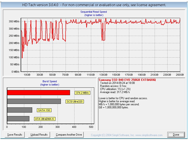

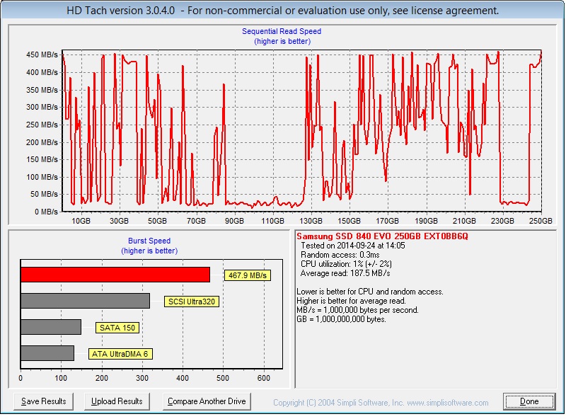

HD Tune

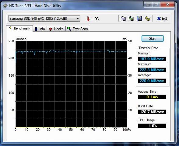

After Diskfresh
Hier sind deutlich die Geschwindigkeitseinbrüche nach 10 Monaten der Benutzung zu sehn. Im normalen Betrieb ist die schleichende Verlangsamung zuletzt spürbar gewesen. Hochbooten und Ladedauer einiger Dateien hatten mich schon stutzig gemacht, jedoch vermutete ich Systemupdates und Updates des Virensscanners dahinter.
Nach dem Durchlauf von Diskfresh ist das HD Tune Diagramm wieder wie vom ersten Tag. Besonderer Augenmerkt gilt auch den massiv verbesserten Zugriffszeiten von 2.8ms auf wieder an die Messgrenze vomn 0,1ms.
Zusammenfassung:
Die Auswirkungen des Alterungsbugs der Zellen sind im alltäglichen Gebrauch spürbar. Der Bootvorgang dauert länger und auch bestimmte Ladevorgänge von Programmen und Dateien. Die Transferraten brechen katastrophal bei älteren Dateien ein. (bis auf 0,5MB/s!!!) Auch leidet das gesammte System an eingebrochenere IOPS Schreibleistung. (ca. 40% weniger)
Durch das Tool Diskfresh konnten diese Probleme bei mir , siehe Diagramme, praktisch vollständig behoben werden.
Für meine 120GB SSD dauerte der Durchlauf ca. 50min. Es bleibt zu hoffen, dass Samsung zeitnah ein Firmwareupdate veröffentlicht der dieses doch eklatante Problem der Vergangenheit angehören lässt. Ich hoffe mit dieser Übersicht einigen von Euch etwas helfen zu können.
Gruss Orodreth
Link zu Diskfresh:
http://www.puransoftware.com/DiskFresh.html
