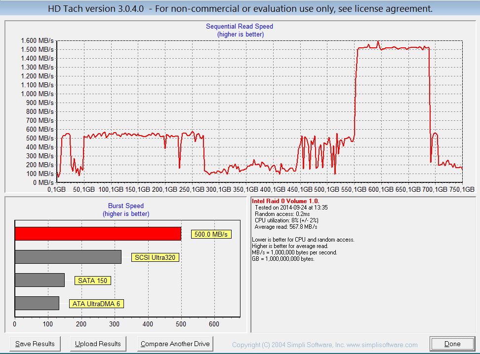

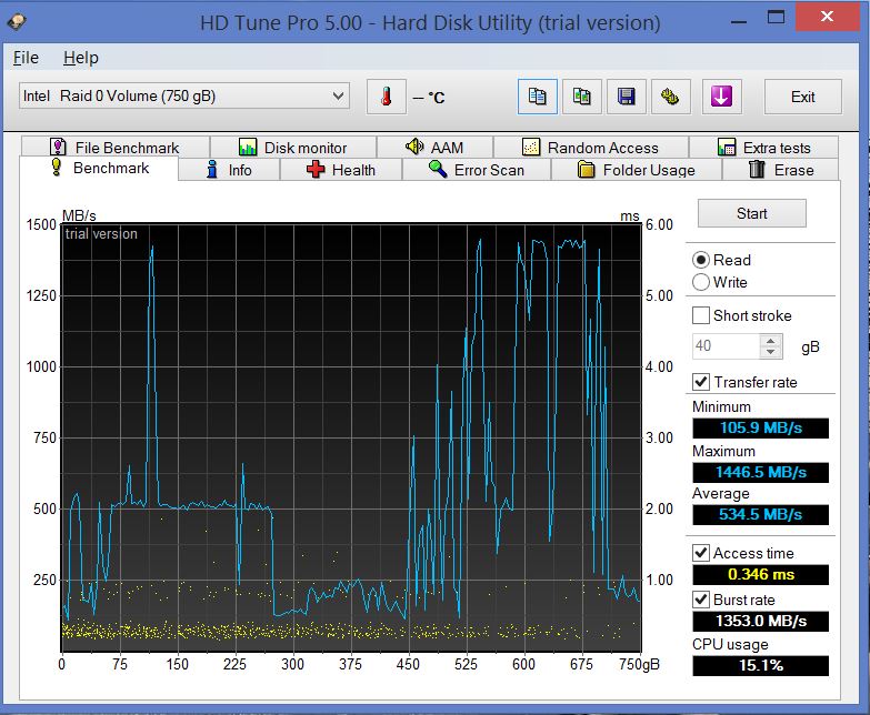

Hab mal HD Tune durchlaufen lassen. Hab allerdings ein RAID-0 aus 3x 250GB Samsung EVO 840 mSATA.
Hier noch der Screenshot von HD Tach:
Warhead schrieb:
jein. auf dem screen ja, beim erneuten hdtach nach dem hdtune bench allerdings sprang auch der höhere bereich da wieder nach oben. die beiden nehmen sich also nix...
Das wäre dann der Effekt den auch MatzeGR gesehen hat?!
