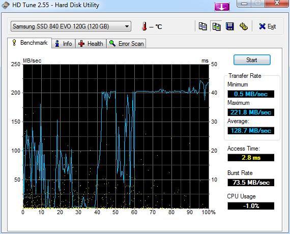

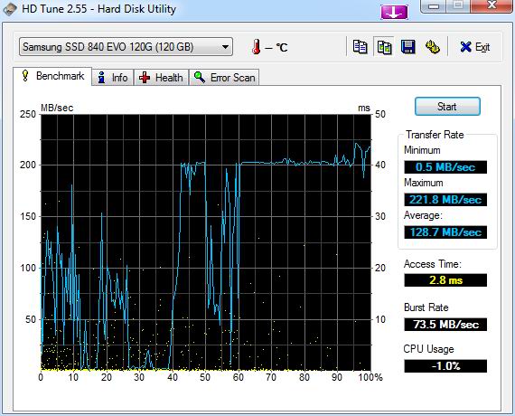

Nun HD-Tune und crystal drüber laufen lassen und echt schockiert. (ssd läuft mit ahci und sata2)

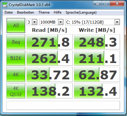

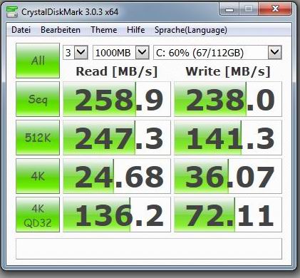

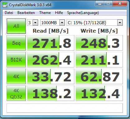

Zum vergleich hab ich von crystal den screen von vor 10 Monaten:
Aktuell:
Vor 10 Monaten:
Und die das aktuelle HD-Tune Ergebnis:
