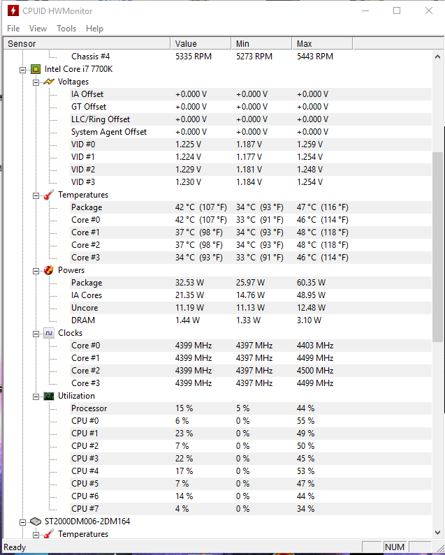

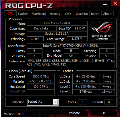

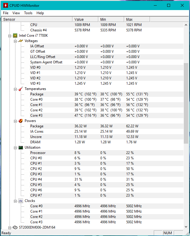

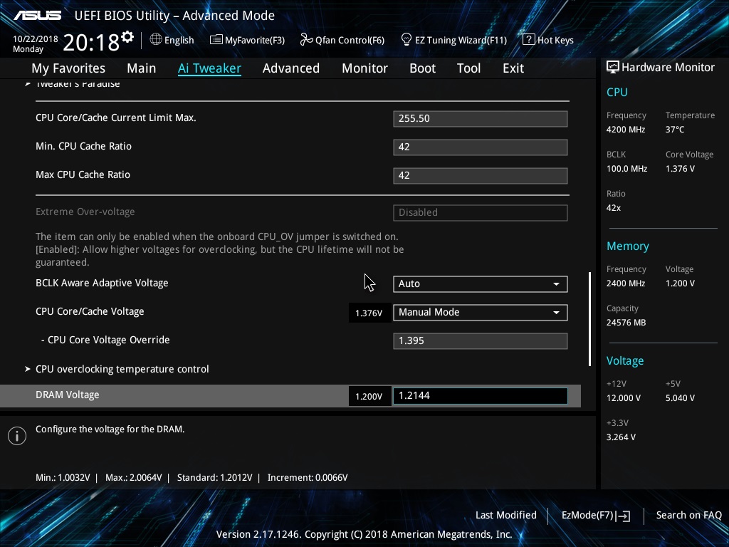

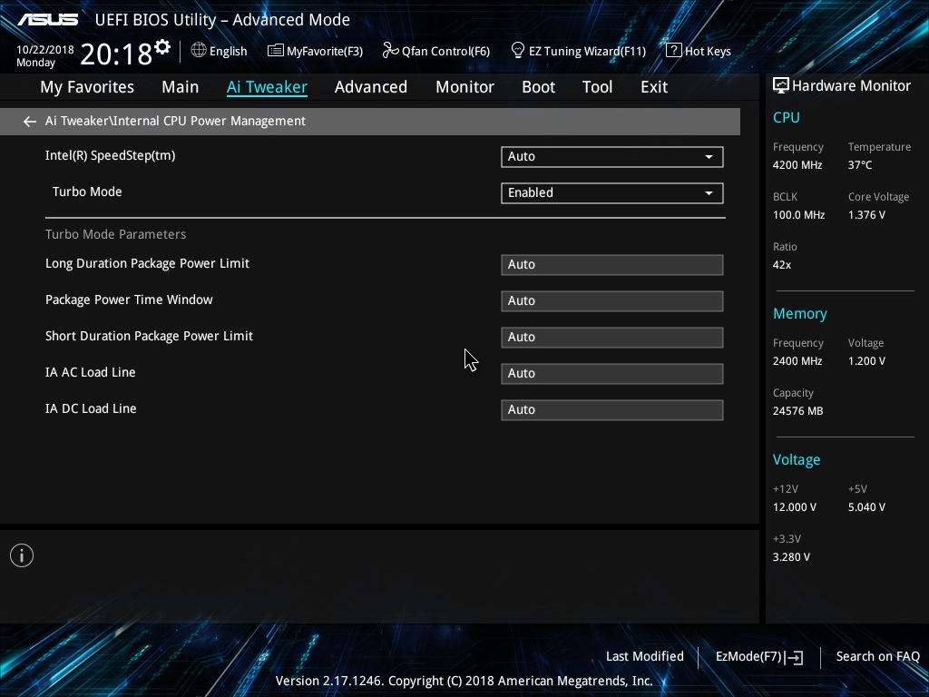

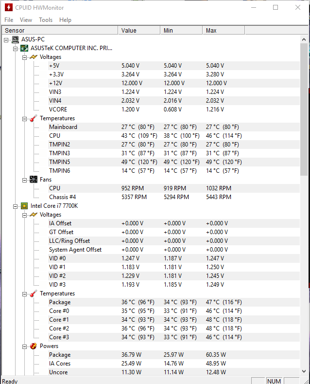

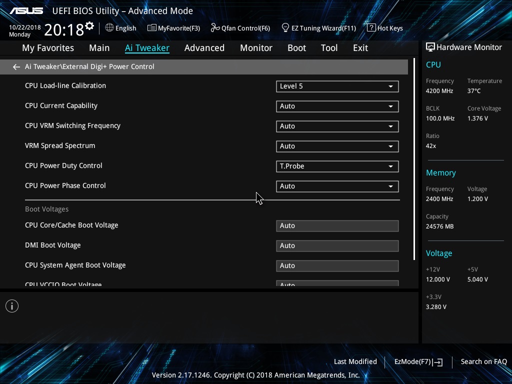

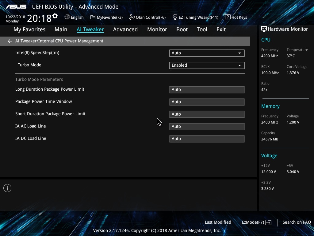

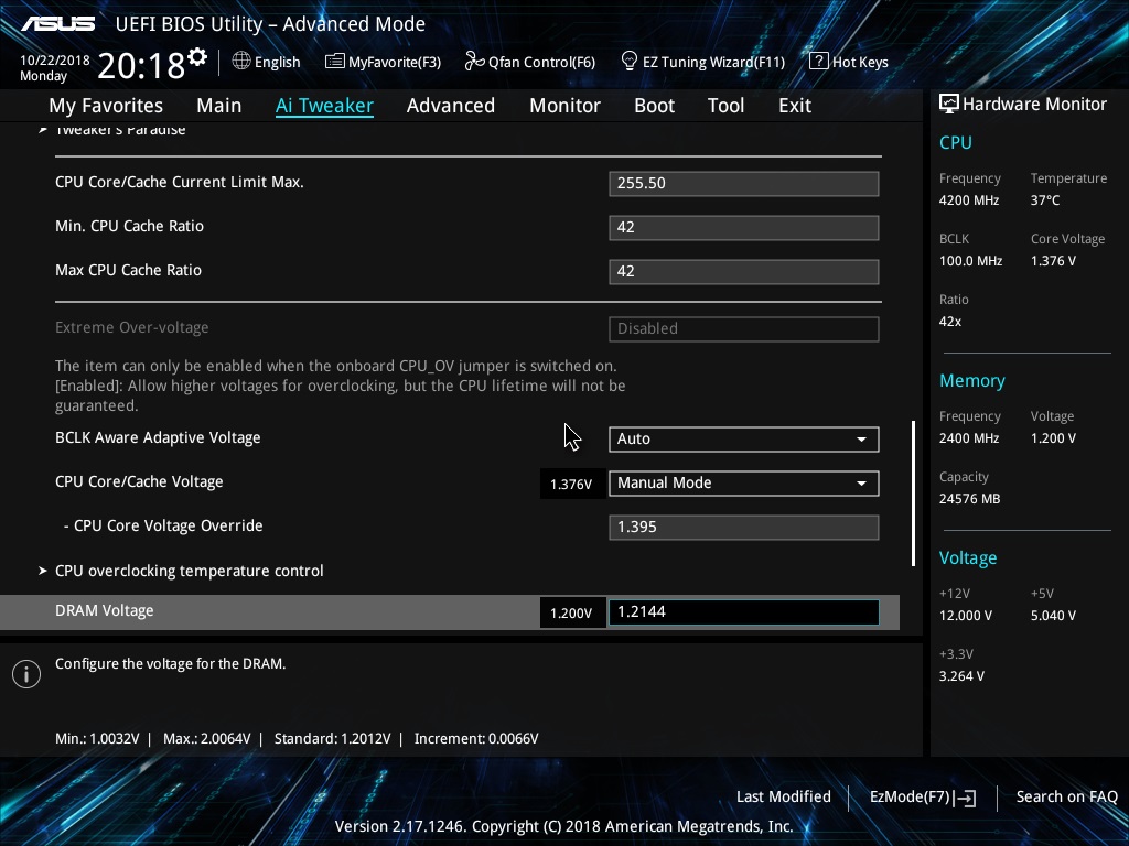

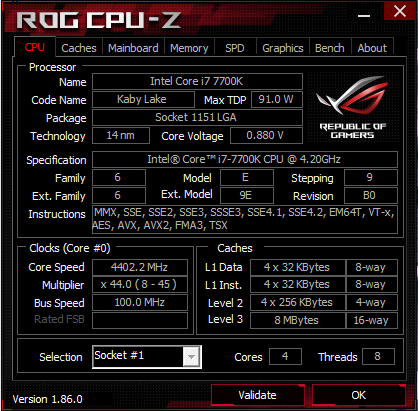

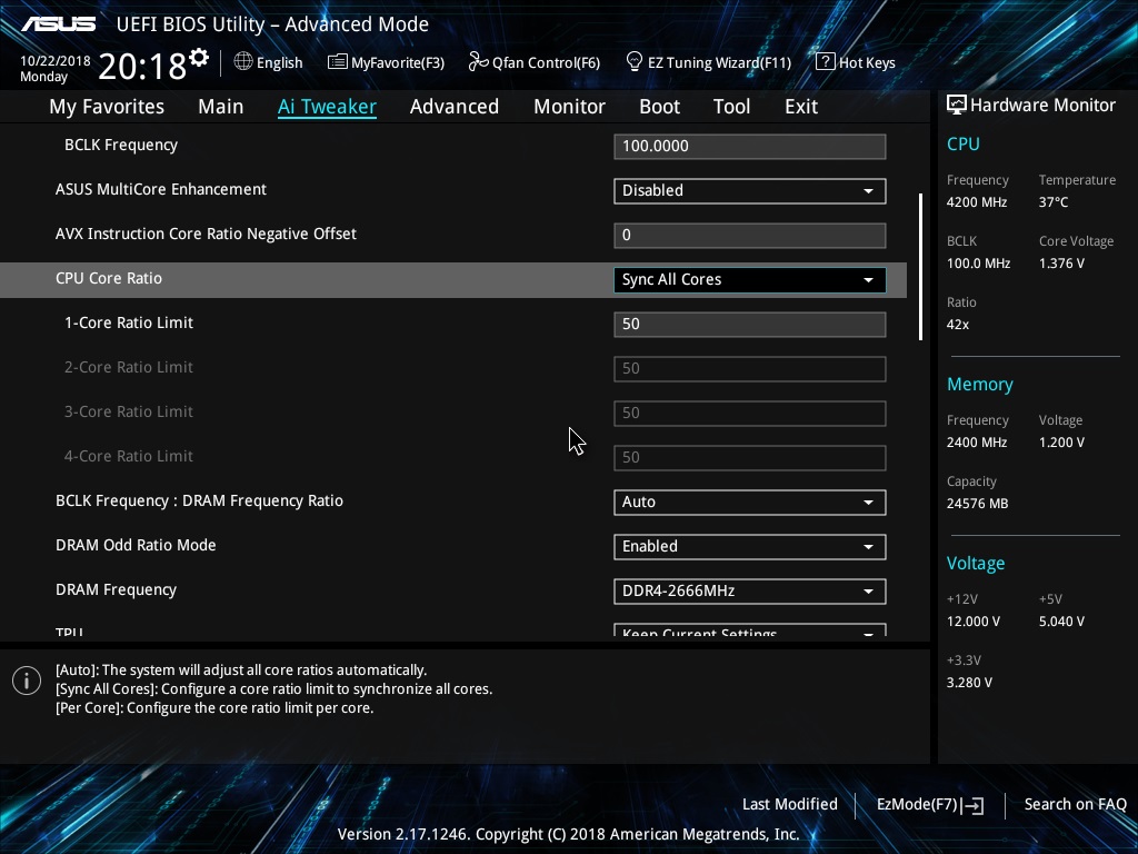

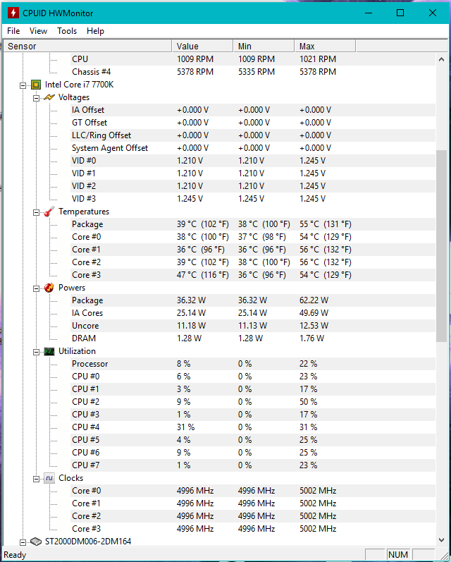

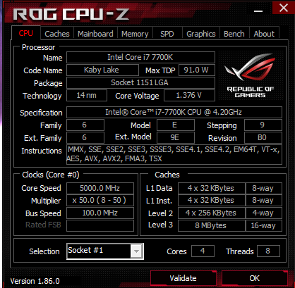

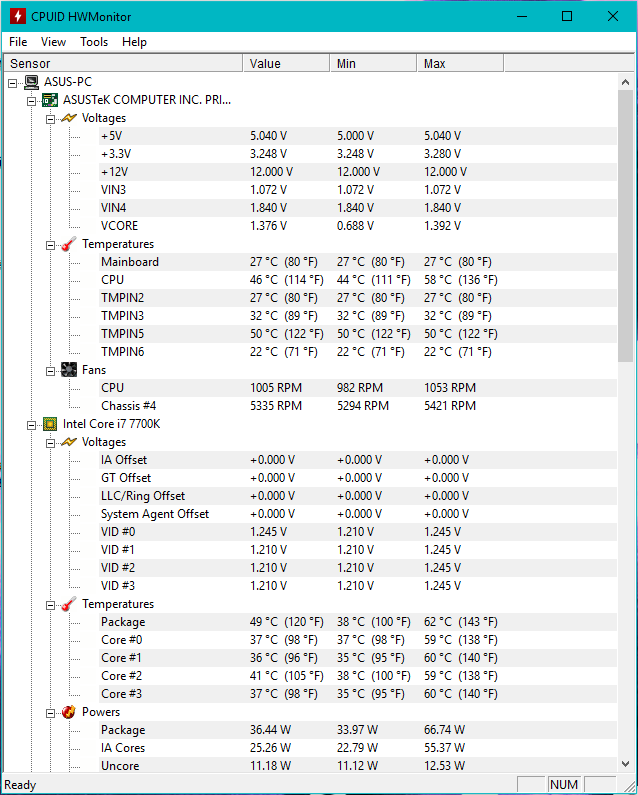

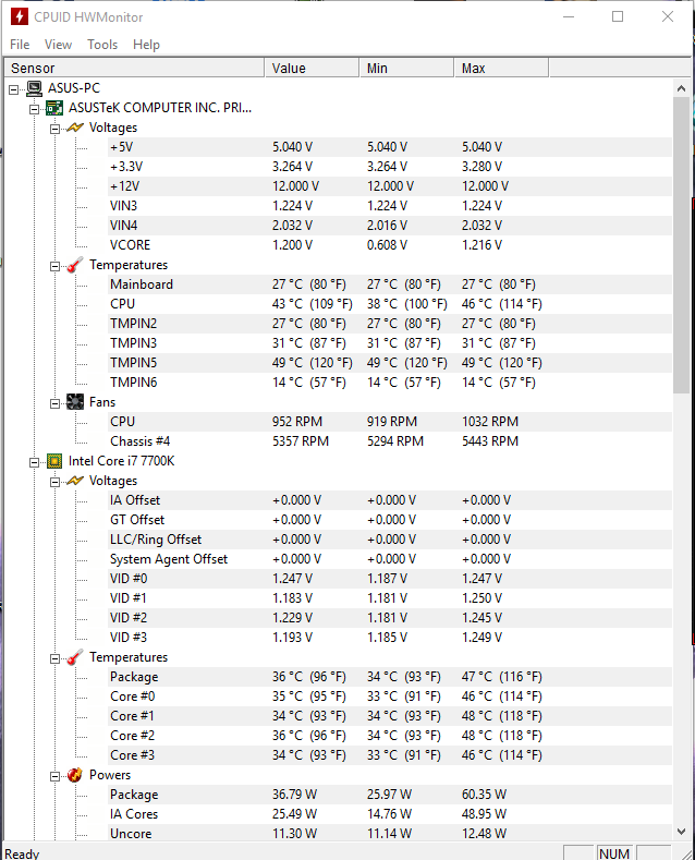

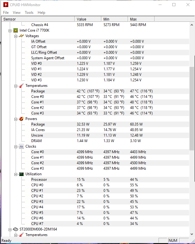

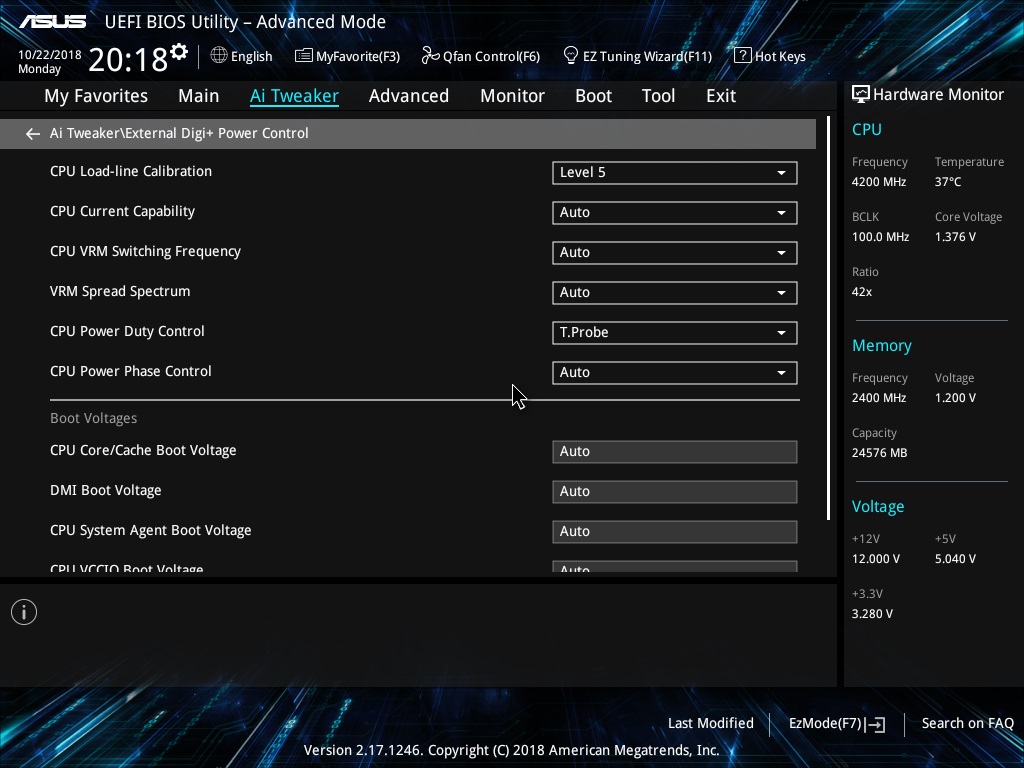

ich hätte da eine Frage, irgendwie will meine CPU Intel i7-7700k nicht mehr runtertakten nach dem OC. Es liegen dauerhaft 5,0 GHz + 1,376 V (im UEFI sind 1,395 V eingestellt) an im Idle.
Weiß jemand welche Einstellungen zu verändern sind, damit der i7 7700k wieder runtertaktet?
Folgende Einstellungen habe ich:
- Energieoptionen: Ausbalanciert (Energiesparplan habe ich schon resettet, hilft leider nicht)
- XMP Profil, RAM übertaktet auf 2666 und 1,2144 V sind gesetzt
- Sync all cores 5,0 GHz
- ASUS Multicore Enhancement ist deaktiviert
- CPU Loadline calibration ist auf Level 5 gesetzt
- CPU Core Voltage ist auf 1,395 V gesetzt
- CPU Cache ist auf 42 gesetzt

C-States und Speedstep wieder aktivieren, oder mal in die Energieoptionen schauen, ob nicht der Höchstleistungsmodus anliegt.
C-States und Speedstep habe ich von Auto auf enable gesetzt. Und in den Energieoptionen steht Ausbalanciert drinne, taktet nicht runter. Jetzt weiß ich auch nicht mehr weiter, woran es liegen könnte.
mach mal cmos reset und dann neu einstellen
oder es ist ein programm in windows was eingreift
CMOS Reset habe ich gemacht, dann alle Einstellungen neu gesetzt, Spannung bleibt immer noch dauerhaft gleich (1,395 V). Die CPU taktet weiterhin dauerhaft auf 5 GHz.
In Windows habe ich eigentlich nur MSI Afterburner, Rivatuner, NVIDIA Systemsteuerung, Discord, quietHDD, Kaspersky Internet Security, Epic Games Launcher, Steam, Uplay im Hintergrund laufen.
Und hast Du auch geprüft, dass bei der Einstellung unter "minimaler Leistungszustand des Prozessors" nur 1-5% und nicht auch 100% steht? Bei mir war das auch einmal ohne mein Zutun verändert, dann taktet der Prozessor natürlich auch mit "Ausbalanciert" nicht mehr runter...
Reaktionen: GERmaximus

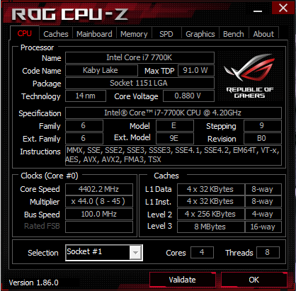

Ja, habe die Energieoptionen auch resettet 2x. Könnte vielleicht das auch ein Auslesefehler von CPU Z sein?
Resettet heißt nicht manuell nachgeschaut ob da bei minimalem Takt auch wirklich irgendwas zwischen 0% und~5% steht. Haste mal auf den Sparmodus geschaltet und geschaut ob da der Takt reduziert wird?
CPU-Z zeigt außerdem nur 1 Kern an (außer du rechtsklickst auf den Takt), es ist durchaus normal dass 1-2 Kerne gerne mal auf vollem Takt laufen oder zumindest oft hochtakten weil irgendein Hintergrundprozess kurz Leistung zieht (muss nicht mal viel sein). Da CPU-Z den höchsten gerade anliegenden Takt anzeigt wirst du dann natürlich den Boost Takt sehen.
Entweder benutze rechtsklick auf den Takt um dir live den Takt aller Kerne anzeigen zu lassen, oder benutze ein Programm wie HWiNFO64, das zeigt dir standardmäßig alle Kerne an.
Erstmal danke für deine Antwort.
Auf Energiesparmodus reduziert sich der Takt. Dann werde ich zukünftig ein HWiNFO64 verwenden.
Also wenn er im Energiesparmodus runtertaktet dann liegt es nicht an deinen Bios/Uefi Settings, denn die würden es sonst auch dort verhindern, folglich wird es an deinen Energiesparprofilen liegen, prüfe bitte manuell ob bei minimaler CPU Auslastung unter "Ausbalanciert" 0% steht oder maximal so um die 5% rum. Im Modus "Höchstleistung" kann es sogar sein dass die CPU nicht heruntertaktet wenn du 0% bei minimalem Zustand einstellst, geht zumindest mir so unter Win10 und meinem 8700k.
